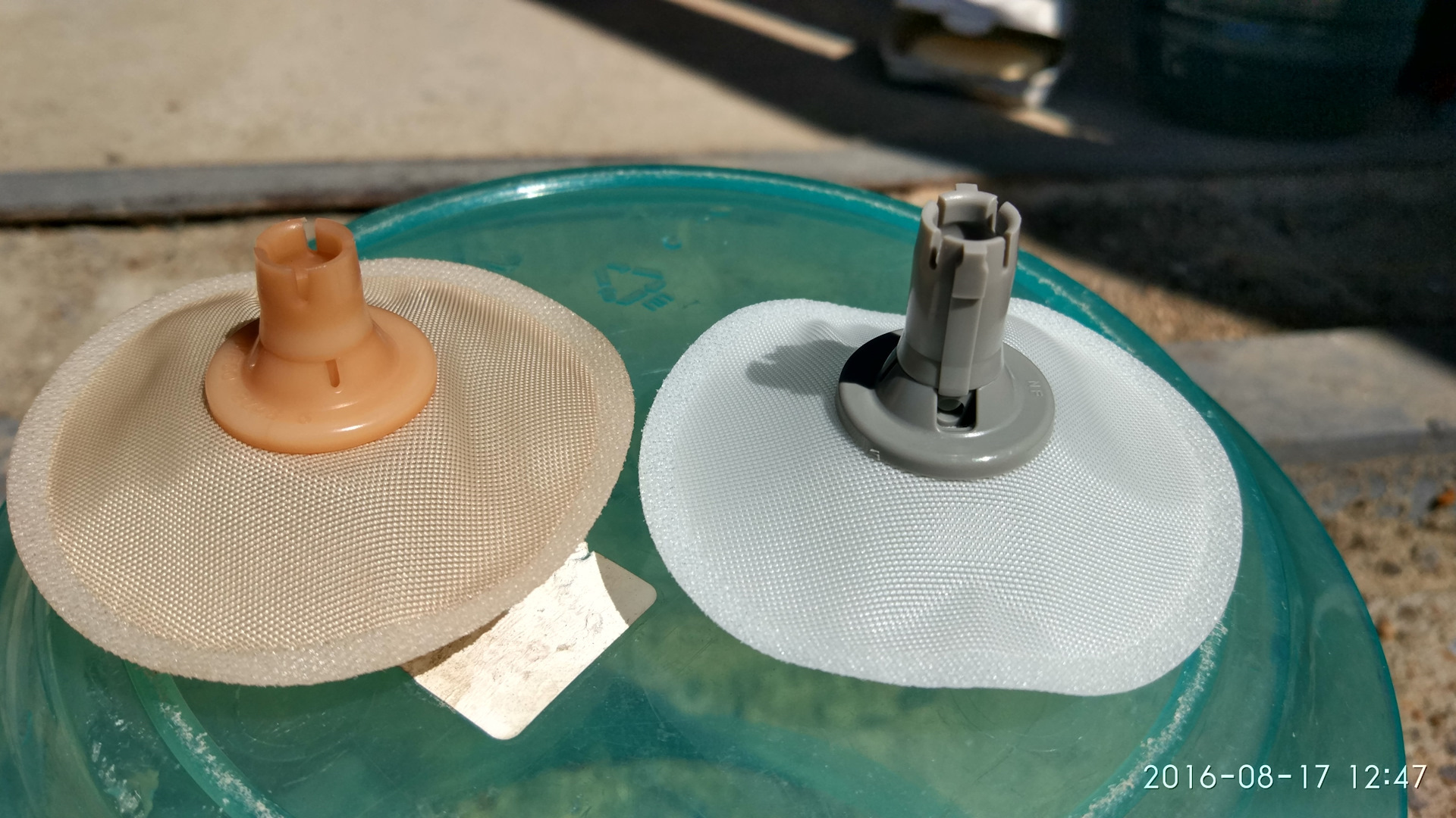

Также для замены был приобретён оригинальный фильтр для второй половины бака 42072-AA121, там где стоит второй поплавок. Забегая вперёд, меня ждал сюрприз, оригинальный фильтр имеет номер 42072-AA120, конский ценник и срок поставки 54 дня, но цубару фхи даёт замену 42072-AA121 с ценой в 300 рублей и сроком 2 дня. Так вот при установке меня ждал сюрприз — замена не подходит, корпус фильтра-сеточки выше, чем в оригинале — крышка не закручивается. Плюнул, промыл карбклинером старую сеточку. Прилагаю честно стыренную фотку с драйва, чем отличаются 42072-AA120 и 42072-AA121, как говорится найдите пять отличий и всё поймёте:
