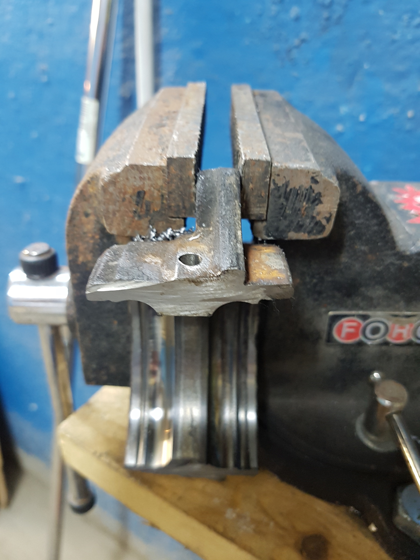

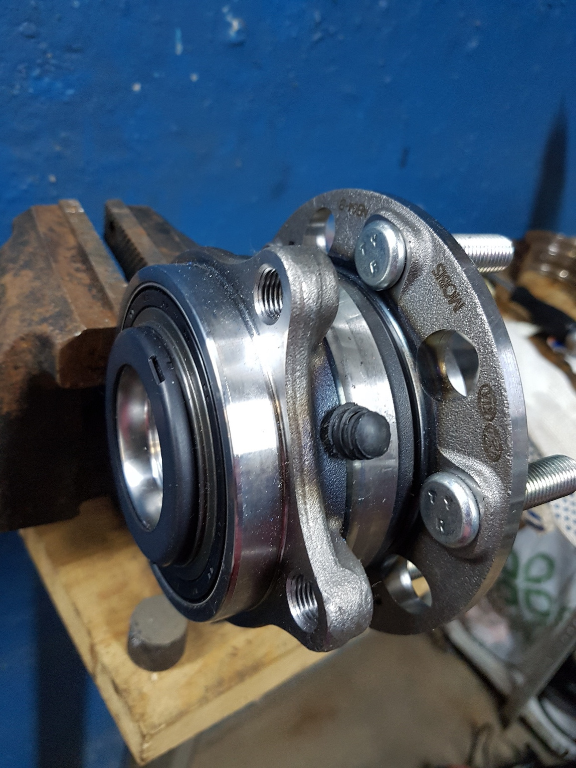

Всё отлично получилось, станок сверлильный не нужен, а нужно шуруповёрт хорошее сверло по металлу и по керамике(33 руб), метчик и тавортницы (маслёнки) и хороший магнит.

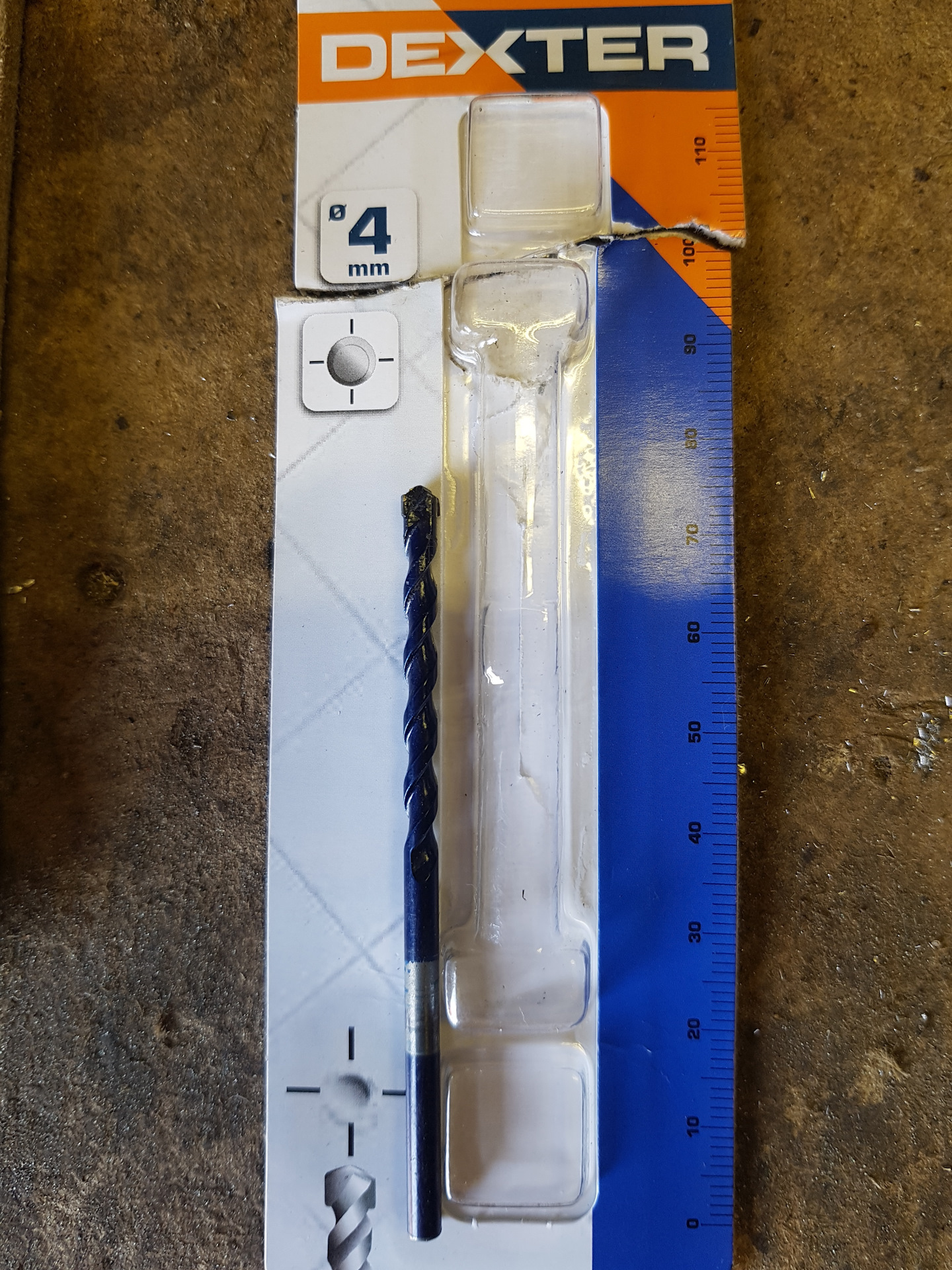

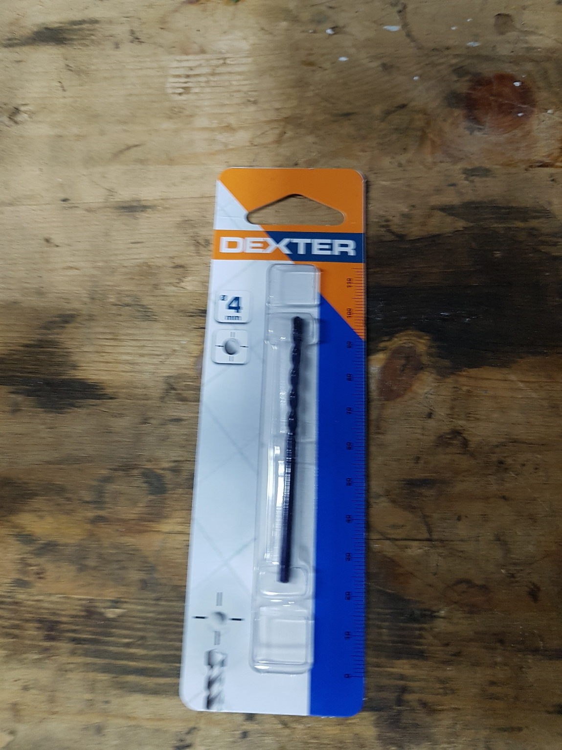

Сразу не сделал, так как сверлится простым сверлом почти, почти на сквозь, а именно остаётся конца 1-2 мм. и и начинается закалённая сталь, а её не всяким сверлом просверлишь. Было бы конечно проще если бы была алмазная чашка для заточки победитовых свёрл, тогда заточил бы бур по бетону и просверлил, но пока нет такого. Много свёрл перепробовал и в основном всё бесполезно. Пробовал сверло по керамике, как у Zahadum, но оно у меня крошилось. Тут в Леруа наткнулся на сверло по керамике и на вид, как по бетону и потом видно, что хорошая заточка, а ещё стоит копейки всего 33 рубля. Купил и попробовал на старой ступице и О ЧУДО это копеечное сверло эту сталь грызёт, как по маслу.

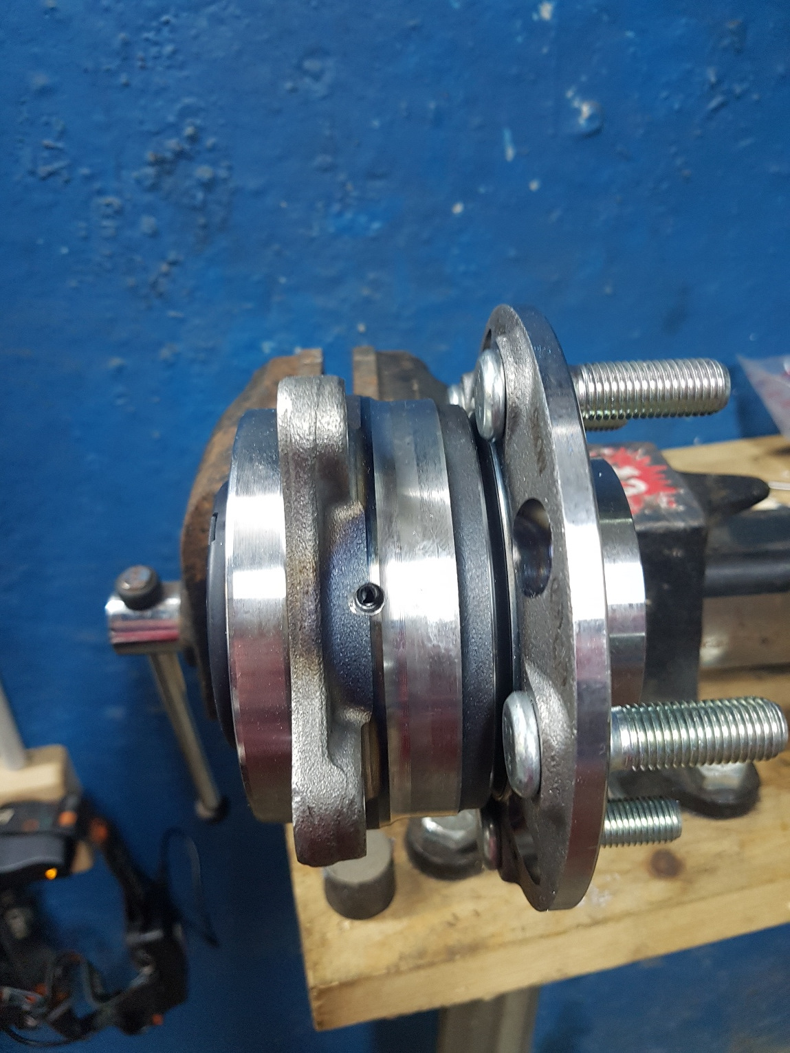

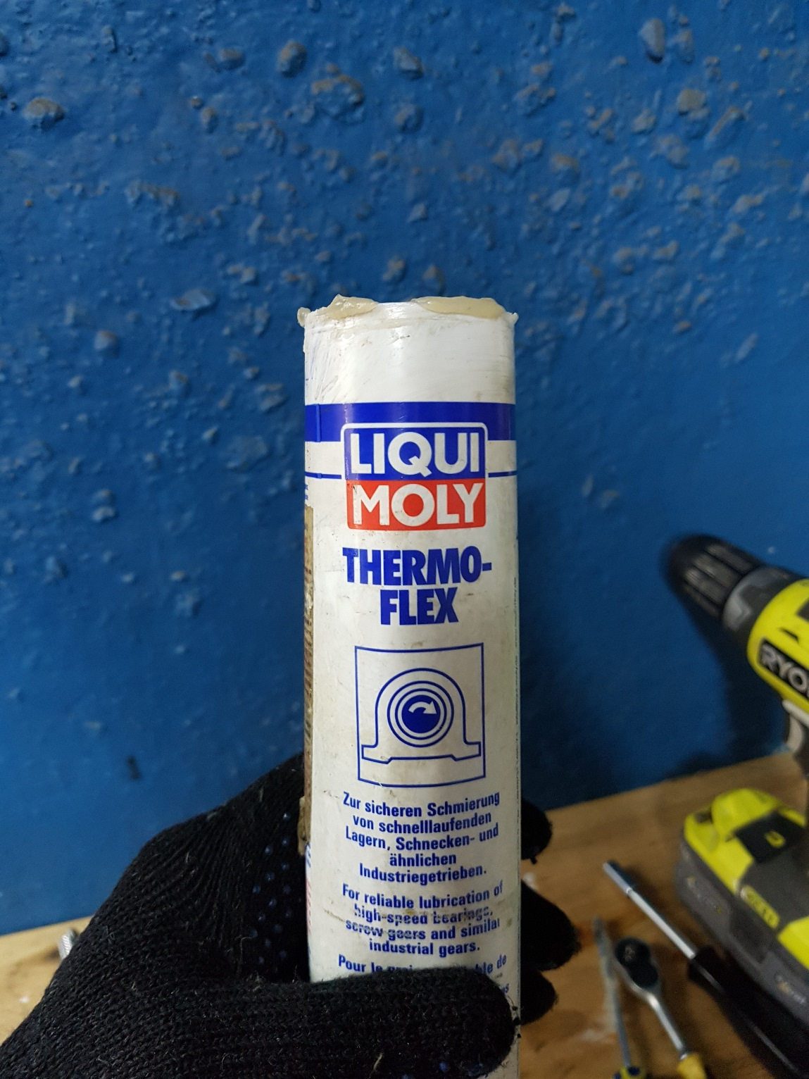

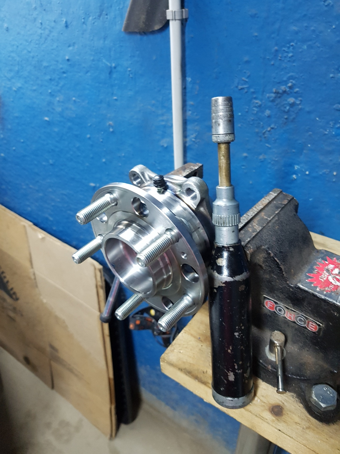

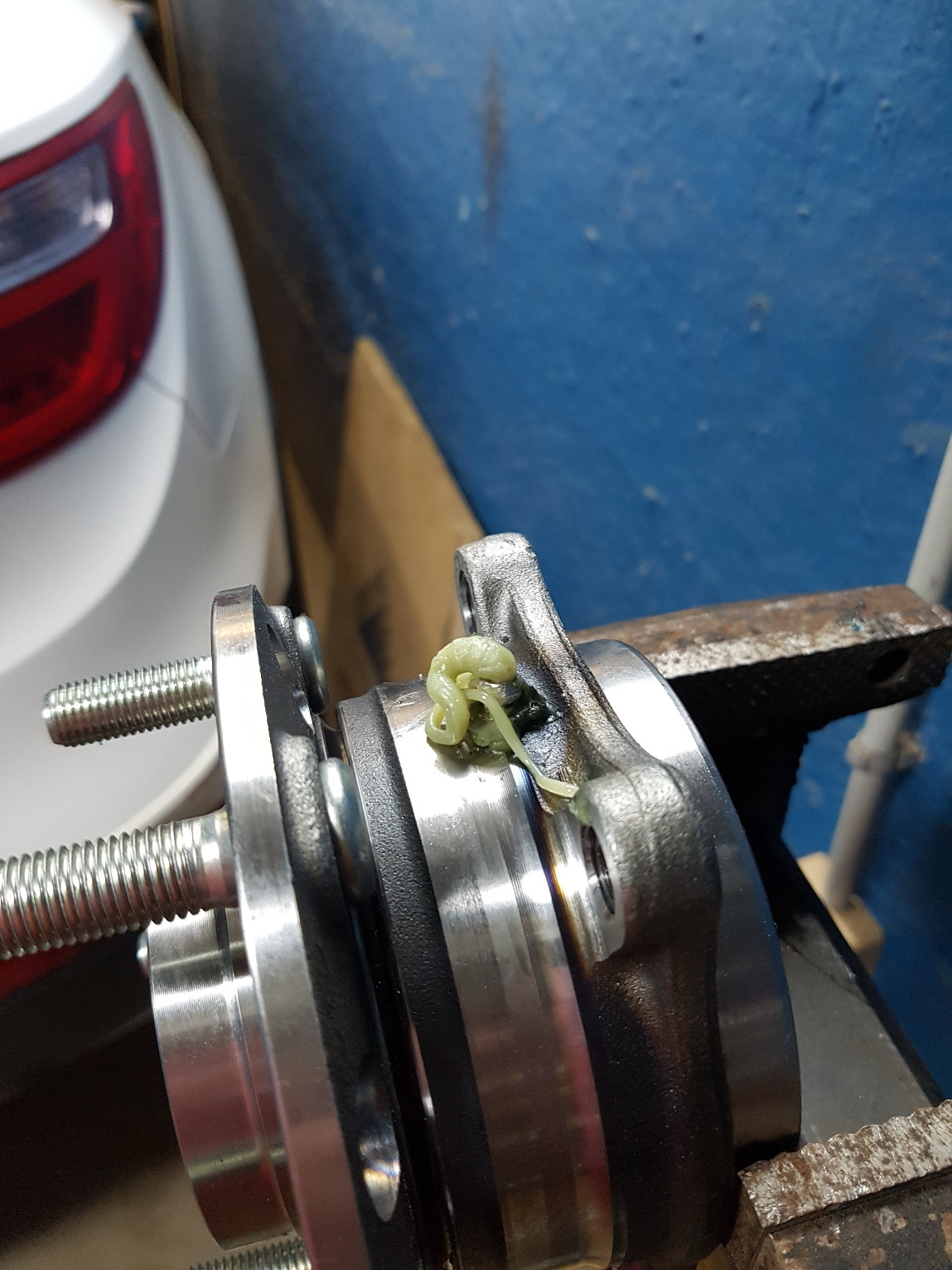

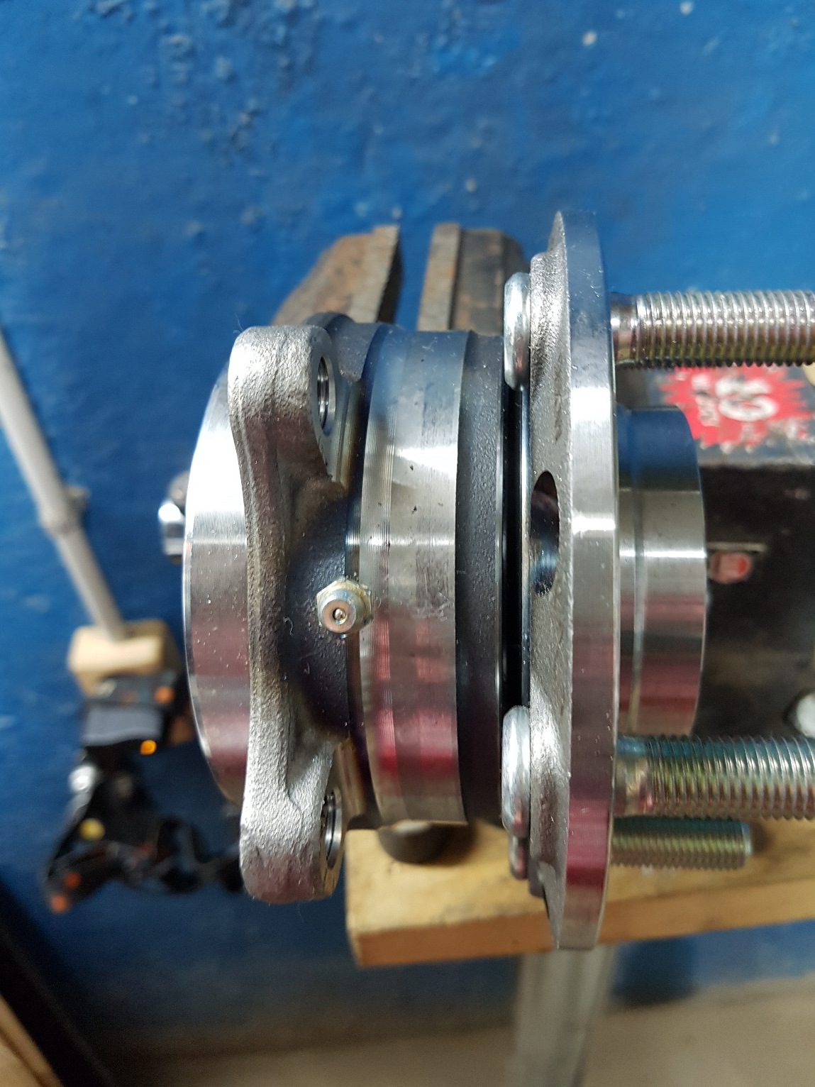

Расскажу как я делал. Сначала сверлил хорошим сверлом по металлу диаметром 5 мм. до того места, как сверло упирается и дальше не сверлит и это означает, что осталось просверлить всего 1-2 мм . Далее я нарезаю резьбу на 6 мм., что бы меньше оставалось стружки. Далее рядом с отверстием кладу магнит, беру сверло по керамике 4 мм и сверлю на средней, а иногда на высокой скорости, далее снимаю стружку которая налипла на магните, беру шило и прикасаю к нему магнит и в отверстие убираю всю оставшуюся стружку, всё аккуратно и не спеша, что бы она не попала в подшипник. Далее наворачиваем маслёнку и шприцуем и при этом крутим подшипник, что бы смазка заполнила всё. По идее через сальники должна была вылезать смазка, но у меня ступица новая и смазка через сальники не полезла, но зато полезла обратно через маслёнку лишнее. Ступица стала крутиться намного туже, так как внутри смазки по горло.Думаю если Б\У прокачивать, то смазка через сальники полезет. Сразу скажу там сальники двойные и не как на обычных подшипниках. У меня было несколько подходящих смазок: синея, белая для подшипников и для крестовин, я выбрал вторую, так как в подшипниках с завода белая вот и решил такую же закачать.

Странно что смазка при шприцевании пошла обратно. В тавотнице же шарик обратного клапана.
Ничего странного просто сальники хорошо держат и смазки выходить не куда вот и лишнее сбрасывается хоть там и шарик.
