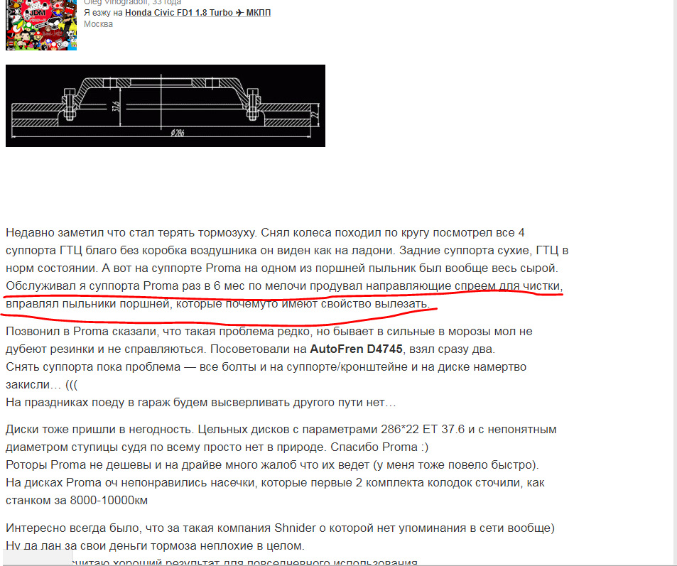

И так переднюю тормозную систему Proma откручивали 6.5 часов! Все болты и на дисках и на суппортах закисли наглухо! Сверлили анисовые капли капали вд прыскали сломано 3 торцевика, но в итоге все вышло.
заменены все резинки, заменены диски, колодки.
С задними тормозами все было проще . сам суппорт был жив с ручника не тек… Почистили цилиндр заменили поршень, резинки, колодки.
Из всего ценника самым дорогим оказались роторы Proma — 12000р за 2 роторных диска без ступицы с комплектом новых болтов для сборки.

Это как сильно нужно не думать о безопасности, и как редко лазить в тормоза, чтобы так закисло? От замены до замены колодок без обслуживания?
Появятся лишние деньги, тюнингани тормозную систему и узнаешь)))
Да какая разница тюнингованая или обычная. Если все закисло. А значит туда тупо не лазят годами

Если за 6 месяцев разваливаются резинки и клинят направляйки значит или резина говно, или нужно обслуживать чаще.
Выбрав такие суппорта, нужно быть готовому к излишнему обслуживанию. А не доводить до клинов
суппорт то отрбатывал без проблем клина колодок прям откровенного не было скрипов шварканий итд… проблема только с креплением по сути и все… Течь которая была в -15 с потеплением прошла сама, но резинки я поменял не такие дубовые были как ожидалось. В проме сказали что это ок
JustLoveMe
да от замены до замены только с поддачиванием колодок и чистки пластин… И для промы не плохой результат …
