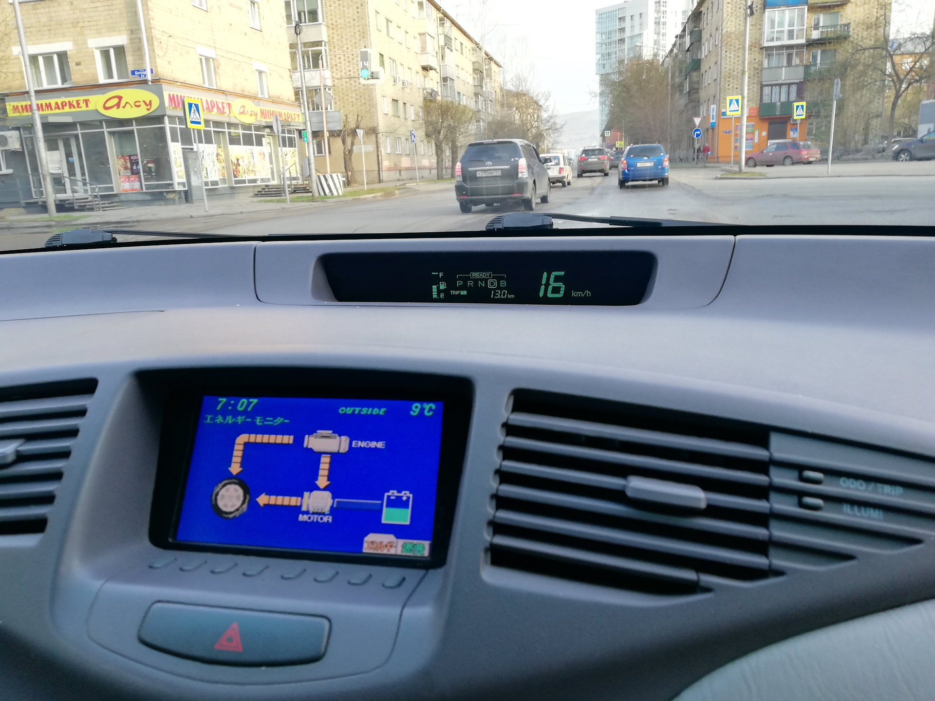

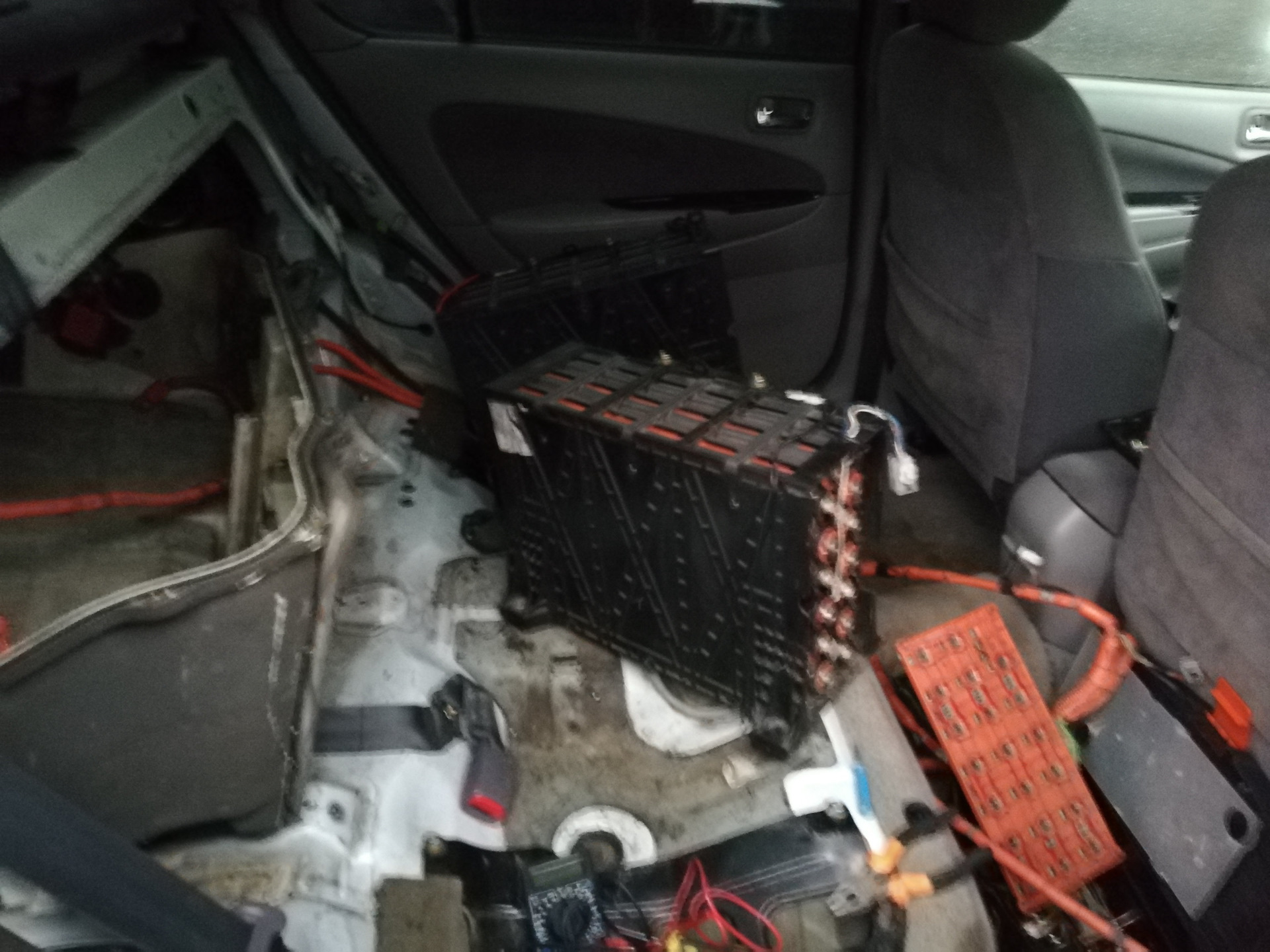

Однажды приехал на работу нормально, а вечером без объявления войны сажусь, и вижу такую картину:
Благо, провод уже купил, ноутбук с работы взял… Сканирую и вижу ошибку 2577 — утечка электричества высоковольтного. Что с ним делать и как его заставить затечь обратно, естественно, я не знал. Вечер на форумах — и выясняется что ошибка поганая и причиной утечки может быть что угодно — от мертвого бамбука до высоковольтных проводов и инвертора (он кстати ошибку по утечке тоже нарисовал, но другую).

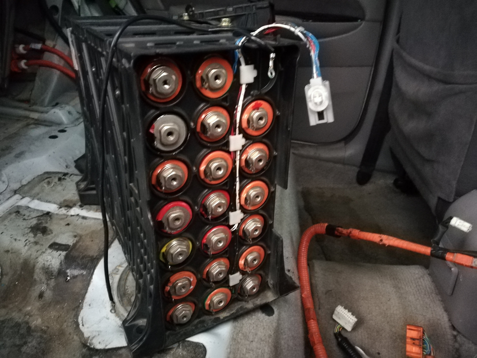

Заказал на следующий день пару бамбуков с Новосиба и полез разбирать батарею — капец. Как я с ней запарился в первый раз.

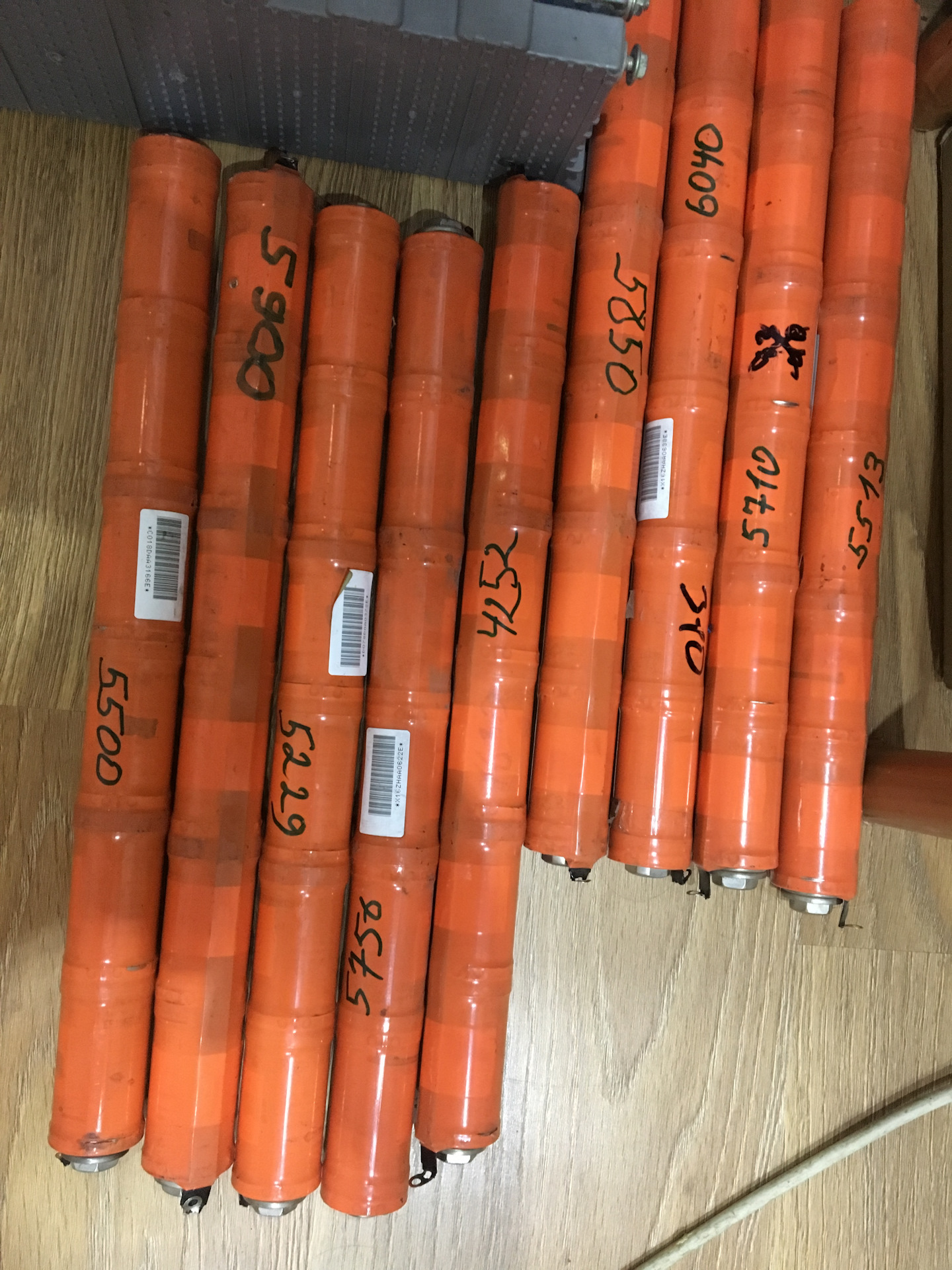

Вытащил банки с бамбуками и понял что батарейка-то нихрена не контрактная. Куча элементов деланых-переделаных.
Ладно… Забрал бамбуки в день заказа из Новосиба — приехали бла-бла каром меньше чем за сутки.
Дельта сок 58%. Воткнул вместо самой слабой пары — она по вольтажу была ниже на вольт.
Собрал. Подцепил комп. Нет, не стирается ошибка нихрена.
Разобрал. Купил пару бамбуков уже в Красноярске. Начал тупо вытаскивать все элементы подряд, проверять визуально и прозванивать на утечку. Нашел. На одном бамбуке была утечка на термополосу 4,6в. Вытащил его — он весь в электролите.
Вместо этой пары поставил свежекупленную. Ошибка ушла, но дельта сок остался 58%.

Поехала, но практически всё время на черепахе. Если плавно ехать — то можно кататься.

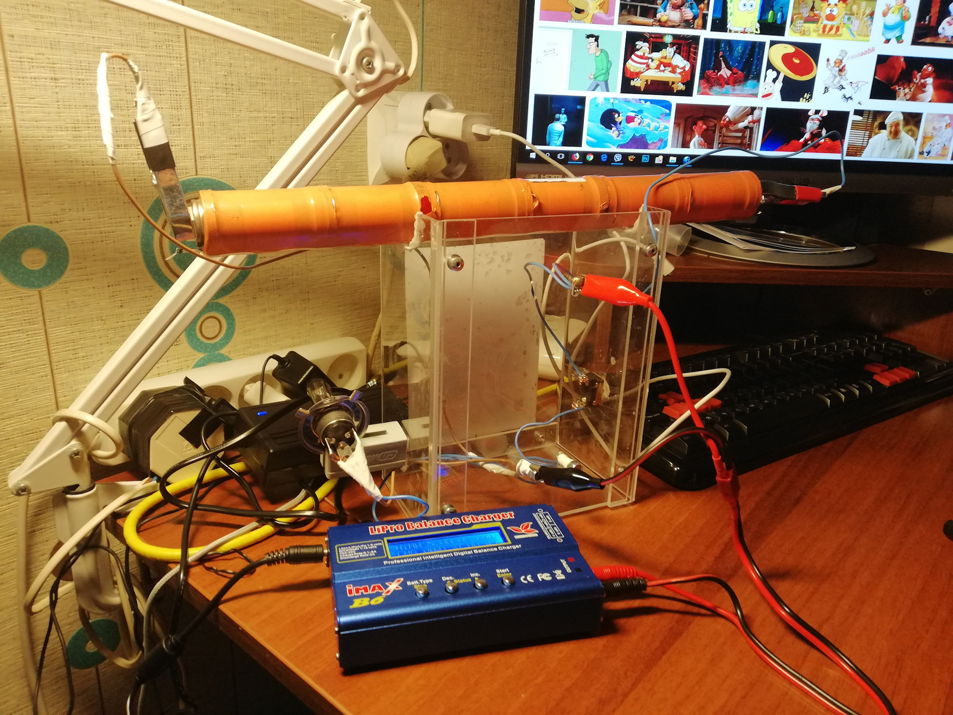

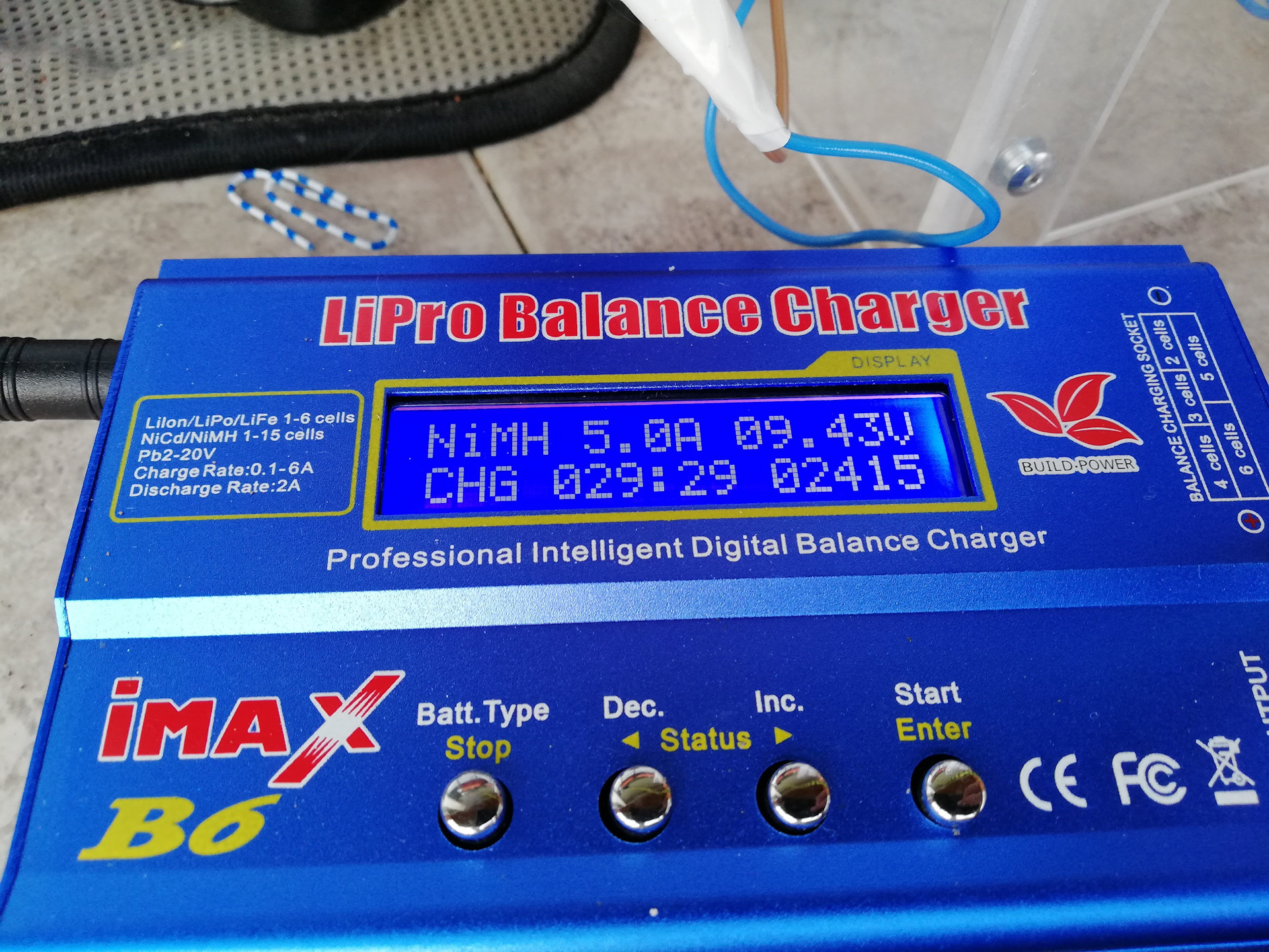

Почитал форумов. Купил зарядку для аккумуляторов. Решил попробовать эти два бамбука качнуть.

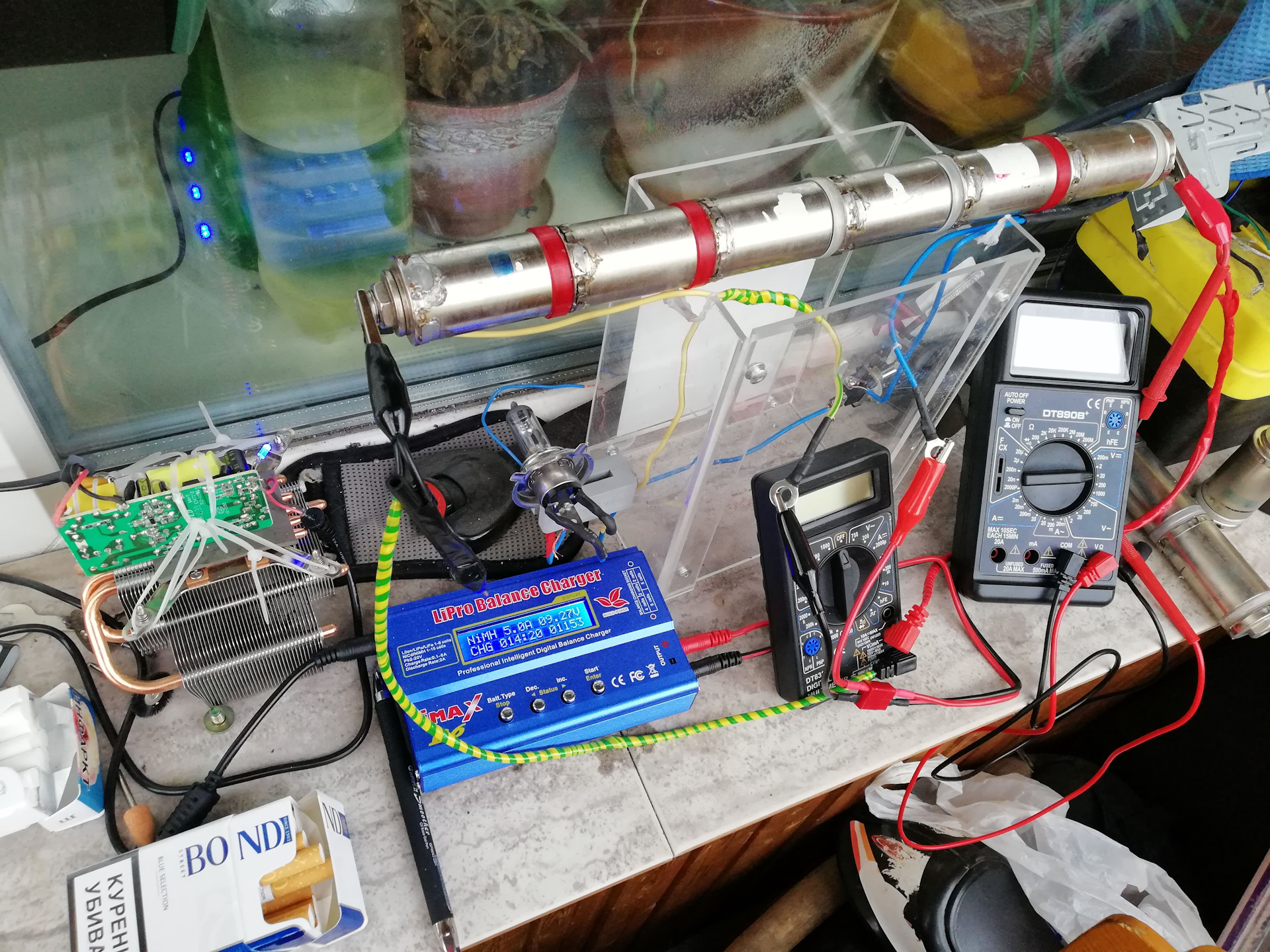

Из подручных материалов собрал такое вот устройство:
Попробовал зарядить бамбук — зарядка заряжает минут пять, потом пищит и на экране полоса. Несколько раз так попробовал — вижу, гадюка, пишет что-то перед тем как выключиться, но на долю секунды… Ладно… Записал видос, поставил на паузу на этой надписи — пишет что недостаточное напряжение питания.

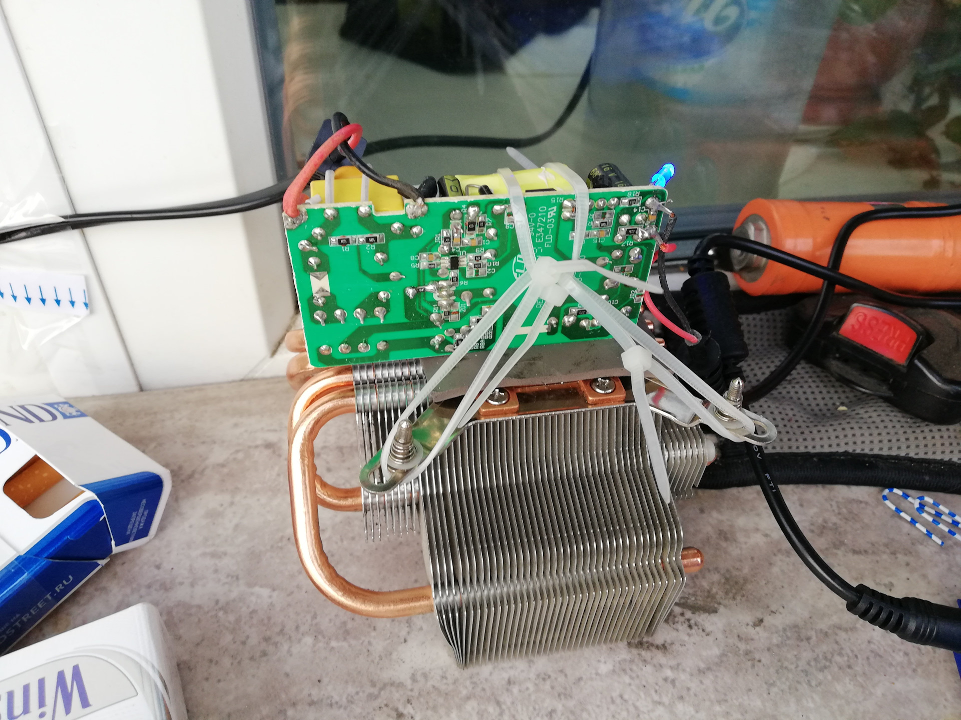

Блок питания хвать — а он горячий шописец. Окей — корпус долой! С работы выпросил радиатор от процессора и собрал вот так:
Стало заряжать и разряжать и показывать хоть и приблизительную, но ёмкость…
На обоих бамбуках при разряде до 1 вольта на элемент по одному элементу уходили в переплюсовку. Вот оно!
Это ж уровень два! :)
Взял мини-болгарку (гравёр такой с диском маленьким), отхерачил эти элементы дохлые. Из уже появишейся кучки так себе бамбуков выбрал парочку хороших элементов и впаял. Устройство модифицировал более толстыми проводами.
Пара циклов заряда/разряда и ёмкость одного бамбука поднялась до 6000мач, второго до 5600мач — было в районе 2500 в каждом.
Достал самую низкую по вольтажу пару — заменил свежесделаной…
Черепаха стала появляться не всегда. Возник запас мощей для одного резкого обгона.
Запчастей для реанимации второй пары не осталось. Те, что вытащил — из двух бамбуков всего три живых элемента — остальные трупы. Плюс есть еще два наверняка живых. Остальные бамбуки выглядят настолько стрёмно, что ставить из них какие-то запчасти не поднимается рука. На днях ещё пару закажу с Новосиба и продолжу развлечение…

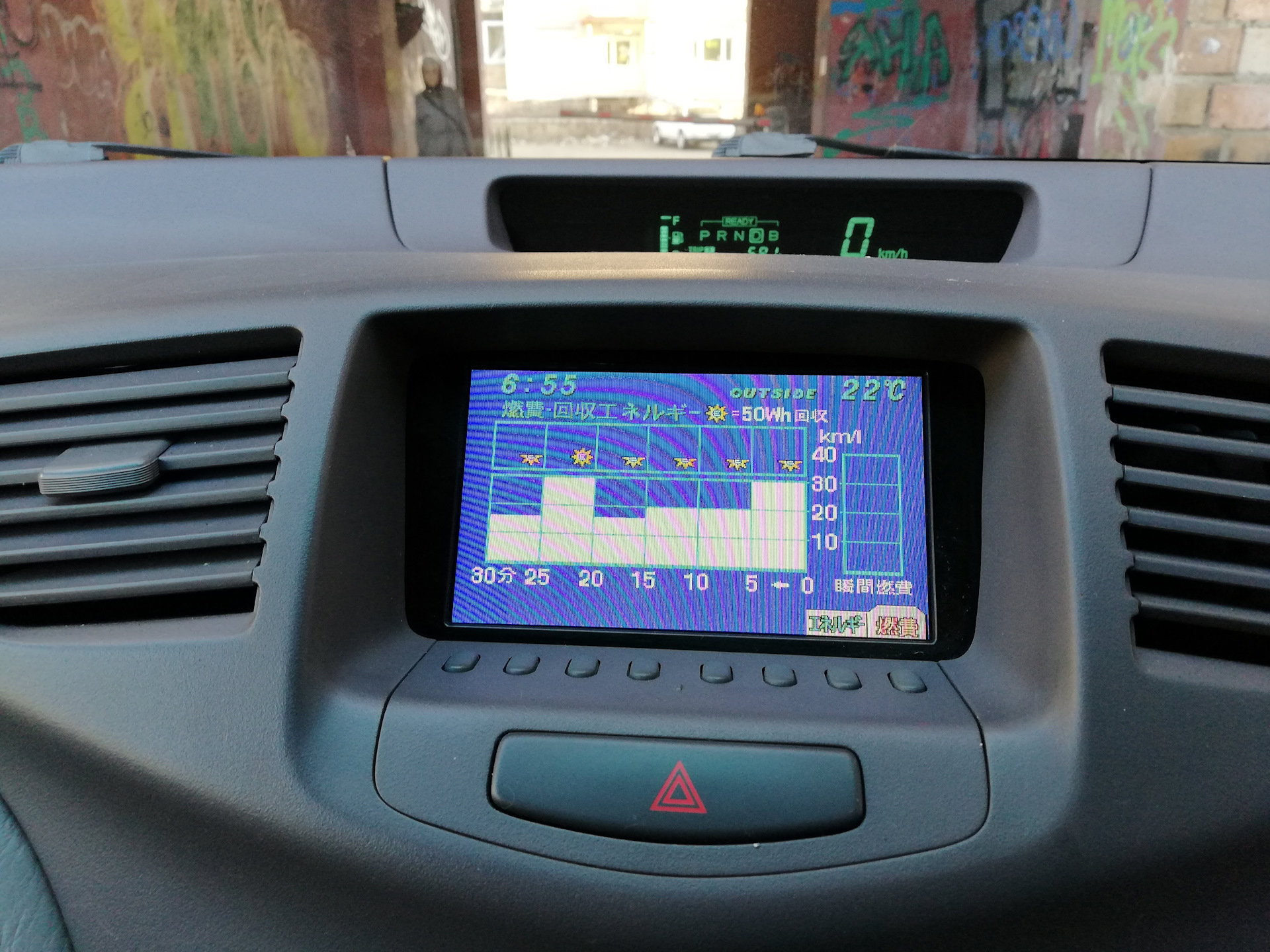

И ещё — сдох внезапно монитор. Гад. 4250. Только один был в городе контрактный. Заменил, дохлый буду ремонтировать и продавать.
Комментарии 8
Подскажите пожалуйста что показывают эти звездочки на мониторе

Бамбук перед установкой в ВВБ нужно разрядить до средней по ВВБ. В tecu3 после манипуляций с батареей нужно сделать инициализации батареи. Дельта сбросится.
