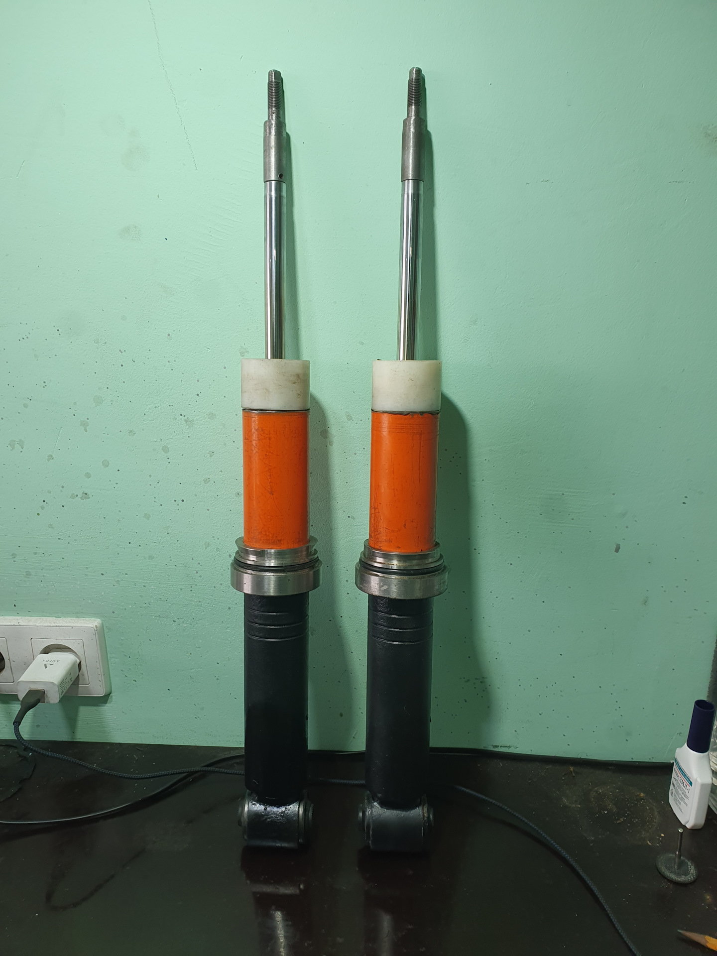

Решил перетряхнуть подвеску. Все амортизаторы спустя 30000 км пробега, в части выполнения своей основной функции, в идеальном состоянии. Но, как я уже писал в основной записи по замене, у задних амортизаторов имеется недостаток — это слишком мягкие сайлентблоки. Под весом авто резиновые втулки деформировались, центральные металлические "уехали" из центра (никак не найду фото, прошу простить, понять). При этом сама резина сохранила эластичность, и при снятии нагрузки центральная втулка почти возвращается в нормальное положение. Решил их заменить на более жесткие. Подобрал Honda 51810-SE0-003, на них тоже висит вес авто, поэтому резина более жесткая. Внешний диаметр "Хондовского" сайленблока 40 мм, а внутренний диаметр кольца амортизатора 38 мм, поэтому его необходимо расточить под посадку с натягом 0,03-0,05 мм. Остальные размеры сайлентблока подходят. Толщина стенки нижнего кольца 5 мм, поэтому даже после проточки она толще, чем у оригинала (3 мм).
Тем кто не возит больших грузов, думаю можно не заморачиваться с заменой и оставить родные. Просто я частенько таскаю телегу с моторной лодкой, поэтому решил подстраховаться.
Доработал чертежи:
1. удлинил резьбу штока переднего амортизатора на 5 мм
2. уменьшил высоту пластиковой втулки на заднем амортизаторе на 5 мм
Ссылка не чертежи постоянно уплывает, поэтому, кому надо, стучите.

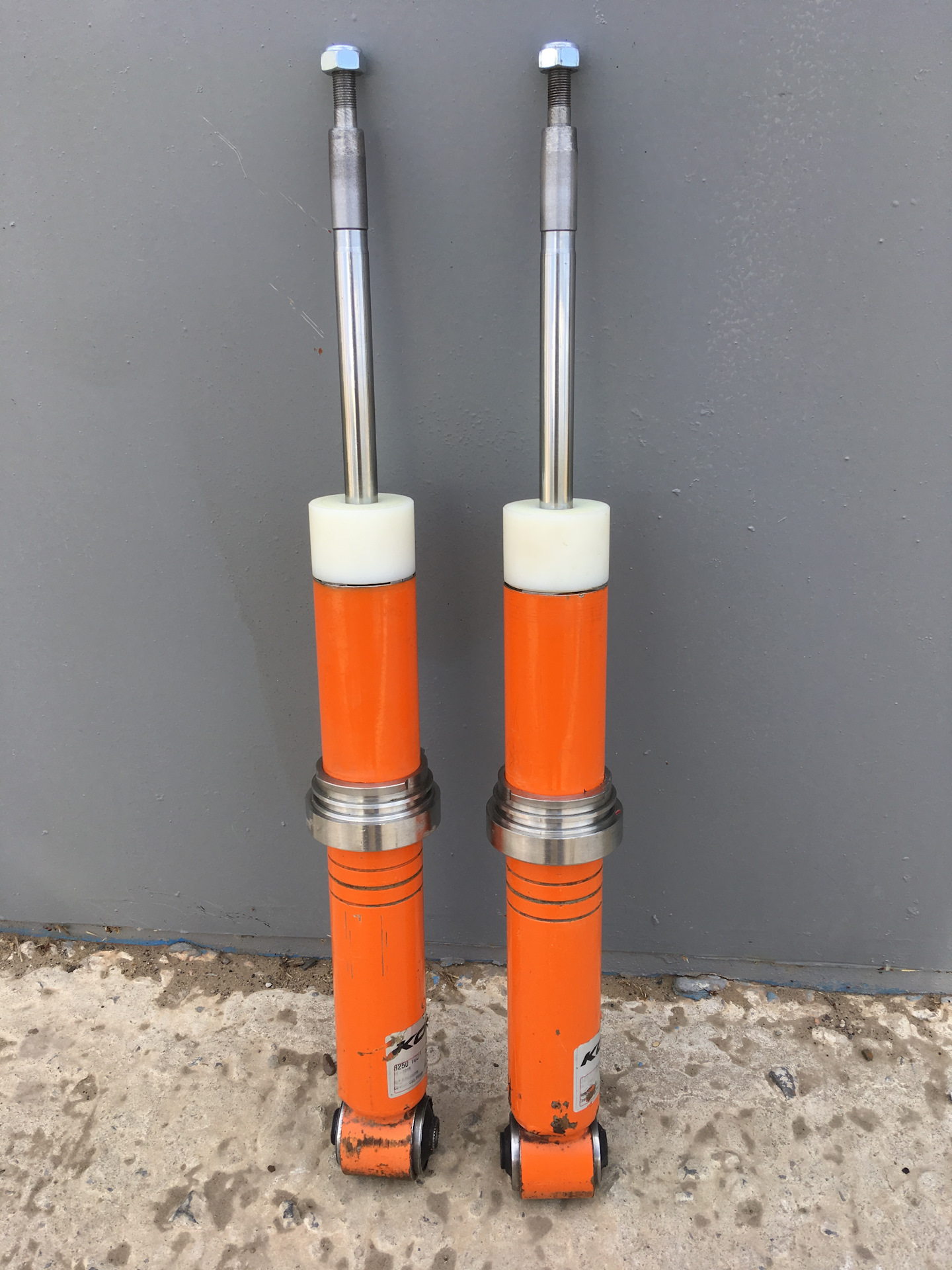

После замены амортизаторов прошло 10 лет и 150 тыс. км. Все амортизаторы абсолютно сухие и работают отлично. Я считаю, что это хороший результат, все принятые решения были верными.
Но, как мы любим, есть нюансы. Недавно перебирал заднюю подвеску, поменял все сайленты, с том числе и в подрамнике. Задние амортизаторы заржавели, есть очень показательное видео, но не знаю как его тут разместить. Ну собственно, теперь они выглядят так, и продолжают свою службу.

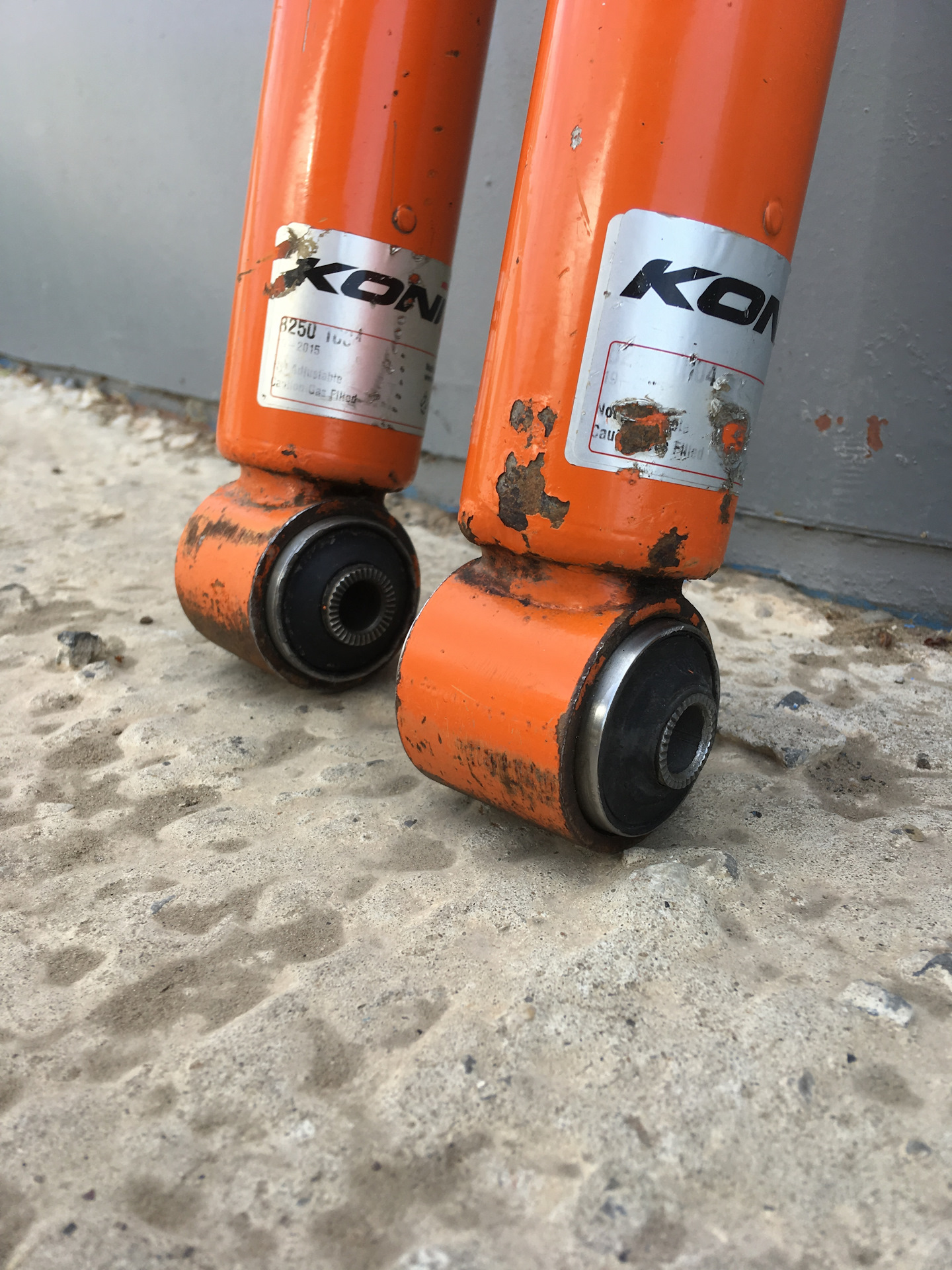

Подводя общий итог скажу, что с момента замены Кони прошли 67 тыс км, свою работу выполняют и сейчас на отлично, но продолжают ржаветь в местах сколов краски как видно на фото (сейчас все выглядит еще хуже), могу предположить, что они будут продолжать исправно работать до тех пор, пока совсем не сгниют.

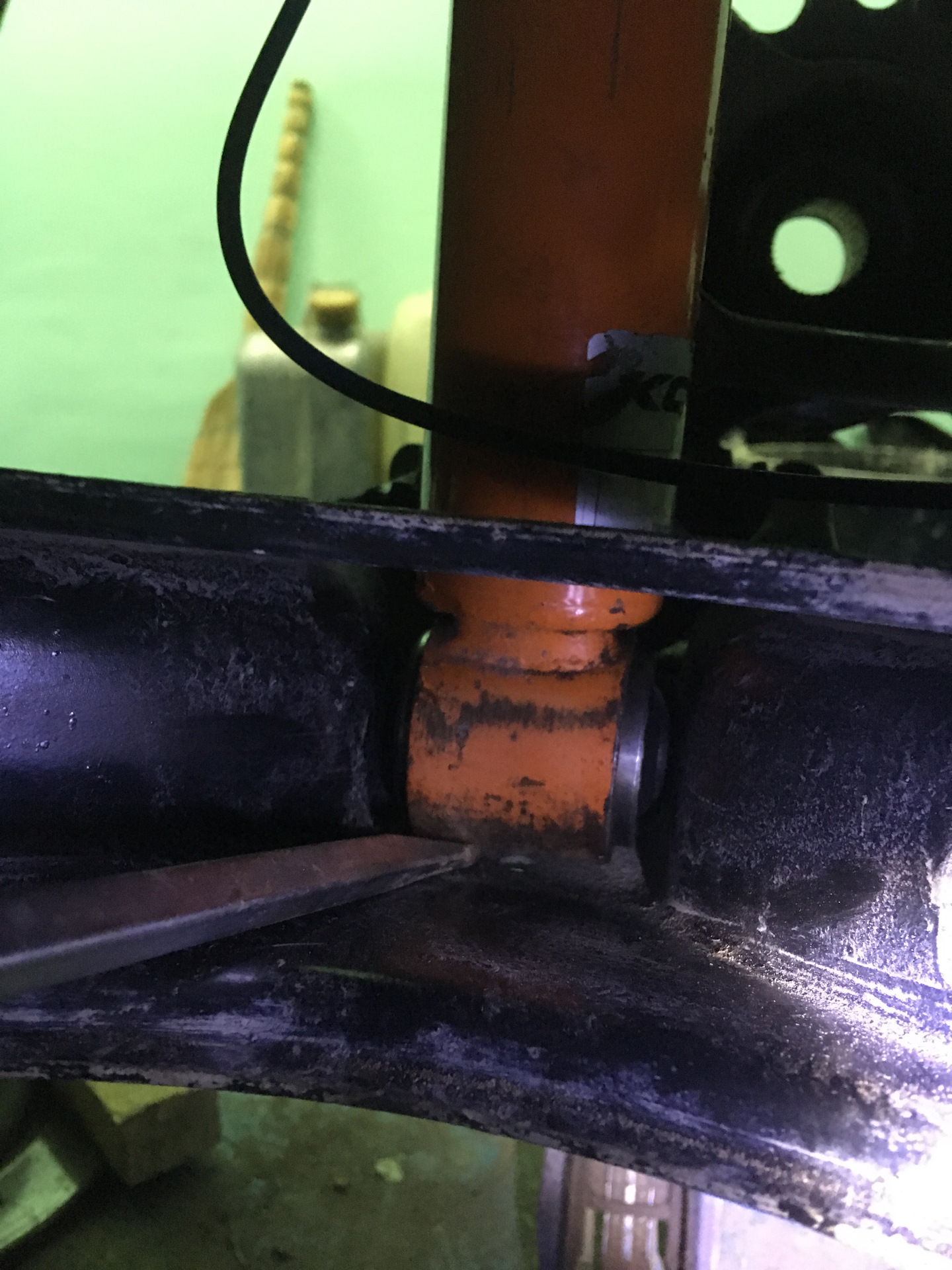

а из за этого сайлента может стук быть по рычагу? у меня на мелких кочках гремит,
Сегодня собирал подвеску, посмотрел, там зазор где то 5 мм. Сайлентблок кони под весом авто сминается где то на 2-3 мм. Но может там грязь скопилась? Вполне допускаю, что в какие то моменты амортизатор может достать до рычага (у моих кольца снизу потерты, но стуков я не слышал). Если отпустить болт, поднять монтажкой аморт и снова затянуть, можно еще где то 1 мм выиграть. Но лучше заменить, сайленты, у коней они слишком мягкие.
