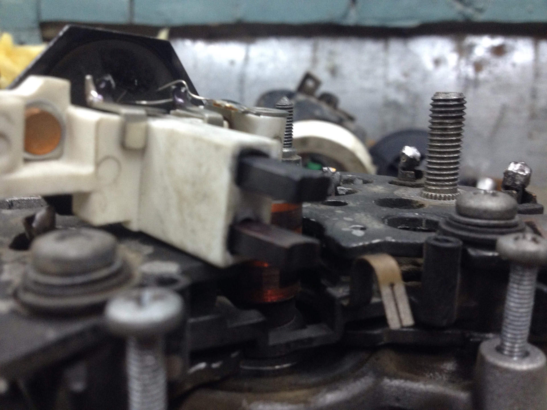

Возможно щетки. Недавно гена подвел на трассе. Приехал таки в село, нашел вроде щетки новые, поставил, поехал, заглох, оказалось щетки заело внутри нового каркаса… Пришлось разбирать щетку и собирать из 2х одну. Пересадил в старый. прсмотри у меня в БЖ. Там подробно

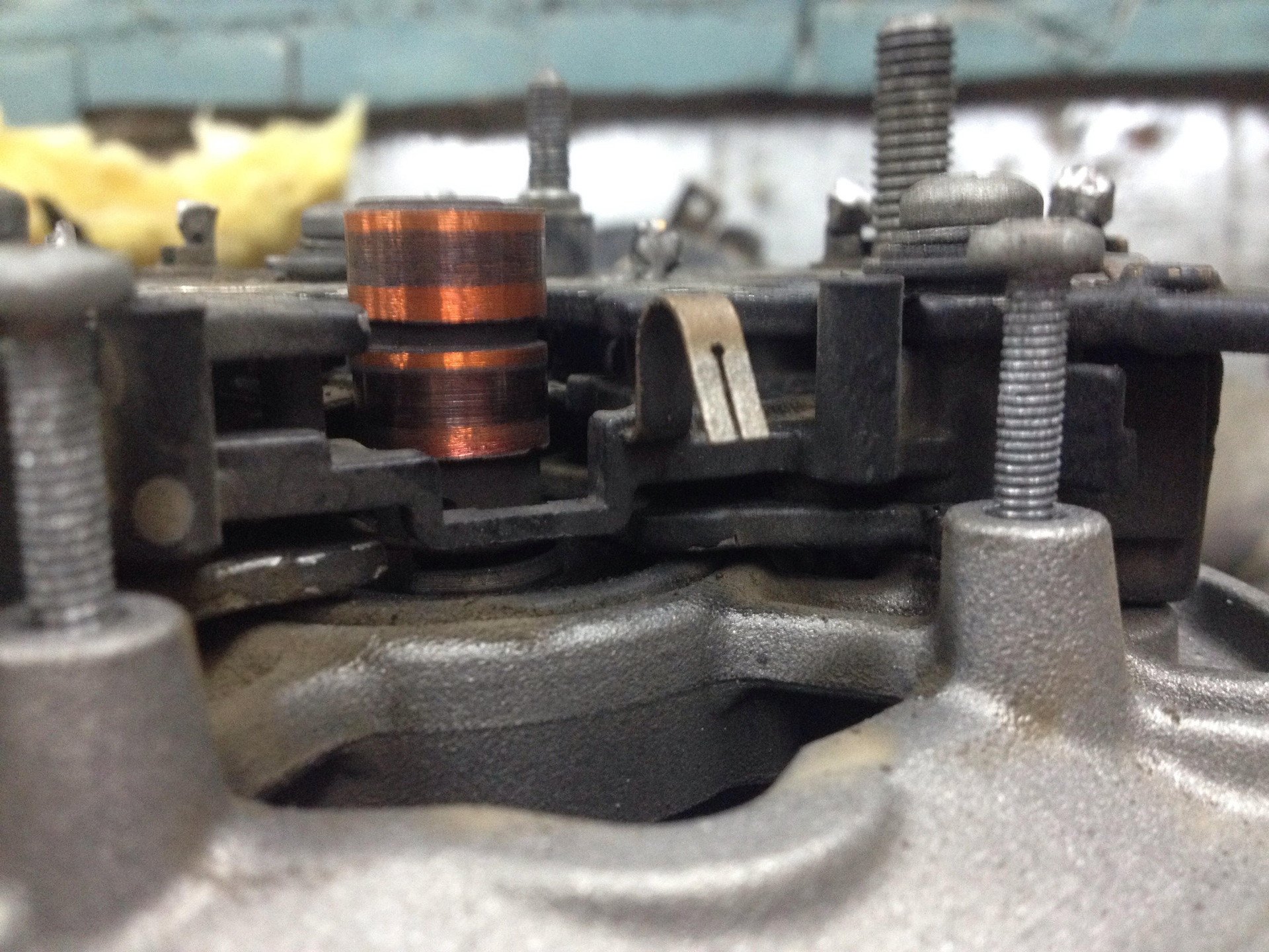

Пробег уже давно не детский, скорей всего токосьемные кольца стерлись.
1) Гена ( Но он новый), что там могло стереться? если тока регулятор не крякнул
Ну когда вообще все плохо обычно горит на красном фоне.
должно гореть на красном фоне, обычные лампочки стоят)
щётки. Больше в голову ничего не лезет. Не факт что новые не косячные. Не выдают напругу- двигло колбасит, было такое но на 190ом мерине. полюбому сначла надо напругу мерять. Мне проще, у меня напругу майфун пионер показывает)). вот такая на нём есть полезная функция. Отпишись в чём косяк, надо быть подготовленным на такой случай. Диоды может ещё, но тогда зарядки вообще не выдавало бы
Была тая же беда со старым геной, ошибка выскакивала но машина не глохла, я тоже к регулятору склоняюсь и к щеткам хотя все новое (1 год)
год?!дружище, ты шутишь что ле! сейчас такие материалы что щётки уходят за пол года, в частности у меня ебошевские стёрло больше половины меньше чем за год, а пружины стали синими. перегрев ? а от чего? нипанятна.
