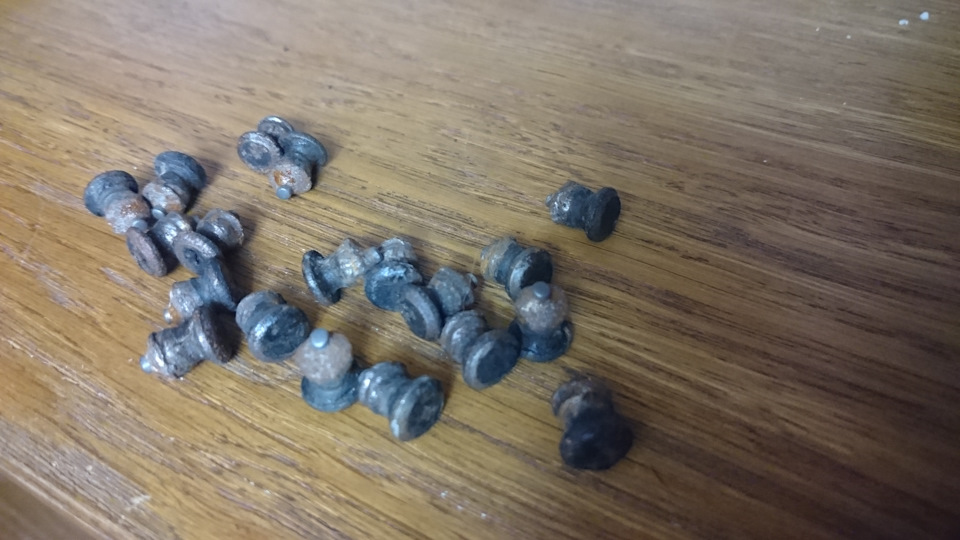

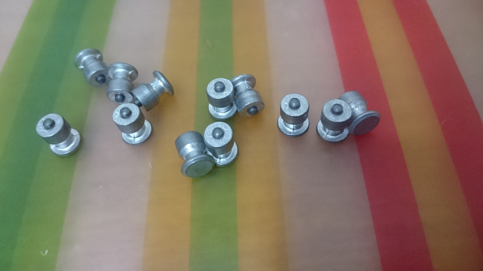

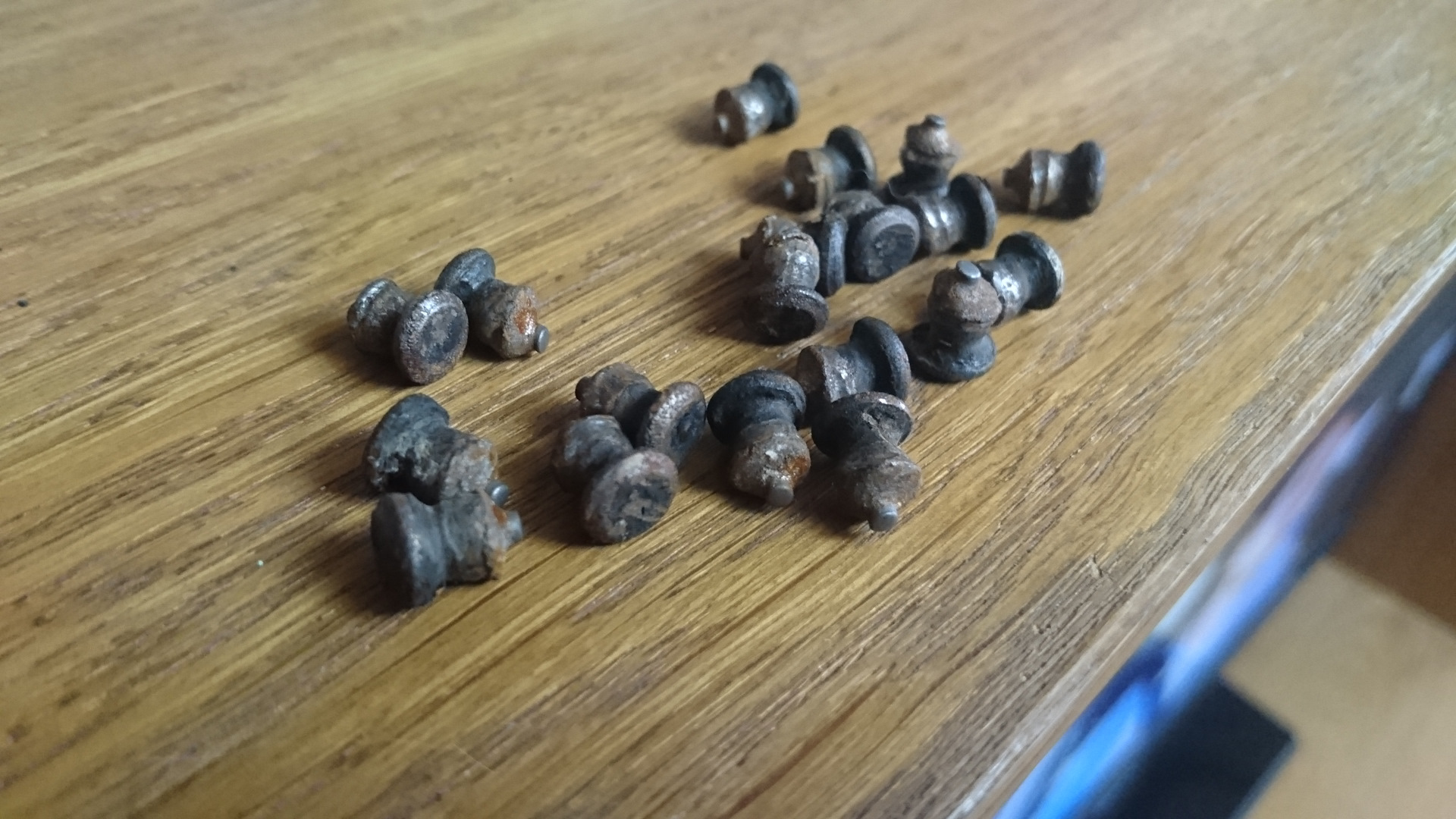

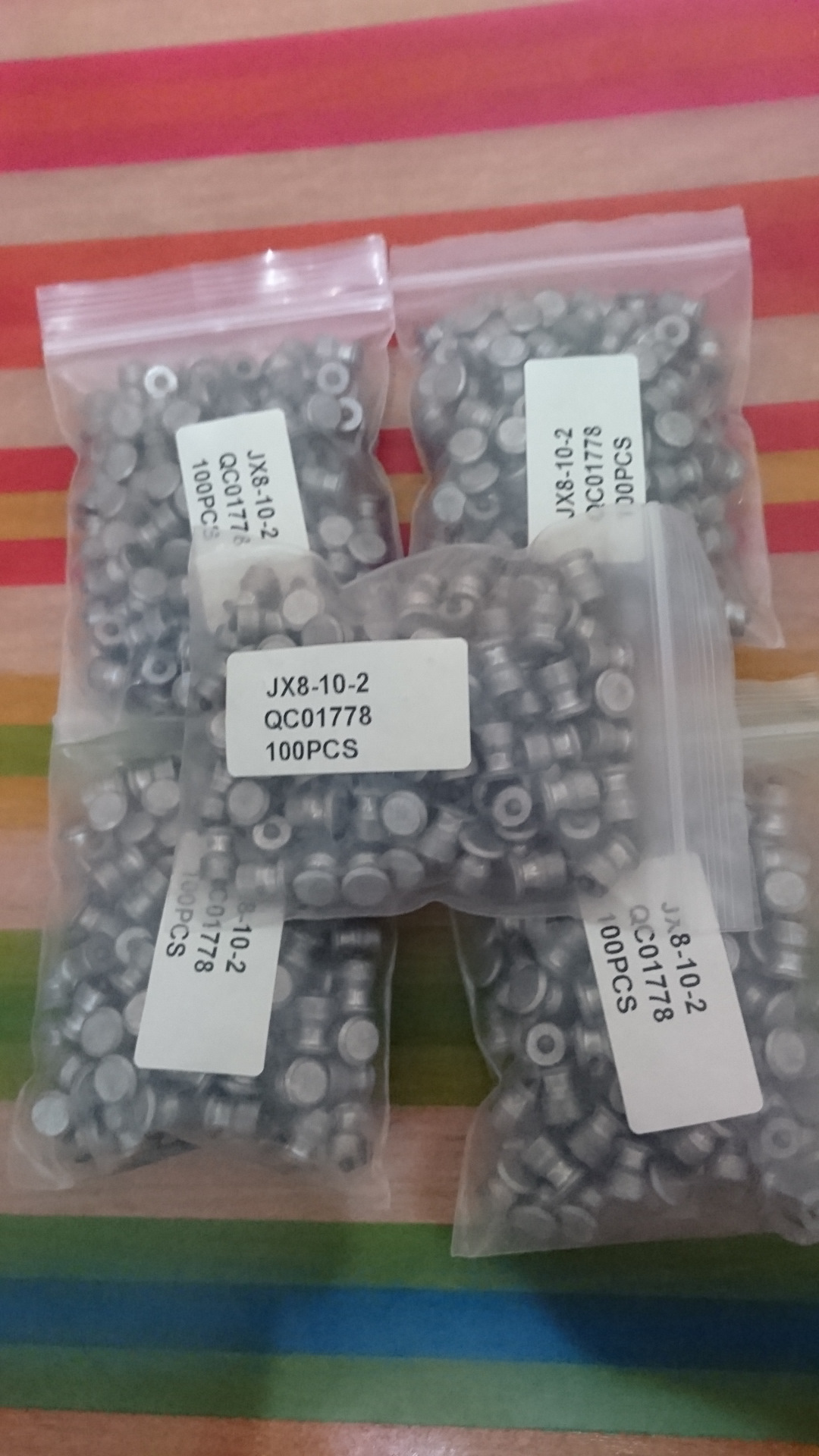

Всё началось ранней осенью. Заказал на Али шипы в количестве 500 шт, в описании писали сталь, но по факту пришли алюминиевые шипы со стальным наконечником. Как я понял в большинстве новых шин, производители устанавливают такие шипы для облегчения веса покрышки, но они быстро стачиваются, выпадают и хватает на пару сезонов. Моя резина была со стальными шипами и первые три года шипы были на месте, после стали выпадать. Езда по дороге не спокойная, а то и на больших скоростях.

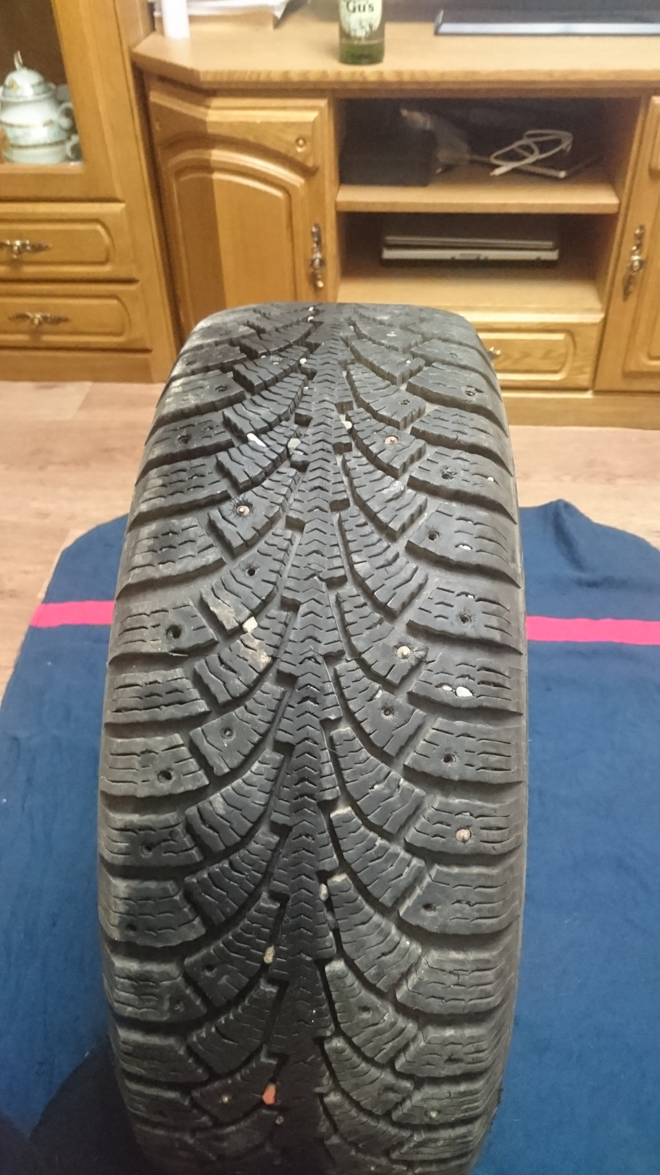

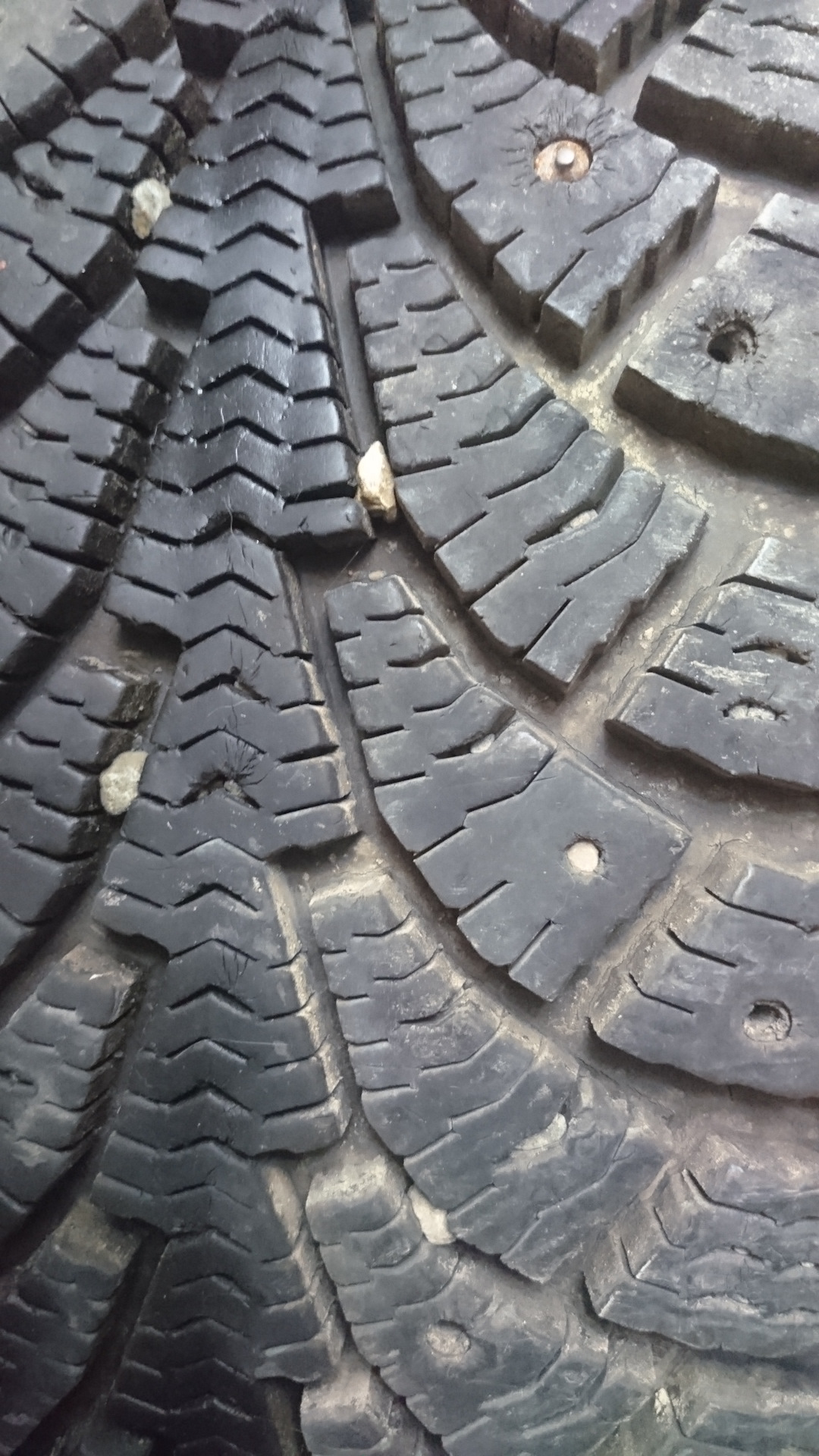

Занёс резину домой, предварительно помыв её на мойке. Полежав дома пару недель я начал выковыривать шипы (в среднем осталось по 10 шипов в каждом покрышке), камни и камешки в ламелях. С каждого колека было выковырено около 100 гр камней, стекла и тд. Большинство отверстий под шип были разбиты, их я продувал, вычищал и понеслась процедура ошиповки!

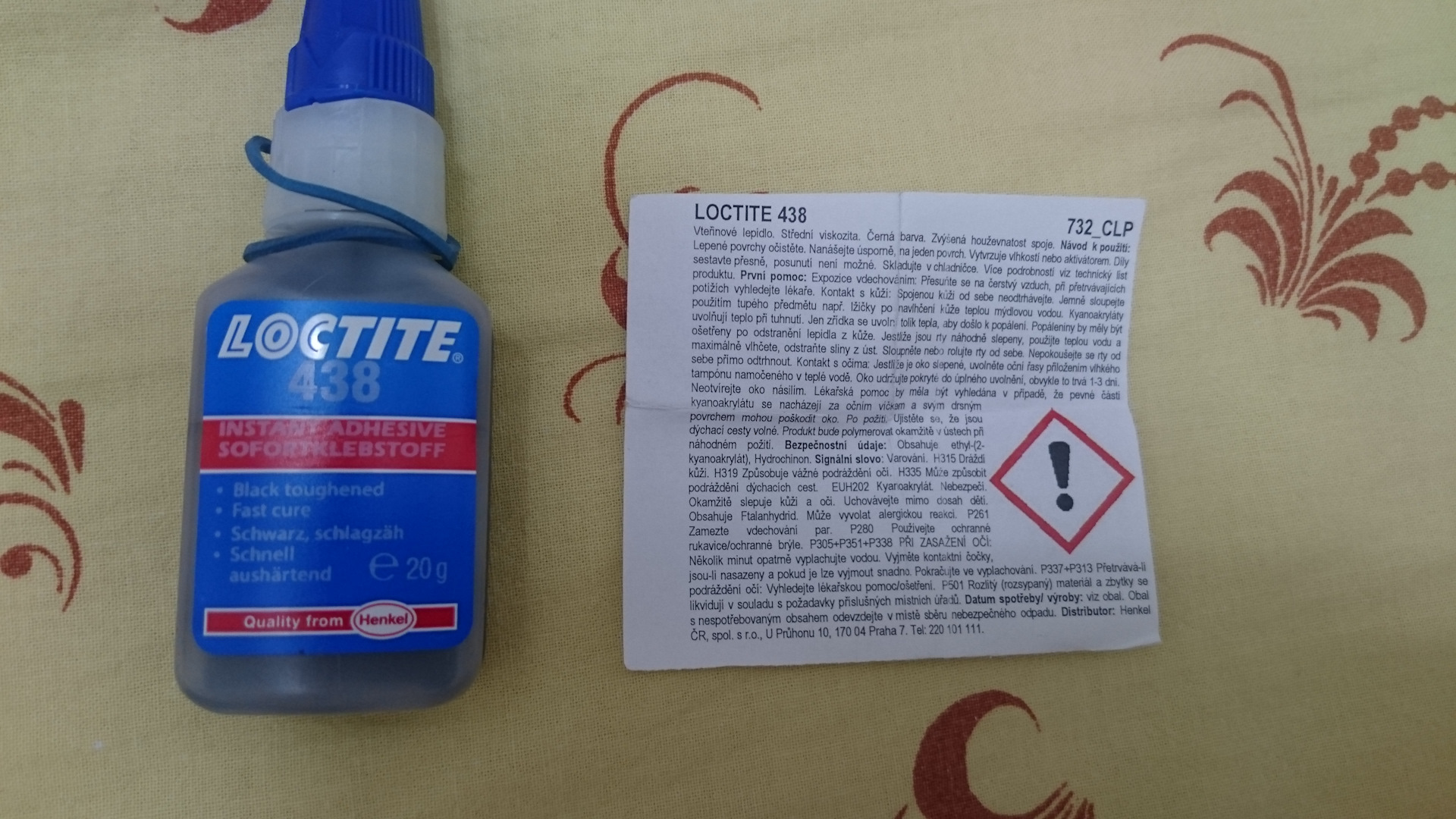

Достал я клей фирмы LOCTITE 438,
LOCTITE 438
по описанию клеит и резину и метал, эластичный и многое другое про него хорошего написанно. Шиповка длилась все три месяца осени, по 10 — 15 шипов в день, а то и в неделю, когда как.
После как шины были очищены, в каждое отверстие капал по 4-5 капель в среднем. Ушло примерно 5 флаконов, по цене дороговато, но досталось мне за дарма. После, отверткой вытеснял воздух, надавливая с торца протектора. Дальше ручным старым аппаратом запресовывал шипы в их посадочные места и снова отвёрткой надавливая в стороны вытесняя оставшийся воздух.

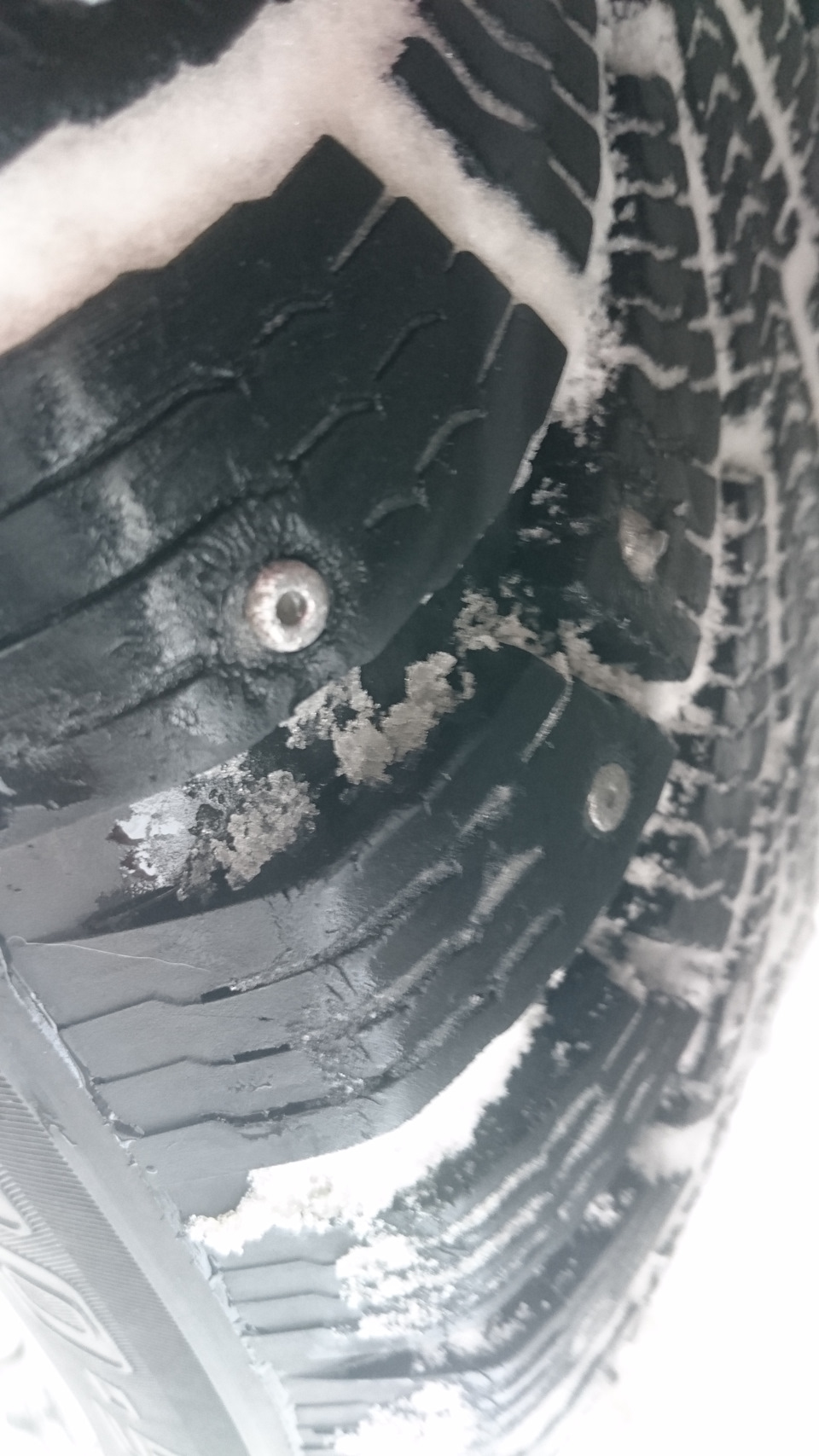

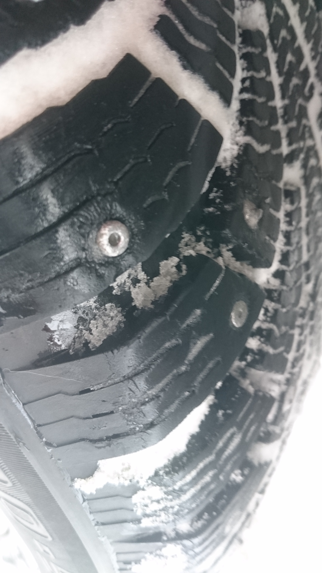

Так как резина старая и изношаная, после установки шипов они торчали в среднем от 1 мм до 2 мм на разных шинах. И так я закончил все 4 резины. Покрышки не снимал с дисков, давление в шинах было 1,5 бара.

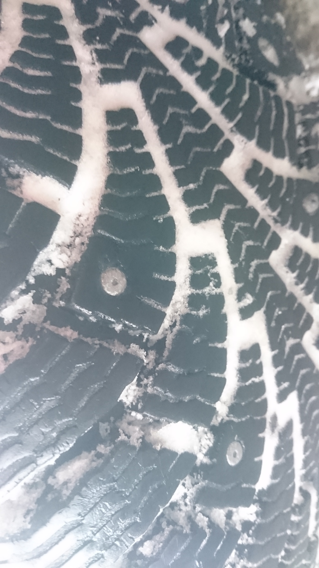

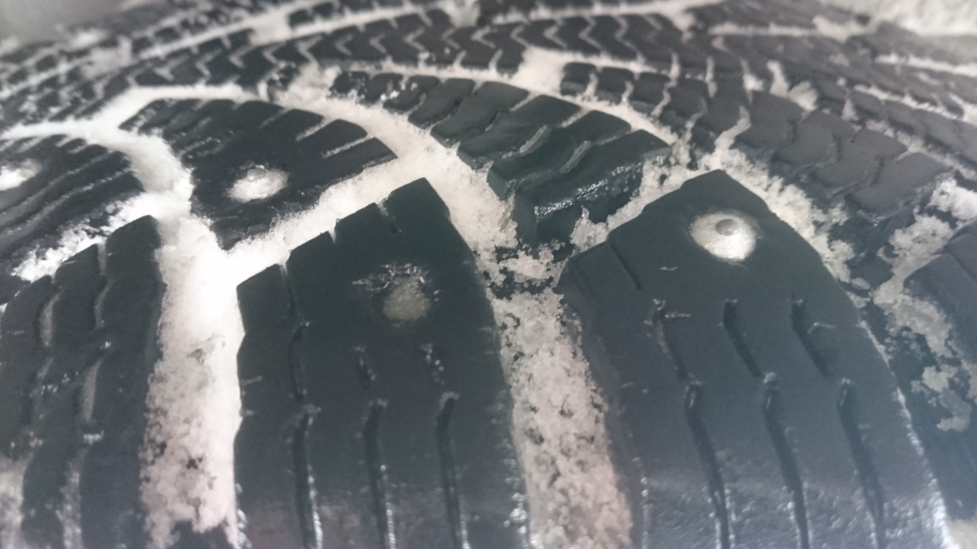

И вот наступила зима, морозы, но снега не было. Установил резину, не прикатывал, но старался по началу ездить аккуратно, но не получалось. И так целую неделю без снега. Когда выпал снег, появился лёд на дорогах, резину не щадил. Получал удовольствие, но так как резина была не новой и уже сточен протектор немного, чуствовалась разница в держаке.
Откатав зиму, осмотрел резину, в итоге по всем колесам не досчитал 6 шипов и ещё на 11 шипах выпали стальные наконечники. Края шипов обточились, округлились, так как сильно торчали. В итоге я очень доволен реанимацией зимней резины. Но лучше на следующую зиму прикупить новую, а эту подарить какому ни будь дедушке на жигулях!

500 только шипы с Али. Клей добрые люди подогнали, по этому и заморочился. Поставил для себя эксперимент и доволен. Многие говорят, что вылетят, но нет.
