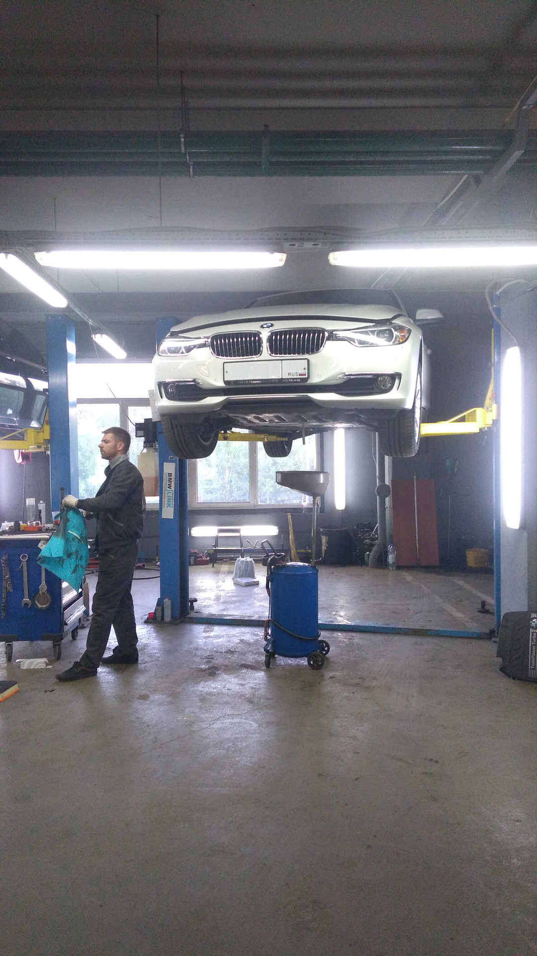

Поскольку я искренне считаю что в данном случае имеет смысл осмотреться не только у официального дилера, но и просто в хорошем сервисе, я решил сначала посетить BMWLink, о котором с прошлого раза остались в целом положительные впечатления. Вдобавок, машина прошла 250 с хвостиком моточасов и 5000 км., поэтому до кучи сделал Oelservice — масло, фильтр масла, фильтр салонный, фильтр воздушный. Остался последний этап и подробное трехступенчатое исследование масла и моточасов будет закончено =) Но это — уже на 40 000 км. Тизер, однако =)
Так что приехал, поменял расходники, осмотрели машину. В целом сказали машина в хорошем состоянии, однако надо понаблюдать за следующим:
1. Сайлентблоки передние — прогноз на 10 000 км еще.
2. Колодки — прогноз на 5 000 км. еще. Диски еще девочки.
3. Задняя муфта кардана — 5 000 км.
4. Сальник задний пассажирская ось — 10 000 км.

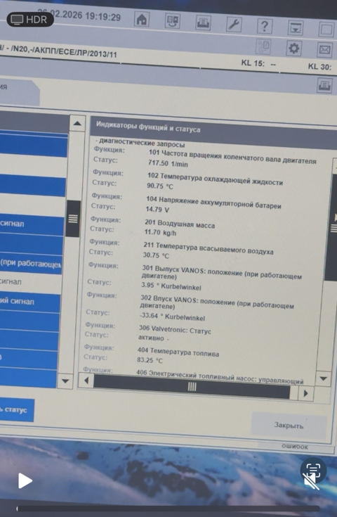

Коррекции посмотрели, все в норме, компьютерная диагностика тоже молчком. Так что с этим списком я поехал в Авилон =) Но об этом позже. За все работы, включая диагностику, отдал что-то порядка 3500 рублей, не помню точно. Вдобавок мне отдали заказ-наряд с прошлого раза, так что вопрос снимается.
Коррекции:
Давление наполнения муфт:
Муфта А: -186.0 mbar
Муфта B: -102.0 mbar
Муфта C: 123.0 mbar
Муфта D: 79.0 mbar
Муфта E: 46.0 mbar
Время ускоренного наполнения:
Муфта А: 13.0 ms
Муфта B: 9.0 ms
Муфта C: 5.0 ms
Муфта D: 3.0 ms
Муфта E: 4.0 ms
