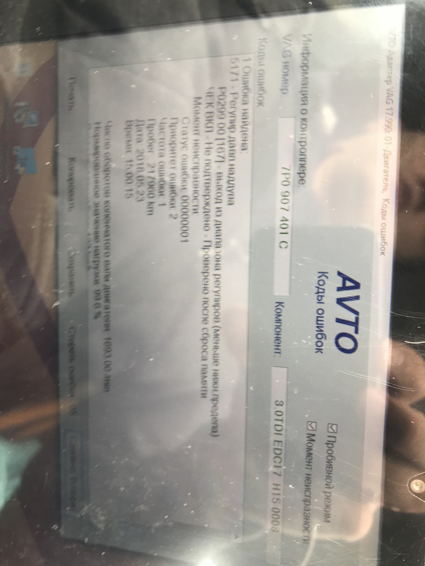

Собственно Ездил в другой город, в какой то момент заметил, что машина стала «ленивой», я решил что забился катализатор. Ошибок не было. На следующий день, сделали все дела и поехали в свой город. По дороге получил ошибку p0299 регулятор надува, ниже нижнего придела. Когда появлялась ошибка, Машина вообще переставала ехать 80км/ч и все. Собственно уходила в Аварийный режим. В городе ошибка не вылазила, но машина определено овощ.

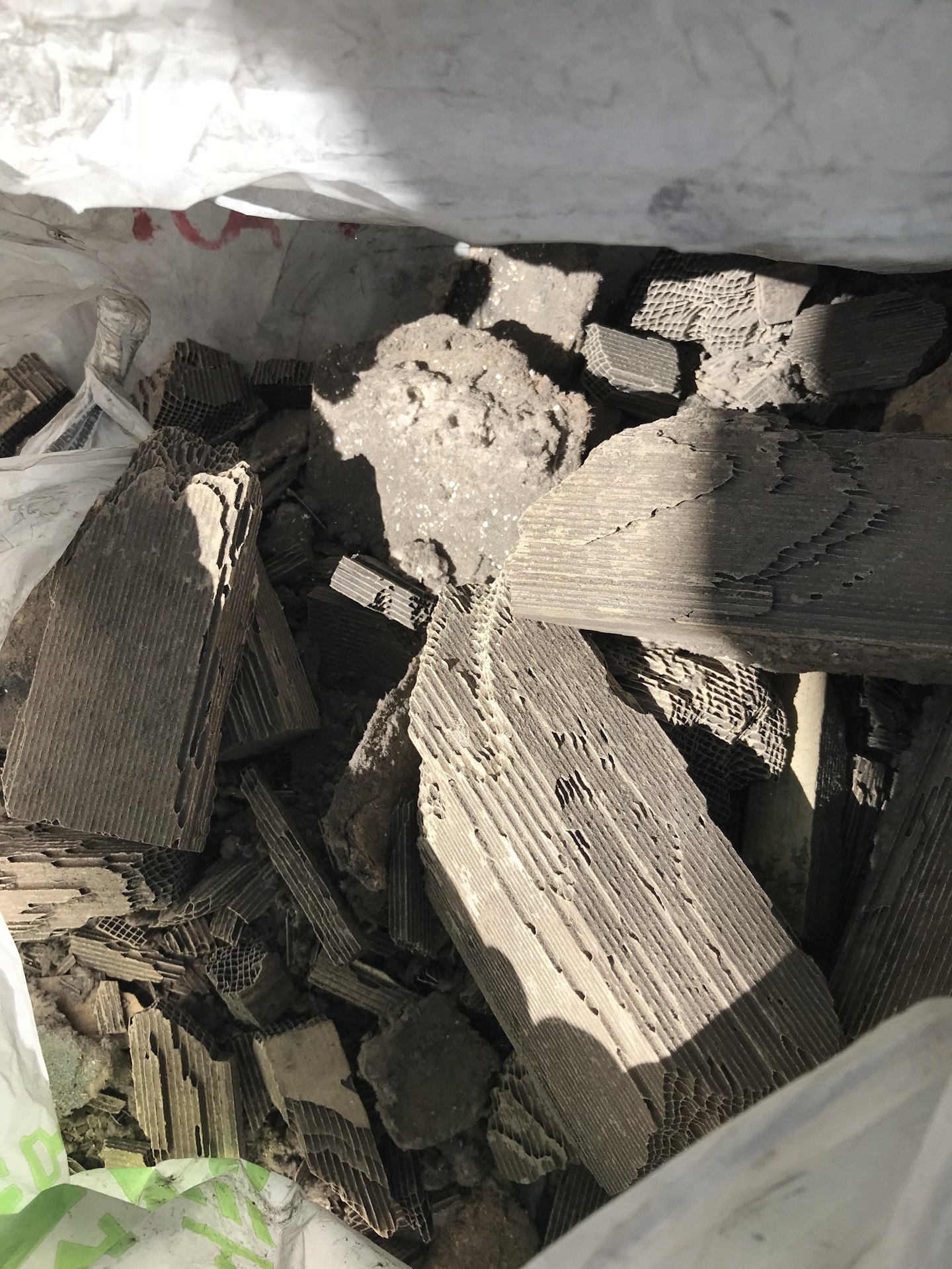

Сегодня удалил катализатор, был забит, но не критично. Ситуация не изменилась. Визуальный осмотр не дал результата.
В чем может быть причина?
Мои догадки:
1. Где то утечка воздуха( патрубки, интеркулеры)
2. Проблема с геометрией турбины
3. Померла турбина.
П.с. Может у кого было подобное?
Запчасти на фото: 7P0907401C, PQ299

Добрый день. По логу видно, что подыхает она у Вас на 1090 оборотах. Можно проверить шток геометрии турбины, может он закис и лопатки не ходят. Хотя там электронное управление, по идее должен сообщить о проблемы с ходом лопаток(догадки).
