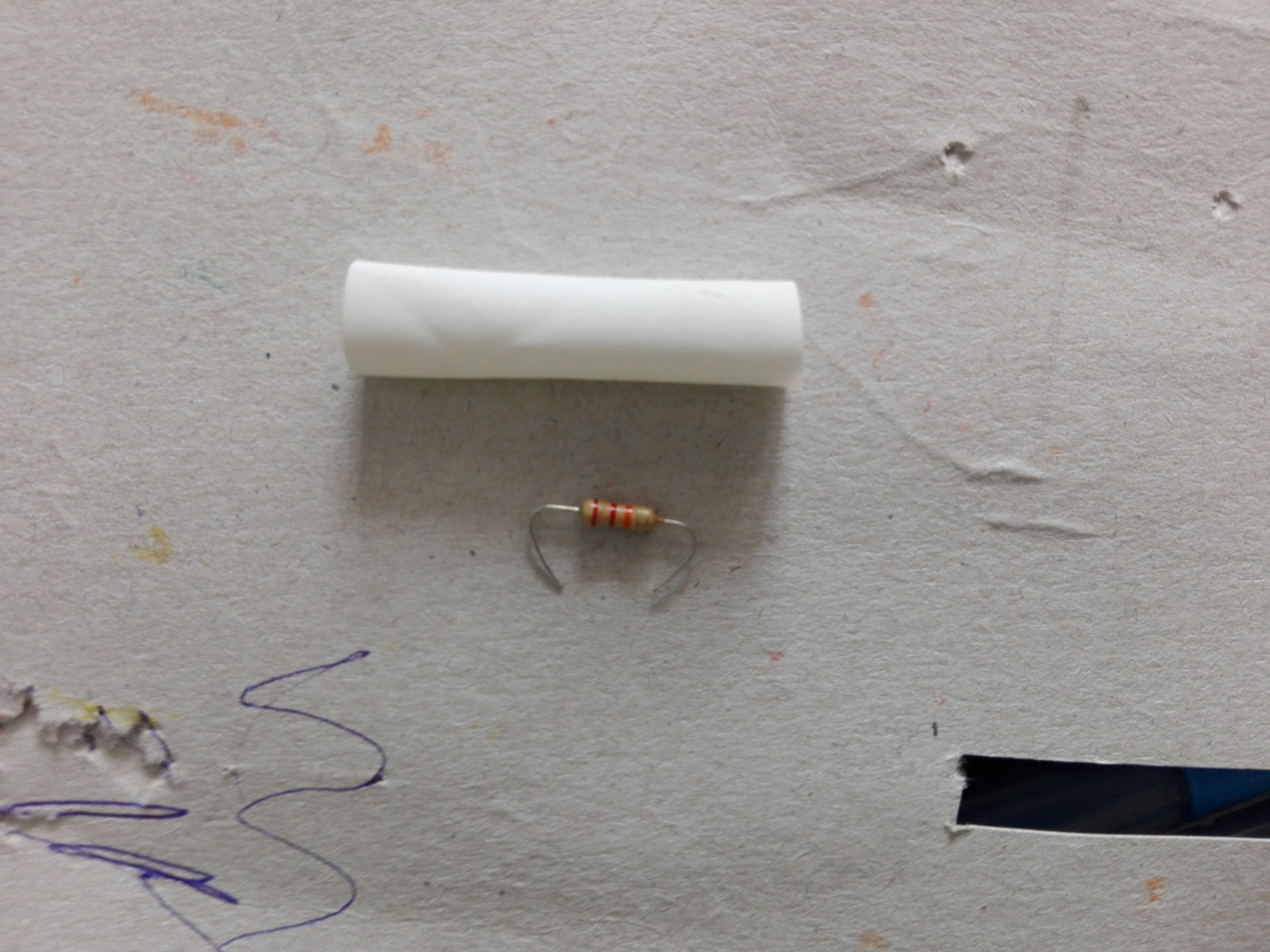

Сопротивление 22 кОм.

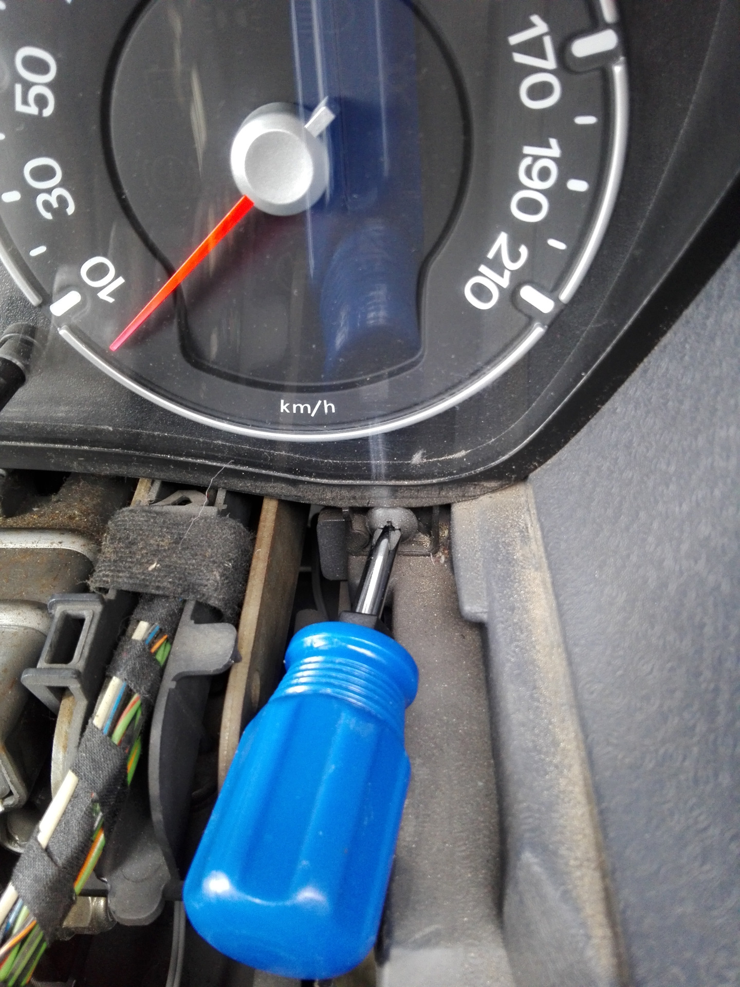

Разбираем все пластмасски, которые мешают добраться к "больному", все замечательно описано вот здесь и проблем с демонтажем не возникает.
Единственное, что хотелось бы посоветовать, использовать вместо стальной линейки пластиковую карту для извлечения щитка из недр посадочного места (подсмотрено на ютубе), т.к. мне всегда страшно ковыряться металлом в мягком и хрупком пластике.

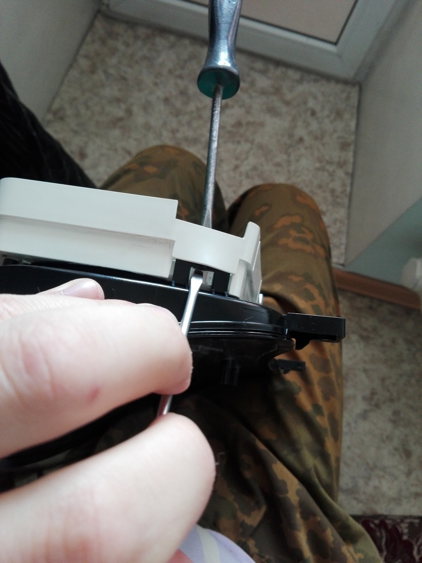

Берем "больного" и идем домой мучать его дальше. Разбираем, все описано до меня здесь. Дополнение: отделять черный пластик от белого лучше при помощи 2 шлицевых отверток и в тепле, чтобы не сломать этот педопластик… + морально подготовить свои пальцы к снятию стрелок (мужчины тоже плачут).

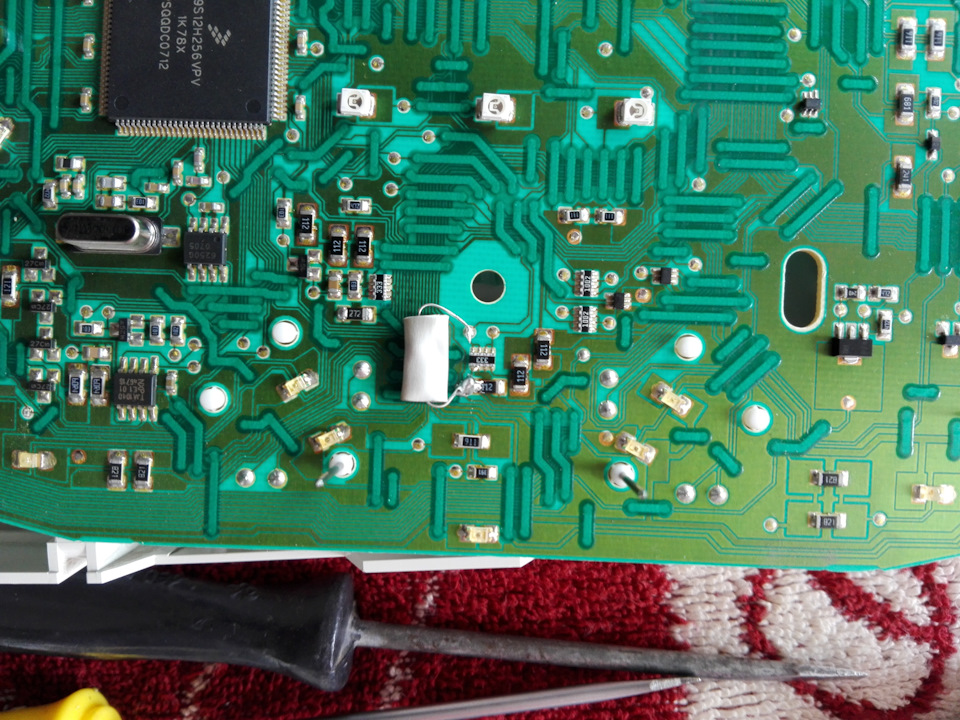

Вот и плата/микросхема у нас в руках, осматриваем проблемные места, лично у меня все было по фен-шую и видимых проблем на глаз не определено, тем не менее паяльник в сеть, запах канифоли и погнали (предварительно засунув резистор в термоусадку)…

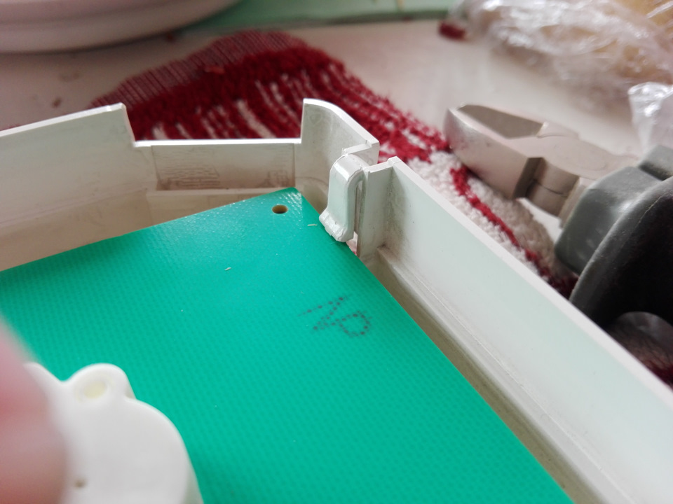

далее собираем все в обратной последовательности. Обратите внимание при сборке на защелкивание "ножек" белого пластика на плате (ножка имеет "пипку" на конце и "пипка" должна упереться в плату. Думаю меня поняли, хе).

Вместо того, чтобы пропаять окислившуюся пайку сдвоенного резистора 333 отвечающего за эти сигналы, новички колхозят резистор в обход неё! Не айс это! Не айс! Ведь в этой теме больше нет тайн.

Суть проблемы в том, что со временем из-за слабой платы и дорожек проседает сопротивление, впаивая доп. резистор мы возвращаем все в норму. Почему именно такой номинал—хз))))
