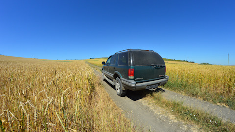

Всего за 3 недели Шеви Плюс поменяли мне рулевую сошку, опоры двигателя, масляные патрубки, ролики, передние сайлентблоки и провели страшное действие — шприцевание подвески. Зелёный едет тихо и не бренчит, надеюсь на год хватит. Как всегда, парт-номера для себя и мало ли кому пригодятся:
