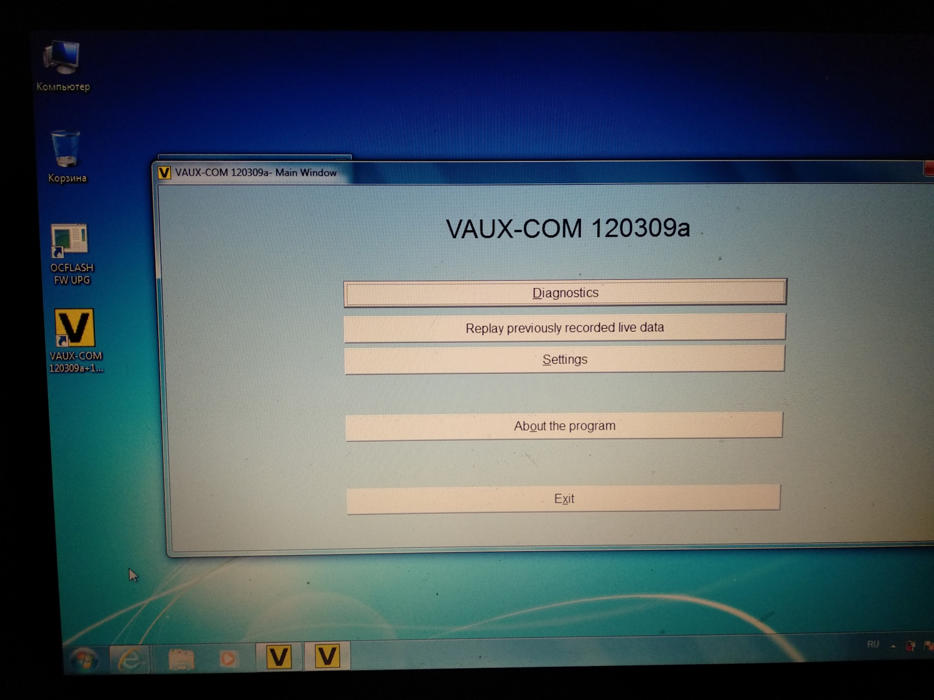

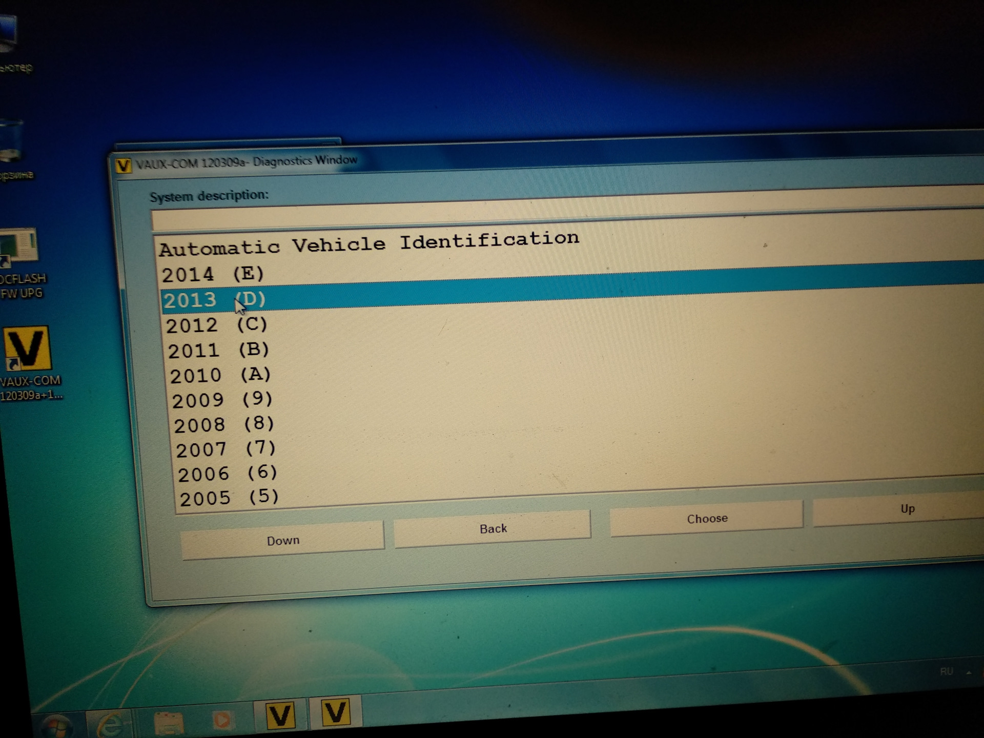

Китайским шнурком с китайской программой открыл вкладку температуры АКПП. Как делал в картинках

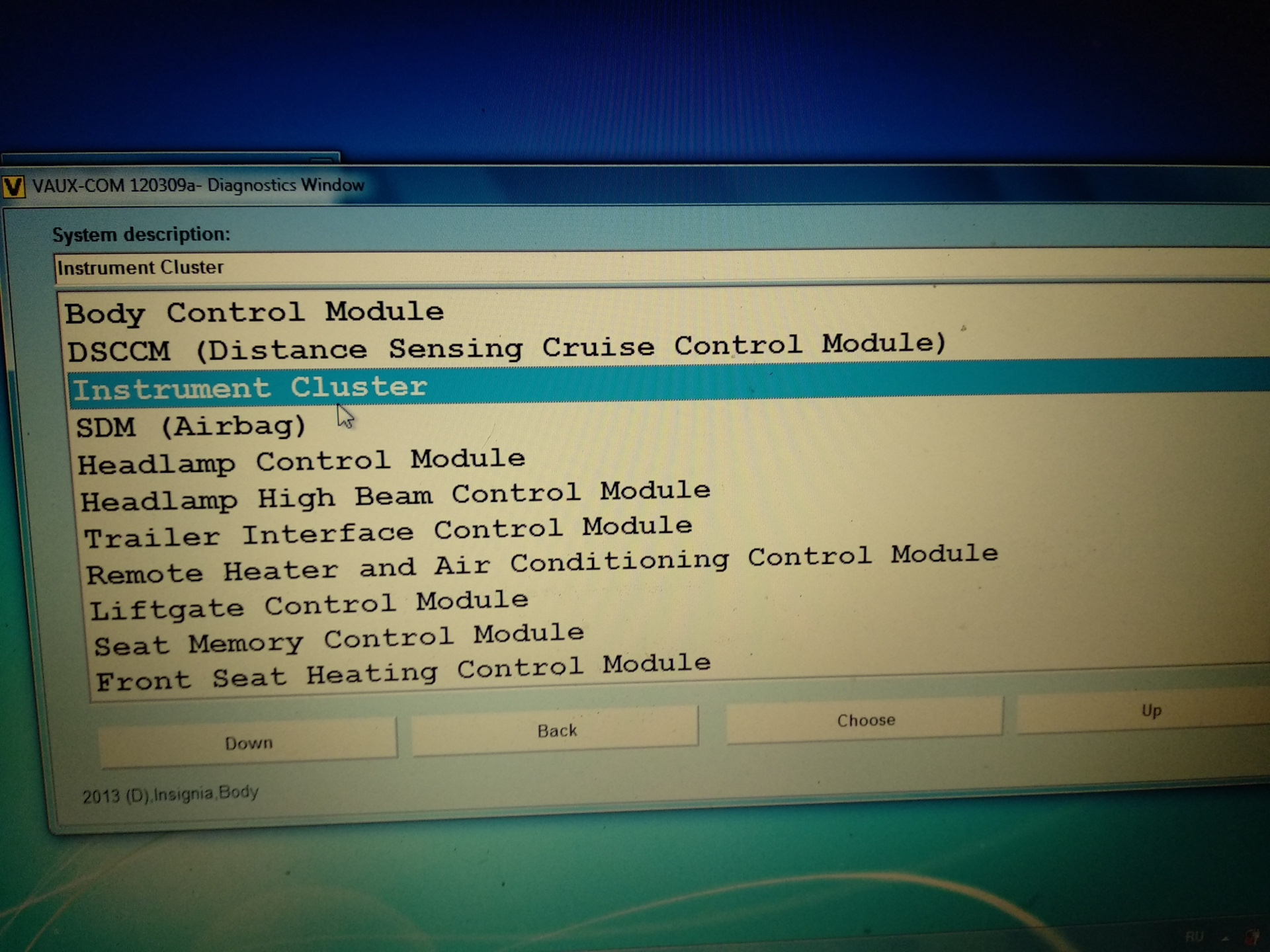

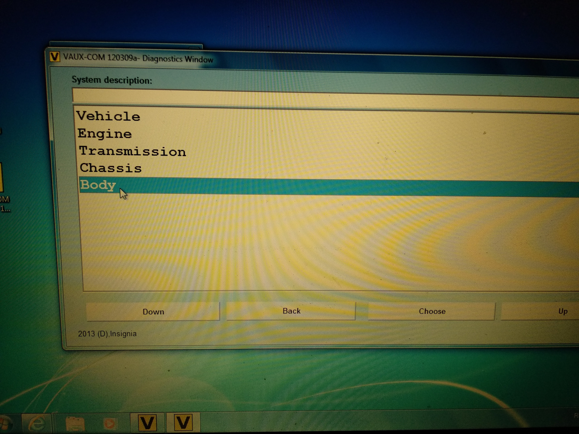

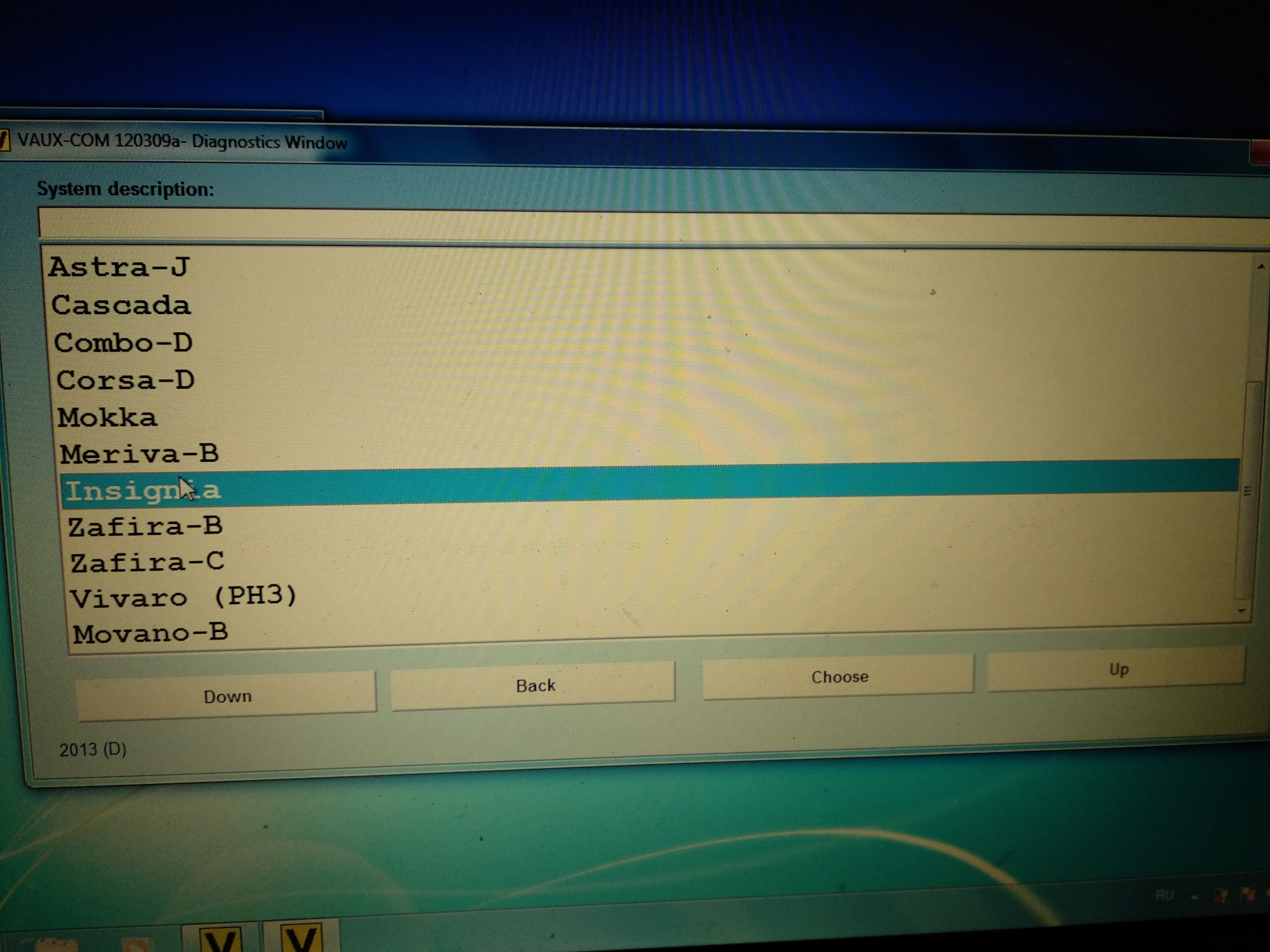

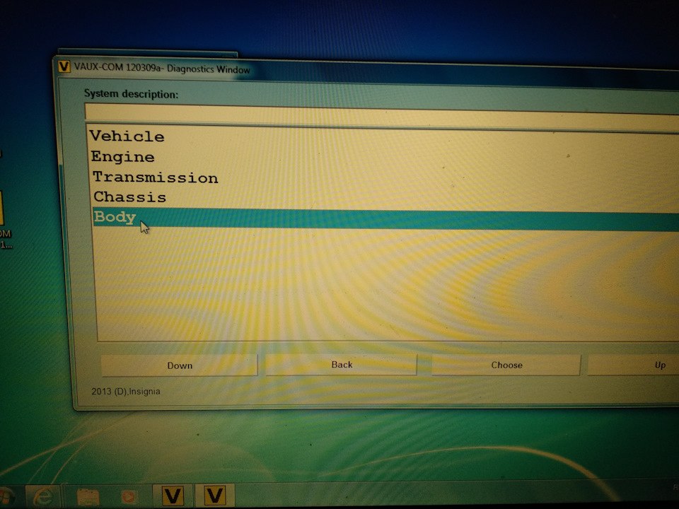

Нажимаем на на верхнюю кнопку и открывается список доступных функций

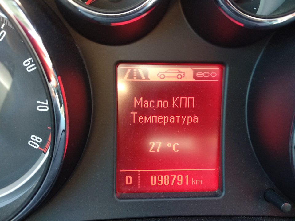

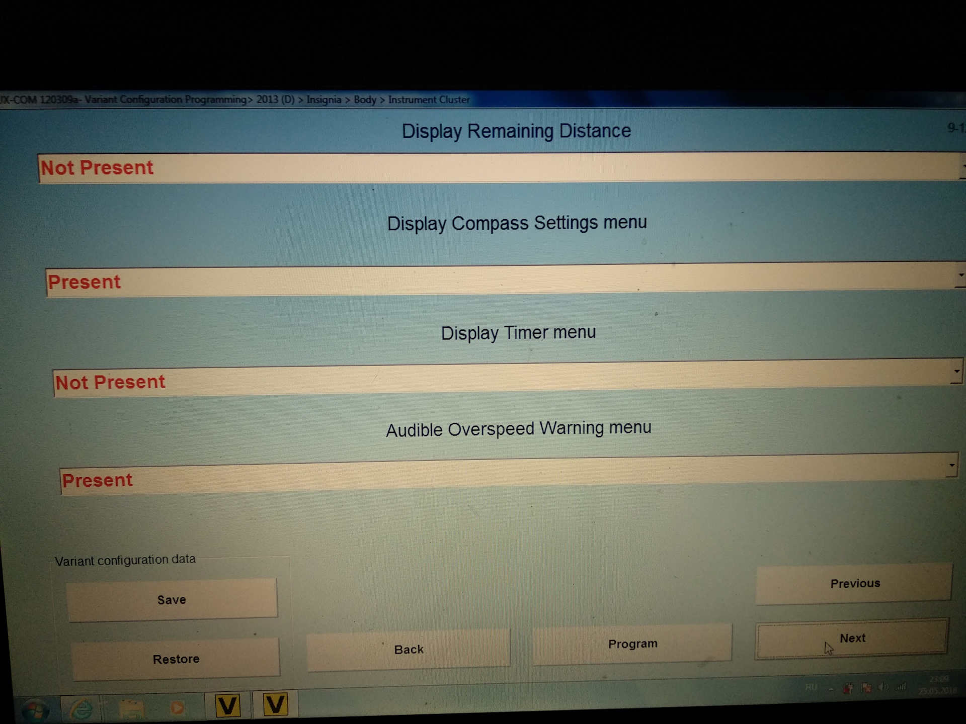

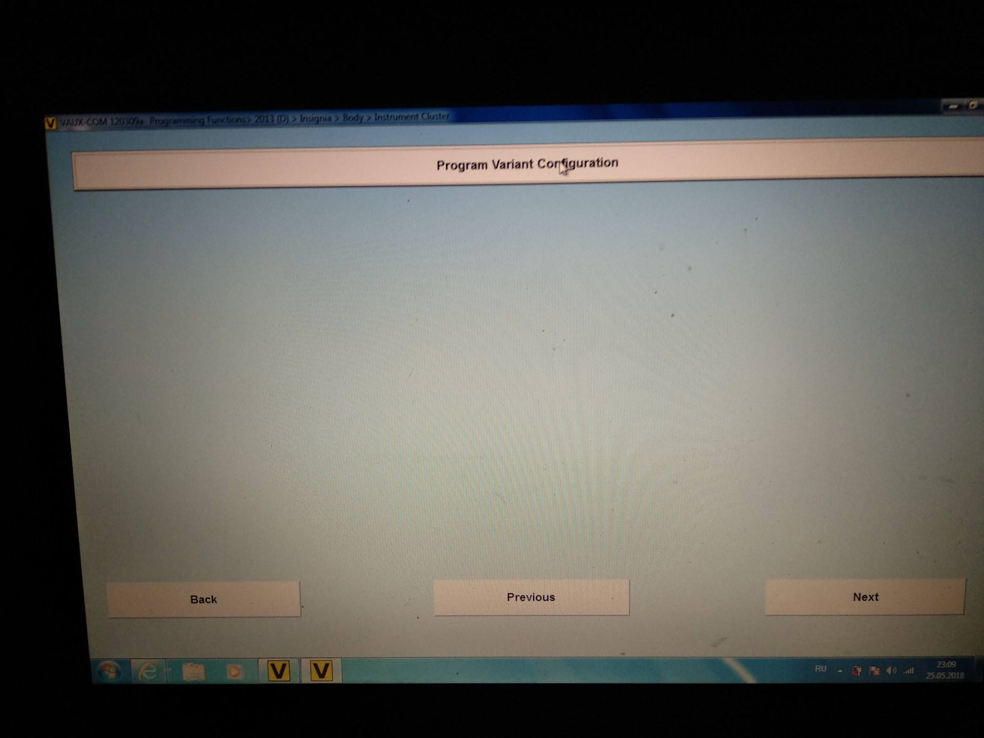

после выбора этого пункта ставим Present и нажимаем Programming, выскочит окно с подтверждением программирования, соглашаемся. Я вышел из программы и выключил зажигание, после включения появилась вкладка температура акпп и еще какая то побочная информация которая мне не нужна
