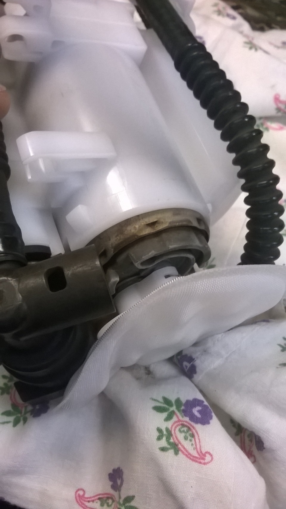

Замену топливных фильтров начали ещё вчера, но процесс затянулся до сегодняшнего дня. А вся загвоздка оказалась в сеточке топливного насоса, её мы заранее не купили, а старая оказалась вообще в удручающем состоянии.

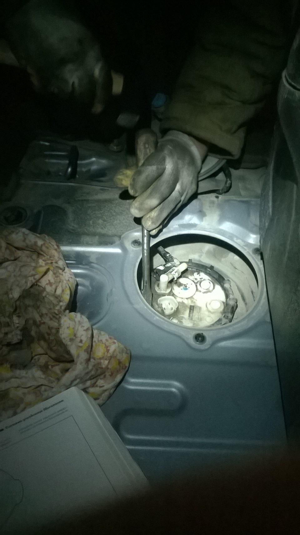

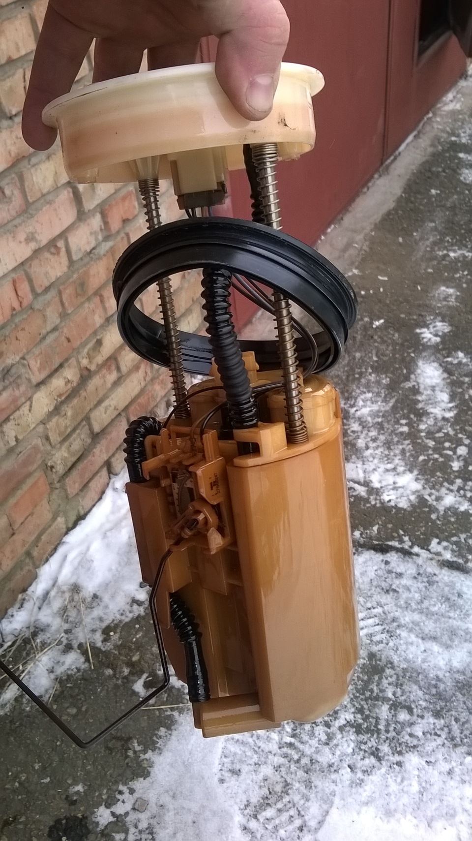

Самым сложным в замене, было открутить черную крышку, которая держит насос в сжатом положении.

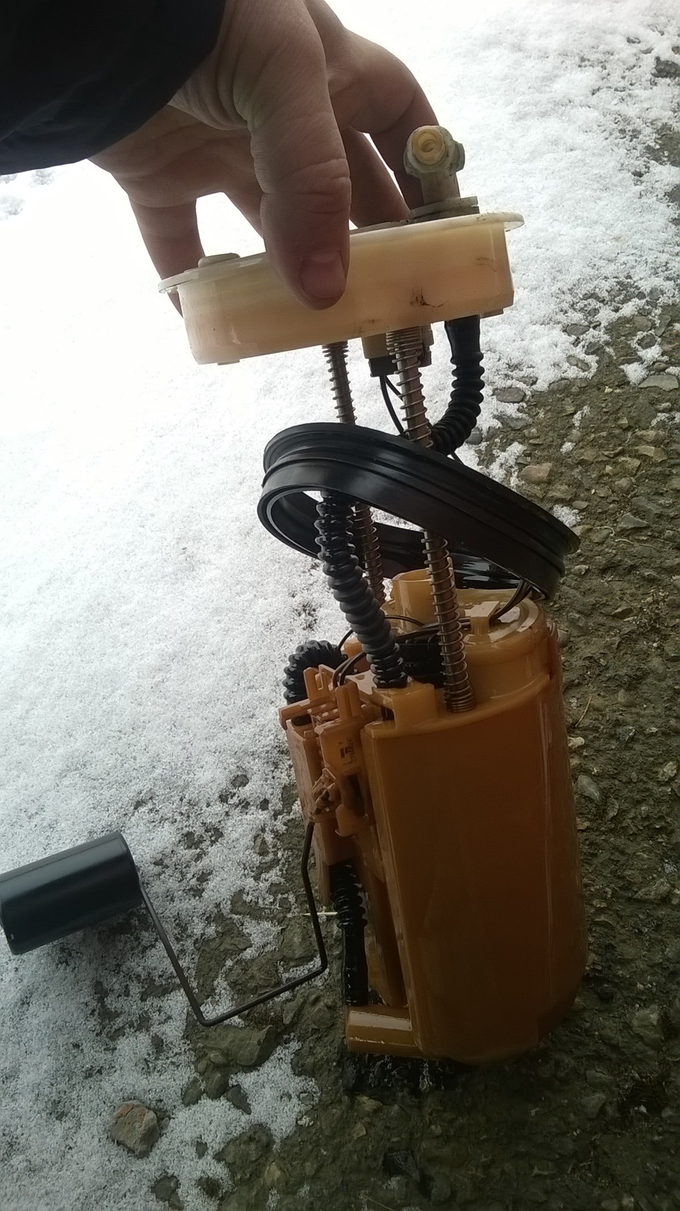

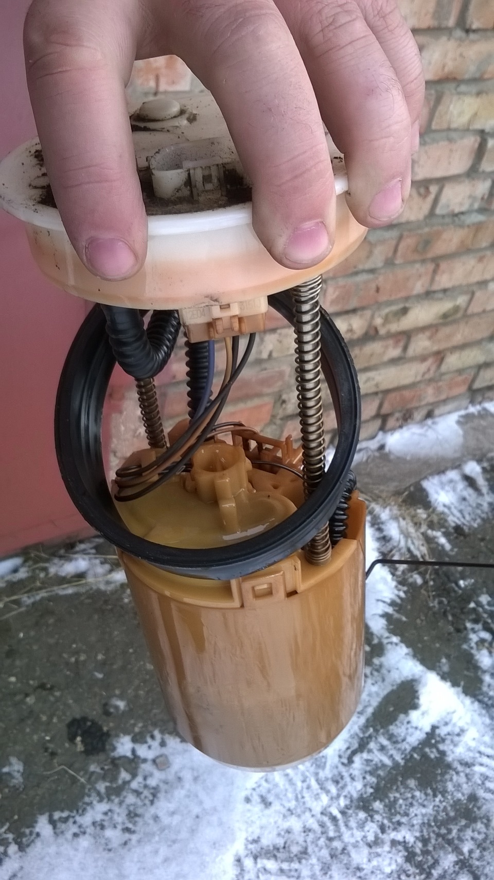

На свет появился насос, который не доставали с завода!

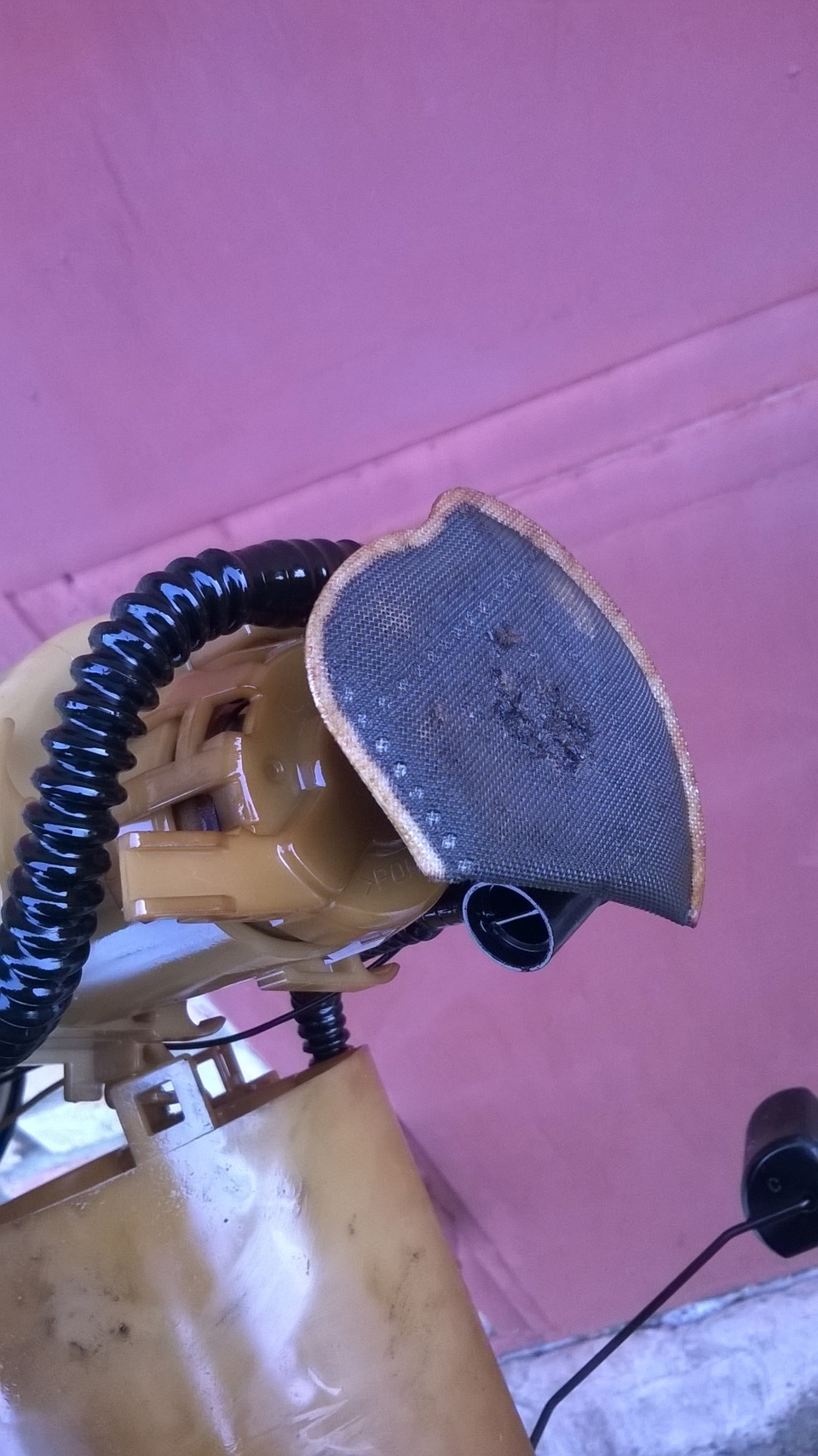

Вот в каком состоянии была сеточка
И начались поиски этой сетки. поиски новой в интернете напугали ценой в 1000руб за оригинал, поэтому поехали подбирать что-то подобное!
В итоге нашли с Приоры 1,6л 16 клапанной. цена сетки 50руб.

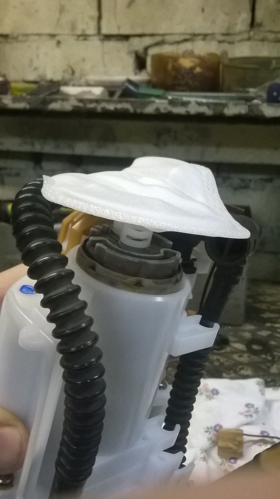

Встала она конечно не идеально, но лучше так чем никак!

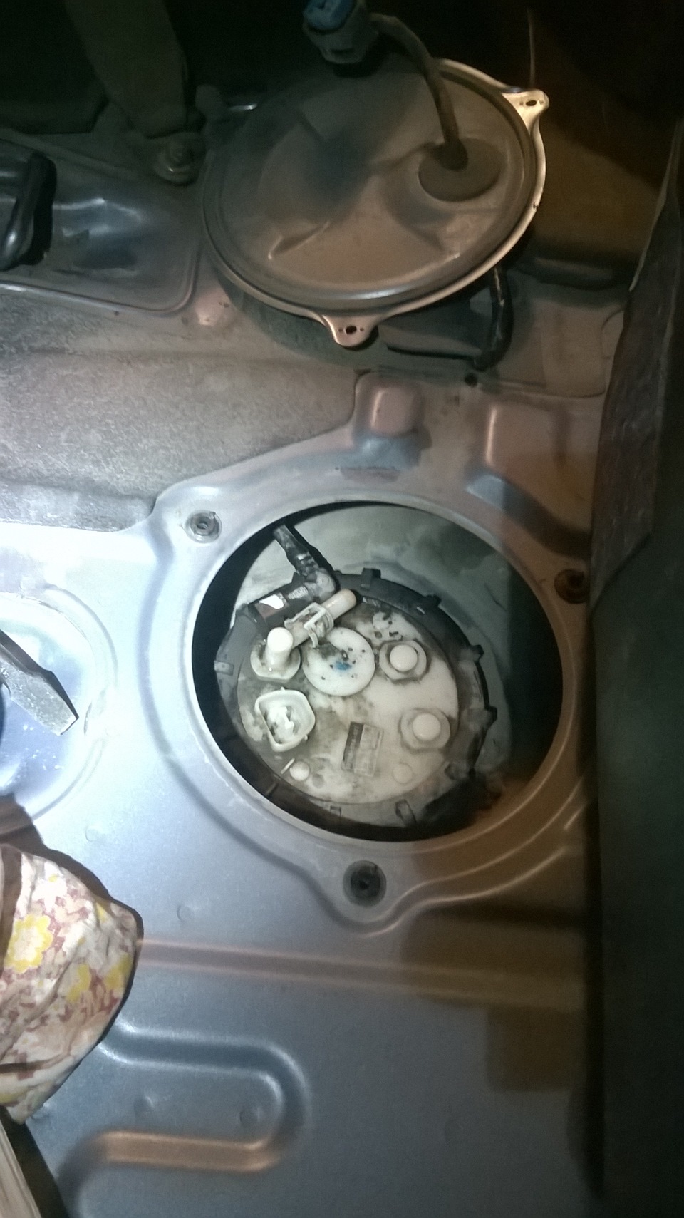

У меня вопрос, надо сиденье откручивать что бы ковёр поднять? А то я откинул сидушку в попытке подобраться к лючку, так и не смог найти место где ковёр поднять.
Ковёр посильнее дергай, там ближе к багажнику он на клипсах вроде держится.
то есть ничего снимать не нужно?

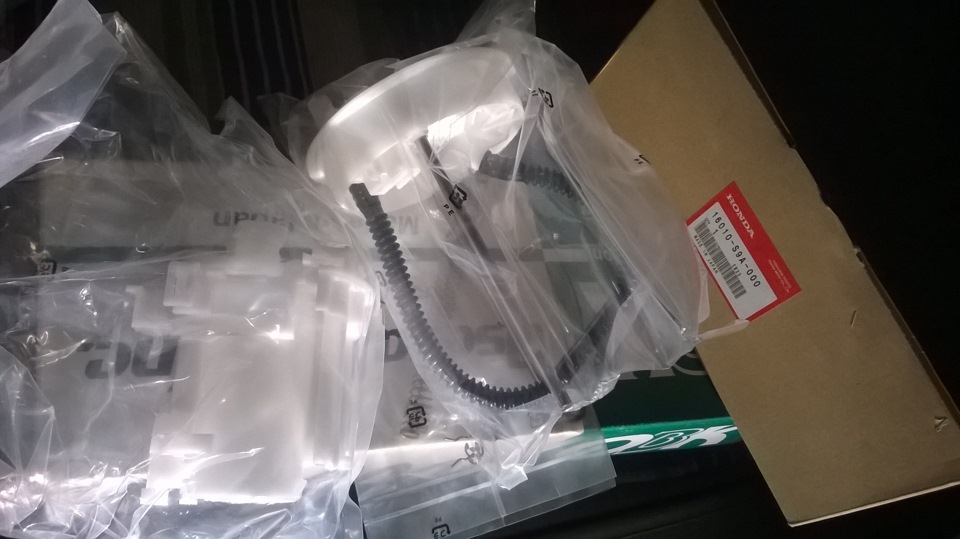

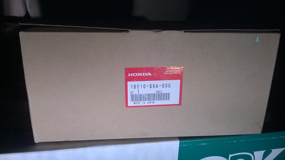

ещё вопрос, тоже заказал фильтр с таким же номером, он в сборе с верней крышкой тебе пришёл? ты всё менял полностью или верх старый оставил?
откидываешь сидуху и вытаскивай клипсы в конце ковра, если не ошибаюсь их там три штуки. тоже пришел фильтр в сборе с крышкой. я же поменял только прокладочки из нового комплекта и фильтр новый поставил, остальное оставил все старое! кстати, сетку тоже заказал?

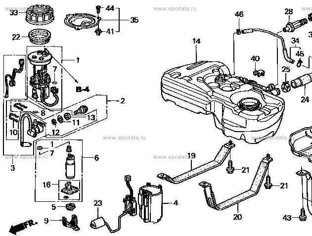

отличная работа. то же на след. год надо будет заняться. у меня вообще такая проблема, при заполнении полного бака, идет течь по бензобаку-откуда льет надо разбираться.
Тогда заказывай заранее оригинальные фильтры! Получается сетка оригинал — 1000руб, фильтр тонкой очистки — 2000руб. Если бежит, то скорее всего не с насоса, так как самое интересно, что шланг обратки с топливной рампы я не увидел! Тебе нужно загонять на подъёмник и смотреть снизу бак, тем более он у нас пластиковый :-)
вот и я думаю нужно по полной залить бак, и на яму смотреть откуда льется-мысли что из горловины, там дырка наверное образовалась.
