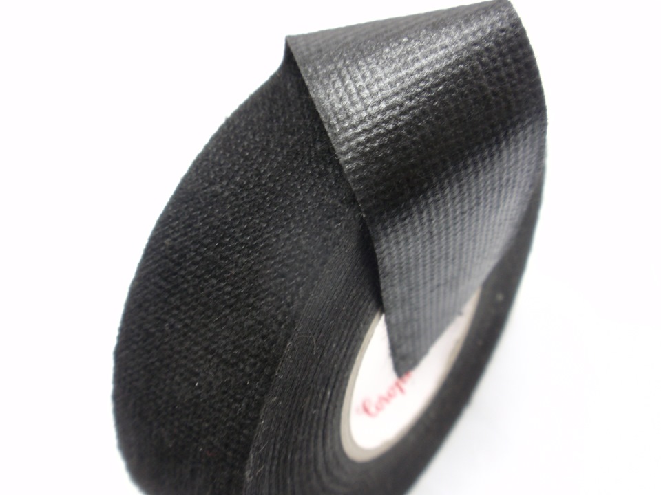

при выборе не нашел подробных фото изоленты, заказал по одной на пробу
добавлю фото, возможно кому то пригодится

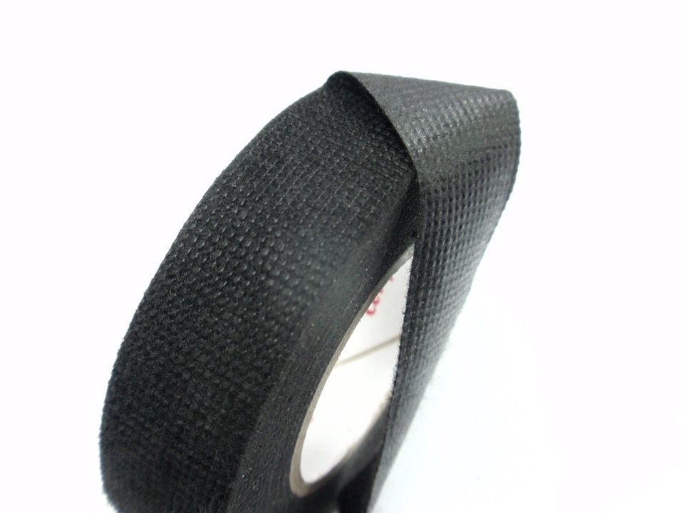

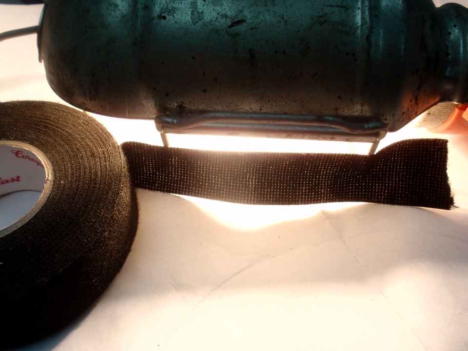

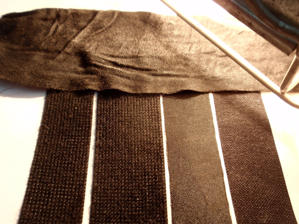

1. coroplast (VAG ориг. номер D37 312 5A2)
ткань, антискрип, легко возгораемая, не плотная, хорошо приклеивается, легко рвется

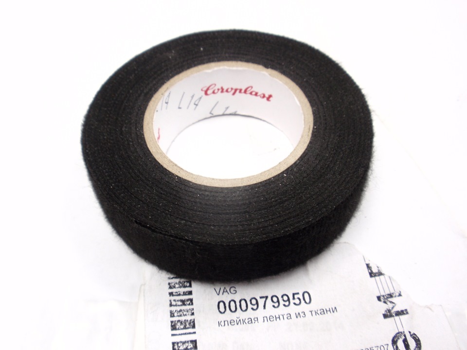

2. coroplast (VAG ориг. номер 000 979 950)
ткань, антискрип, легко возгораемая, тоньше первой, хорошо приклеивается, при обмотке кос не выдерживает сильной натяжки — рвется

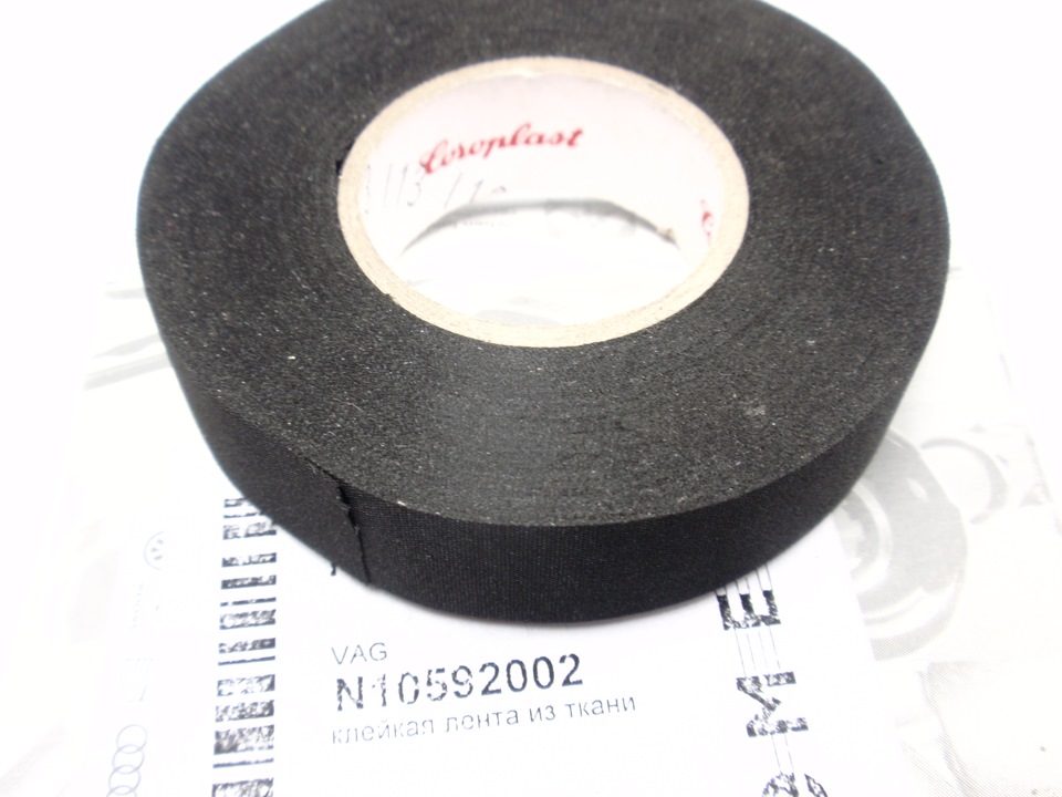

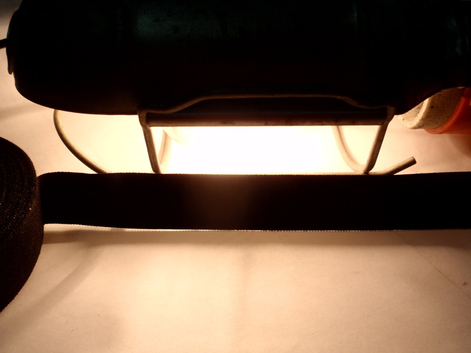

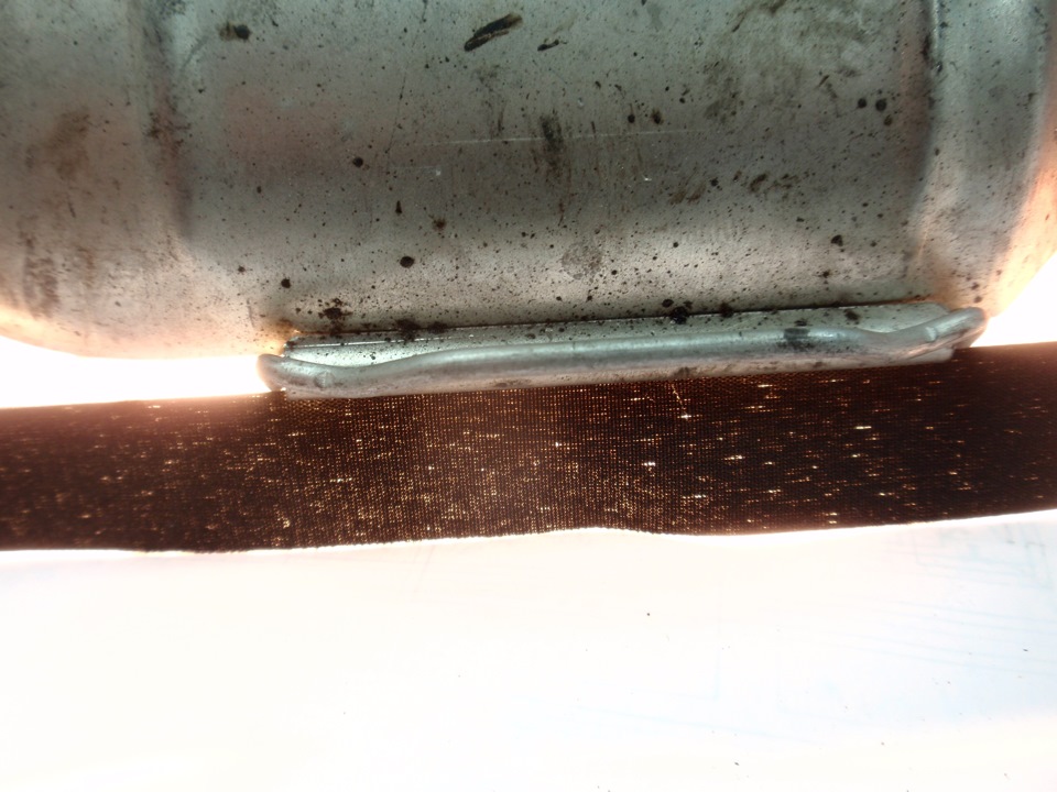

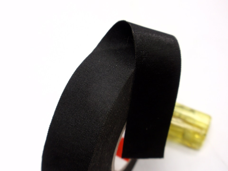

3. coroplast (VAG ориг. номер N10 592 002)
ткань, термостойкая, выдерживает огонь пару секунд и тухнет, если держать дольше — возгорается
хорошо приклеивается, не рвется, что позволяется плотно стянуть косу, обрезается ножом

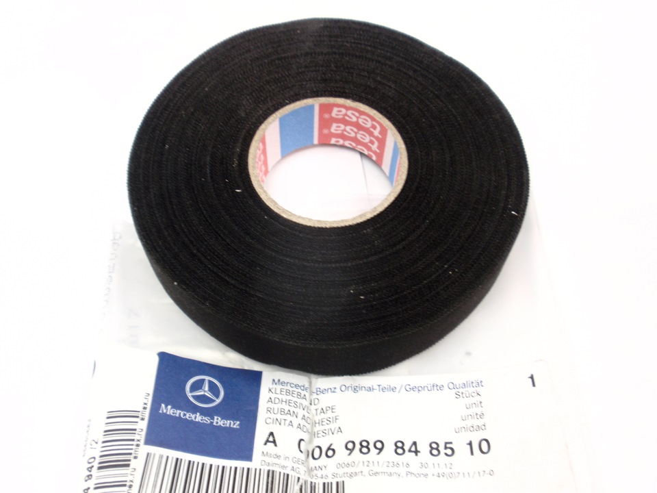

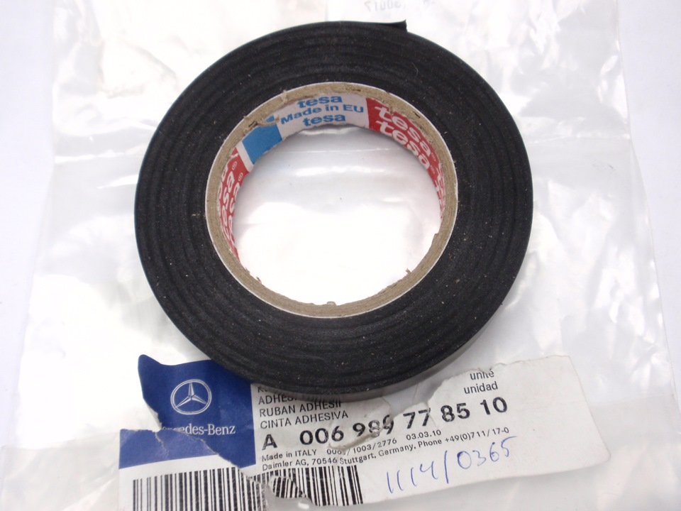

4. tesa (MB ориг. номер А006989848510)
те же качества, что и у 3 варианта, единственное она ощутимо плотней

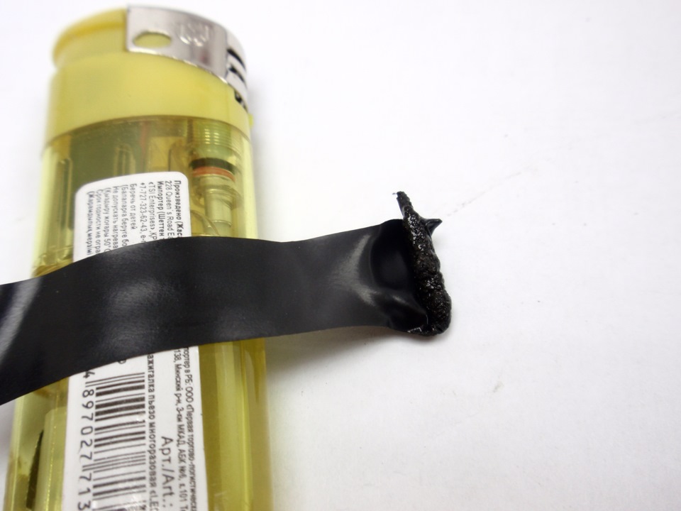

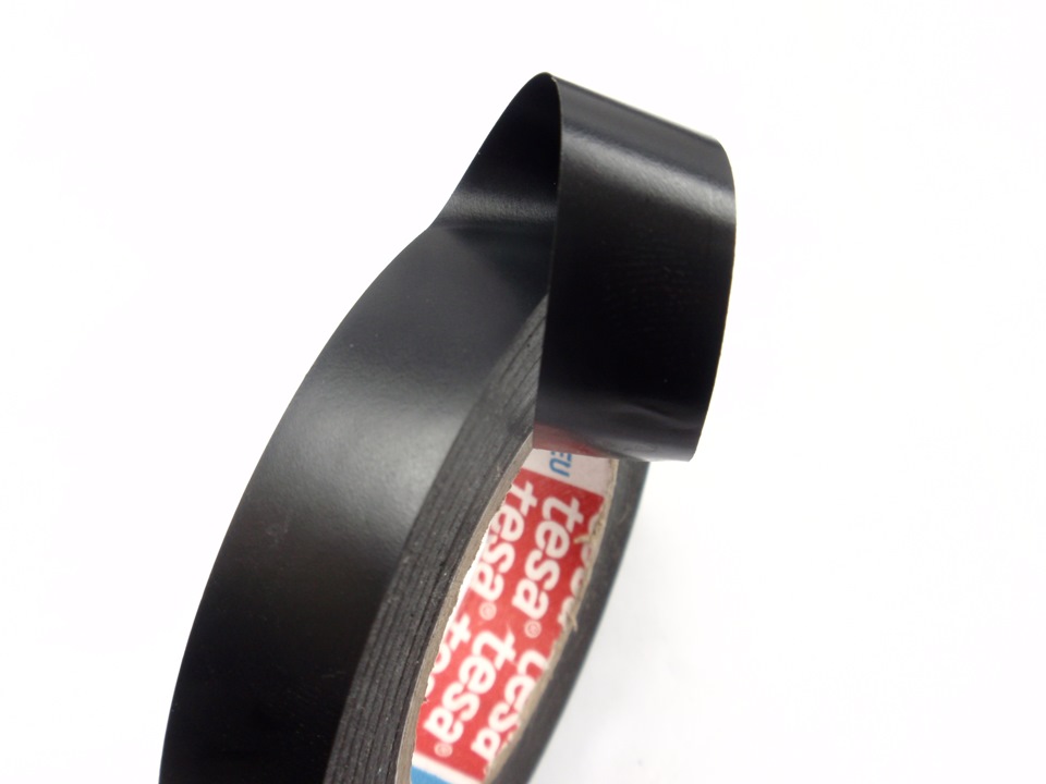

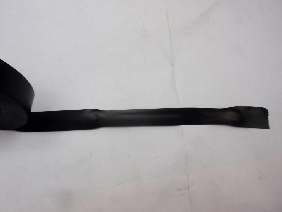

5. tesa (MB ориг. номер А006989778510)
пвх, не горит, хорошо тянется
все варианты можно купить по ориг. номерам теса и коропласт, разного метража и ширины ленты
в упаковке ваг и мв вроде как по 10м, ширина примерно 2см
1 и 2 вариантом практически не пользуюсь
3 вариант отлично сходится с текстурой и плотностью старой изоленты в салоне
4 применяю в моторном отсеке

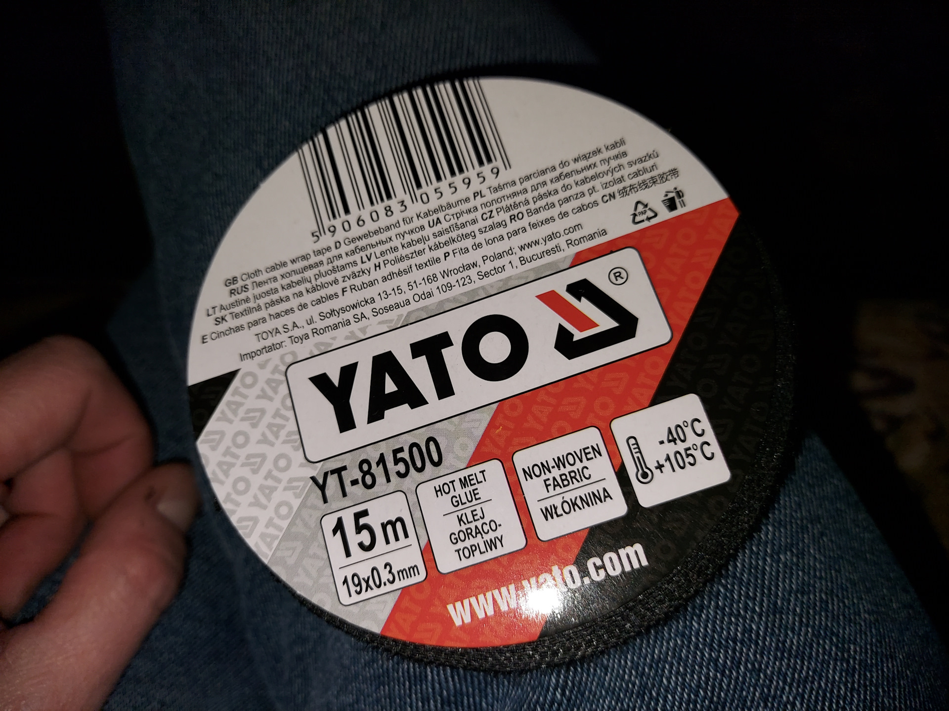

Сейчас взял yato 81500 (единственное что было по наличию), ради эксперимента поджег — и оно бодренько так горит

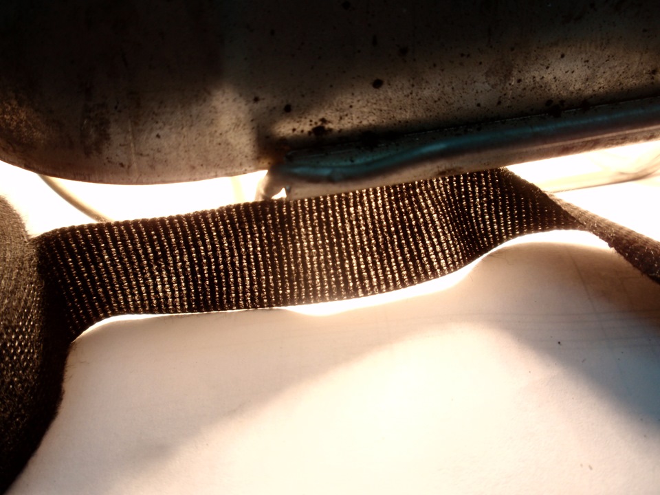

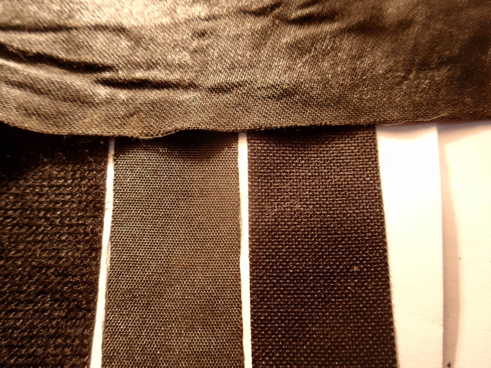

на предпоследнем фото две ленты с левой стороны, они более ворсистые, идут как для салона, антискрип, но насколько помню, они горят, поэтому я использовал то, что справа, не думаю, что будут какие нибудь скрипы, я их не использовал как для шумоизоляции, мне кажется провода не могут создавать шумы, может и ошибаюсь, основное было поменять изоляцию на всей проводке и чтоб не воспламеняющаяся была и не отклеивалась

А тесовские номера можно узнать ?
на фото номера, теса по мерседесу покупалась a006989848510
