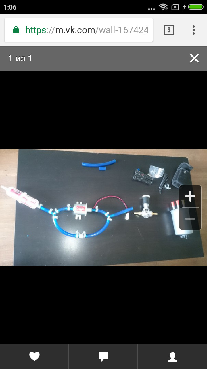

Подкачивающий насос через четырех-контактное реле.

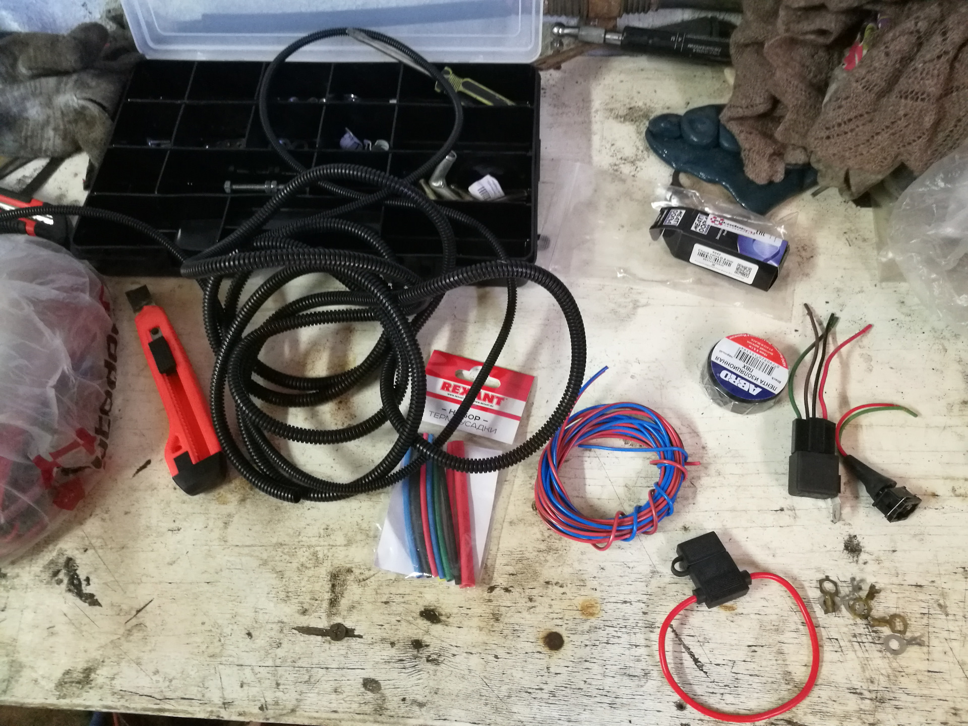

1) Насос топливный KRAUF KR0329P — 1366р
2) Обратный клапан MEAT&DORIA 9042 — 372р под шланг 8 мм (нужен клапан 9043, под шланг 10мм)
3) Реле, провода, хомуты, гофра, шланг, переходник 10мм на 8мм, разъем насоса — 1000р
В очередной раз, благодарю автора за подробный отчет
www.drive2.ru/l/500888020665237517/
Дублировать информацию по подключению не вижу смысла, по ссылке выше есть вся необходимая информация.

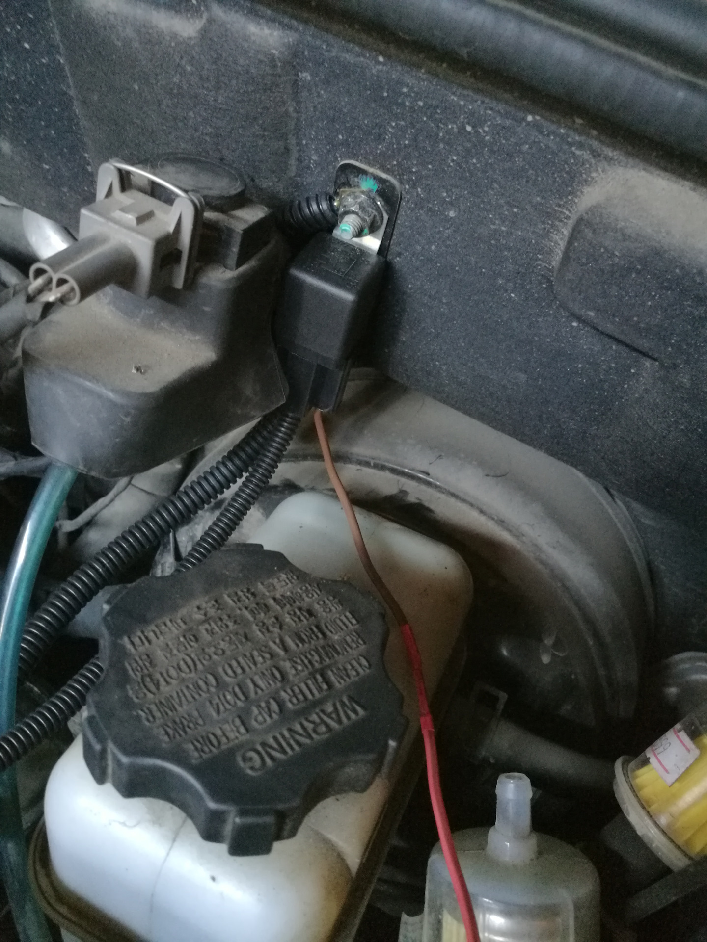

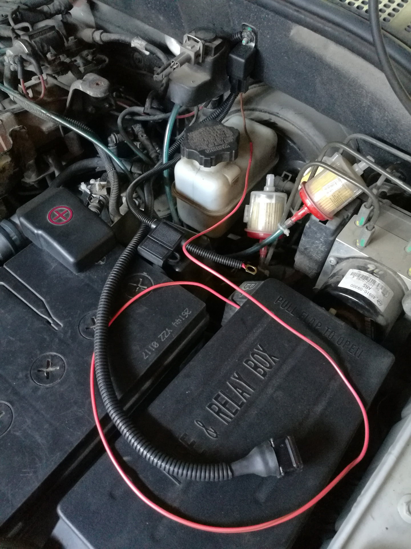

Подключение реле:
86 нога — масса
30 нога — плюс к насосу
85 нога — сигнал(в данном случае блок предохранителей, реле омывателя ветрового стекла)
87 нога — плюс от аккумулятора (вразрез установил предохранитель на 10А)

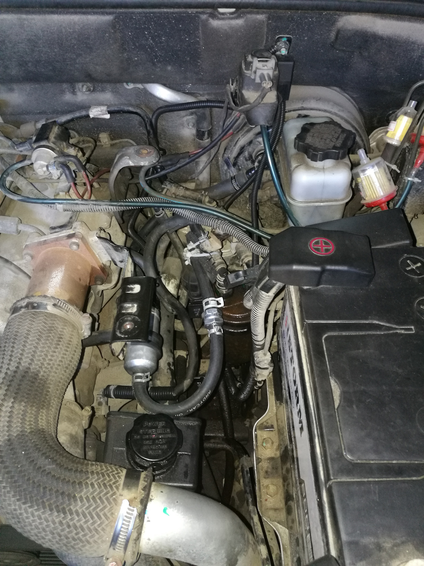

В моем варианте груша осталась на своем месте. Хотел поставить дополнительный топливный фильтр грубой очистки, но как я только не крутил его, места так и не нашел.
Так как обратный клапан оказался под шланг диаметром 8мм, а шланг до груши имеет внутренний диаметр 10 мм, поставил обратный клапан после груши, до насоса. Ревизия груши показала что она вполне работоспособна, резина не слоится, клапан исправен. В общем как новая.
Штекер к насосу подобрали в первом попавшемся автомагазине за 60 рублей.

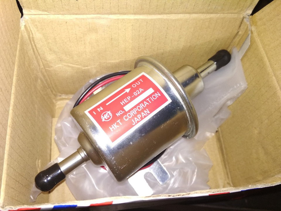

Изначально был приготовлен и ждал своего часа насос HEP-02A, но после теста он оказался очень шумным. Отложен в запас.
К сожалению, не сделал фото с установленной "крышкой двигателя", изменения в глаза не бросаются. Насос практически не слышен. Пробовал заводить двигатель с выключенным насосом(вынимал предохранитель). Работает как раньше.

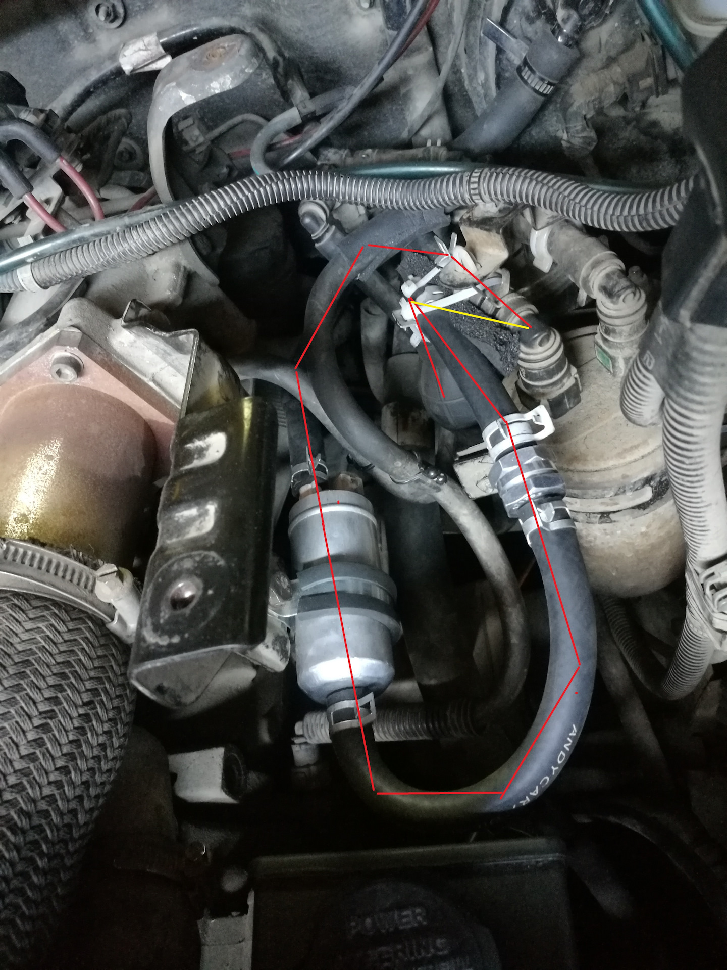

А насос утановлен до груши или после?
После груши. На фото ниже, под грушей — трубопровод в бак.
Добрый вечер! А фото можно как подключина груша?
Фото получится сделать не скоро, установлена декоративная крышка. Груша снизу осталась на своем шланге, на верхний штуцер натянут шланг 8 мм, затем обратный клапан, насос и после насоса шланг 8 мм, на конце шланга установлен переходник 8 мм на 10 мм, 10 мм конец переходника установлен в шланг быстросъема на водоотделитете (туда куда раньше была воткнута груша).
Viktor1630
Желтой полосой выделил как было соединено, красным — добавленный шланг.

Я себе поставил НЕР-02А, но запитал от свечи накаливания, чтобы он работал только в момент нагрева свечей, помогая запустить двигатель.
Сейчас пойду тестировать запуск "на холодную", вечером добавлю. НЕР-02А пойдет к тестю в кайрон, он тоже хочет запитать от свечи.
