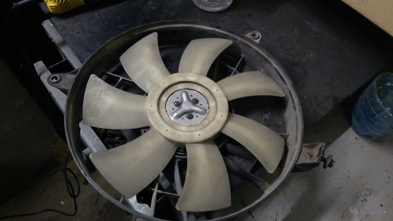

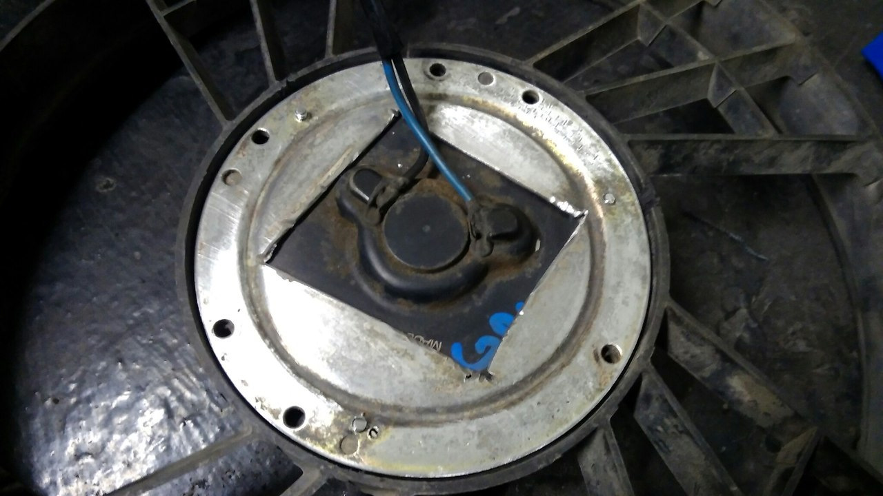

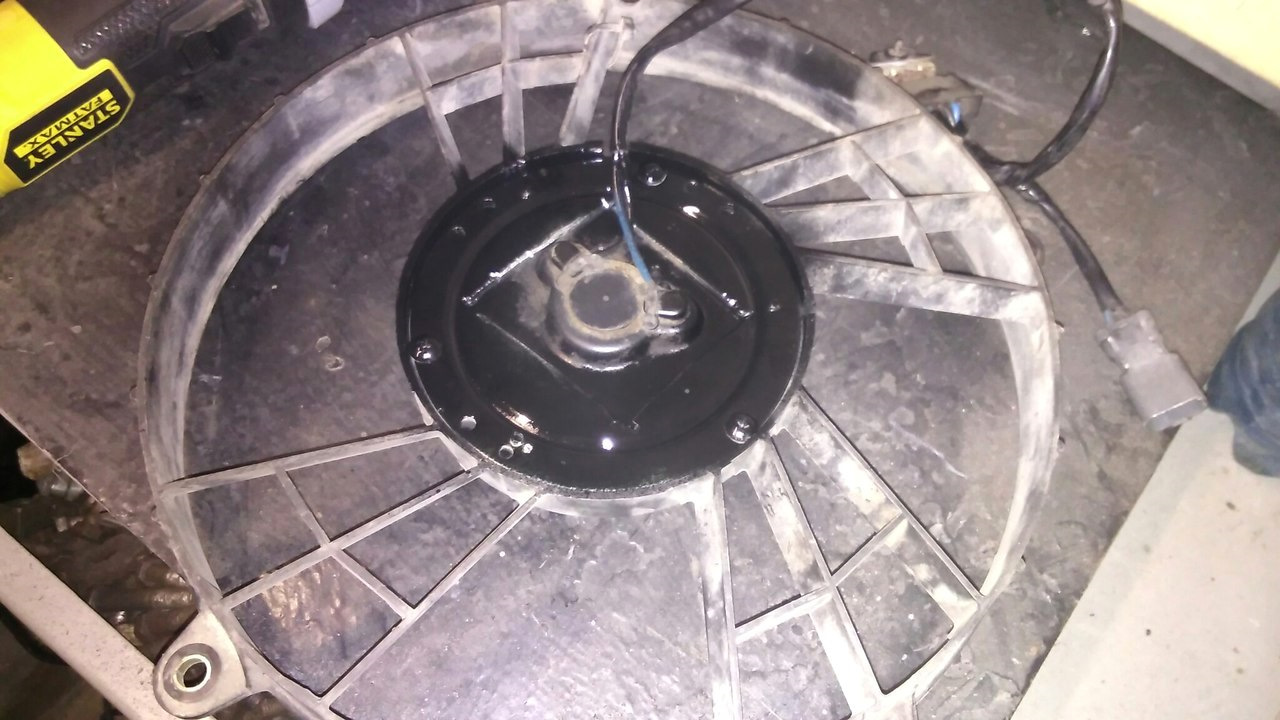

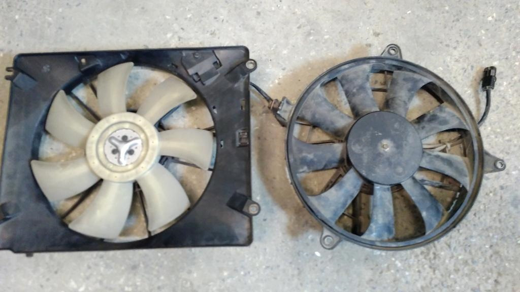

взял свой заклинивший винтик и поехал на японский разбор

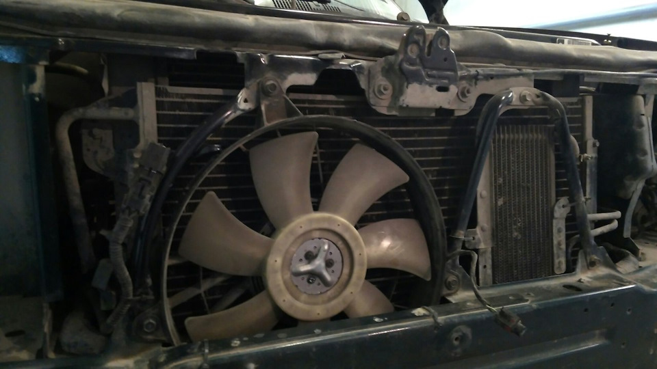

подобрал винтик, он не много меньше, но болгарка, дрель и смекалка делают свое дело

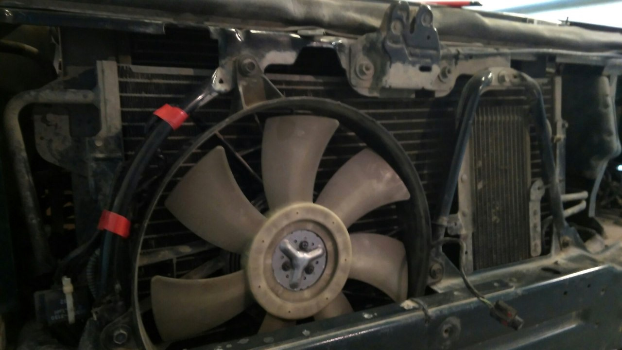

единственный нюанс (не учел своевременно), что винтик белый…сквозь решетку вблизи, если приглядеться, видно…
Вроде и виска справлялась, температура никогда не прыгала…но раз есть крепления, проводка…то лишним восстановленный узел не помешает!

Так понимаю, на кожухе это вентилятора никаких номерков нет?
На кожухе…не видел😏 на моторе был, в теме ссылка на тему 4-х летней давности есть, там есть номер.
А диаметром общий можешь написать?
Не замерял, стоит уже на машине, морда собрана и готова к вешанью обвесов😎
