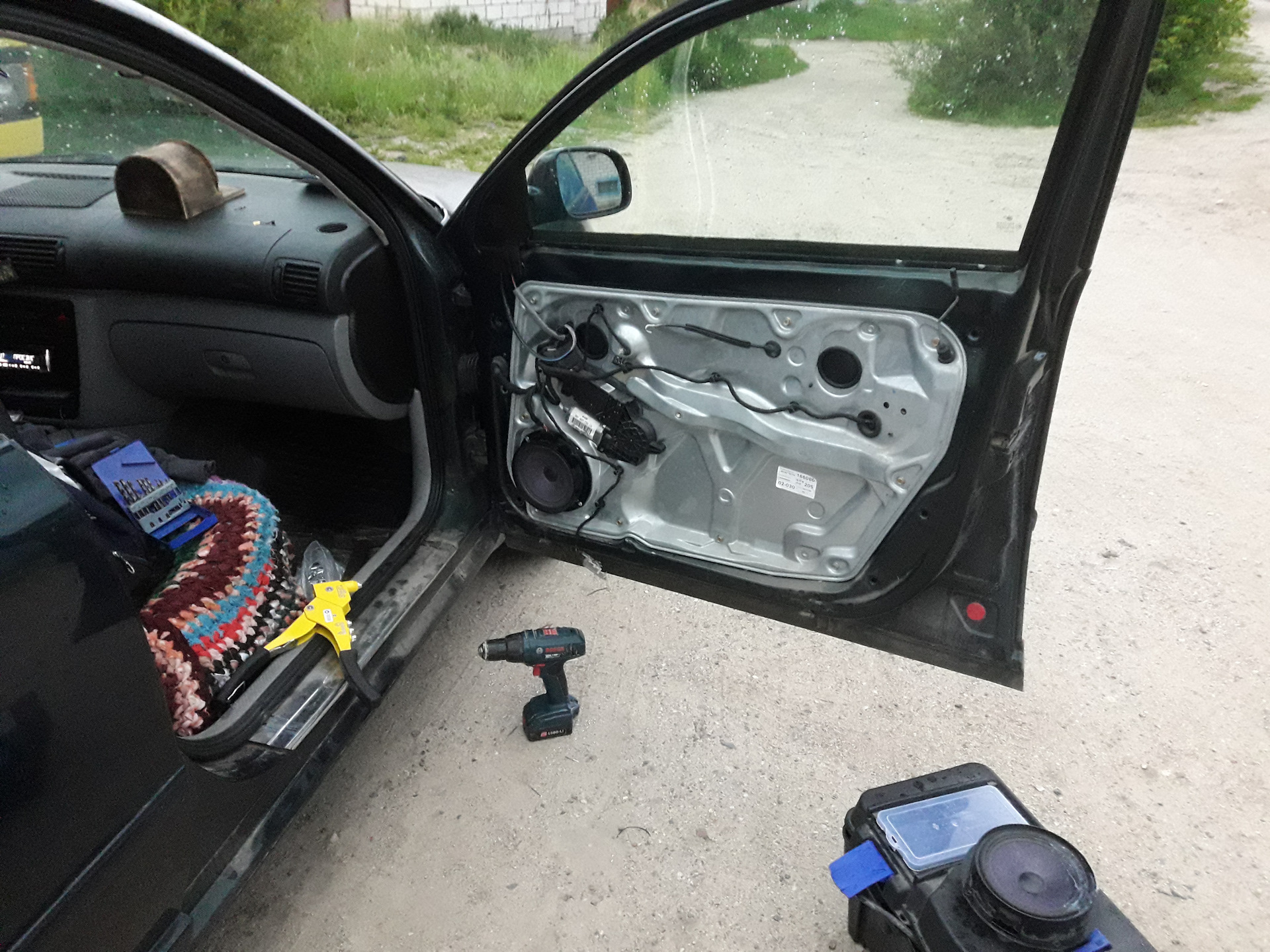

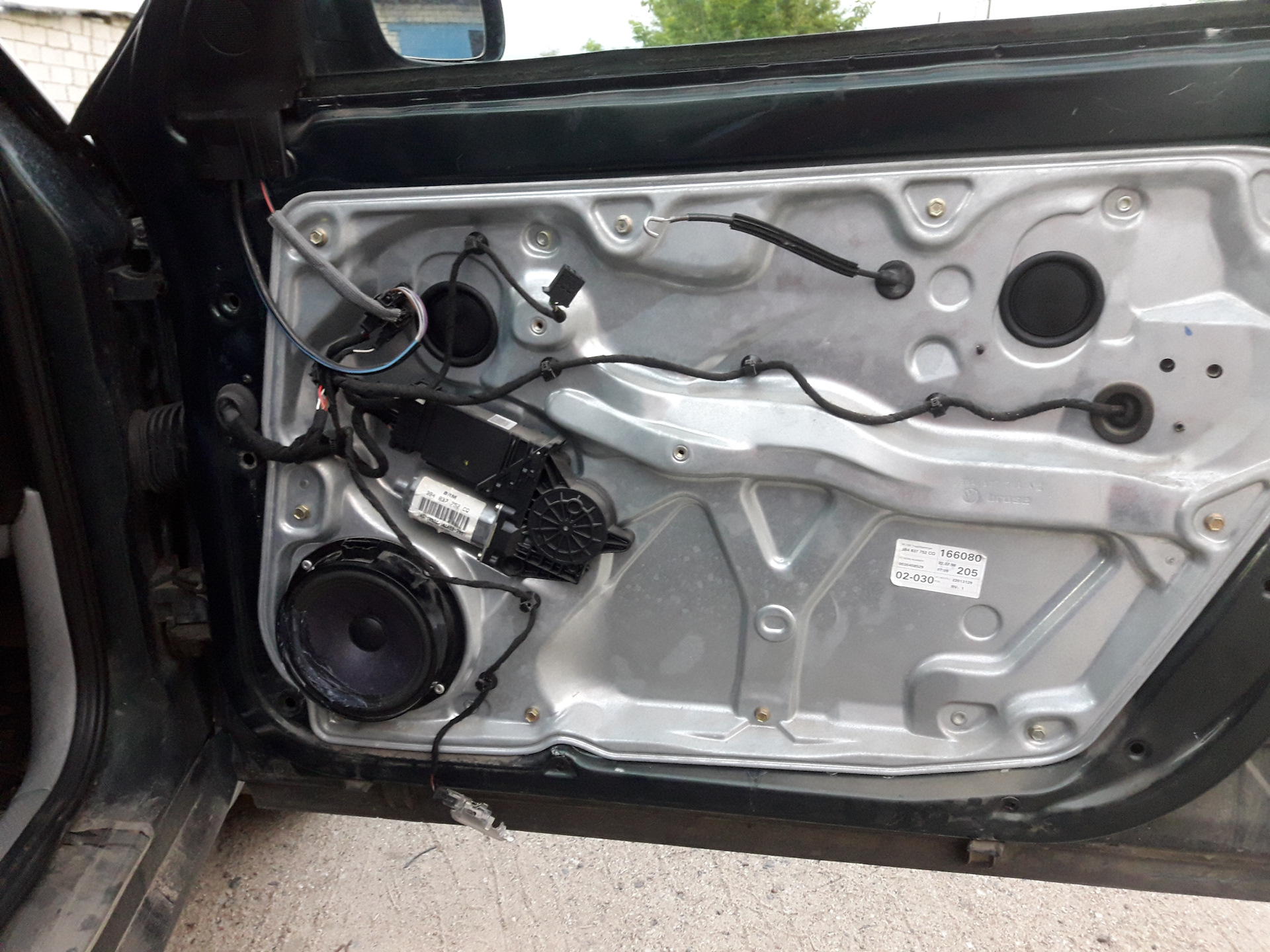

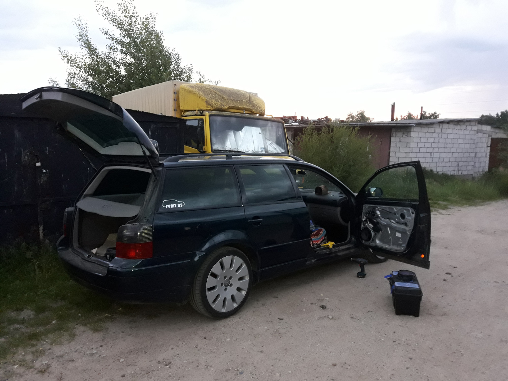

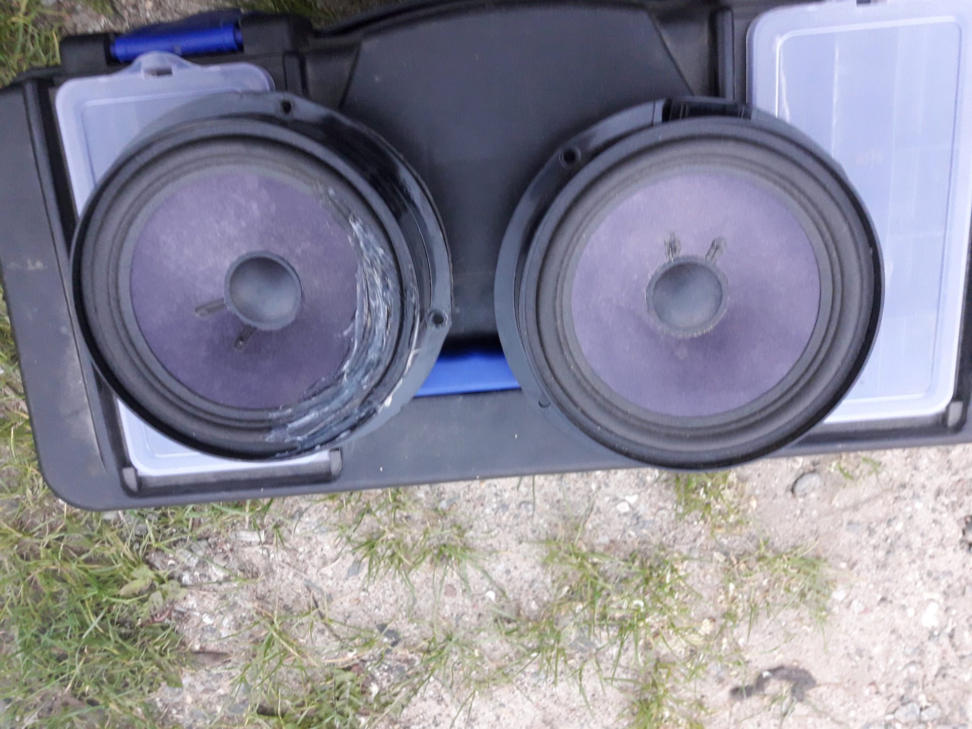

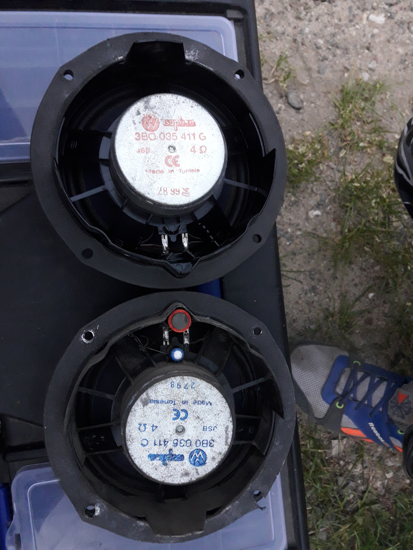

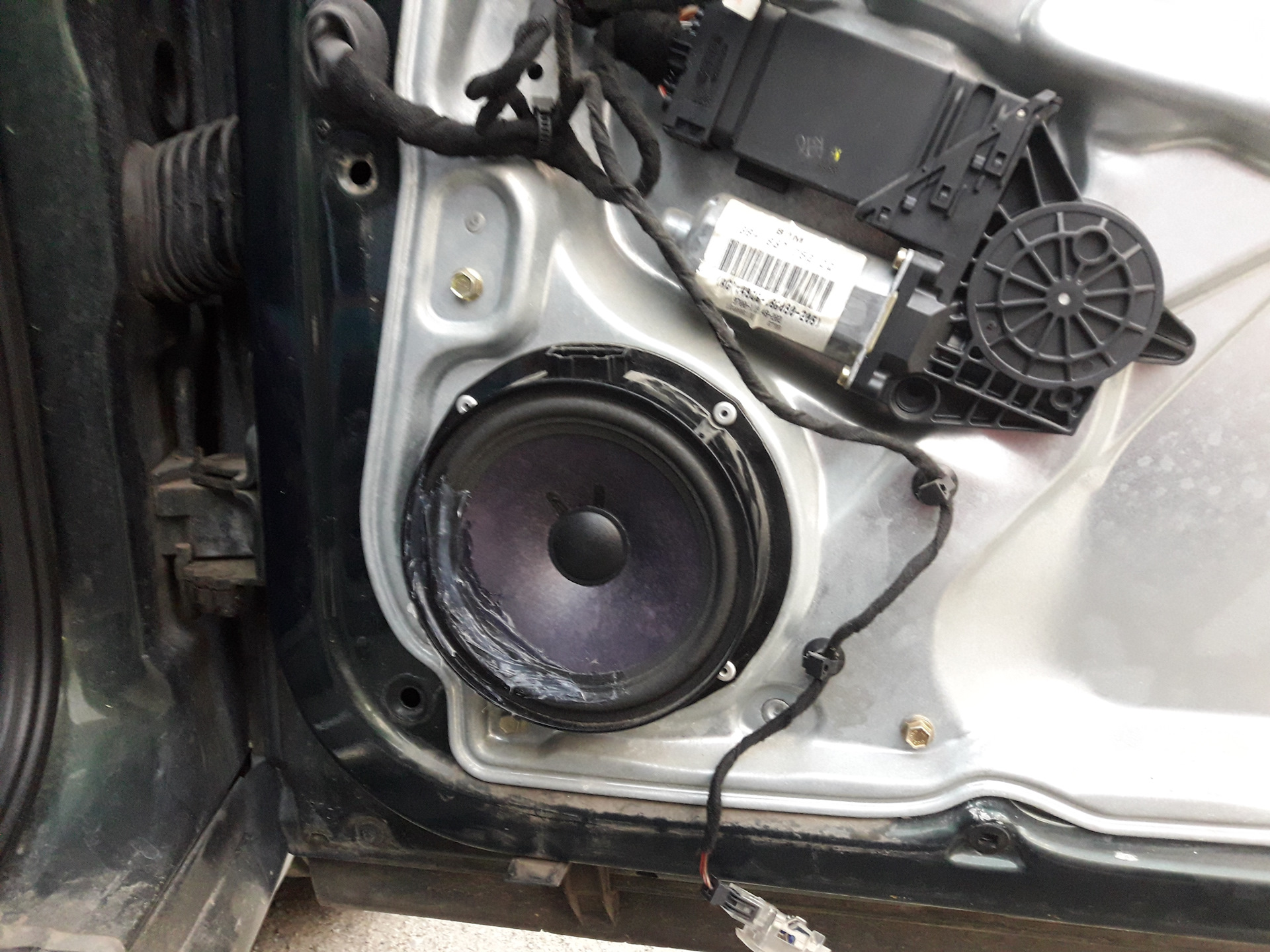

Порвался у меня 2 года назад левый передний динамик, ну как порвался рипел при громкой музыке. Я его заклеил силиконом — самый бюджетный вариант. Звук стал как у нового. До сих пор езжу и все хорошо. Но год уже как правый рипит. Вот и решил месяца полтора назад его за силиконить . Короче не помогло…как рипел, так и репит.
Месяц назад примерно выкинули объявление о продаже динамиков в группе VW Passat B5 (B5+) БРЕСТ . Купил себе у парня с Бреста динамик за 5$, целый и не порванный.
Вот на днях его установил, работы на 10 минут с перекуром))))

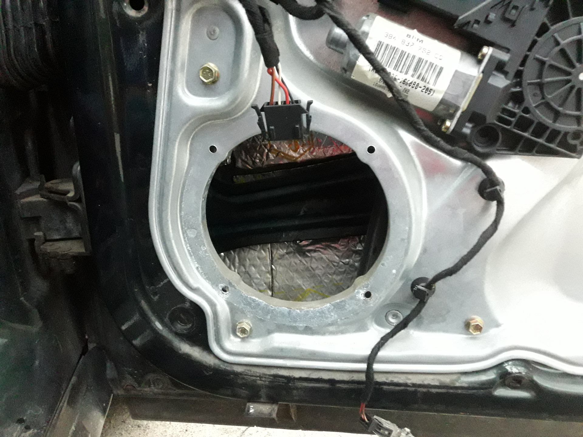

1. Снимаем защиту двери ( 2 винта под торкс снизу; отщелкиваем защиту ручки двери; откручиваем в ней 2 винтика под крестовую отвертку; отщелкиваем карту двери с клипс; чуть подымаем вверх и отводим на себя; снимаем фишки : с нижней подсветки, с кнопки стеклоподъемника, с динамика; отсоединяем тросик открываня двери от ручки).

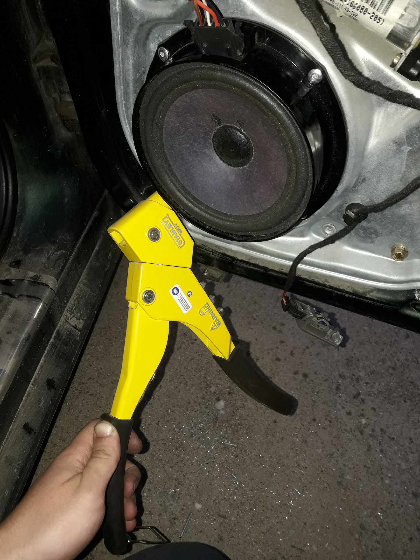

2. Берем шуроповерт и сверло 5 мм по металлу. Высверливаем заклепки 4шт.
3. Берем заклепочник и заклепки 4,8*10 мм — 4 шт. Заклепываем.
Сборка в обратной последовательности. Теперь радуемся звучанию музыки.

А заклепочник так и называется? Когда мне стекло меняли, я увидел эту штуку и очень захотел себе такую же =).
Заклепочник
Фирма — STANLEY
Артикул — 6-MR77 или MR77
Заклепочник очень хорошего качества. В нем есть большой плюс это то что — ворочается голова. Можно подлезть куда угодно и на качество клепания не влияет. Клепает как алюминиево-стальные так и стальные заклепки. Но и цена на него не маленькая
Станлей — отличный инструмент, но и ценник ого!
ТЫ прав

Доброго дня! А каким образом силиконил старый динамик? просто герметиком обмазывал?
Купил санитарный силикон прозрачный. Перед намазыванием нужно выровнять материал динамика, если куски двигающей части динамика не ровно стоят. И аккуратно тонким слоем пальцем намазываешь. Даешь высохнуть и можешь собирать назад обшивку и ехать. Наслаждаемся музыкой. Но видишь не всегда прокатывает… если сильно порван то не прокатит.
Блин, нормальная тема, надо попробовать, а то задний правый начал похрюкивать на высоких громкостях, а менять как-то вообще сейчас не с руки.
