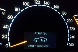

Начнем с дисплея. Сидите (или едете) вы в машине, вдруг слышите мелодичный звоночек и на дисплее (А1р13) загорается сообщение: «AIRMATIC VISIT WORKSHOP!» Такое сообщение на белом фоне означает, что в системе электрическая неисправность.
Именно в случае электрического сбоя в подвеске AIRmatic с ADS вы увидите на дисплее «AIRMATIC VISIT WORKSHOP!«, а значит, виновник этого сообщения выявлен и записан в память. Даже если Вы перезапустите двигатель (а собственно и систему) и сообщение исчезнет, а подвеска будет работать нормально, советую все же поехать на станцию и СТАРом считать ошибки, чтобы их устранить.
Важно помнить, что при неисправности подвеска переходит в аварийный режим – клапана закрываются, подвеска становится максимально жесткой, смена уровня жесткости, равно как и изменение клиренса более не доступно как вручную, так и автоматически)

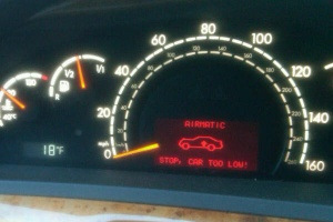

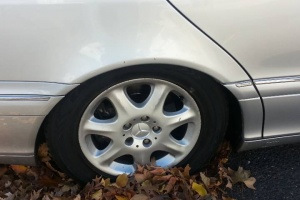

Хит №2 — «AIRMATIC STOP, CAR TOO LOW!» Да еще и красным. Такое предупреждение появляется, если клиренс автомобиля стал на переднюю ось более чем на 50 мм (60 мм США), или на заднюю ось больше чем на 60 мм (70 мм США) ниже нормального уровня. Сообщение исчезнет, если уровень поднимется до 48 мм или 58 мм (58 мм или 68 мм в США) соответственно, ниже нормального уровня. Но причину лучше выявить сразу, особенно если это не просто просаживание из-за очень долгого простоя. Как доехать до СТО – см. ниже.

Если в процессе езды вдруг вы увидели красным надпись «AIRMATIC STOP, CAR TOO LOW!», сразу останавливайтесь (старайтесь не выворачивать колес сильно) и осмотрите авто. Если уровень действительно упал ниже допустимого, нужно ехать на СТО и искать проблему.
Не ездите с такой проблемой – это повлечет за собой:
Компрессор будет работать не выключаясь и попросту сгорит (отключить компрессор можно, вынув реле или предохранитель).
Если стойка низкая, то шина будет тереть подкрылок.
Есть риск повредить другие стойки на одной оси.

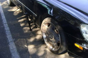

Есть временное решение для передних стоек, которым вы можете воспользоваться, чтобы добраться до ближайшей мастерской без участия эвакуатора:

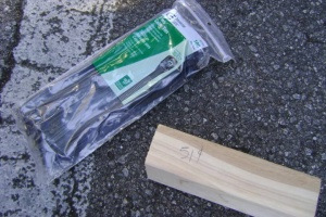

Шаг 1: возьмите деревянные бруски и кабельные стяжки

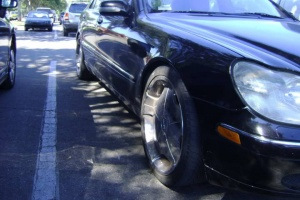

Шаг 2: с помощью домкрата поднимите автомобиль

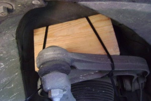

Шаг 3: Вставьте деревянный брусок и закрепите его кабельными стяжками
Шаг 4: опустите автомобиль
Ехать будет жестковато, но ненамного жестче, чем в режиме “Sport” – главное, до СТО доедете, да еще и крылья с подкрылками на месте будут.
При сообщении «AIRMATIC VISIT WORKSHOP!» белым на приборной панели, что означает, что неисправность носит электрический характер, без DAS не обойтись – нужны коды ошибок.
Если показывается ошибка по 1 клапану, например, код C1324-001 — Fault in component Y53y1 (Left rear solenoid valve 1) in assembly Y53 (left rear axle damping valve unit), то тут скорее всего виноват именно электромагнитный клапан, а если ошибок несколько сразу – большая вероятность плохого контакта, либо подобных вариантов.
«AIRMATIC STOP, CAR TOO LOW!» — красным на приборной панели. Возможные причины
Компрессор мертв — чтобы проверить эту гипотезу, заведите машину и посмотрите, работает ли он (вы должны услышать компрессор в районе переднего правого крыла). Если он не работает, проверьте предохранитель и реле. Неисправное реле может привести к безостановочной работе компрессора, и он попросту сгорит.
Негерметичная стойка — при сильной утечке будет слышен характерный шипящий звук, при слабой – можно определить визуально. Очень вероятно, что колесо с другой стороны (или колесо на другой оси на этой же стороне) также будет значительно ниже, но, как правило, в немного меньшей степени. Обратите внимание, что такие же симптомы могут наблюдаться также при неисправности линии или блока клапанов, так как сама стойка имеет клапан остаточного давления, который перекроет выход воздуха из стойки только в случае падения давления на ниже 4-5 бар, которое не отличить визуально от совершенно пустой стойки.
Линия не герметична. Не исключено, что линия к стойкам имеет трещины или микротрещины. В случае передних стоек линии идущие от клапанного блока к стойкам можно проверить спреем (см выше). Однако к пневмопатрубкам, идущим через интерьер авто к заднему мосту так запросто не подобраться. Самое простое решение – пустить альтернативную линию в обход «родной». Все равно не работает – ок, ищем дальше; работает – разбираем салон и меняем линию. Либо поменять в блоке клапанов трубки от стоек местами!
Блок клапанов подтекает. Не исключено, что блок клапанов не исправен и какой-то из клапанов не закрывается, тогда давление будет выпущено обратно в компрессор и выйдет из системы. Тогда трубку от компрессора к блоку клапанов (стороной, которая входит в компрессор опускает в емкость с водой, и смотрим пузыри)
Центральный ресивер потерял герметичность. Если тест показывает, что ресивер более не может держать давление, перед его заменой проверьте идущую к нему линию на герметичность.
Датчик уровня неисправен. Существует два датчика клиренса для каждого из передних колес и один для задней оси. Если датчик уровня докладывает о неверной высоте, система будет думать, что автомобиль уже имеет необходимый клиренс и не будет поднимать транспортное средство. Сведения, сообщенные датчиками могут быть просмотрены с помощью DAS. Если автомобиль поднимается, но потом падает снова, датчики высоты, скорее всего, не причина этому.

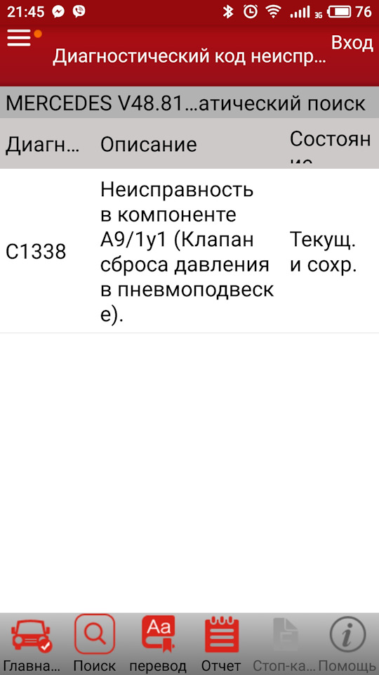

У меня данная проблема и не как не могу довести до ума, есть у кого какие мысли
ну так клапан этот сброса поменяйте =)
Хорошо, допустим возьму новый клапан и ситуация не изменится тогда что, ?, может есть смысл прозвонить проводку от и до насоса, вот только это проводка ОТ, от куда ее искать в каком отсеке она
так написало бы наверное что нет сигнала от него или что то типа, или обрыв, написано что что неисправность именно в нём, просто у вас еще и не от старухи показания, вам бы конечно по большому счету старухой пройтись, там все понятно станет

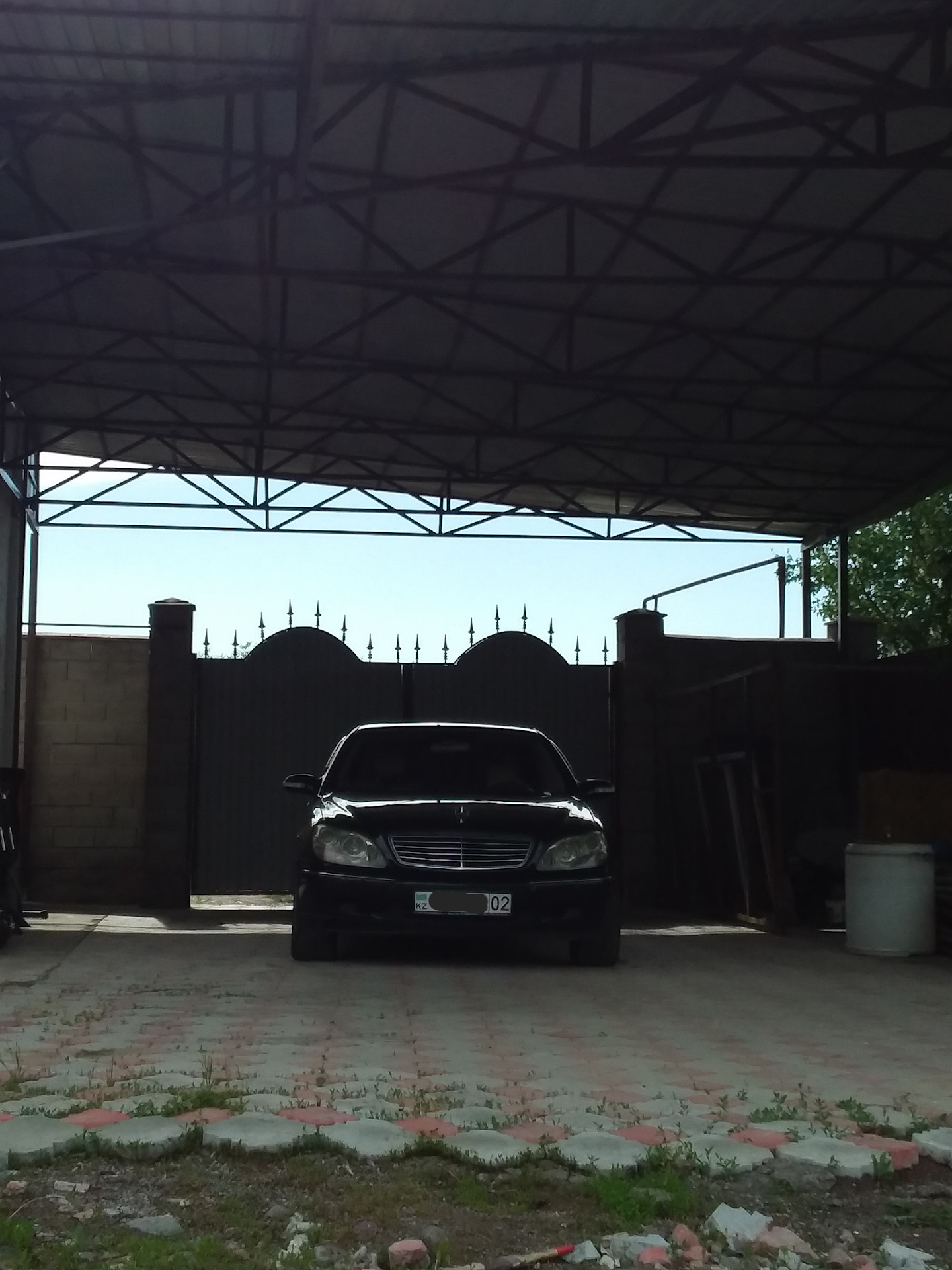

Вот мой красавец. Прекрасно чуствует себя без пневмы. Подвестка собрана умелыми руками. Поверьте! Удачи.
Я не сомневаюсь в том что у Вас всё хорошо и если Вы считаете что это более рационально — Ваша правда, тем более судя по тому что у Вас загородный дом я думаю Вы просто рациональный, ну а я и все кто на пневме да, мы такие, мы хотим так =)

Вот еще бы размеры "подкладочного — спасательного" бруска узнать…
Пожалуйста, встретил статью на просторах интернета — решил разместить чтобы люди читали и отпадали многие вопросы) а размер бруска там уже по обстоятельствам ))
