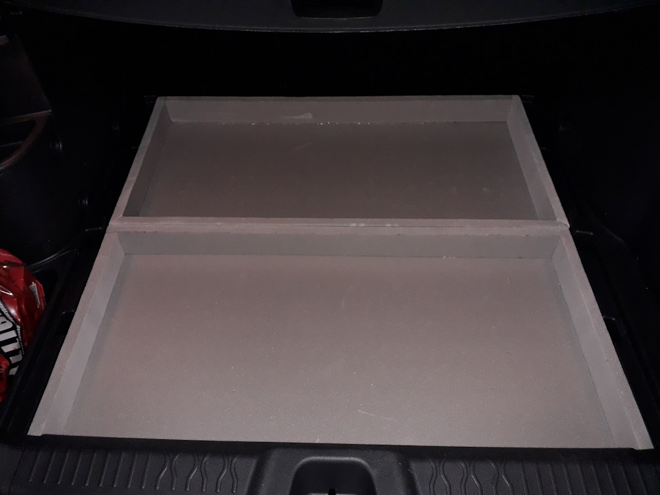

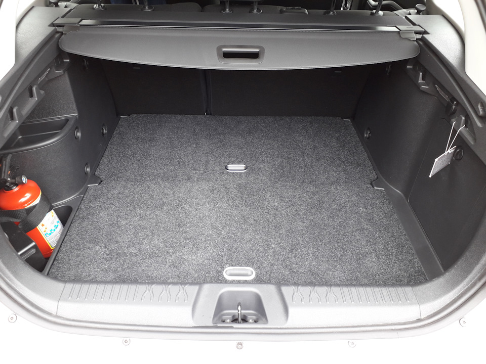

Когда смотрел машину ещё в салоне, понравился фальшпол в багажнике, но когда пришел за машиной фальшпол был уже только в комплектации люкс.
Думал докупить отдельно, но цены за две пластмаски запредельные. Новые около 12 000, на авито есть по 8 000.
Вот и решил сделать его сам. Размеры нашел на драйве, кто то выкладывал.
Матариалы: фанера(1 см), карпет самоклеющийся, утеплитель пеноплекс(для органайзера), ручки, клей жидкие гвозди.
Первым делом были вырезаны по размерам две панели из фанеры, сразу не поместились, пришлось подгонять.
Чтобы максимально приблизить внешний вид к заводу, купил в мебельном магазине встраиваемые ручки для панелей.

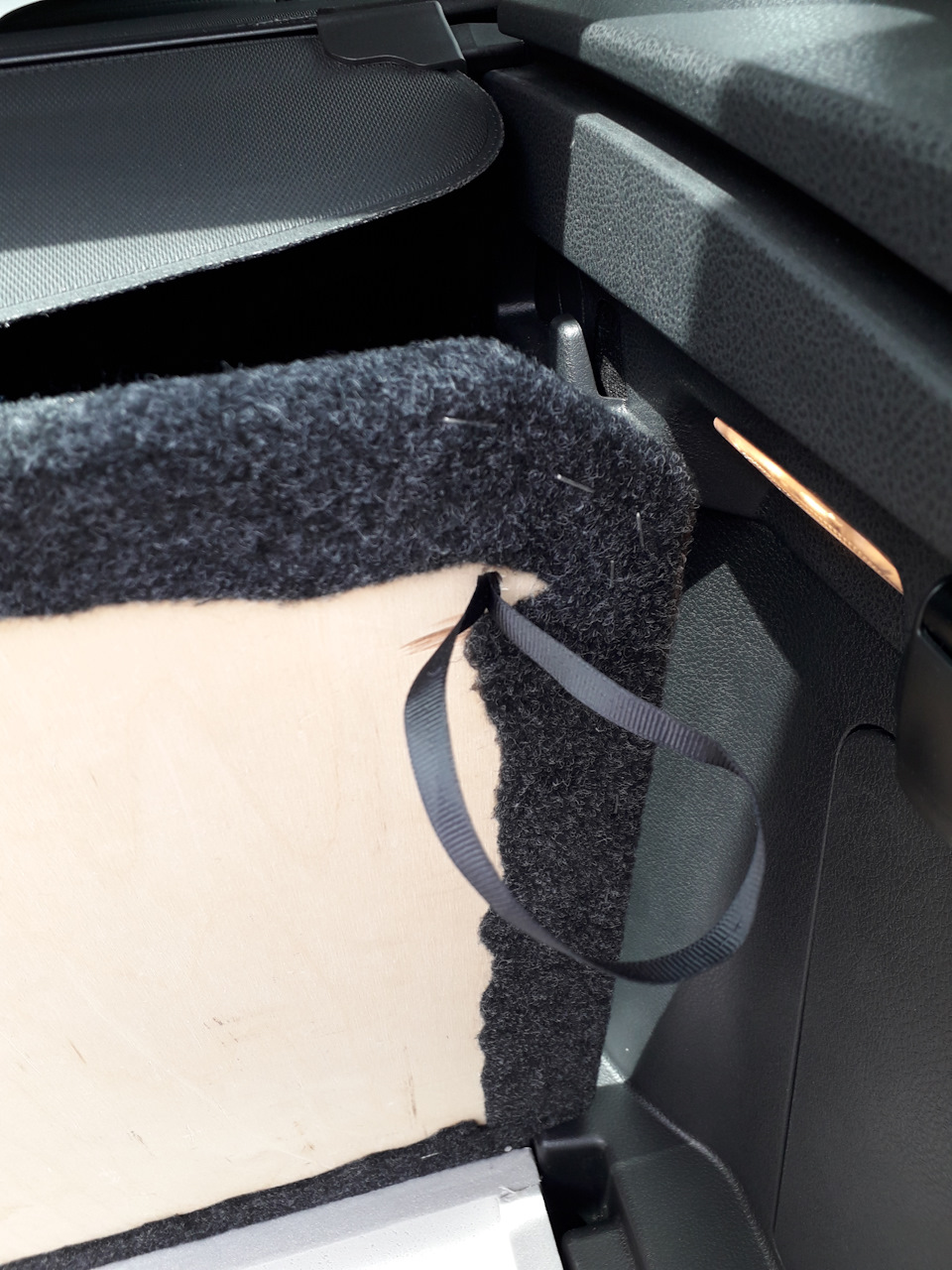

Обтягивать фанеру решил самоклеющимся карпетом. Стоит чуть дороже, но зато он чуть толще, и не надо покупать и возиться с клеем.
На заводских я видел веревки для фиксации открытой панели, решил сделать себе такие же.

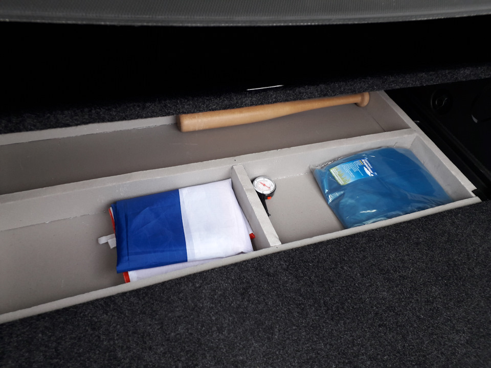

Далее из пеноплекса вырезал формы для органайзеров и склеил при помощи клея (жидкие гвозди).
Вот, что получилось в итоге:
Ящики сделал разные, один просто поделил на две части, а второй подогнал, чтобы ружье помещалось
Затраты:
Карпет самоклеющийся 500р.
Пеноплекс 2 листа (90р * 2шт.) 180р.
Ручки мебельные 2 шт (60р * 2шт.) 120р.
Клей и фанеру не покупал были дома.

а размеры органайзеров какие? тоже хочу замутить
Размеры уже не помню, если нужно могу замерить.
Я просто рулеткой замерил, потом подгонял.

дальний органайзер, в месте креплений спинок сидений, не подрезал?
Не подрезал, всё и так стало. Размеры чуть позже скину.
stalkeraan
90,5см х 45 см
Высота 9 см

Какой толщины Пеноплекс?
А что с нагрузкой на такой каркас из пеноплекса? Не продавливает?
Нет, гружу периодически ящики нарзана в стекле, все норм

Класс, богато ! Можно ещё обратную сторону лаком покрыть, чтобы не было заноз ))
Обратную сторону я карпетом тоже обтянул)
Ну тогда ващще !

Огнетушитель, кстати, я в правую нишу засунул, которая закрывается, он туда влез даже вместе с компрессором, тряпочку подложил и не болтается.
Я тоже хотел туда его засунуть, потом подумал вдруг пожар, слева удобней достать ))
К сожалению, в таком случае вероятность, что он что-то сможет потушить крайне мала. Сколько роликов, когда при аварии останавливаются автомобилисты, достают огнетушители, а они ничего не тушат…
это да, ну раз я его возжу, пусть поближе к выходу лежит)) я его липучкой зафиксировал, нормально держится, не болтается)
