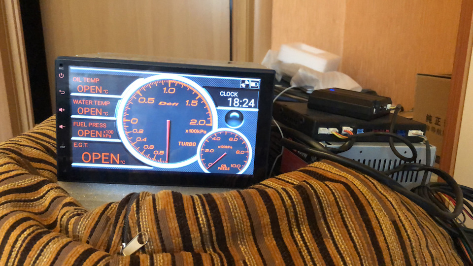

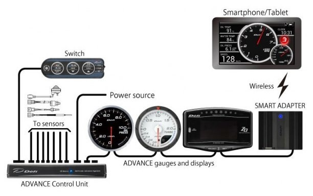

В этот раз ставить "грядку" из будильников на торпеде не захотелось и я решил попробовать что то другое. Advance ZD есть у многих, а вот Smart Adapter нет почти ни у кого. Его я и выбрал :) Если кто не знает — Defi Smart Adapter это небольшой блок подключаемый к Defi Advance Unit и плюс приложение для Android или iOS, которое подключается к нему к нему по блютусу
На drom'е был куплен полный комплект состоящий из юнита, всех сенсоров и самого адаптера (нужна модель DF12401, с DF14501/DF14502 возможно работать ничего не будет), а вот с магнитолой возникла проблема — как оказалось просто купить любую понравившуюся магнитолу с андроидом на Али не выйдет, у них у всех урезанный блютус стек. Пришлось долго искать магнитолу с полноценным блютусом и такая нашлась у vipser, поэтому если захотите сделать так же, то обращайтесь к нему
Пока все собрал дома, скоро будет установка в машину

магнитолу имеешь ввиду? да, ее просто так не купить, надо обговаривать заказ с продавцом или искать у кого она такая уже есть в наличии. Контакты того, у кого я купил, в посте я указал
Угу, понятно…
собственно поэтому все и интегрируют планшеты, с ними проблем нет
Ну да, в катайских Огрызки блюпуп и скорость не та
тут дело даже не в скорости, а именно в реализации блютус стека. В
этих магнитолах он, во-первых, не самим андроидом управляется, а отдельным приложением, а во-вторых, он реализован так что бы магнитола работала как гарнитура, а не как полноценное устройство.
Китайцы еще как то сделали исключение для OBD девайсов, но только если устройство отзывается по имени OBDII. Если имя другое или PIN отличается от 1234, то тоже не работает ¯\_(ツ)_/¯

Как быть с магнитолой во время отображения датчиков ?
это же приложение для андроида — просто сворачиваешь его и все
тогда вообще идеально :D
