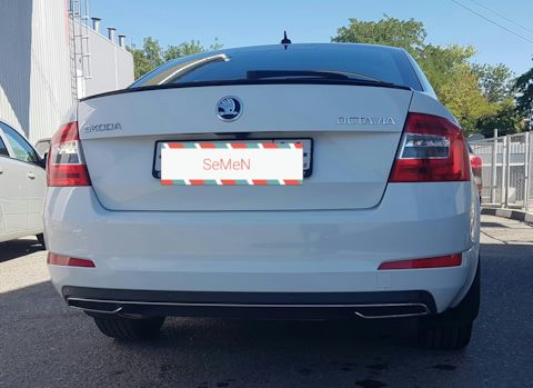

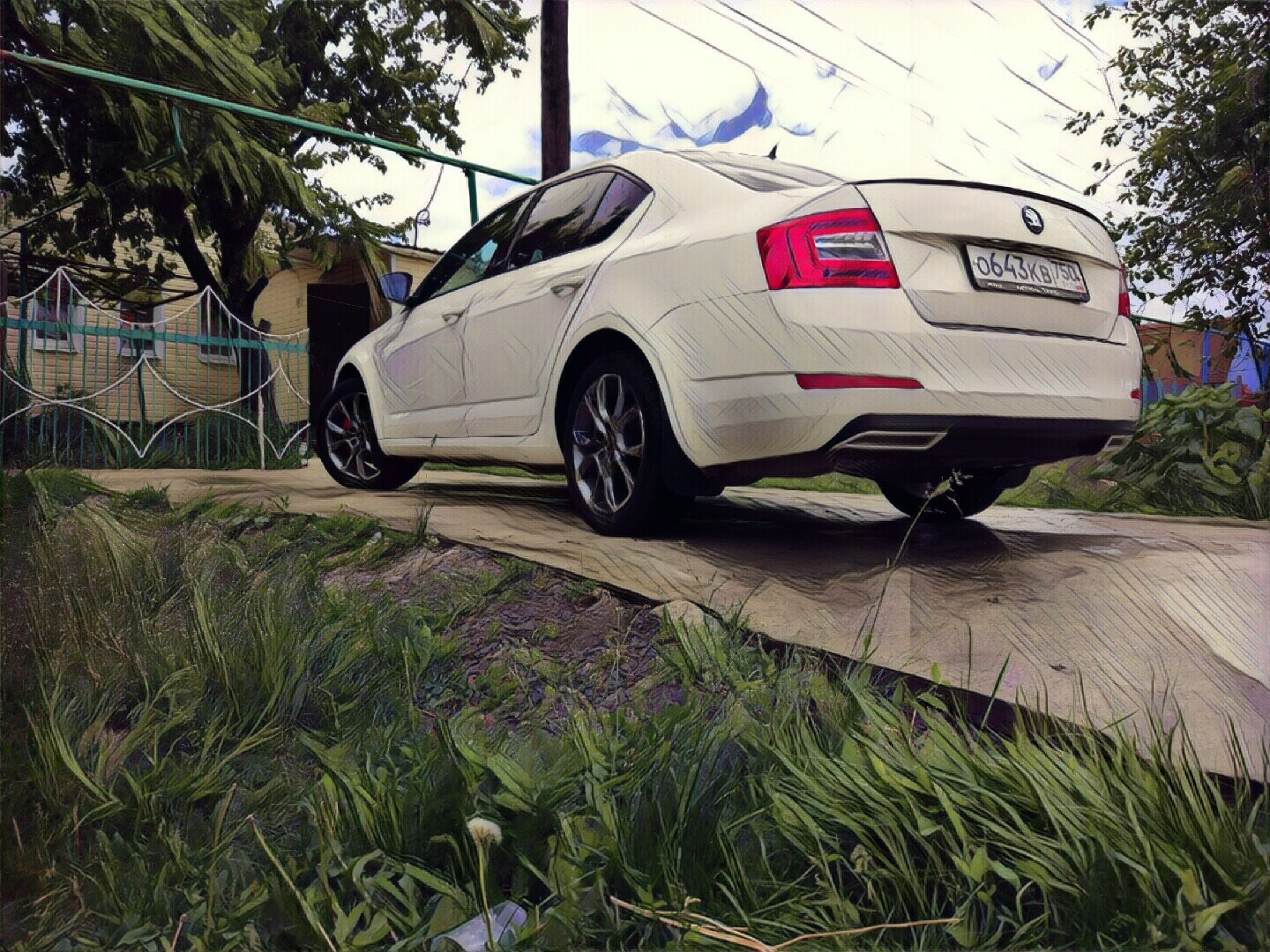

Долго смотрел, приглядывался к вставкам в бампер аля рс и имитацию выхлопа. Сам понимая что это не серьёзно и смотрится инородно, все же заказал в компании mv-тюнинг вставки и имитацию выхлопа, заодно у и упоры капота у них же заказал.
Вот что происходит в голове когда нет денег на дорогой обвес рс (все равно его поставлю, когда нибудь)? Там происходит х.рабора всякая, заставляющая тебя делать то что тебя в итоге все равно будет грызть, осознавая что ты колхозник. Ну да ладно, на время пойдёт)

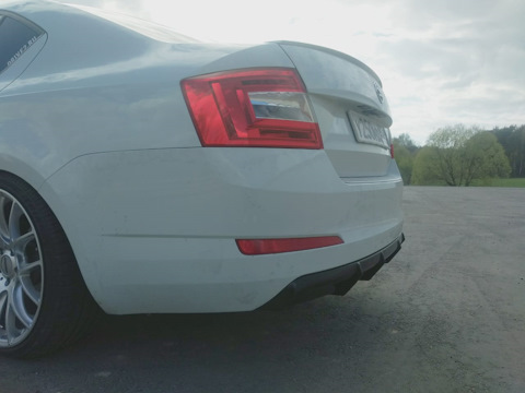

С имитацией выхлопа проблем не возникло, по 2 самореза и готово. А вот с вставками пришлось повозиться, сначала приклеил на двух сторонний скотч, но плотно клыки не садились, либо сверху либо снизу зазоры и отклеивается. Наложил 4 слоя скотча друг на друга что бы плотно залезла, все встало но когда отошёл от машины сразу увидел этот ппц, скотч виден, прям глаза режет. Сразу мысли про колхоз и выкинуть все это несерьёзное дело…
Пролежали месяц эти клыки в гараже, нарвался на пост на драйве и он меня вдохновил на ещё одну попытку.

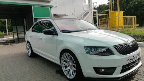

Снял окантовку туманки, приложил клык-вставку аля рс, просверлил сверху 2 дырочки в окантовке и 2 дырочки в клыке, после стянул их между собой проволокой, переворачивает и та же процедура на обратной стороне. Да, колхоз, но за то не видно и держится отлично.
И кстати если клеить к самому бамперу сверху и с низу как я сделал изначально со скотчем, то окантовку птф уже не снять не отдирая клыки, собственно до ламп птф не добраться.
Упоры встали как родные, в комплекте болты, Упоры, инструкция где все четко и понятно описано.
Извиняюсь что без подробных фото работы, в тот момент и не думал что когда то начну вести свой бж) (если вдруг кто заинтересовался, пишите, сделаю подробные фото работ)
