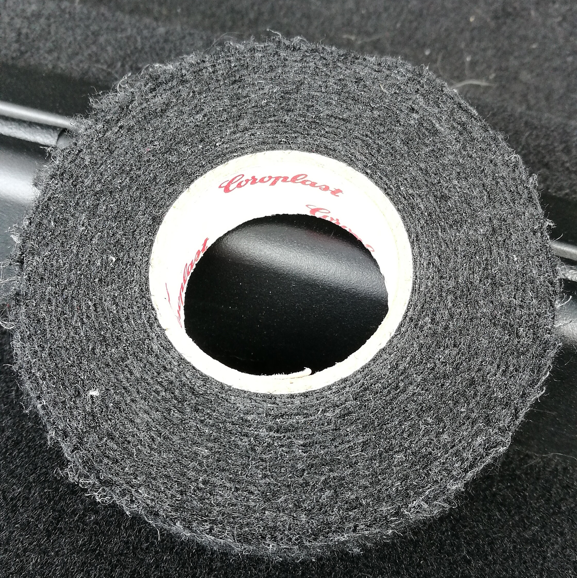

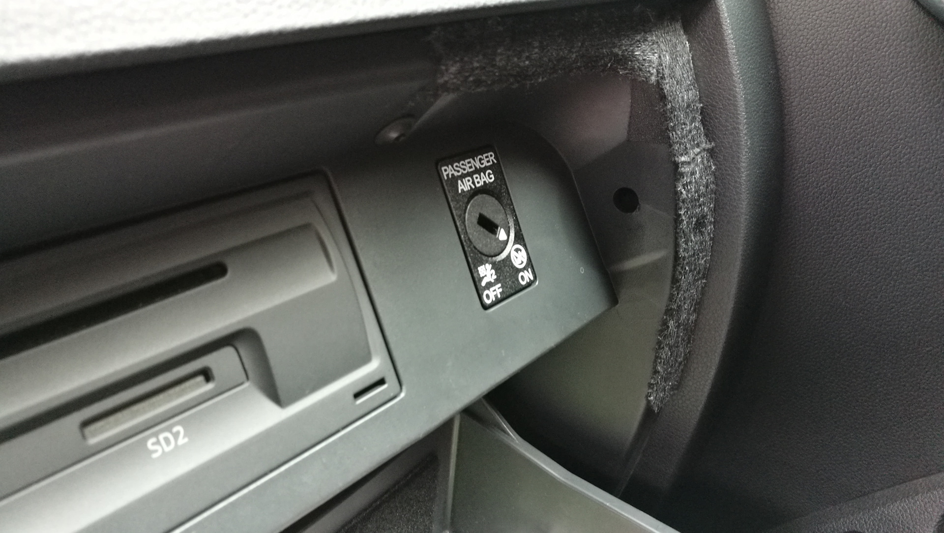

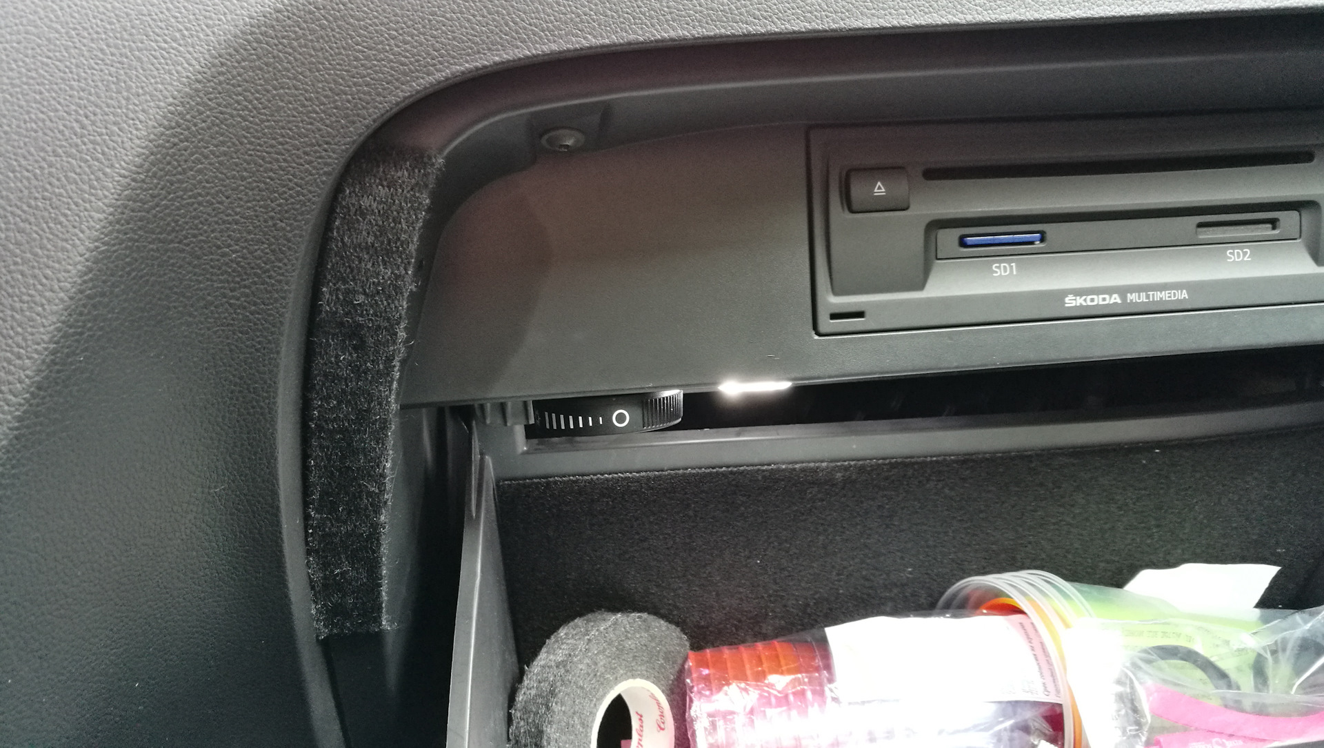

Но вернемся к Октавии — изначально больше всего выносил мозг дребезг бардачка. Поэтому им занялся сразу после покупки машины. Хотел взять ваговскую изоленту, но потом нашел отличный аналог — акустическую изоленту Coroplast, стоит всего 2$.
Проблема бардачка в дребезжании замка, шум идет от защелок. Проклеил верхние правый и левый углы бардачка, он начал закрываться туго и плотно, тем самым защелки уже под напряжением и не гремят.
Покатался, послушал. Подклеил еще, пока дребезг не ушел полностью.

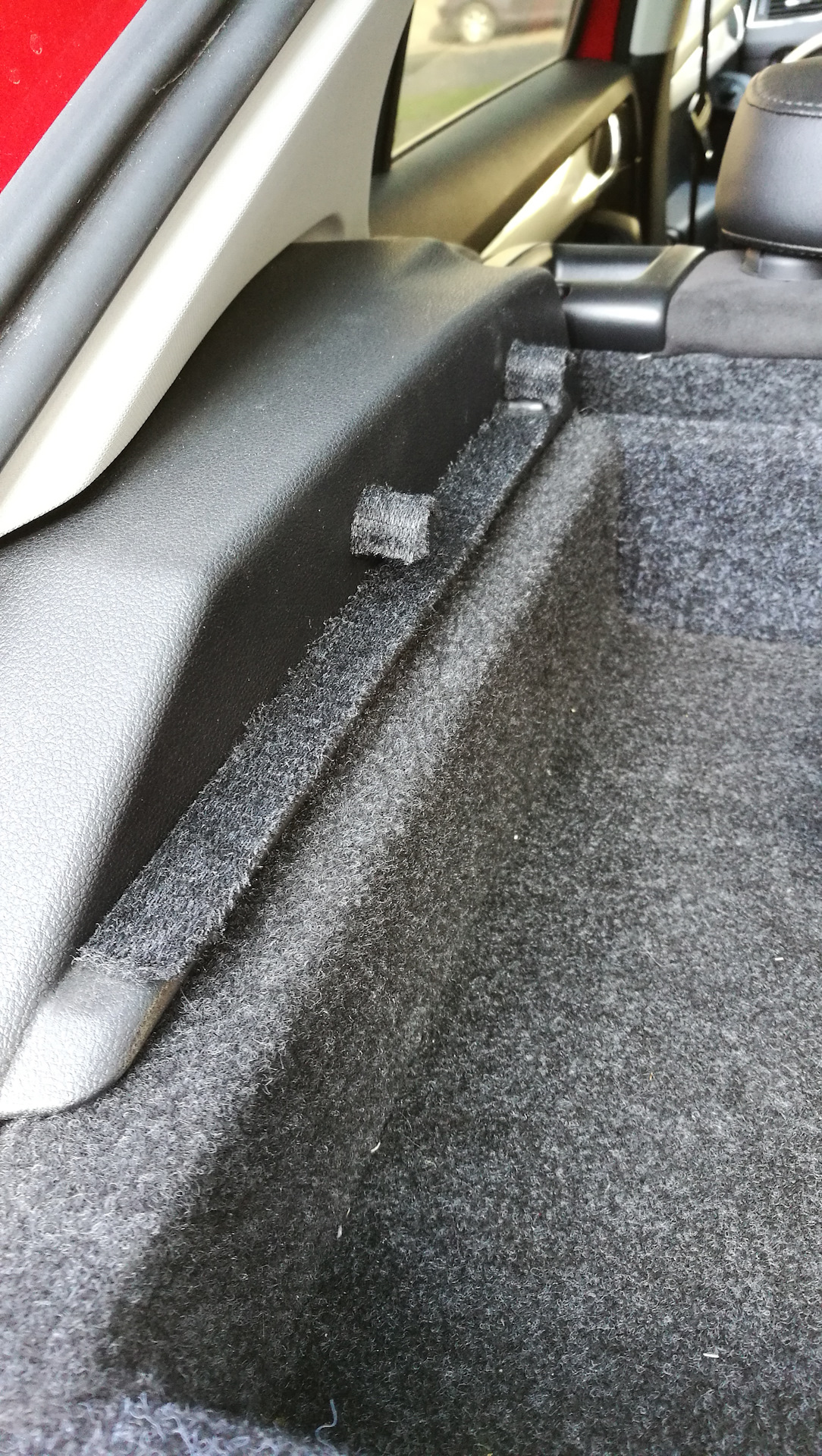

Дальше переключился на шум сзади. Что-то там гремело при езде на низкой скорости по плохой дороге, сначала даже подумал, что задние амортизаторы гремят)) Но когда однажды сзади проехалась моя вторая половина, она помогла определить источник — гремит задняя полка, как я и думал!
Взял изоленту и проклеил места возможных контактов.

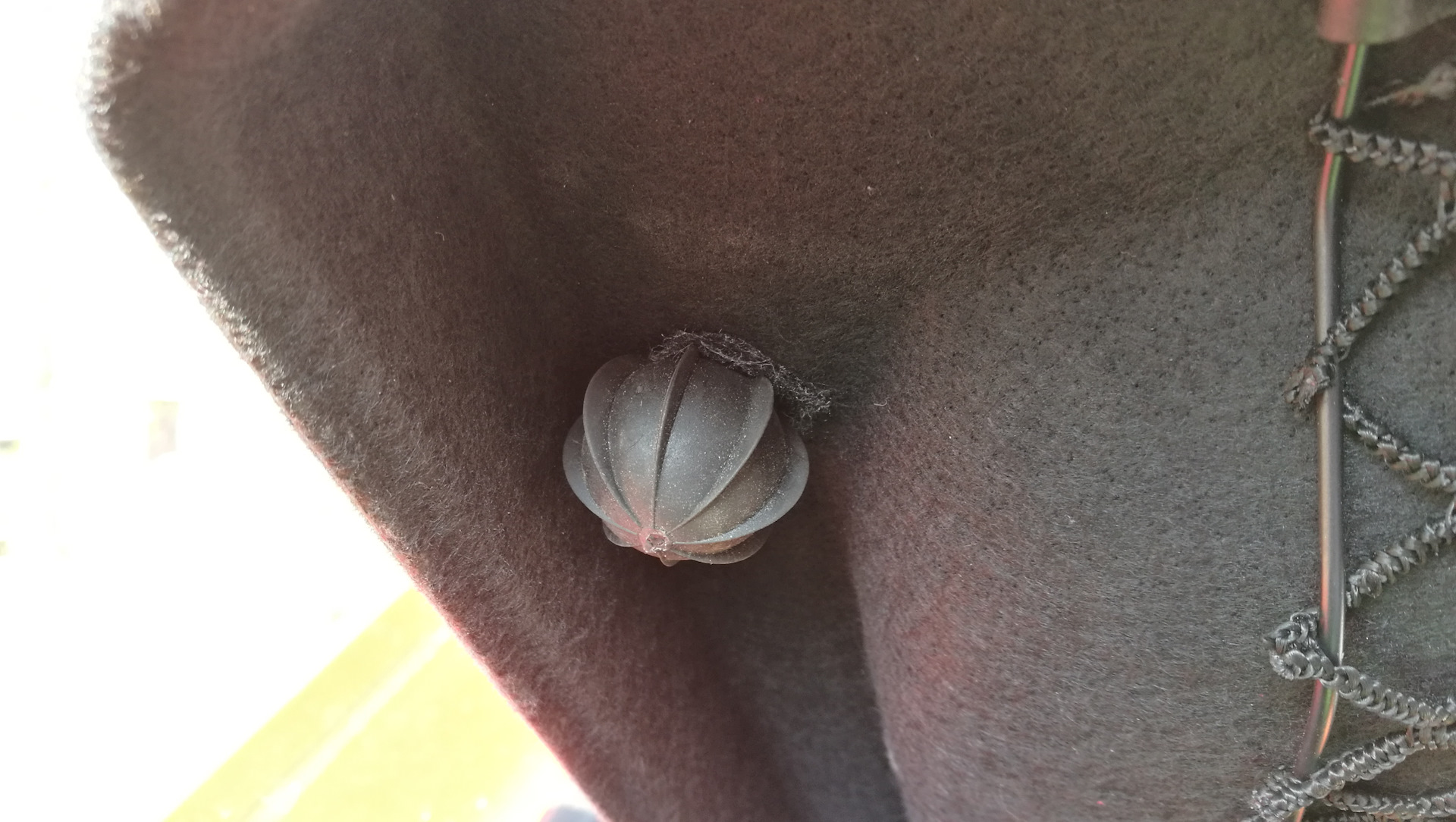

Осмотрел резиновые подвесы-ограничители, тоже издавали грохот при контакте с полкой
Проклеил и их, подложил изоленты
Ну всё, уже греметь нечему вроде. А все равно звук остался! Сам материал полки напоминает фанеру, поэтому при езде по плохим дорогам исходят такие звуки.
Короче временно решил вопрос тем, что положил на нее автопылесос в чехле на липучках. Полка прижалась и не гремит, за счет липучек крепко сидит там даже при активной езде. Обзору не мешает. Катаюсь так уже месяц. Если у кого есть идеи, как победить грохот полки — пишите.

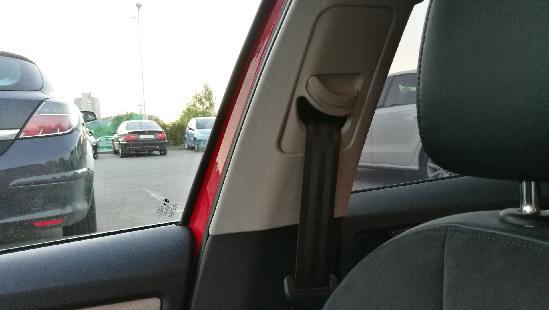

Также на малых скоростях присутствует фирменный сверчок правого ремня, если он не пристегнут.
Но это меня особо не заботит, т.к. спереди я и пассажир всегда пристегнуты. Если же еду один, то всегда с музыкой, Canton решает)

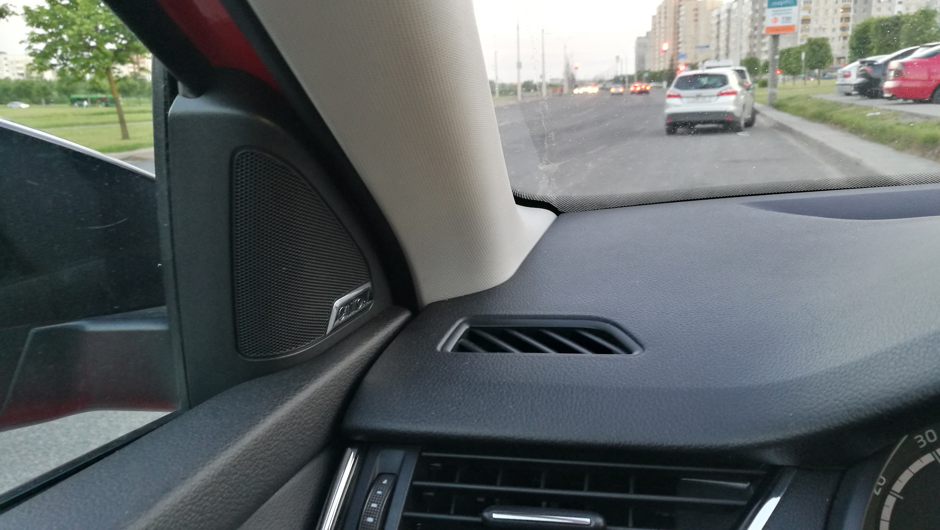

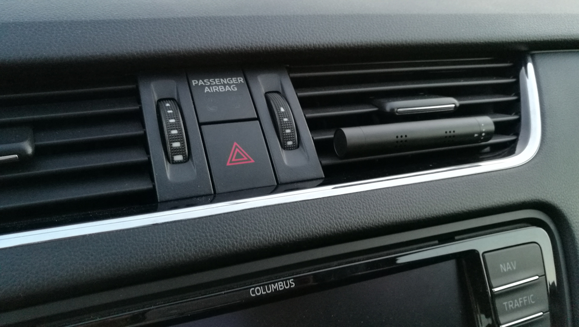

Кстати, если жарко и работает кондиционер, то на плохой дороге порой слышны щелчки откуда-то из центрального воздуховода…Видать сказывается разница температур.
Такое не только у меня. Но сверчок редкий, без кондиционера вроде не наблюдается, поэтому забил.
Также может что-то позвенеть в углу в районе левой стойки
Но опять же, слышу нечасто, а что это именно, так и не разобрал.

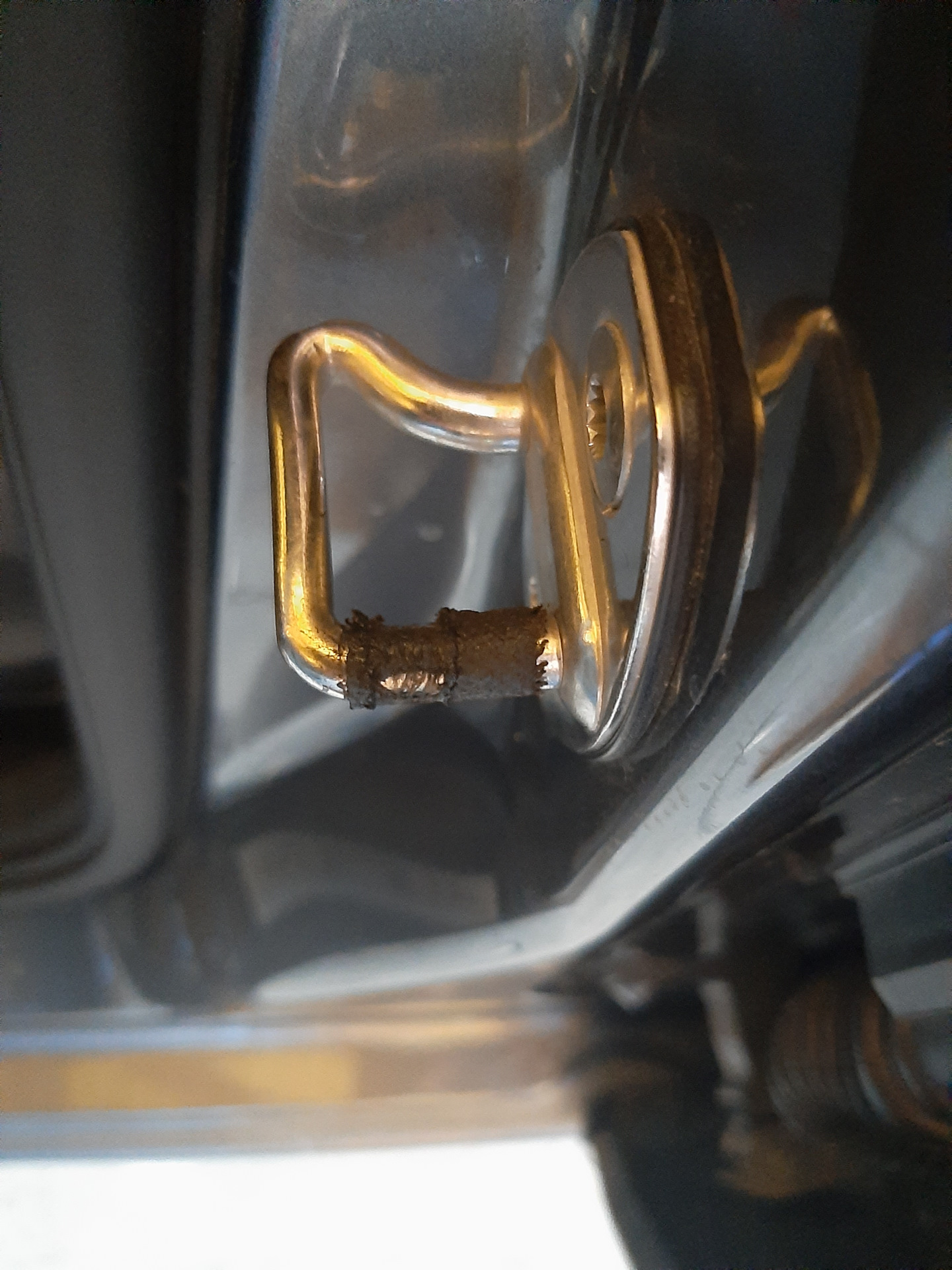

Снял глянцевые черные накладки на двери, проклеил их текстильной изолентой, вытащил полностью резинку придерживающую стекло водителя, промазала ее силиконои, намотал изоленту на крючки захлопывания дверей. Еще купил резиновые демпферы и установил их. Пропало. Но из за чего не понять)

Слушай, в самом перчаточном ящике есть фиксатор, который вставляется одной частью в этот самый ящик. Обмотай его. И места крепления крюками нижними тоже обмотай. Мне помогло.
Бардачок победил) но лишним не будет, проверю)
Спасибо! Уверен, оно самое!
У левой стойки скорее всего зажим для пропусков и прочей фигни позвякивает. У центрального воздуховда возможно "хром" потрескивает. У меня в БЖ есть запись на счет последнего.
Зажим со стойки убрал давно, посчитал ненужным его. Насчет хрома запись в блоге?
Ну да он не очень то и нужен. В БЖ Октавии www.drive2.ru/l/450817085770040561/
Приветствую, а номерок данной изоленты можно?
Coroplast 8440x вроде оно.

Это защелка замка брякает по скобе на стойке. Кусочек тряпичной черной изоленты решает.
Замка чего?
Замка двери
Спс, посмотрю
Фотку сделаю, скину
Ок, спс, жду)

Один оборот тряпичной изолентой. Старайся сделать нахлест 1-2 мм. Как износится меняй, хватает примерно на полгода — год. Как юзать будешь.

Я уже намотал, бряк пропал. Это болезнь вага, даже ауди брякает. Мне к стати знакомый подсказал у него ауди.

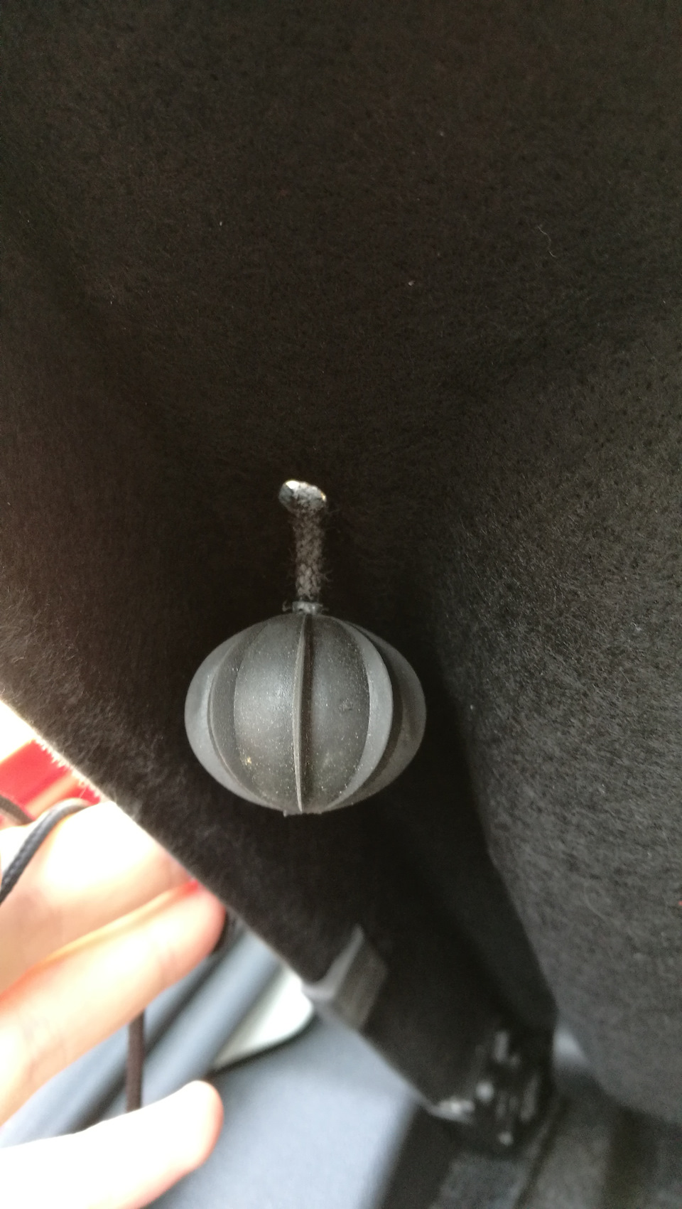

Сзади меня бесила пятая дверь. Не совсем плотно закрывалась. Опустил замок вниз — и тишина. Резинки ещё силиконом обработал + на самих ремнях пластик фиксатора бьётся о круглую пластиковую хрена. Проклеено антискрипом и ок. Внутри сидений трется ткань о пластик и металлическую трубку слева — обмотал маделином. Не скрипит.
Про сиденья поподробнее пожалуйста)
Сиденье о лючок, куда вставляется ремень безопасности
Понял, спасибо
Бардачок зря весь замотали. Достаточно кусочек приклеить на шарнир доводчика, со стороны касания к стенке бардачка. В общем, гремит именно доводчик в свободном состоянии.
Усики в смысле? Которые цепляются и входят в пазы
Не, там телескопическая хреновина, которая позволяет бардачку плавно открываться, а не падать на колени. Нужно снять бардачок и достать весь доводчик. И на ту часть, что трется о бардачок (рядом с прорезью в бардачке) наклеить мохнатую изоленту. Таким образом, весь механизм доводчика будет надежно зафиксирован и не будет дребезжать.
Надо будет попробовать.
