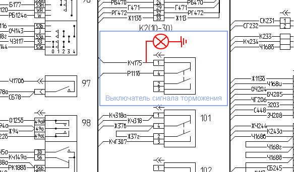

Как-то обнаружил, что на машине не горят все стоп-сигналы.
Проверил предохранитель, он в норме. Лезу смотреть в район педали тормоза, а там два концевика. Один, с четырьмя проводами; второй, с двумя. Если верить электрической схеме, то мне нужен тот, который с двумя.
Я его вскрыл, почистил внутри контакты и поставил обратно. Всё заработало.

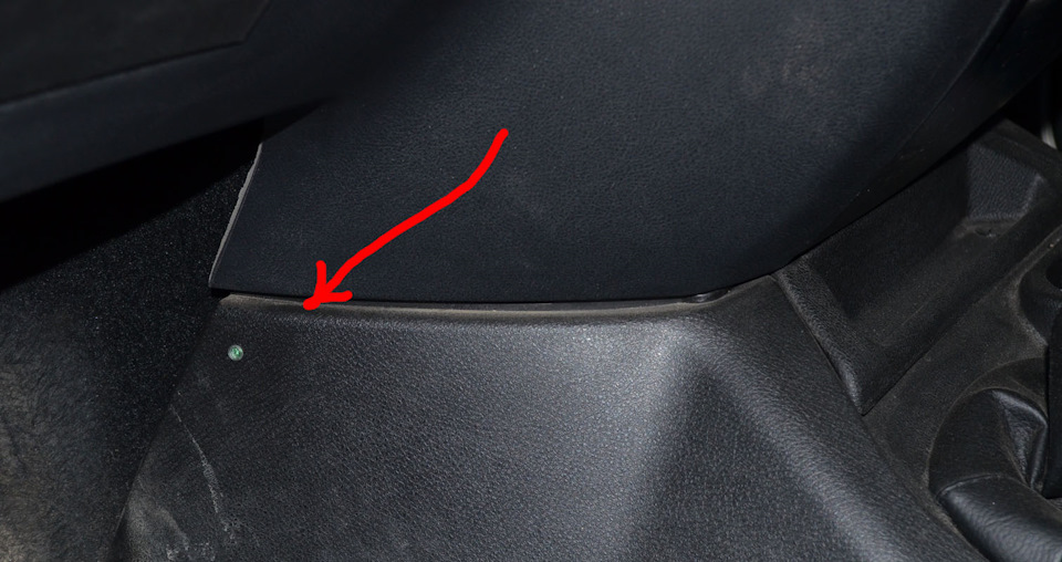

Но мне не давал покоя вопрос, как мне контролировать в будущем – горят стоп-сигналы или нет. И я решил разместить в салоне световой индикатор, который будет загораться при нажатии на педаль тормоза. Или не загораться, если этот концевик опять «заглючит».
Запитал я световой индикатор параллельно проводу, идущему на лампочки стоп-сигналов. Сам индикатор разместил в районе правой ноги водителя:
Это маленький светодиод зелёного цвета. Не бросается в глаза и не отвлекает во время езды.
