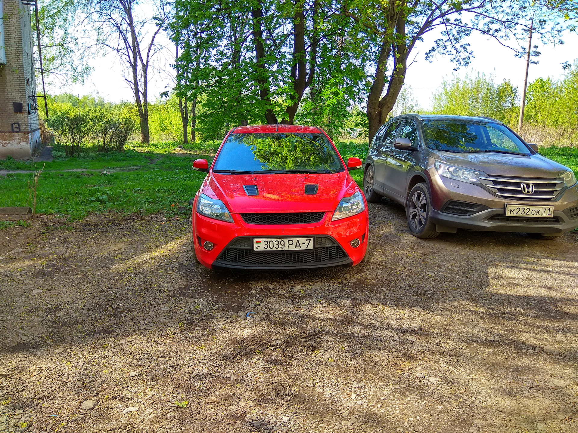

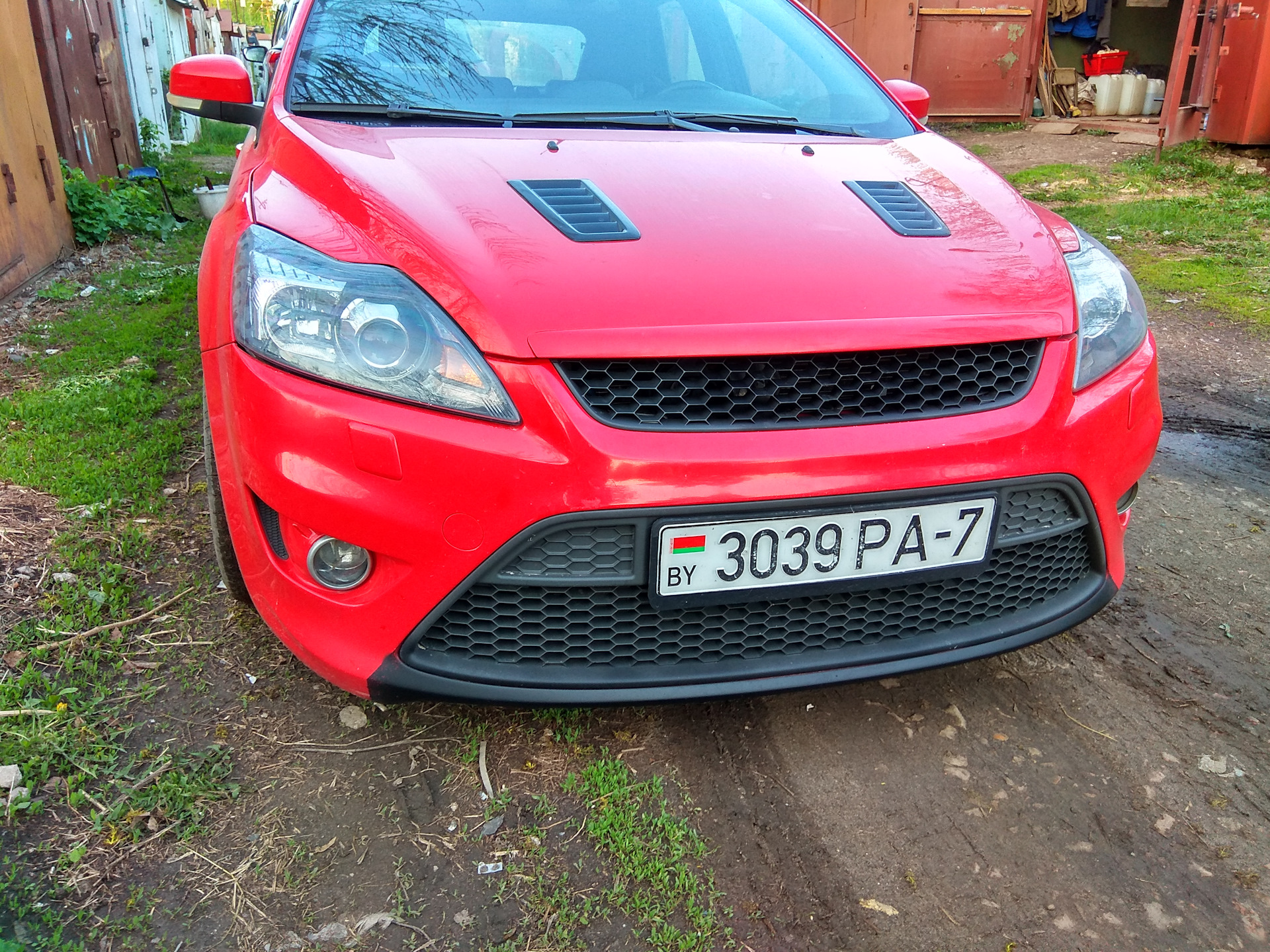

Учитывая, что у меня с зимы стоит замок капота от фф3, я решился таки сделать решетку без значка.
Проделать такое с прошлым фокусом меня уговаривал Sashkozavr, однако я был непреклонен — мне нравился значок.
Но в случае с ST желание появилось само по себе :)
В отпуске решил не откладывать в долгий ящик, и заказал еще одну решетку от ST.

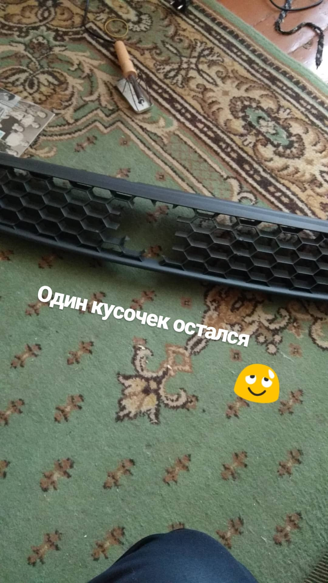

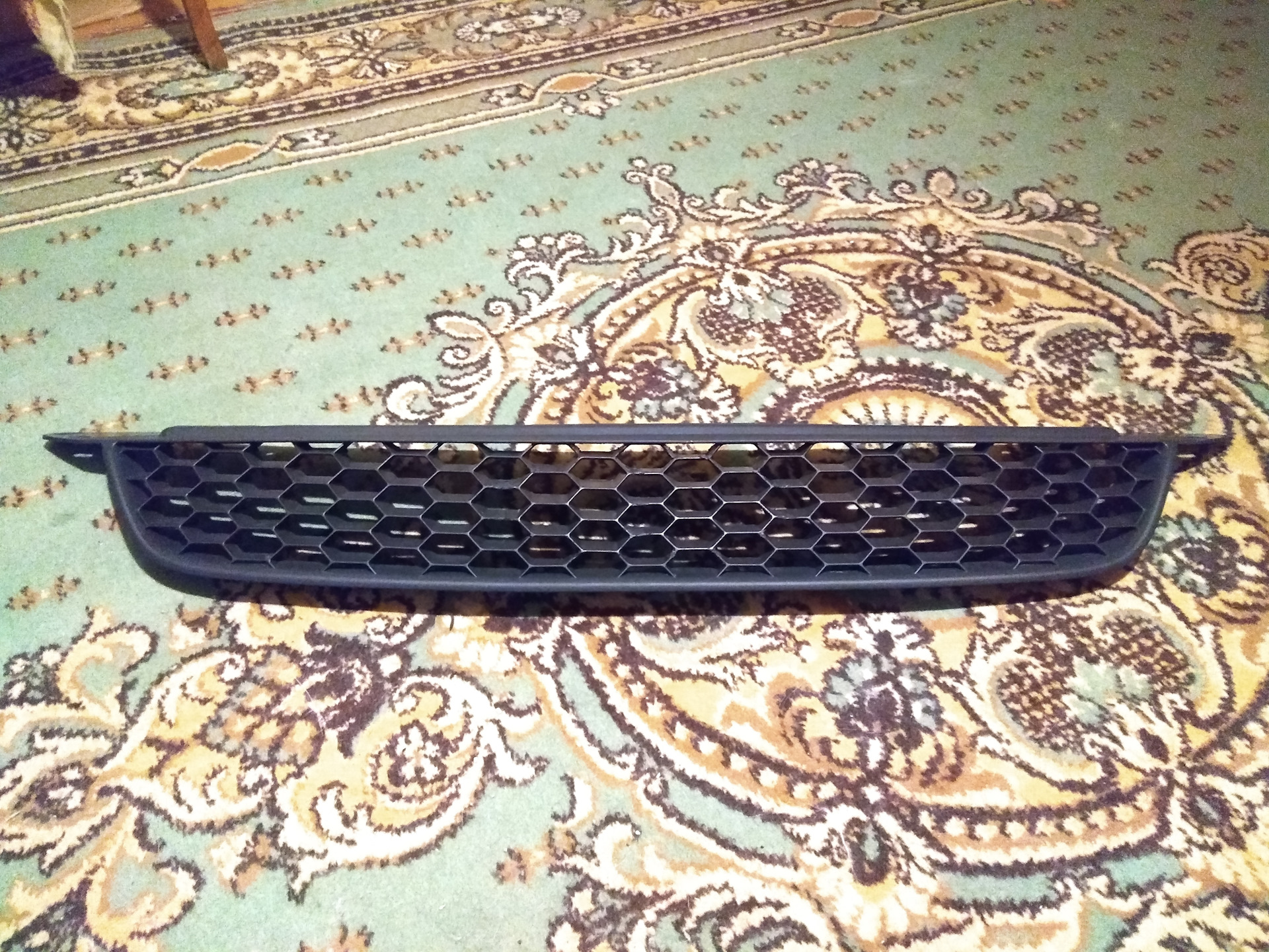

После получения немного колебался какую резать, новую или старую? В итоге вырезал значок из новой, а старая пошла как донор. Сам значок ушел к товарищу на C-Max.

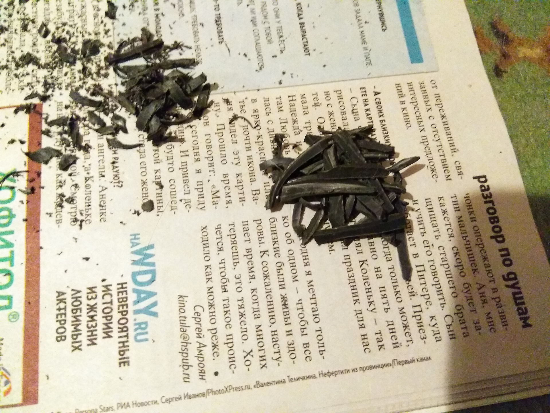

По процессу все просто — подгоняем вырезанный кусочек и потом впаиваем его паяльником.
Кто-то делает из одного куска, но я решил делать из двух, т.к. пусть и плохо видно, но направленность у сот есть.
Поначалу подгонял куски швейцарским ножом, но к второму куску замучался и взял портновские ножницы.
Кстати, отрезанные при подгоне полоски пластика не выкидывал — они пригодились потом при впайке.
В идеале лучше спаивать с небольшим бугорком. Потом он стачивается напильником и получается отлично. Я сделал без бугорков, и вышло не идеально. Издалека не видно, но вблизи конечно не фонтан. Позже буду переделывать со шпаклей. Заодно решетки покрасятся в насыщенный черный.

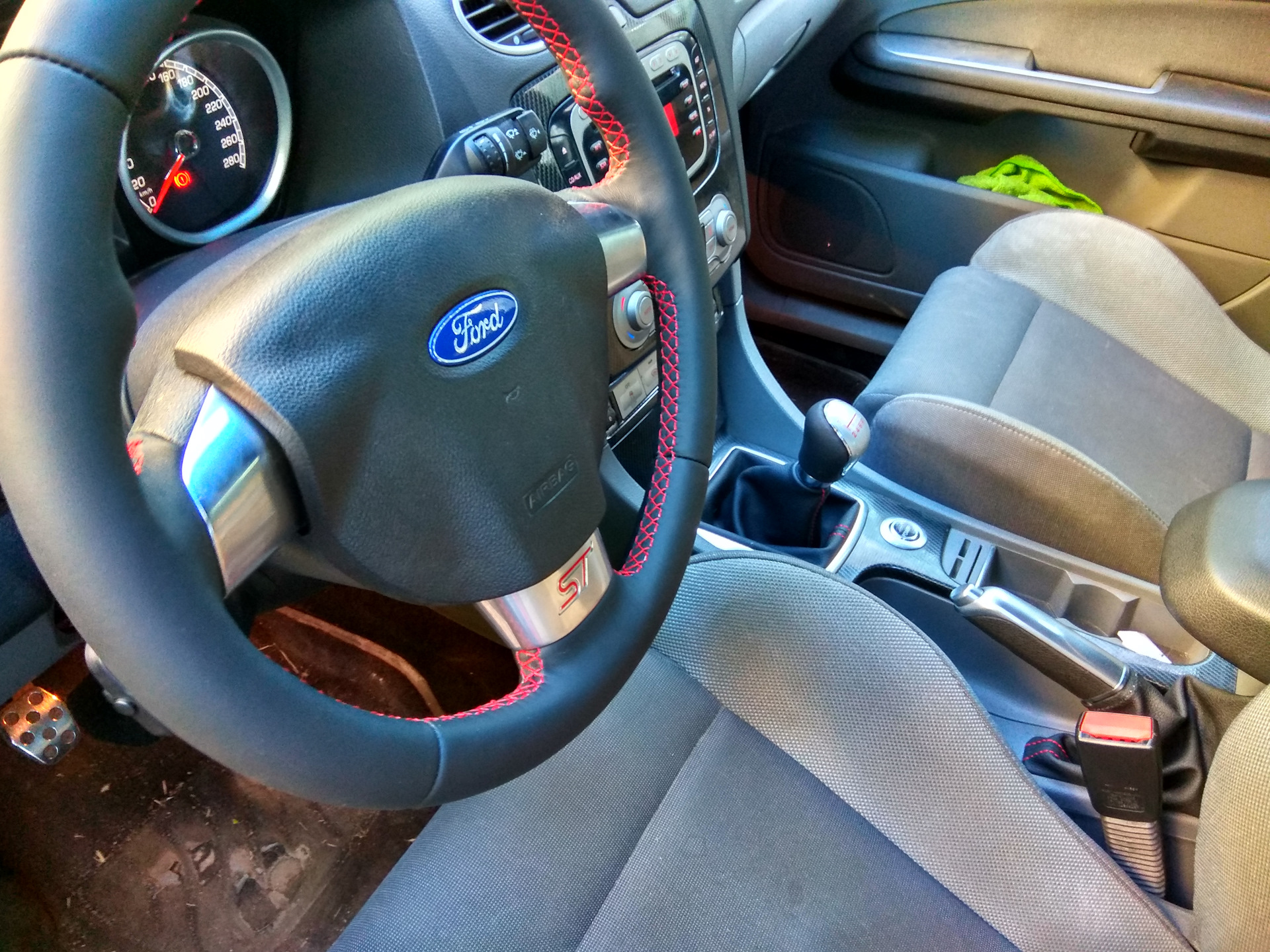

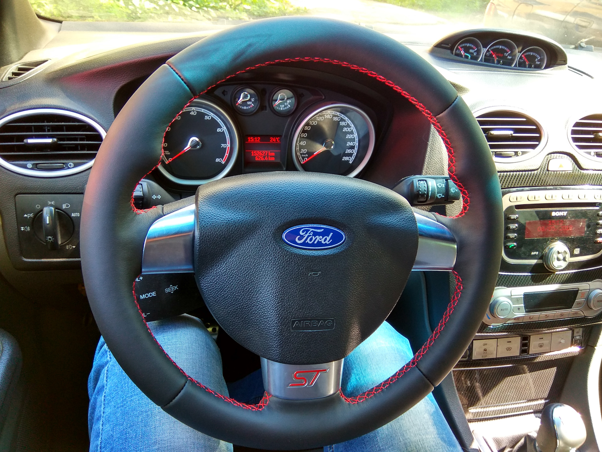

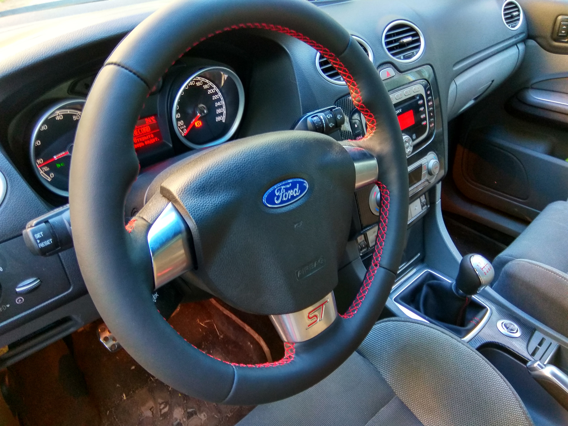

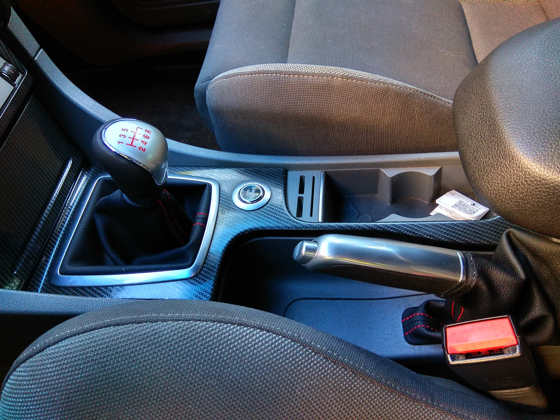

Одновременно с этим я занялся тем, что давно напрягало меня — отдал в перешивку руль, чехлы кпп и ручника, и ручку кпп. Руль немного потерял вид, а ручка кпп так откровенно протерлась ((
Обратился я к человеку в Туле. Результат неплох, но есть нюансы. Во первых сроки оказались весьма растянутыми — озвучено было 3-4 дня, но не было сказано, что это после того как подойдет моя очередь. А очередь моя подошла в первых числах мая. А отдал я все 20 апреля. Готовый заказ я забрал 7 мая.
Во вторых, подложку руля не удалось сохранить, а материала для восстановления у человека не было. В итоге мягкий руль ST стал таким же как и овощной, или чуть мягче…
Единственное, что компенсирует весь этот негатив — новый внешний вид :)
Просто посмотрите сами
Трогать новый руль — божественно.

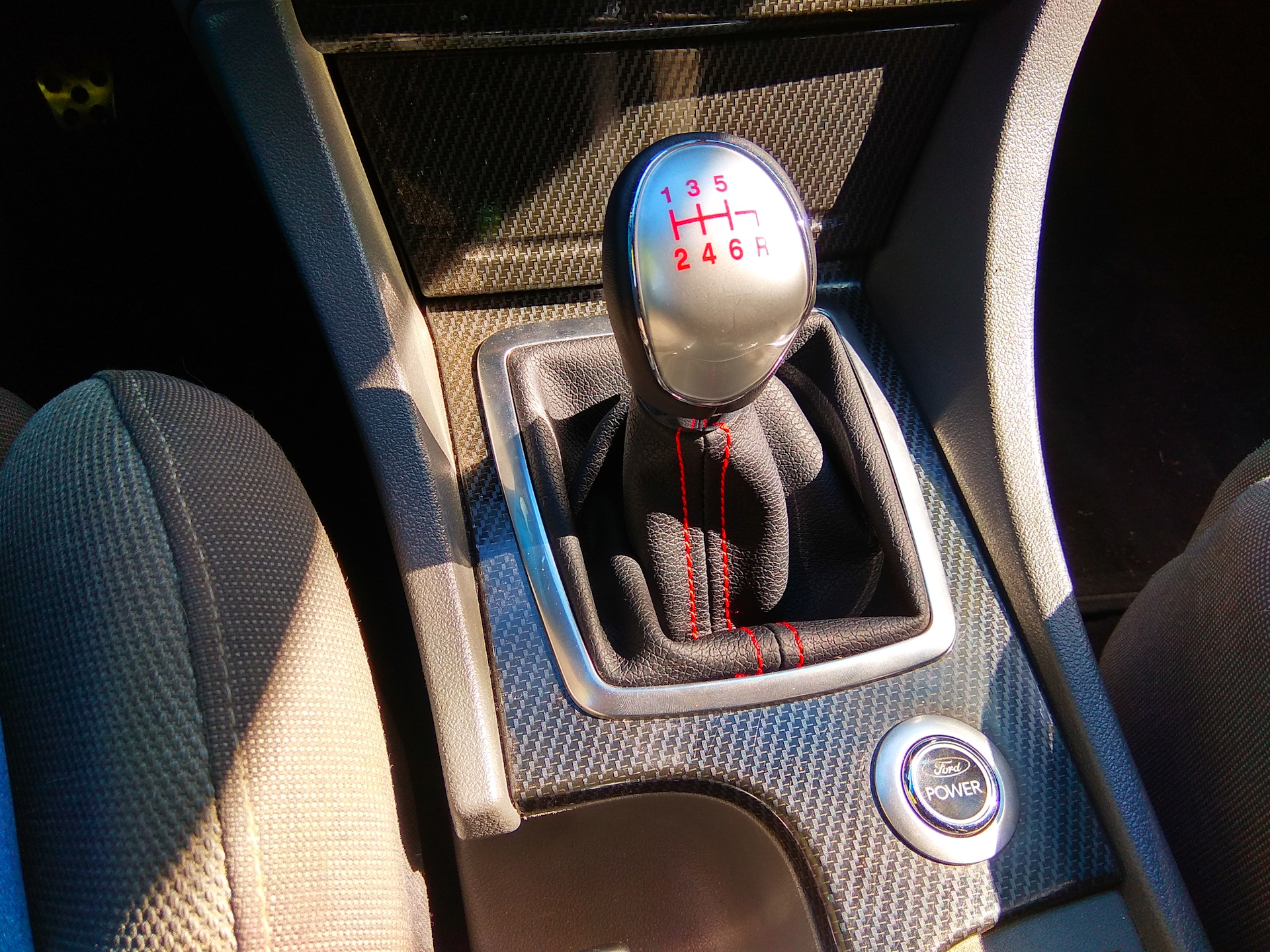

Ручка кпп стала чуть толще, что тоже очень понравилось :)
Ну, и там тоже красная строчка на чехле
Попутно устранил давнее недоразумение. В моем ST стояла ручка ручника от овоща. Прошлый владелец не дал мне внятного ответа как так вышло. В принципе меня этот момент не напрягал, но в этом году я осознал, что даже у владельцев овощей есть эта ручка, а у меня, где она должна быть по закону, ее нет!
Короче
Заказано, получено, установлено.
Теперь по плану остается сделать химчистку, чтобы вернуть сиденьям их прежний вид. Но перед этим надо сделать еще пару дел, о чем напишу позже :)

решетка шикарная получилась!

А жабры вырезаны или просто наклеяны?
Вырезаны. Работают как и должны :)
Класс
Maverick-NE
Где покупал?
Реплика от MV-Tuning. Они приезжают цельными, прорези надо делать самому. Сейчас можно выгодно взять оригинальные с ebay. Там вырезать уже не надо.
