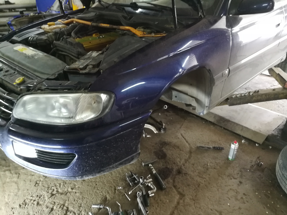

Во первых, снял бампер, что бы нормально его закрепить (направляшки пострадали в неравном бою с сугробами, бордюрами, другими авто) но я их вылечил.

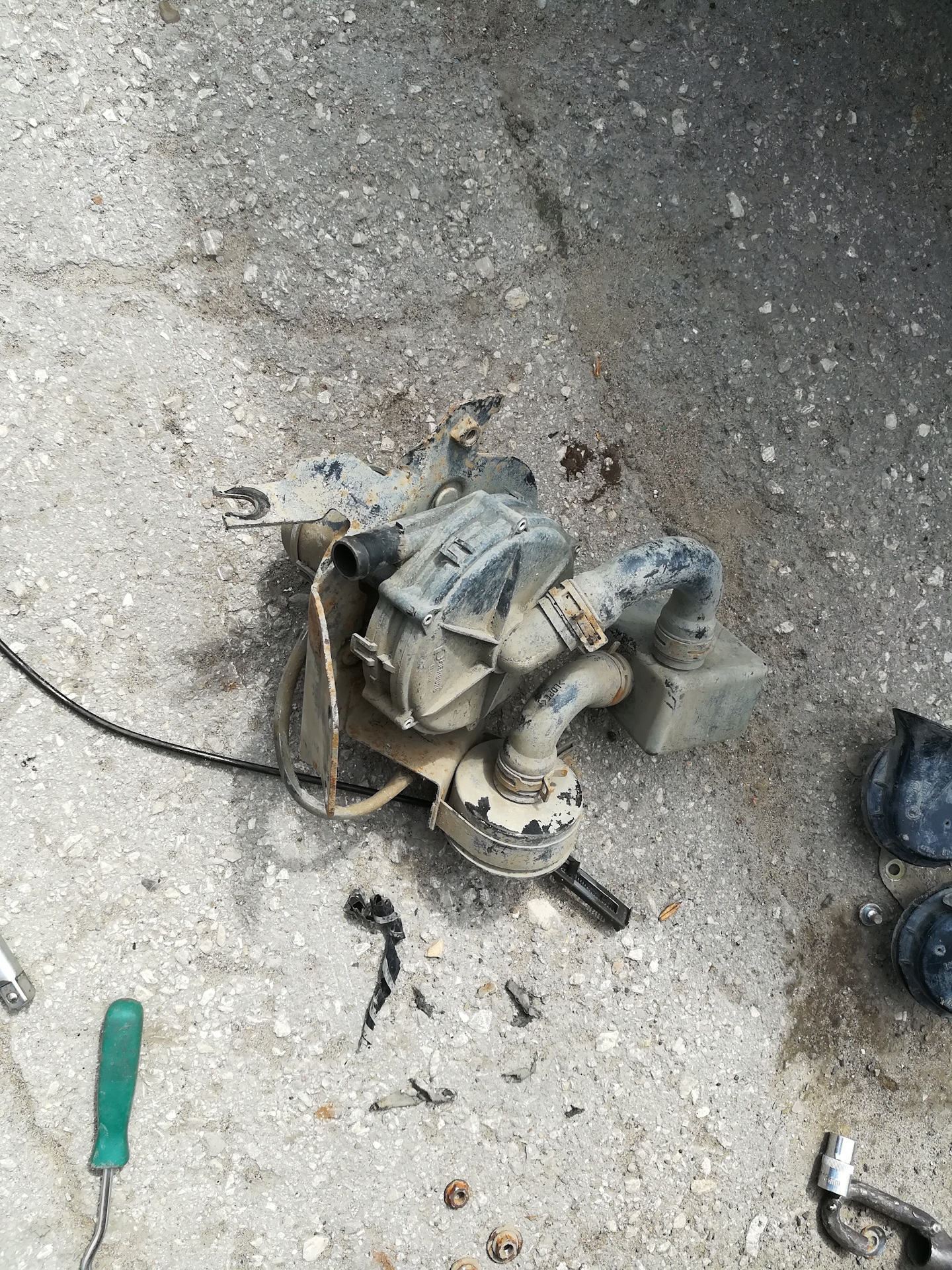

Так же удалил эту лабуду, которая была отключена уже при покупке авто, и заменил один умерший сигнал.

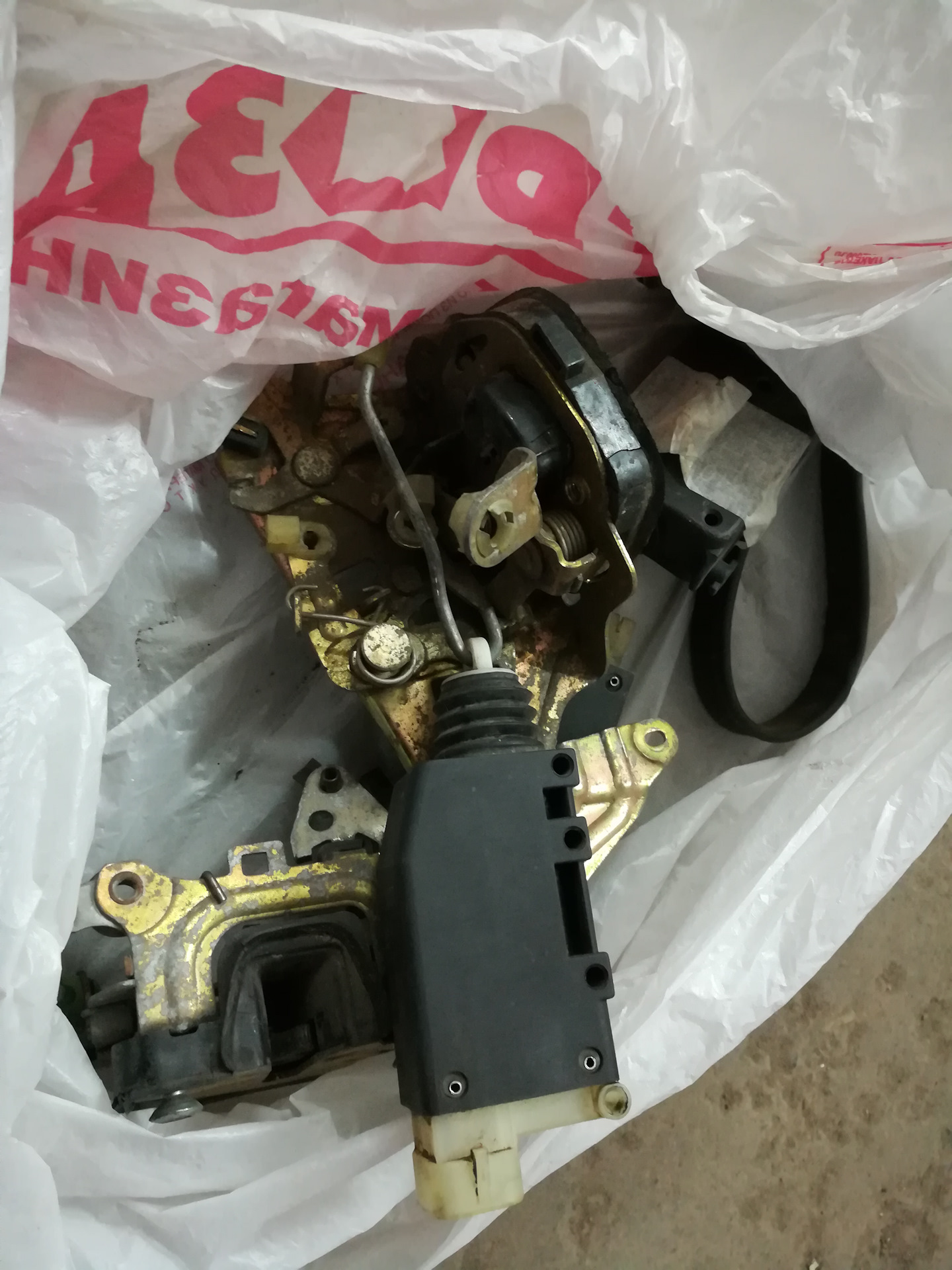

Так же поменял задний замок, который клевал мне мозг…грешил сначала на проводку (которую я уже лечил).
Передний водительский тоже подкинул сюрприз вклинил, дверь просто захлопнулась и не открывалась…пришлось отодвигать карту сверху, и перевоплощаться в йога…дабы просунуть руку и открыть дверь.По итогу замок уже устал, естественный износ, но я дал ему вторую жизнь, посмотрим сколько проходит.

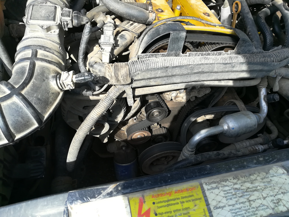

Так же скоропостижно умер ДПРВ, был поставлен б.у оригинал из старых запасов.

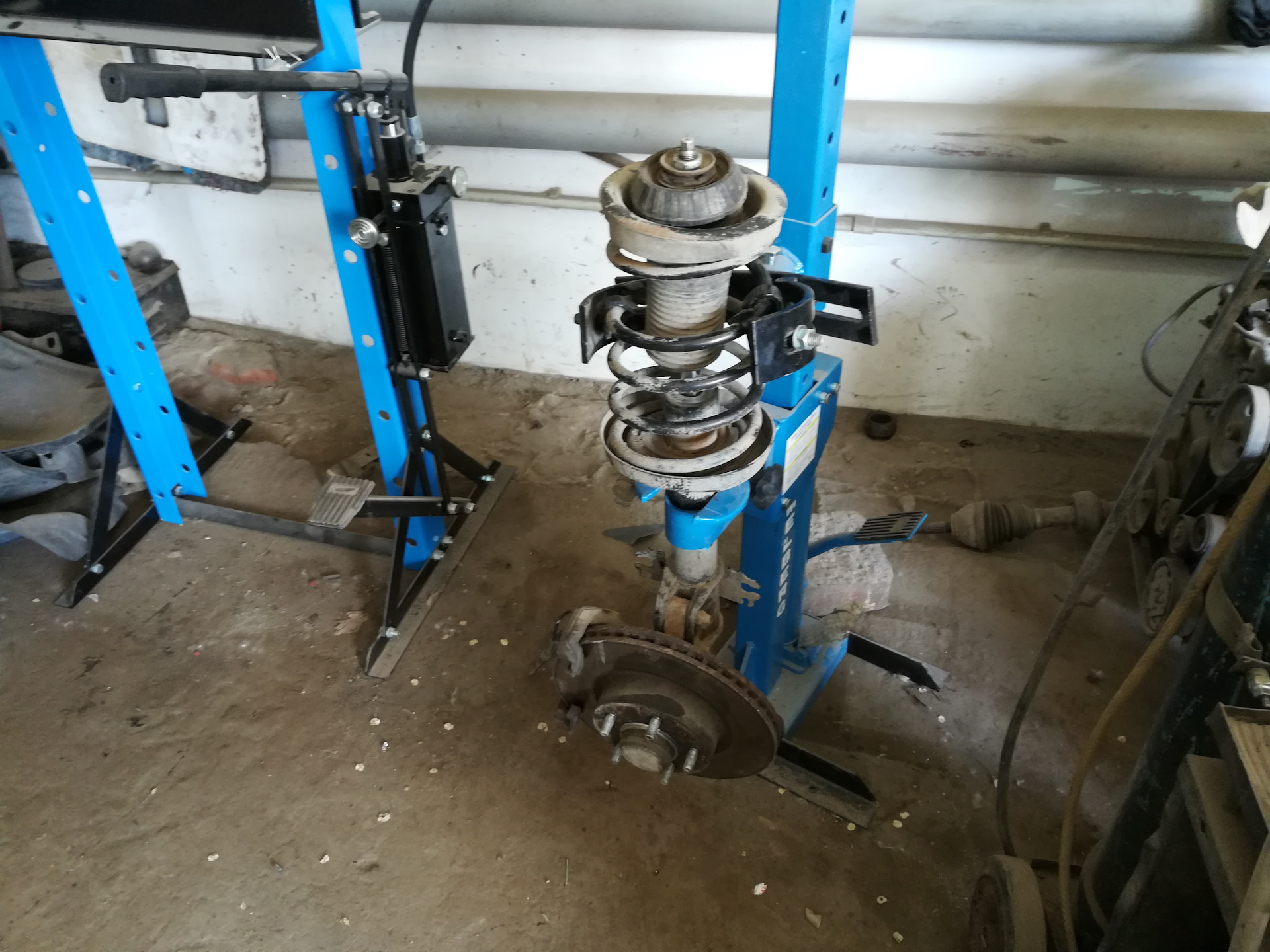

Ну и напоследок помер опорный подшипник (ставил INA прошел 45,000км).
