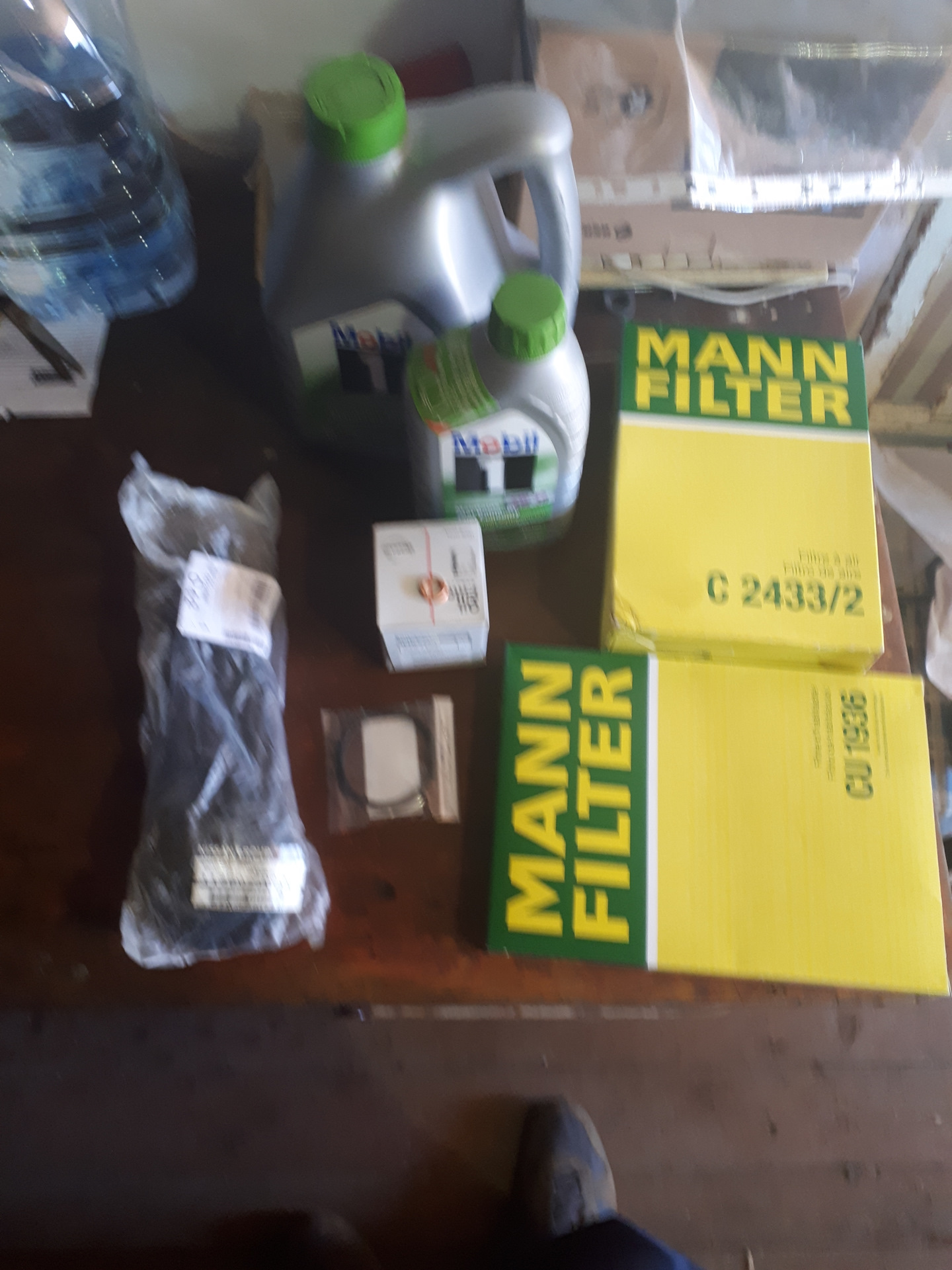

Запчасти на фото: C24332
Вот и пришла очередная замена масла. Заодно заменил нижнюю подушку двигателя. На этот раз поставил оригинал. Мегановская как-то недолго живет.
Да, еще поменял прокладку теплообменника под масляным фильтром. В наших каталогах она, почему-то, продается только с теплообменником. Но на просторах инета нашел ее номерок отдельно 21304-JA11A. В остальном машинка ездит и радует
