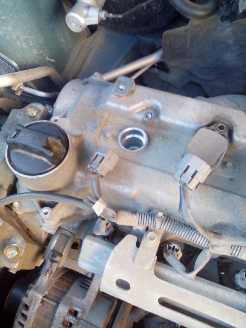

По замене свечей написано очень много и достаточно видеообзоров, но для меня замена каждого элемента на моем Nissan Cube Z12JAPAN это спокойствие "моей души", особенно если не знаешь, когда что менялось*****
Итак, пробег 105030, можно просто проверить состояние свечей и электродов, но СКОЛЬКО НАДО СНЯТЬ И ОТКРУТИТЬ? хотя бы по сравнению с последним авто(шевроле круз):
— Снимаем гофру
— Откручиваем дроссельную заслонку
— Отсоединяем клемму аккума
— Отстегиваем патрубок воздухозаборника
— Снимаем бачок омывателя(хотя можно подлесть)
— Откручиваем узел(кожух) выпускного коллектора
— Отсоединяем датчики и шланг подачи антифриза
Фу, вроде ничего не упустил.Лучше менять и ближайшие 40тыс не заглядывать(надеюсь)
20-30 мин занимает у miXasja83. В очередной раз хочется выразить ЕМУ благодарность, моему путеводителю по праворульному авто
1.Свечной ключ 14мм с резиновым уплотнителем, для удобства доставания свечей
2.Плоскогубцы(пинцет)
3. Трещетки с удлинителями
4.Головки 8*, 10*.
Собираем, подключаем, присоединяем, настраиваем время, которое сбилось и радиостанции и в ПУТЬ
