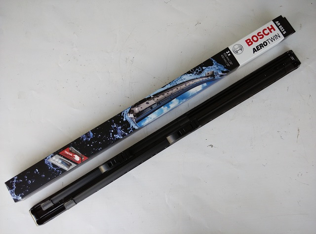

Поменял дворники, выбор пал на Bosch AeroTwin AR653S.
Артикул: 3 397 118 911
Сокр. артикул: 3397118911
Тип дворника: Бескаркасный
Водительский дворник: 65 см
Пассажирский дворник: 40 см
Страна производства: Бельгия.
Цена 1650₽

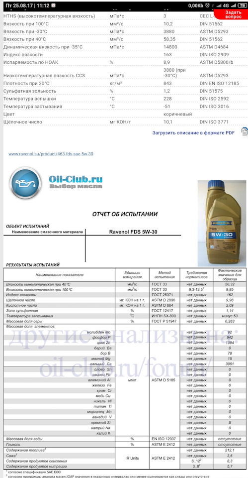

в беларуси fds почему-то не продается. вместо его fo нормально будет лить?)
Ну FO это уже кряк imho или по крайней мере его там большая часть. См температуру потери текучести, noack(испаряемость)
У FO -36° у FDS -51°
У FO 10.4% у FDS 8.9%
Рассмотри как вариант sfe 5w20
-63° и 8.3%
Или ecs 0w20
-63° и 7.4%
Если принципиально 5w30 то fo как вариант можно конечно) на 250-280 моточасов.
Andryha4554
А именно это FDS 5/30 как?
Именно FDS самое "сильное" в линейке равенол в вязкости 5w30
А как же DXG? Вроде лучше по параметрам, или я ошибаюсь?
А смотря какая партия попадётся, не так давно рецептура была полностью гидрокрекинг, а не так давно новая рецептура на ПАО, но тем не менее допуски скромные стандарт для Азии так сказать — Api SN ILSAC GF-5.
FDS 5W-30 это лучшее, что есть на рынке в классе вязкости 5W-30 с допусками ACEA А1/В1 A5/B5 и с официальным допуском FORD WSS-M2C913-D.
Из двух я выбрал бы однозначно FDS.
