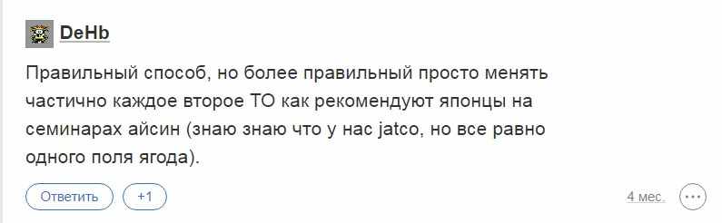

По поводу замены масла в коробке: почему повтор через 5000 км? Были частичные замены или чем-то другим руководствовались?
Пользую только частичную замену!
т.к. машина "свежекупленная", ещё разок поменяю к концу лета :)
В дальнейшем меняю жижу в коробке с переодичностью — через раз от замены масла, т.е. если масло менять каждые 10 тысяч, то жидкость АКПП — каждые 20.
Это мой личный регламент :)))
У меня примерно такой же регламент получается) Пока что сделала первую частичную замену полгода назад (проехала 1600км). В середине лета буду делать вторую частичную, а после уже раз в 2 года частично менять.
Прислушалась к этому комментарию Дениса у меня в БЖ:
Правильный регламент!
