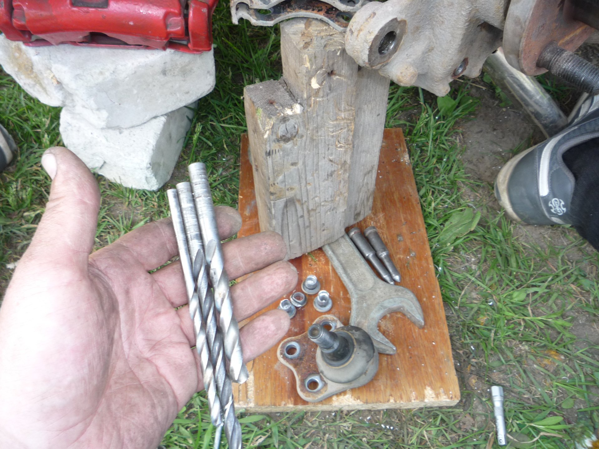

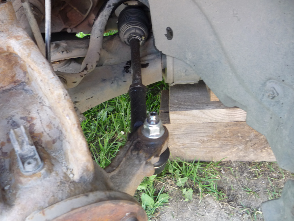

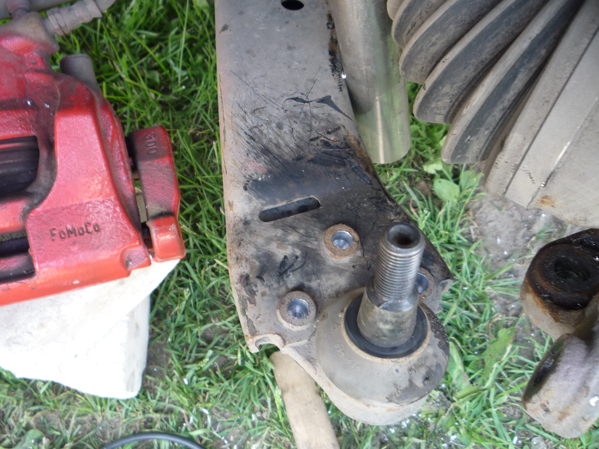

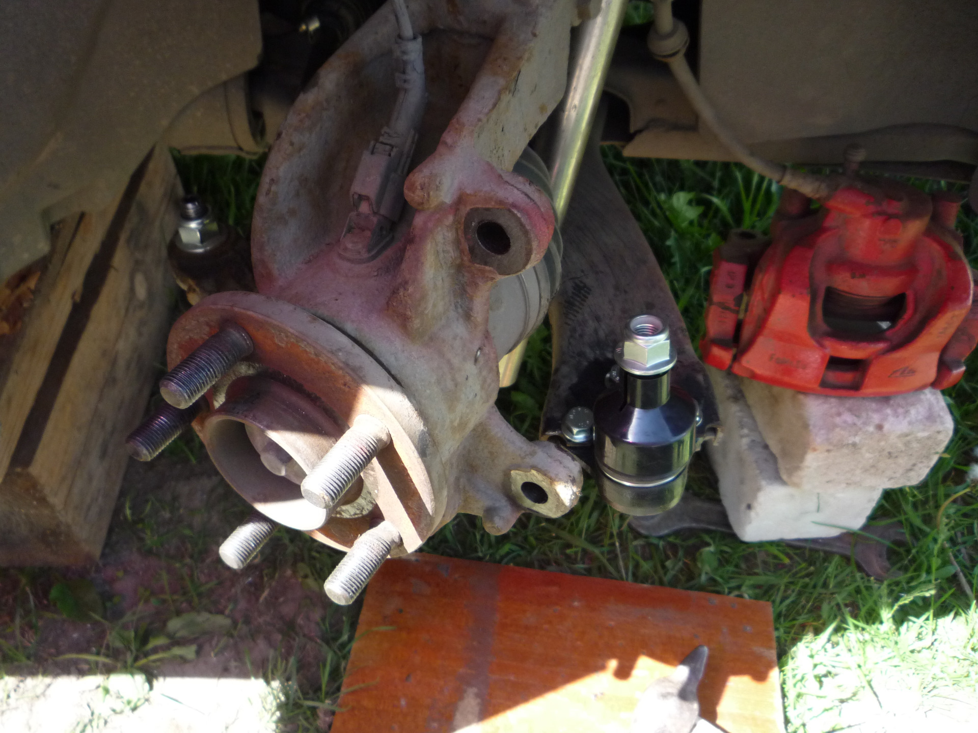

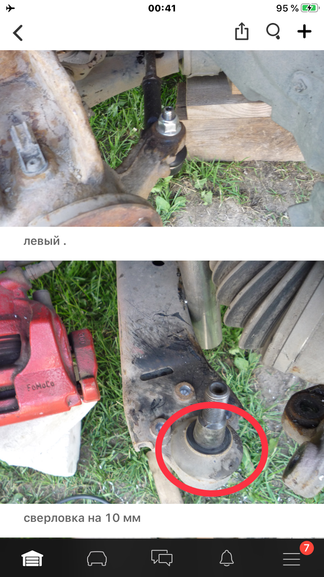

Купил шаровые 4шт .тягу, рулевую… и полез…оказалось тяга моя меняная при ремонте рейки -очень даже нормуль это кырдык всем шарнирам и на рычагах и на тягах…
Если шаровыми наконечниками -все просто.руль вывернул и отвинтил.то с шаровыми опорами нижних рычагов целая эпопея.
В кратце:

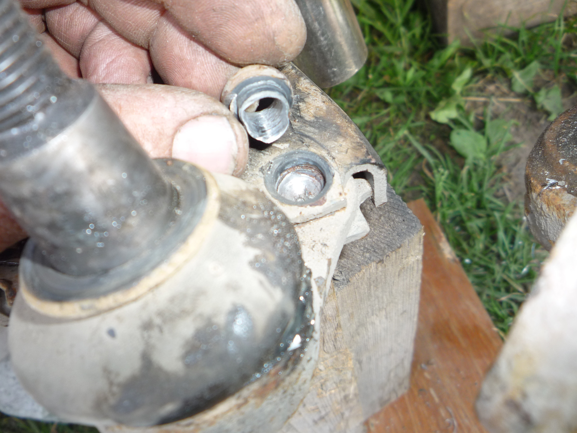

-Заклепки клепаны на совесть., срезать не советую.да и не подлезть там без полного сьема стойки.
-Сверлился…
х6 мм
х8 мм
в конце 10 мм.

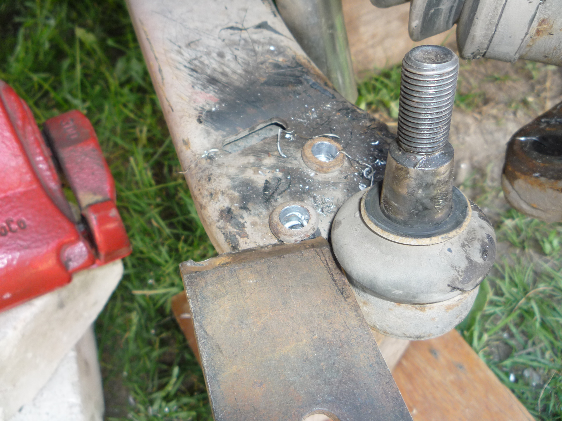

Даже на половину высверленая не выбивается в низ!Такое очучение что на горячую клепали.
Отверстия в рычагах 12 мм так что смело сверлите .но по очередно диаметрами как написал.и по центру.
Все по фото быстро, на самом деле 4,5 часа на солнышке.ж*па! С заклепками сразу скажу -повозитесь.

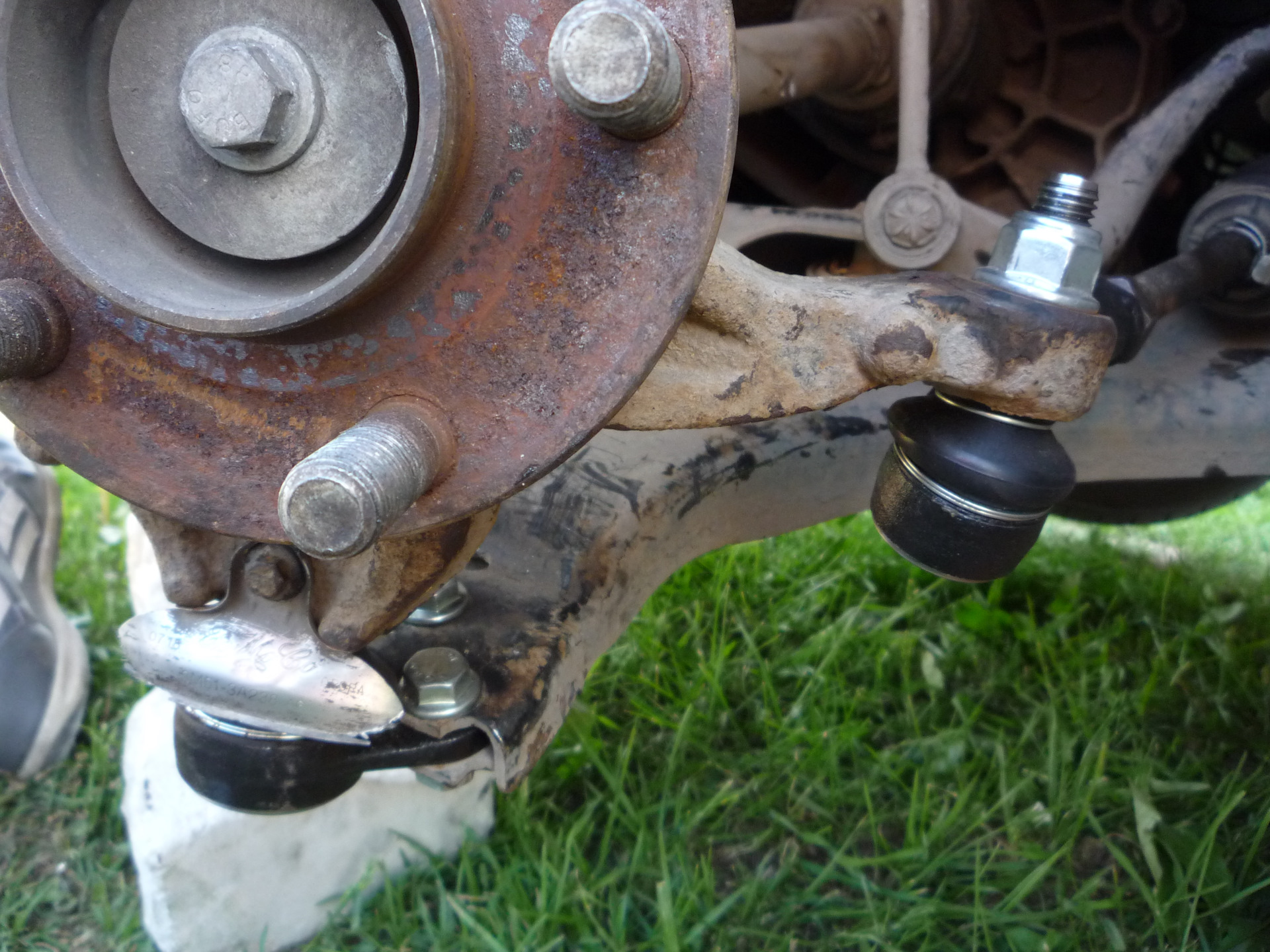

кольца срубал, керном выбивал…поддомкрачивая снизу рычаг рядом с заклепочной головкой.(использовал малый гидродомкрат.-как наковальня-пошло на ура!

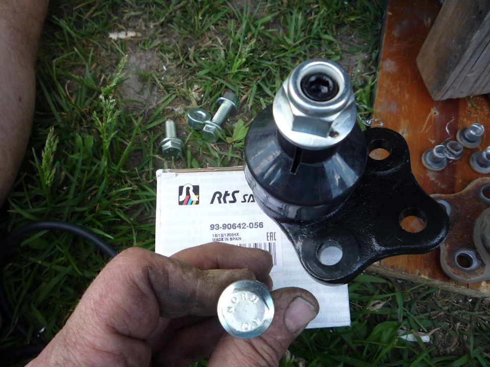

Все перенабивал смазкой снимал пыльники, не смотря что там малость но было.Болты нормализование шли с шаровыми в комплекте .Это радует.Гайки этих болтов конусные, как самоконтры-все отличто встало.
все железки RTS .почему? захотелось…критерий цена-качество устраивает.
А теперь фотки, кудаж без них.

Приветствую всех, тоже мастер приговорил шаровые… Пробег 273 тыс… Есть статистика на RTS сколько ходят?
45 кило отходил уже, стука нет все отлично, сейчас 170 перевалило.
Можно и подобрать только неоригинальные долго не ходят

На таком пробеге поменять шаровые? У вас наверно дорог нет совсем. У меня Максимка 230000 пробежал, шаровые родные и полёт нормальный.
Уй я тя умоляю…откуда у нас дороги.так…направления одни.это в Ростове у вас благодать…ездил на моря видел .взлетные полосы.у нас после лесовозов -колея на колее)))а в городе так ваще жесть.
Поздравляю с повторением моего подвига пятилетней давности. Но я все же рычаги снимал. Следующий подвиг был уже легче — новая шаровая была на болтах и обошлось без снятия рычагов. Третий раз пришлось менять сами рычаги — стала рваться резина сайлентов и Макса стало слегка болтать на разгоне/торможении.
Сзади проще -замена "косточек" — чуть ли не банальность. А с заменой сайлентов в продольных рычагах пришлось идти на поклон в сервис — вспомнилась та же катавасия на Фокусе и не захотелось её повторять.

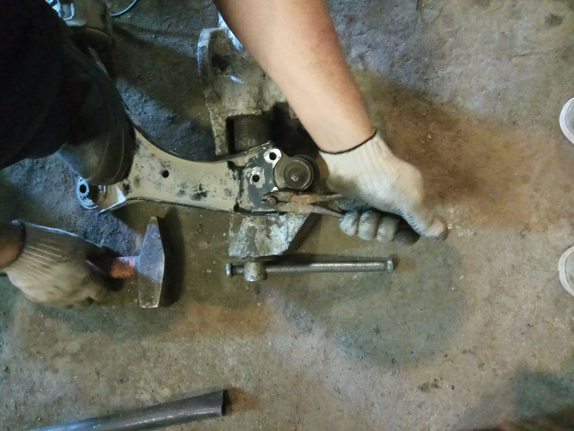

Вот так на снятом рычаге
Дополнительно открутить три болота
Да не надо там ничо откурчивать.тем более с подрамника рычаги.все делается на месте.
Как у тебя на словах просто -дополнительно открутить три болта…попыхти их открути, слабо? да и зачем рычаг то снимать? это уж если сайленты менять .а для этой процедуры это не нужно.
Так оно. Это фото с замены саленблоков. Три болта у меня открутились без проблем. Но я на подъемнике все делал.
Это частный случай про открутить и снять рычаг.
А так я не снимая рычага все делал ещё на Си Максе, тут такая же история…
Я использовал жену болгарина. Спилил клёпки до рычага, а после болтом на 8 выбил. Делов минут на 15. Без учета разбора
Да ты гонишь…вот бы посмотреть как ты это делал. 10 мм сталь резать в арке -я вод думаю рычаг ты покоцал не слабо.
Очень интересно как же ты туда подлез болгарином ? если стойка висит рядом с рычагом в 2 см. .я её отводил всего на 3 см от рычага .туда руками то не подлезть.не говоря уже о диске.
Маленькая болгарка, диск на 115-125 новый 1мм. Все реально можно подлезть. Менял так же и на Си Максе.
Сначала пошел твоим путем: сверлил, зубилом стучал, матерился, снова стучал. Часа 1,5-2 наверно. Другую сторону уже болгаркой.
Рычаг не сильно пострадал: краска и немного шоркнут у клёпки
НЕ ВЕРЮ!
Уменя маленькая 115 болгарка-я не смог туда подлезть-да и глаза мне дороже там пилить.очки не спасут-уже 7 окалин достал.хватит.Я все сделал чисто и культурно-с минимальным шумом и грязью.ИМХО.
