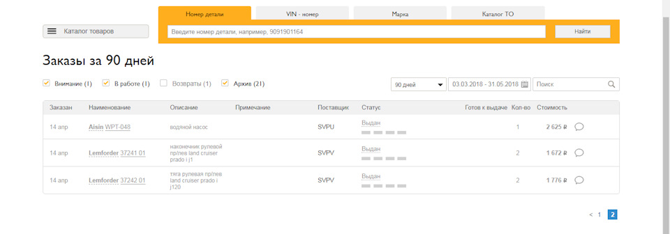

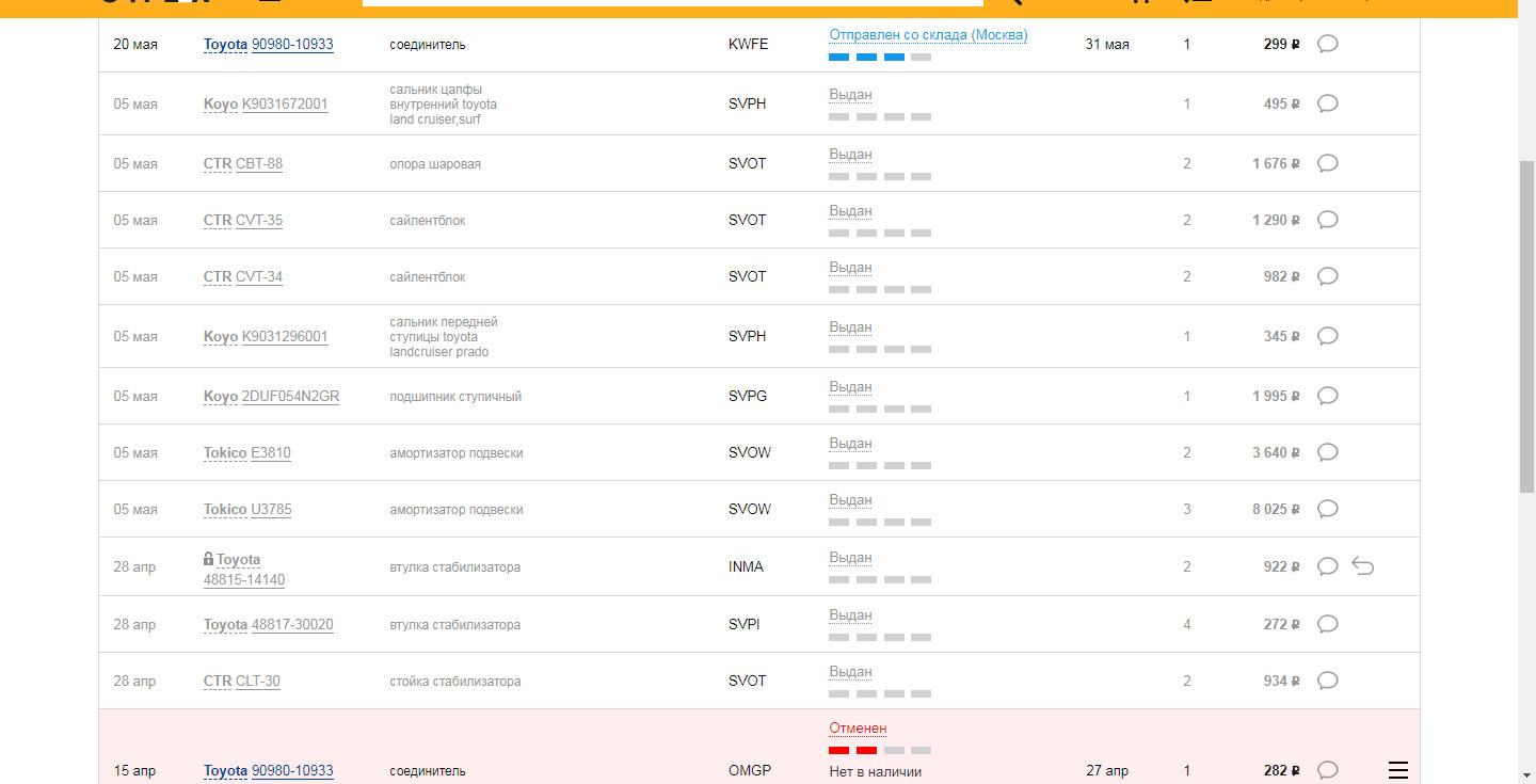

С марта месяца я потихоньку закупал запчасти ходовки на емексе…

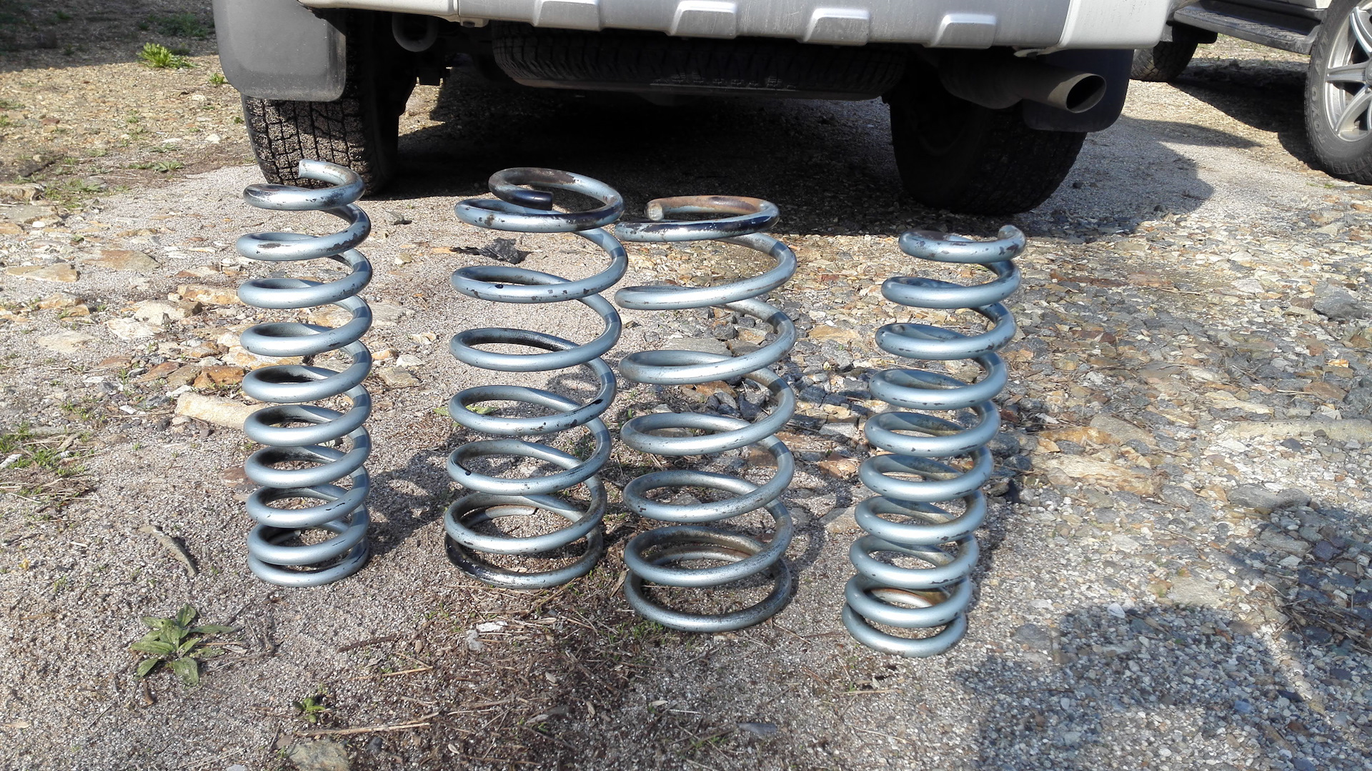

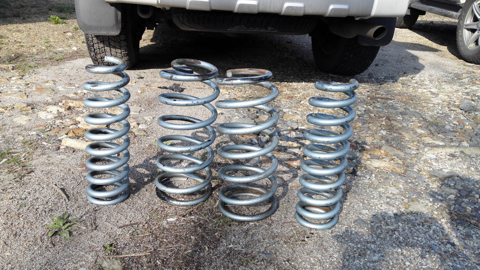

Далее была эпопея с покупкой пружин усиленных, верхних рычагов, и узбеки перед моим носом нижние увели…- 8.000 тыр

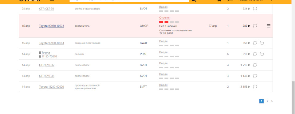

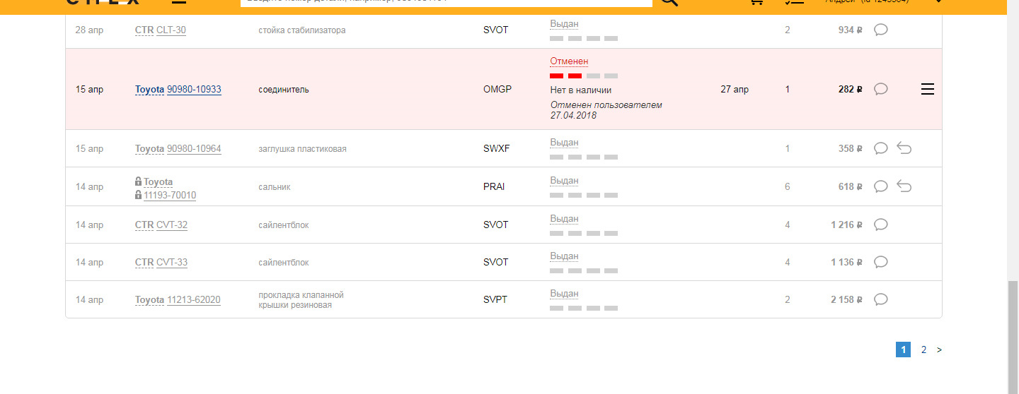

Все сайлентблоки купил СТR вроде по отзывам многих людей — ходят. да и цена копеешная. шаровые в нижние рычаги тоже взял CTR.
Втулки на стабилизатор задний поменял сразу — TOYOTA, и линьки CTR от 130 хайлюкса.
Тяги и концы взял немецкие, Lemforder — понравилась качество изготовления. всё красиво.
Пообщавшись с японцем, увидев его лифт, и родные амортизаторы, тоже купил родные токико, не дорого — на пробу пойдёт.
Так же была проблема с подшипником ступичным, взял Koyo 2DUF054N2GR к нему нужны Koyo K9031296001, Koyo K9031672001, Toyota 90301-92003.
Еще закис один эксцентрик — 920р

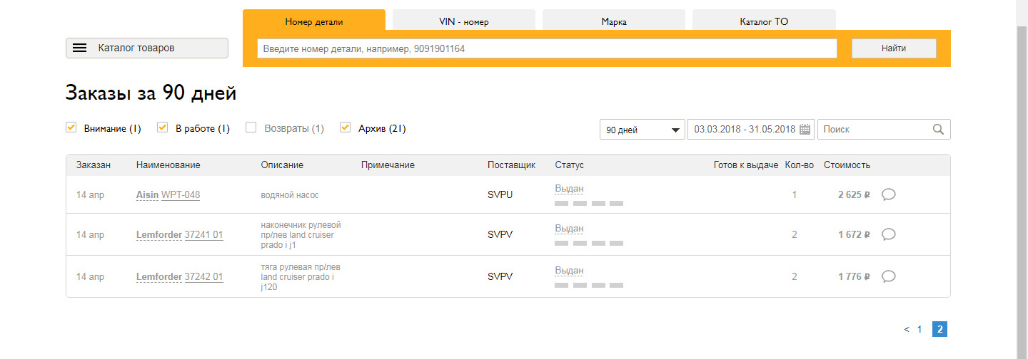

А в том году при замене ГРМ, не поменял помпу, а она на морозе оказывается свистит… купил сразу помпу AISIN, так же коль там ковыряться, купил прокладки на клапанные крышки, и сальники свечных колодцев, поменяю в ближайшее время.
Еще купил фишки для кнопок подогрева сидений, к зиме нужно будет приобрести их, и установить.

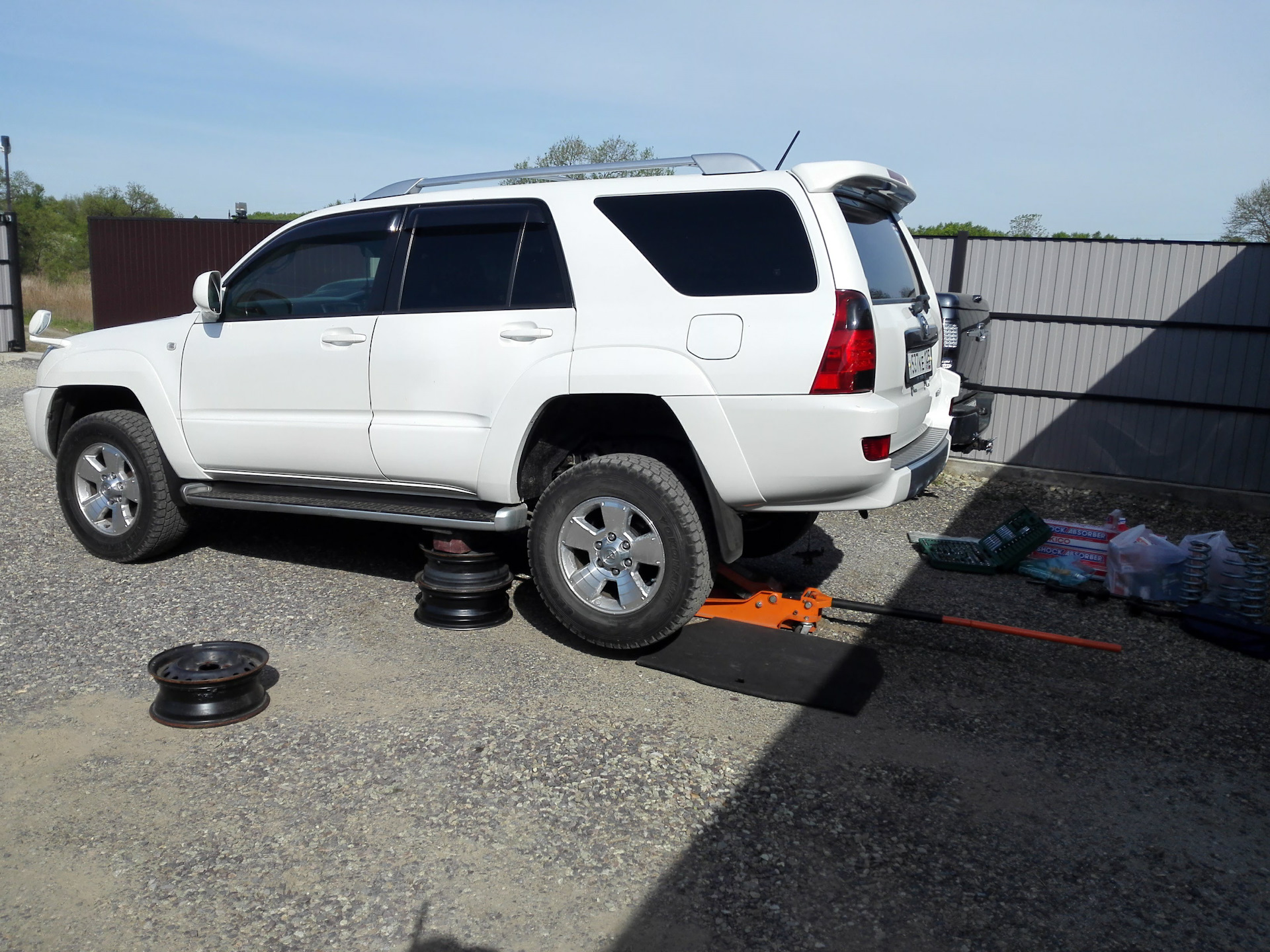

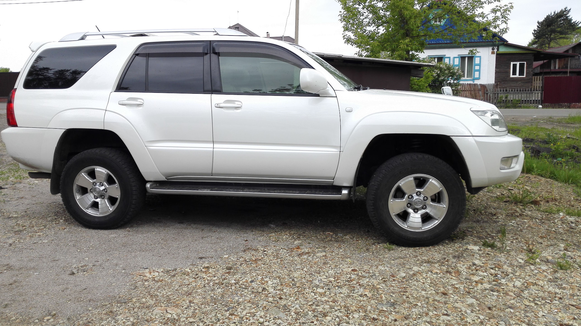

Ремонтом занимался один, уложился за 2.5 дня
Теперь машина конечно стала выше) хоть на джип похожа. после установки были сделаны замеры, и жопа всего на 1 см выше морды, это мало. в ближайшее время куплю проставки 2 см, поставлю на зад.

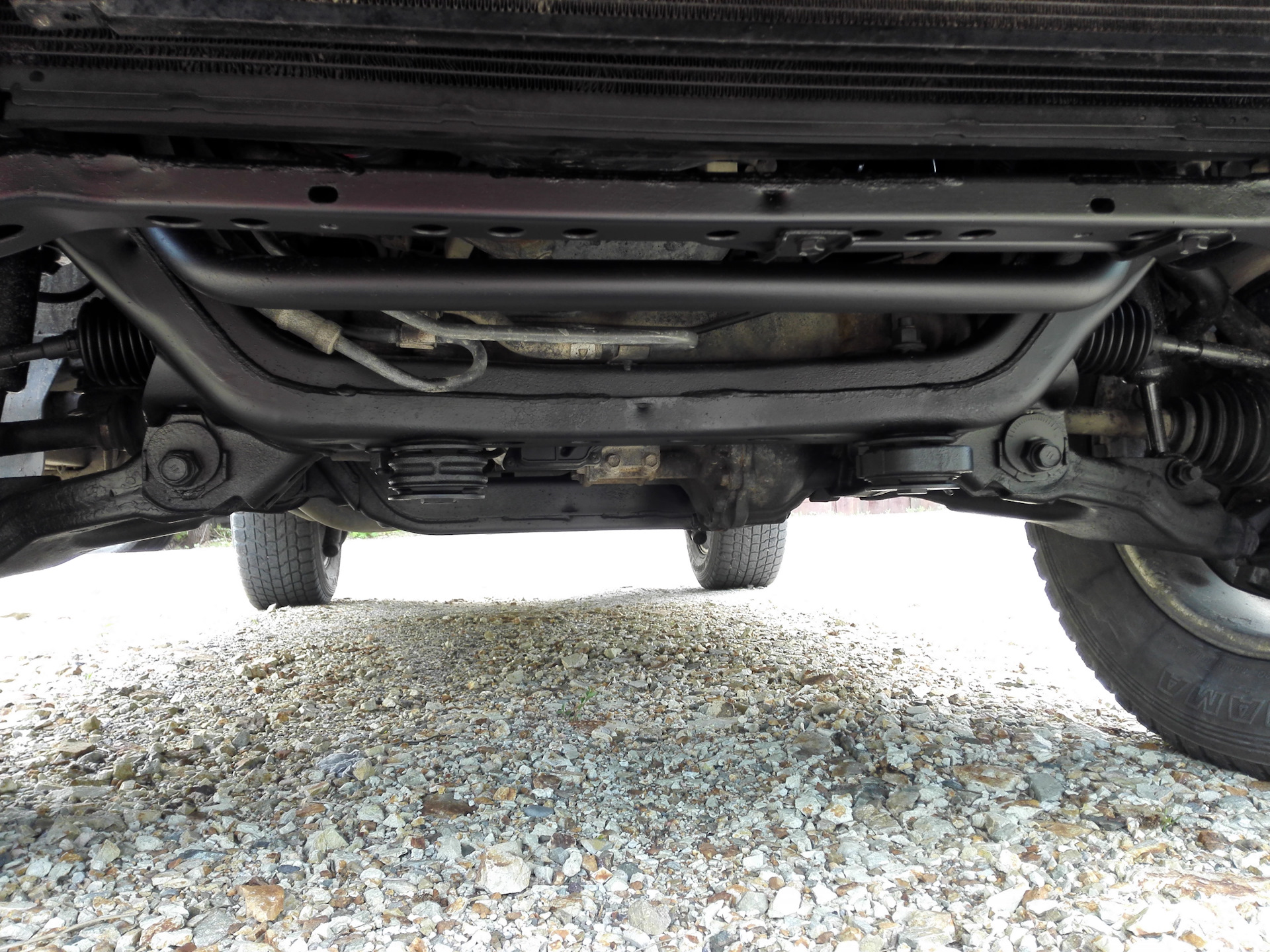

Когда ремонтом занимался, сразу тёр щёткой по металлу, и потом задул спреем раму. Так же делал на старом сурфе, из года в год этим заниматься, машина всегда красивая.
В итоге ремонт встал где то в 45 тысяч, при условии что отдал 3 тысячи за пресс, и 1.5 за развал схождение. вся работа была сделана самим

Добрый день, пружины от какого производителя? Есть в наличии задние полиуритановые проставки Б/У, если интересно, вотсап 89242051760
CTR НЕ долго ходит. В принципе как ездить. Я везде поставил синий полиуретан.и шаровые 555.
чем задувал-то?
Спреем черным матовым
просто краска?
Просто каждый год красишб, и все красиво
