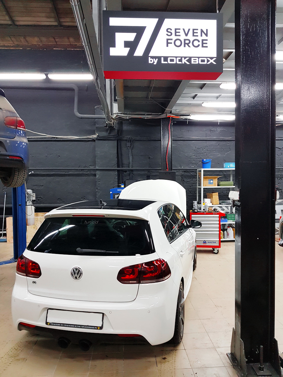

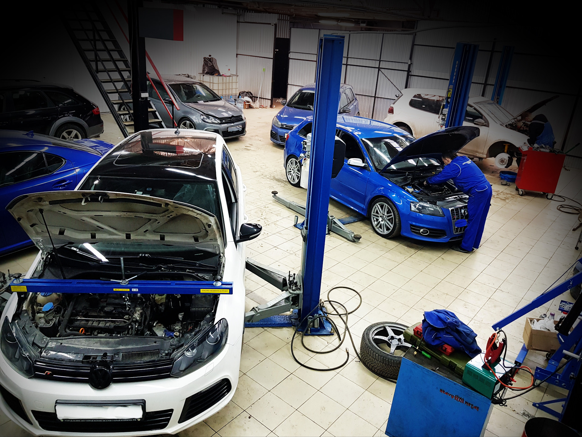

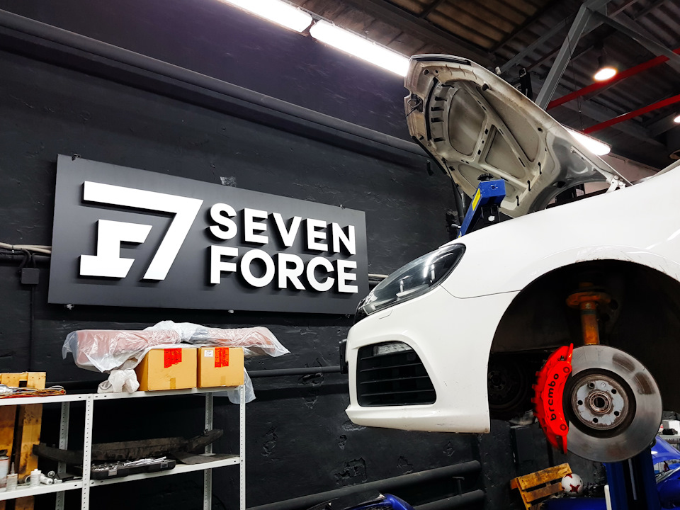

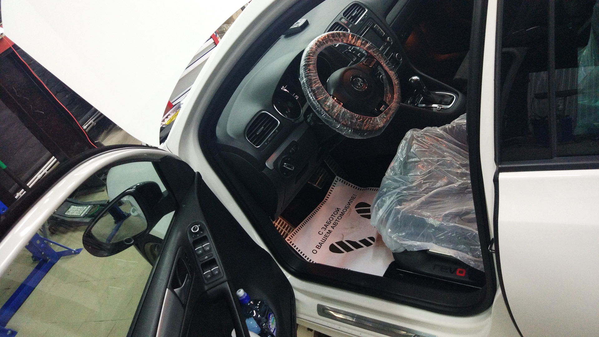

Спустя некоторое время моя машинка попала в работу
Кстати зацените сколько Эрок на фото! Нет они не так часто ломаются, они часто обслуживаются ))
Приняли ее как родную!

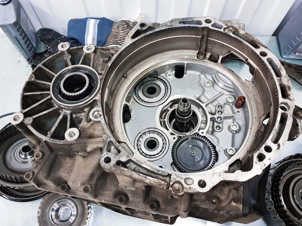

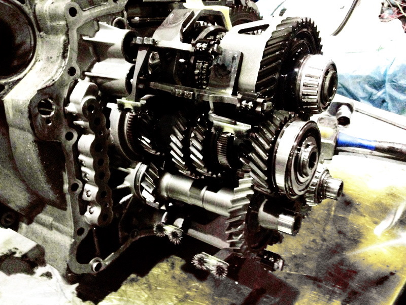

Позвонил Гоча, сняли коробас!

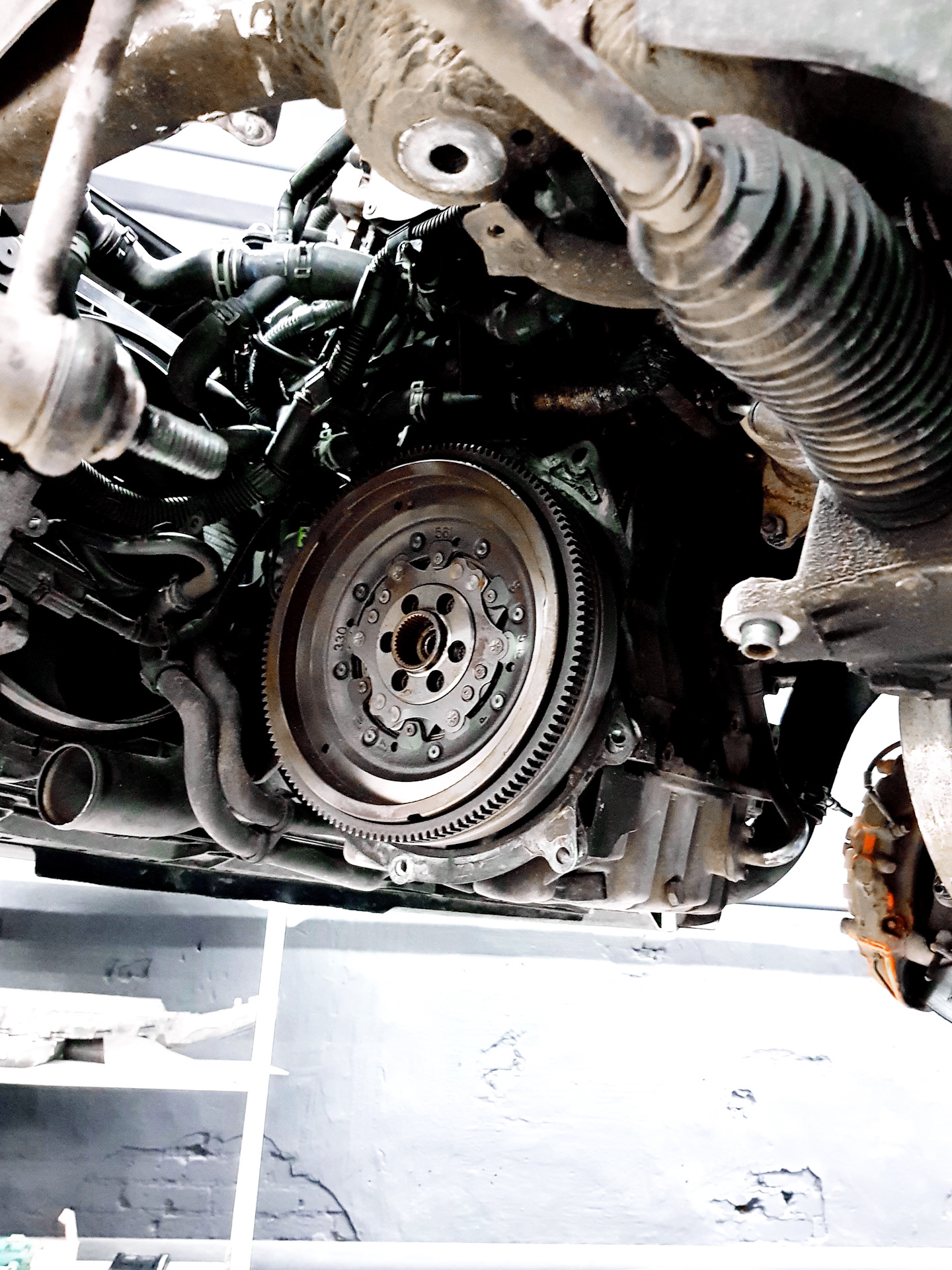

Первая хорошая новость! Маховик в идеале! Факеееее!
Вторая хорошая новость — на магнитах в окошке не так много стружки! Ооууеее!

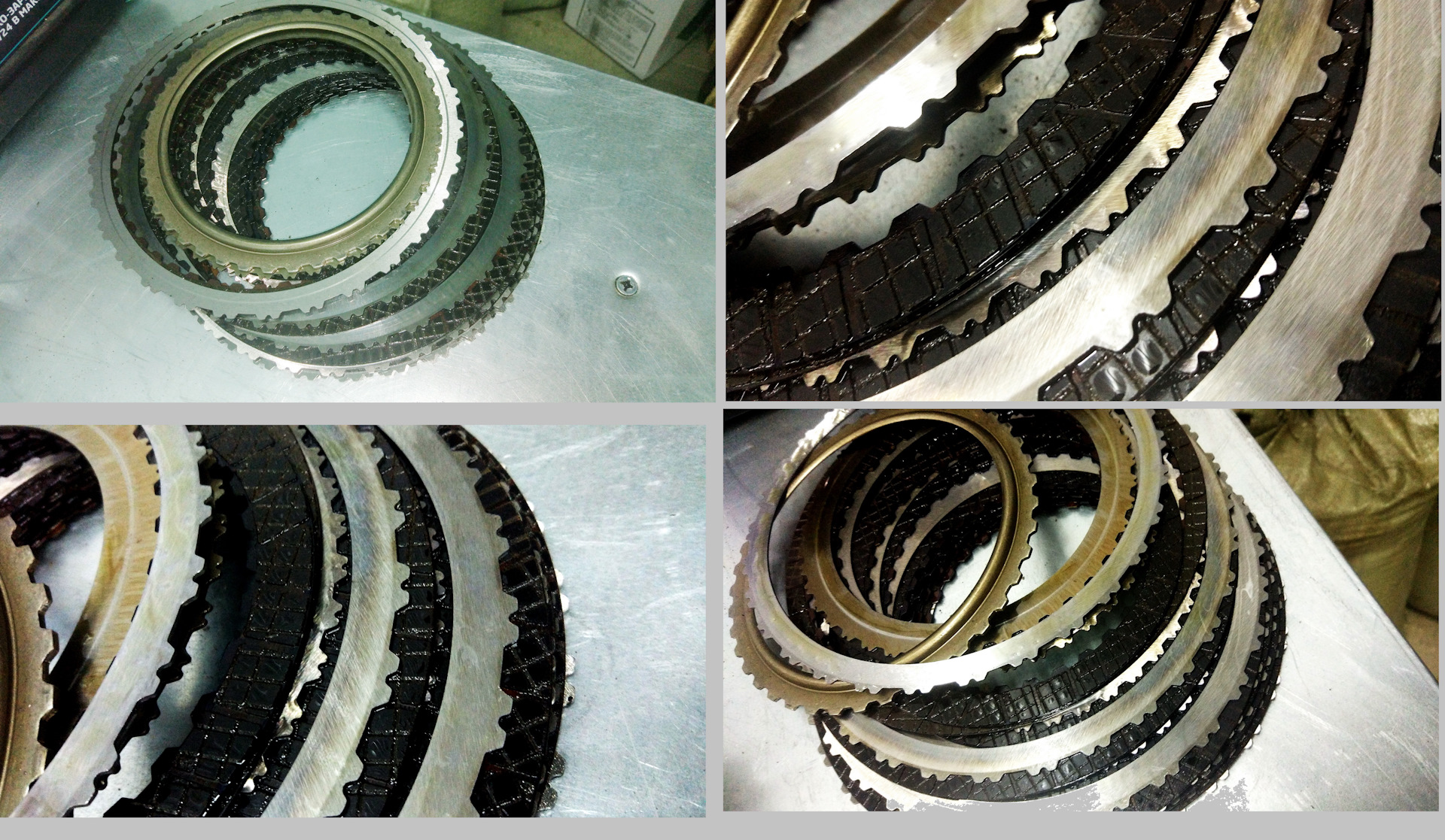

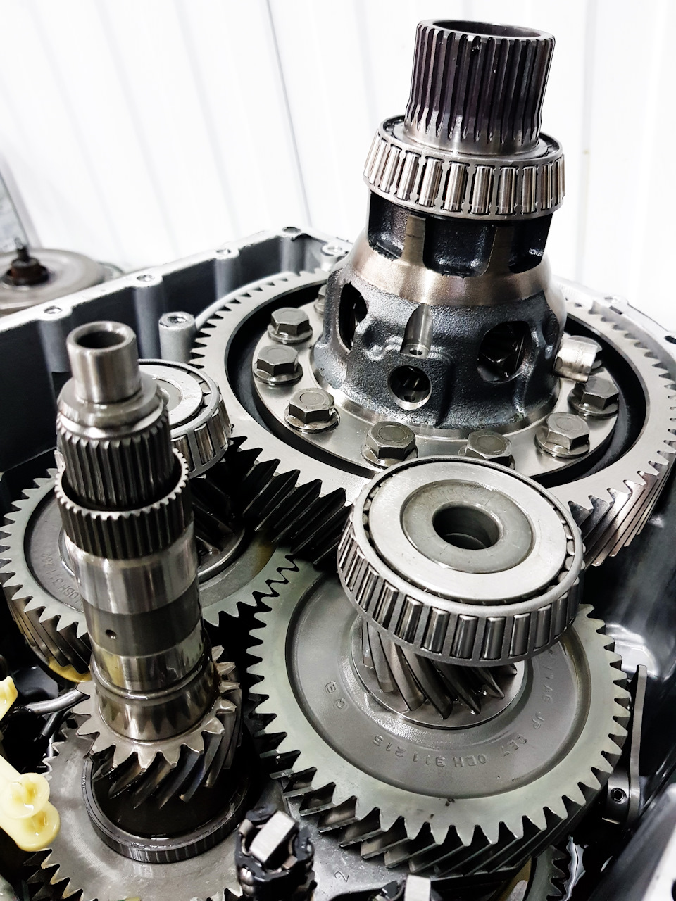

Далее было снято сцепление и на этом хорошие новости как то закончились. Ну что, как мы любим? ))
Сцепа!
Как вы помните, я устанавливал усиленную сцепу на 1000Нм. Не потому, что я такой крутой и мощный, а потому, что я боролся с простреллами и это был один из ключиков!
Так вот, звонит Гоча и говорит, что сцепа приехала, она перегрета! Оуущит!

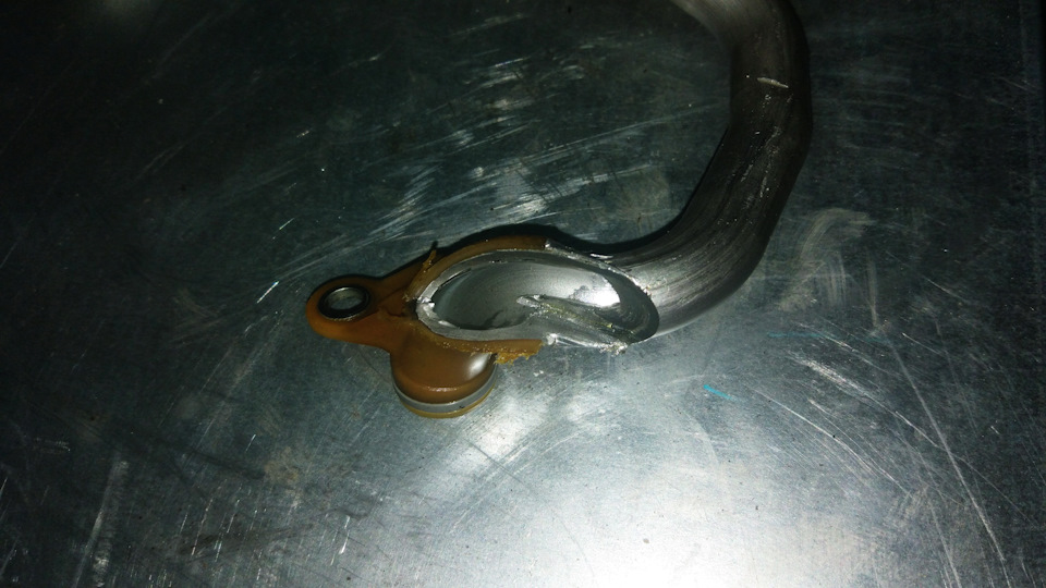

Андрюха, трубка маслоподачи перетерта! Деааам!

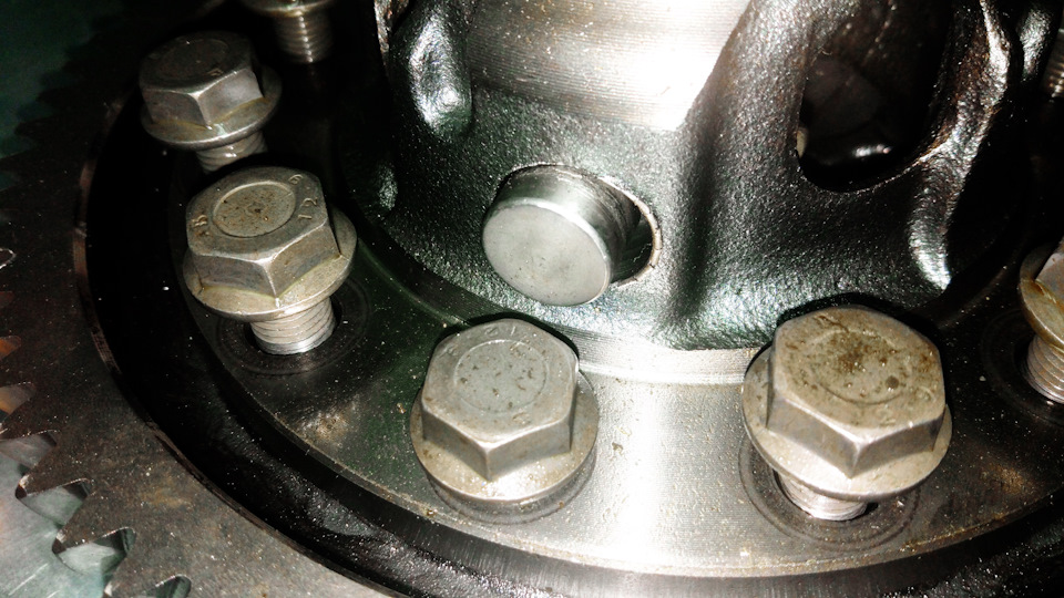

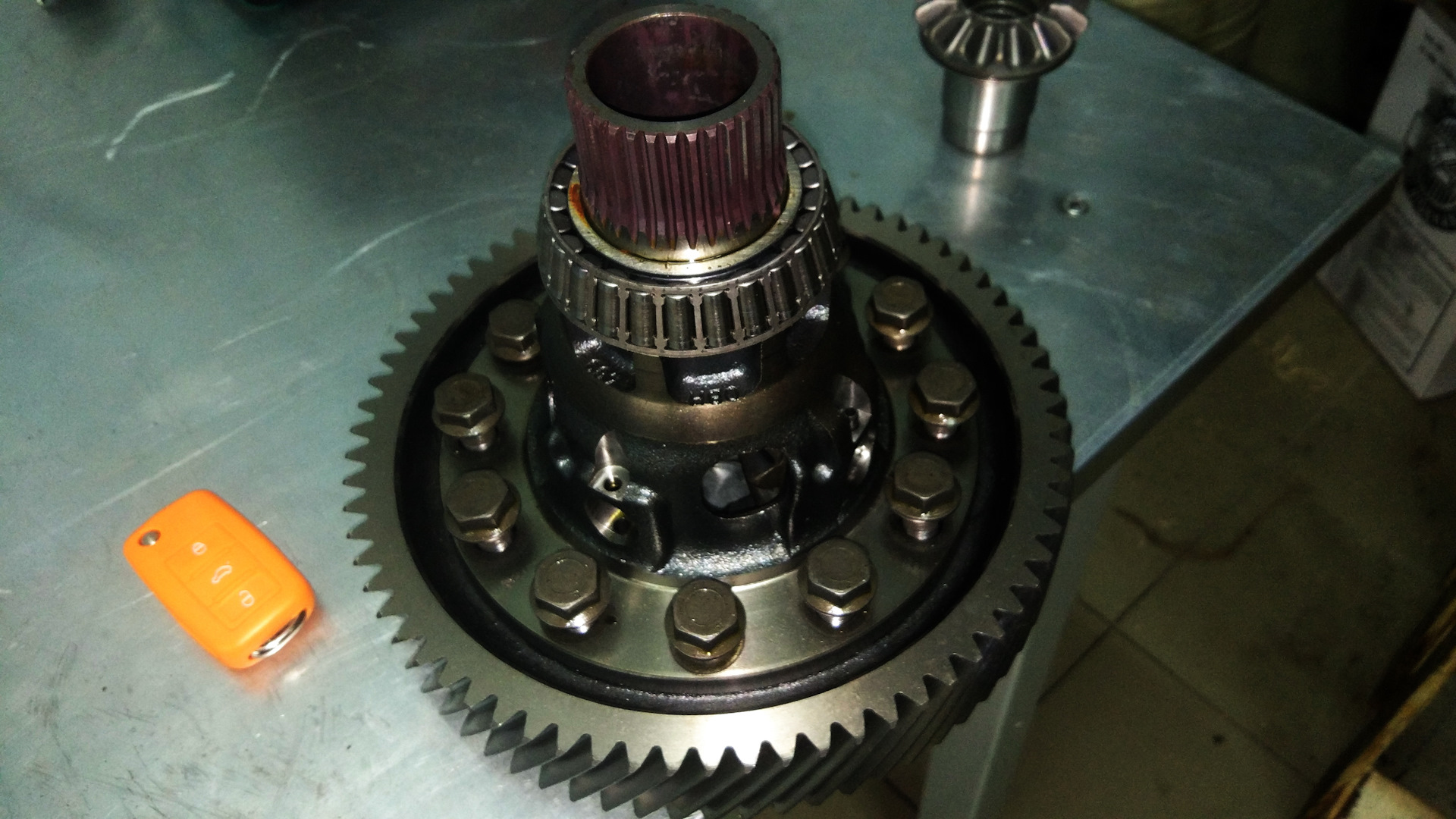

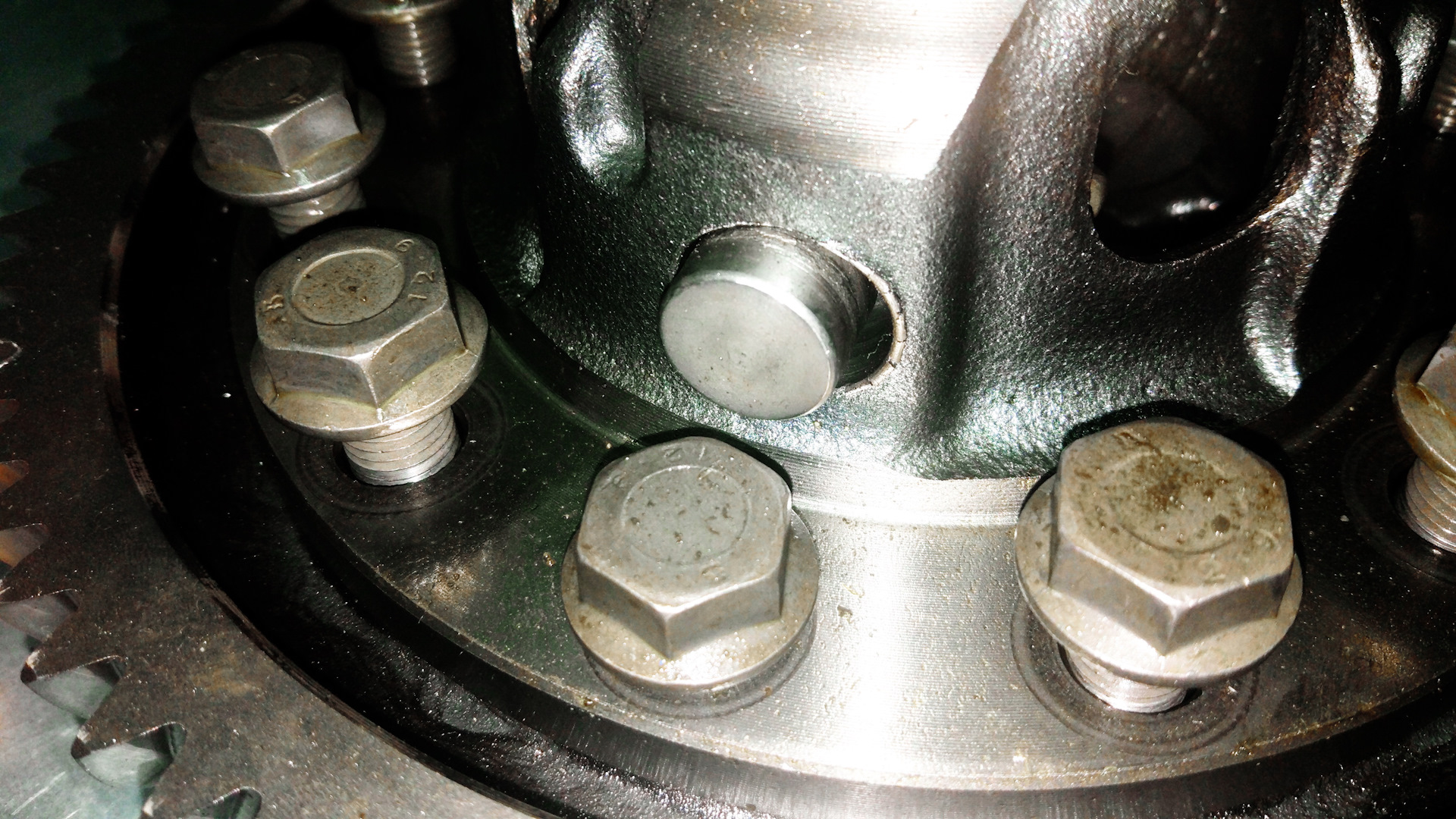

Диф разбит! Оууущит!

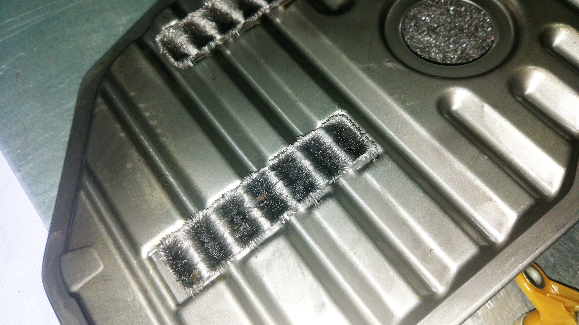

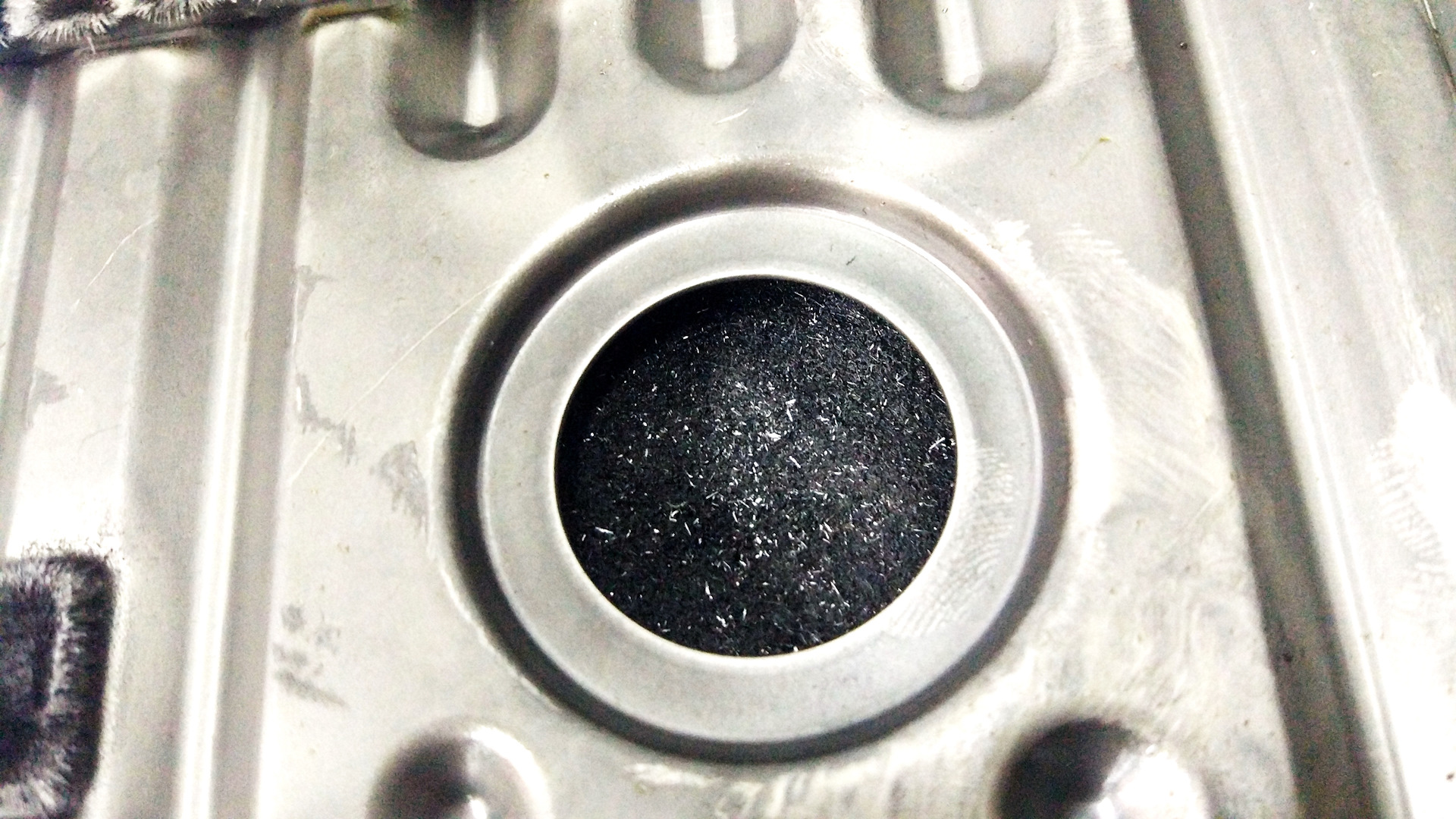

В фильтре мелкая стружка! Ноуу!
Снаружи на магнитах фильтра, много стружки! Ноооууу, плиз, нооо!
Вся коробка в стружке!Ноооууу, гад, плиззз, НОООО!
Кароче Андрей, сцепа под замену, дифференциал разбит, перетерта трубка маслоподачи, везде стружка, фильтр DSG забит в хлам, мехатроник наелся!
Механтроник мы переберем без проблем, нужны запчасти, трубку и дифф будет тяжело найти. говорит Гоча!

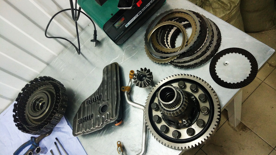

И так, что сделано:
— снятие коробки
— замена сцепления
— замена диффиренцияла
— полная чистка всех внутренностей DSG с полным разбором
— полный ребилд мехатроника
— сборка этого всего дела назад
— установка коробки на место
— замена масла и фильтра (выбор снова пал на мотюль)
— адаптация

По DSG DQ500.
У меня претензий к это коробке НЕТ! Это очень крепкая коробка и она рыгнула только потому что (как говорит мой знакомый) я нашел ее предел! Все таки около 90 000км пробега на ней, около 500 лаунчей, 3 года из которых 2 зимы боком и на последней я прям жестко отрывался! Она держалась молодцом и не сдавалась до последнего, dq500 настоящий боец!
Крепкая, надежная, сильная, вы кстати посмотрите как она по сравнению с dq250!
Насколько в ней много больше "жира"! dq500 крутая коробка и точка!
Причины выхода из строя!
Это банально дифференциал (лаунчи, дрифты), шток подразбил его корпус, полетела стружка, вот как перетерлась трубка маслоподачи хз. Отсюда перегрев сцепы, скорее всего, так как мало нормально не циркулировало по коробке. Далее эти факторы + стружка, которая забила мехатроник привели в паданию в аварию.
Хорошо что.
1. Простреллы ушли (в мордер).
2. Мехатроник встал нормально. Старый мехатроник наверное лагал каким то из клапанов (хотя при "простукивании" все работали нормально, может гже то плат, хз. Кстати его купили, ради пластмассового кожуха )
3. Никаких конфликтов внутри не обнаружено, даже после жестких лаунчей, отсечек, максималки и прочего.

Первый в мире человек убивший диф на дк500 :)))
С выздоровлением :))
Спасибо))) Ну не первый наверное, но один из да )) тем более на такой не большой мощности ))
Svetkovrein
Не первый))
А кто еще ? Покажите мне этого красавчика 😁
Это Я)
Рад что все прошло настолько *болезненно* и главное успешно =)
Хаха, спасибо! )) Чувствительно короче ))
