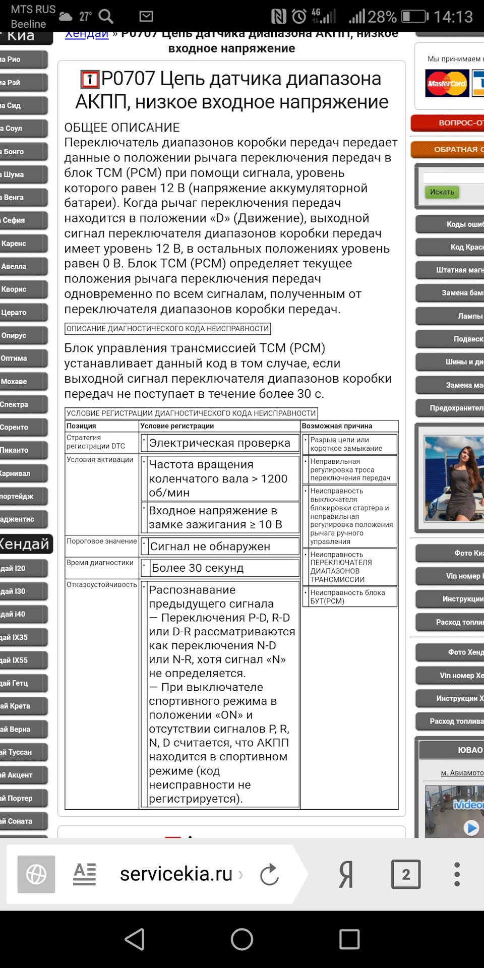

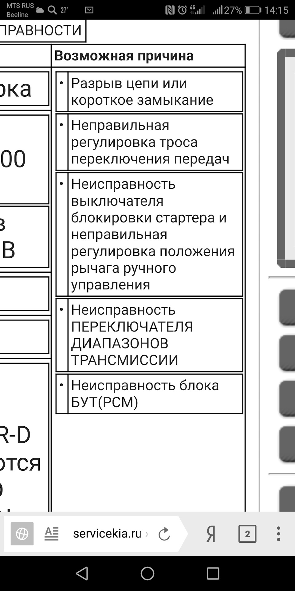

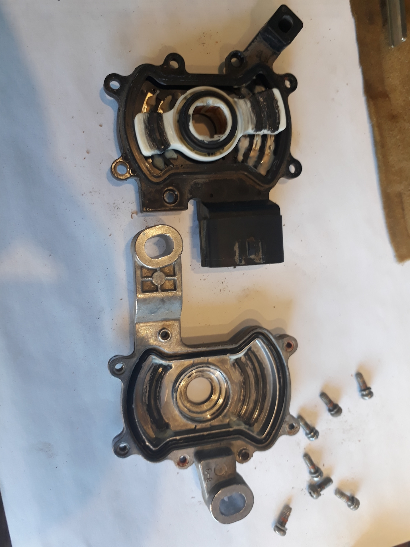

На днях произошел казус:отъезжая от магазина, включив рычаг кпп в положение R, автомобиль остался стоять на месте, при этом не отображая информации на панели приборов о выбранной передаче, переключив в положение D и обратно-все заработало.Сначала подумал, что произошел какой-то глюк, но счастье длилось не долго.Во время движения по городу (рычаг кпп в положении D)опять пропала информация на панели приборов, загорелся чек и коробка начала себя вести как-то странно и вяло.Подключив китайский obd-сканер, была считана ошибка Р0705-трансмиссия.Сразу полез в интернет, чтобы найти хоть какую то информацию, наткнулся на записи владельцев Kia ceed и Kia cerato о том, что виной всему ингибитор (датчик селектора АКПП), который установлен на валу включения передач.Приехав в гараж принялся за разбор и ремонт данного устройства.Сложного ничего нет, скидываем клеммы с аккумулятора, снимаем корпус воздушного фильтра, и нашему взору предстает тот самый виновник торжества.Ставим положение рычага кпп в положение N, откручиваем трос идущий от селектора, далее откручиваем центральную гайку, которая держит пластину и снимаем ее.Откручиваем два болта держащие непосредственно сам ингибитор, отсоединяем штекер.Далее начинаем разбирать сам датчик, он состоит из двух половинок, которые соеденены между собой при помощи 7 винтов(винты сидят на фиксаторе резьбы).Кстати говоря, датчики вроде как бывают двух видов, разборные и не разборные, мне повезло у меня разборный.Разъеденив ингибитор тщательно вымываем старую смазку, чистим контакты и дорожки мелкой наждачной бумагой, я использовал зернистостью 1000, обезжириваем, смазываем тонким слоем контакты(использовал медную смазку) и собираем все обратно.Так же чистим контакты штекера самого датчика.Проехав больше 1000 км-нареканий нет.Извеняюсь за длинный текст, но по рио данной проблемы не нашел, так что может кому пригодится.

Я слышал что нужна смазка для электропроводников. Вы чем-то таким пользовались?
Добрый день, нет.Наоборот все промыл и обезжирил)

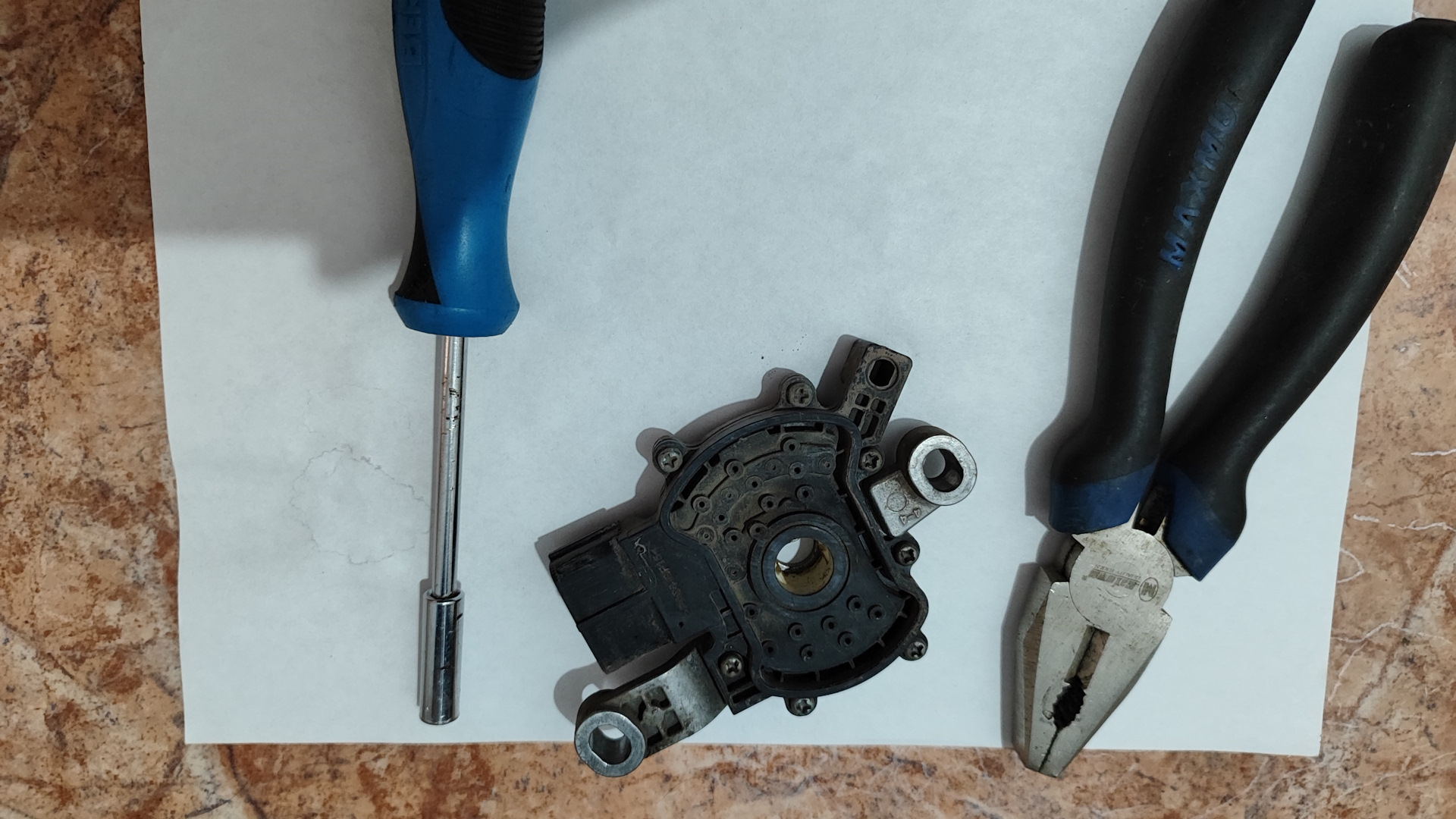

Спасибо добрый человек всё разобрал собрал примерно за час когда на улице было -25 . Авто киа Рио 3, 2014 года выпуска мотор 1.6 коробка шестиступка.
Новая такая деталь под кодом 4270026700 стоит 3000 тысячи.

А контакты ингибитора смазывал?

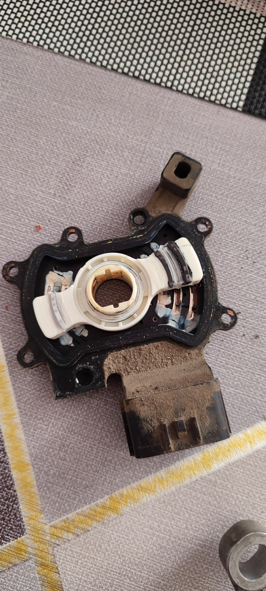

Так же полез почистил, поставил, и после этого нет задней и нейтральной! В этих двух режимах машина едет в только в перёд!
А на драйве все отлично, переключает все передачи без нареканий! Все прозвонил всё проверили, безрезультатно!

Тоже снимал ингибитор, разбирал, чистил, смазывал, прозванивал, регулировал (с завода чуть было смещение), но ошибка так и не ушла. Забил на это дело, т.к. претензий к работе нет, хоть и знаю последствия что если паркинг не увидит то вовсе не заведется

Пружинки ещё чуть по растянуть надо было или заменить на подлиньше для улучшения прижимного контакта.
Растянул немного

Да вроде как около 2000, но в экзисте ждать 67 дней, а автодок выдает аналог, но тоже Kia
