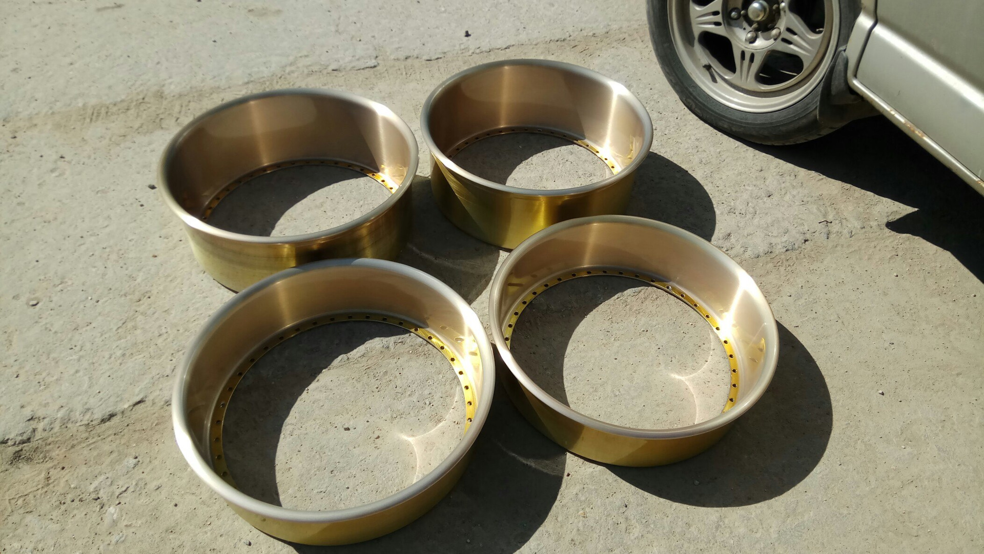

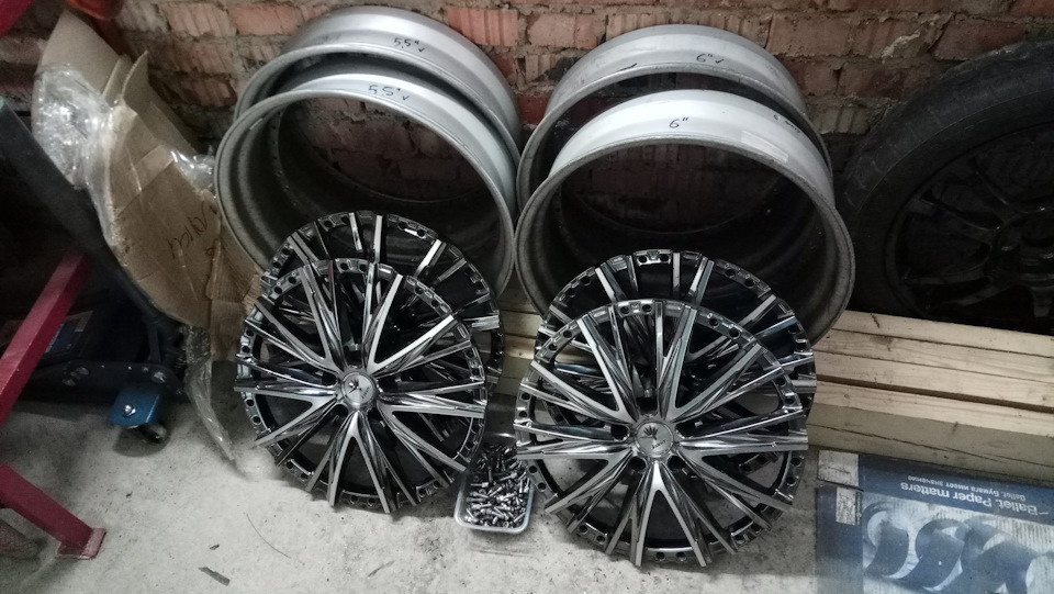

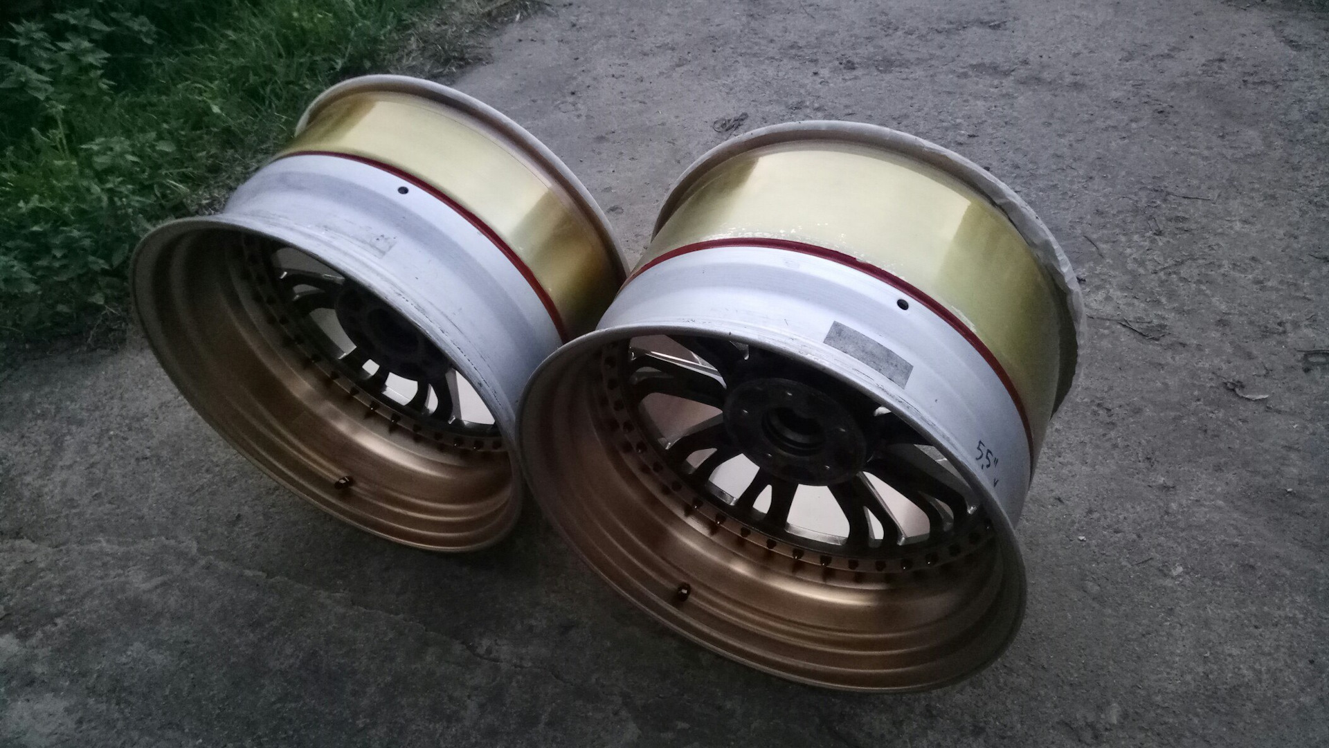

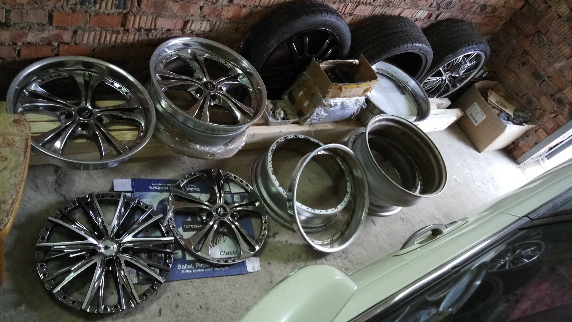

Как-то очень затянулся процесс с дисками, по нескольким на то причинам, но не будем о грустном и не интересном. Сразу к делу — полки наконец-то получены на руки! Ширина 5" и 7"
Я был уже готов, т.к. в процессе ожидания разломал кучу дисков)))
И мой недокомплект ждал того самого укомплектовывания)

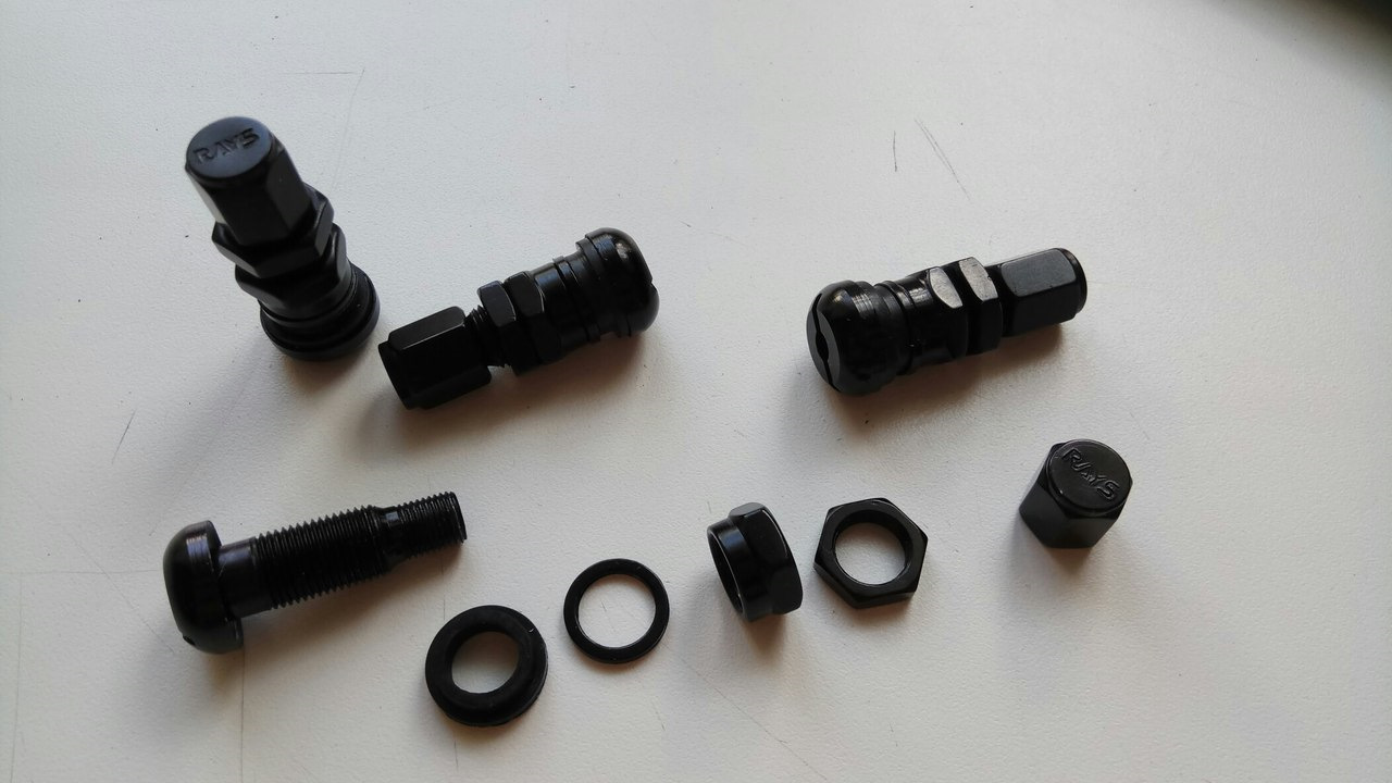

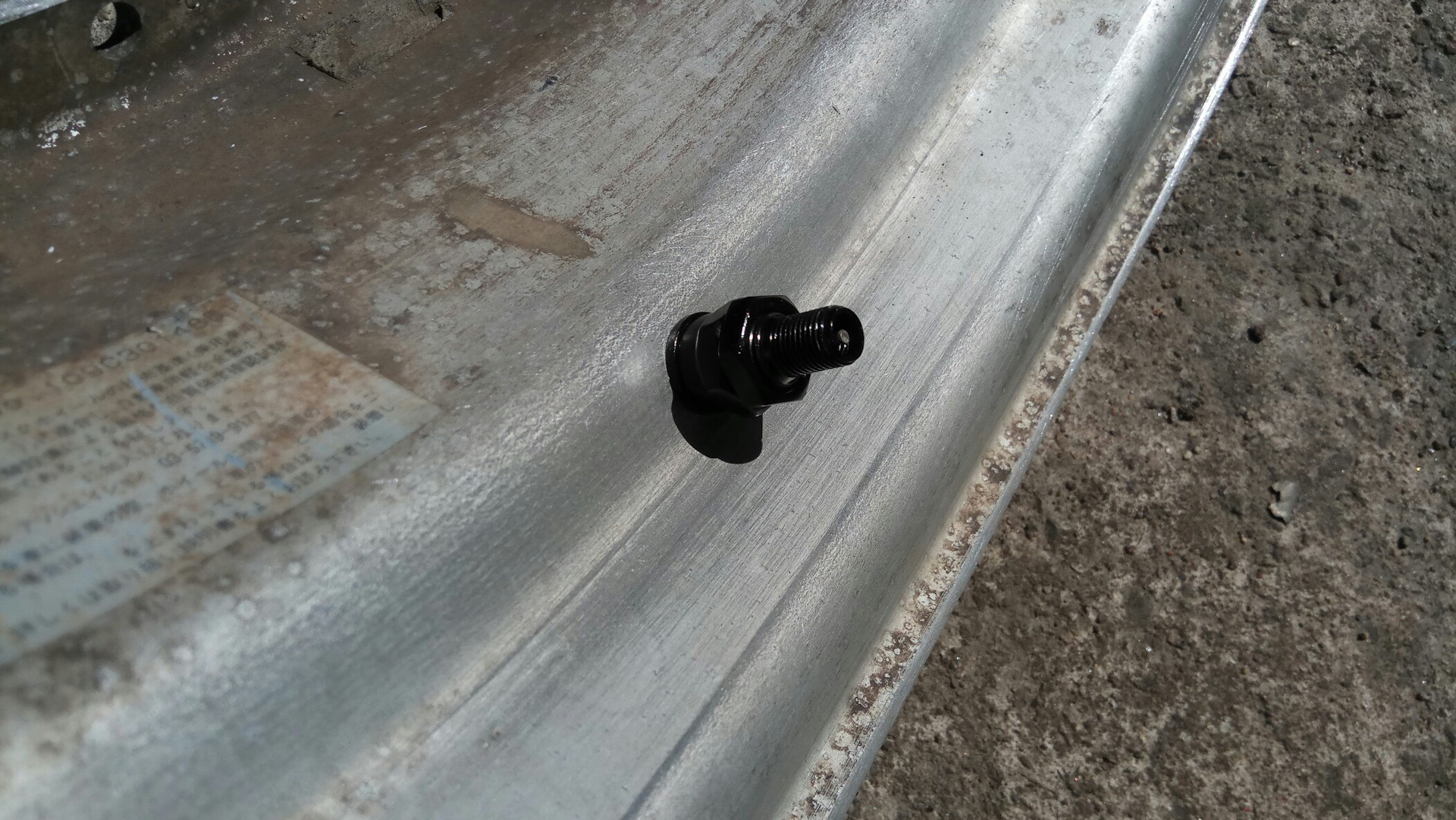

Так же я купил разборные вентили для установки в иннеры, под датчики давки
Долго думал о положении, в итоге пришёл к такому — и не видно, и за диск не торчит, тормоза не цепляют ну и конечно же не сп*здят щеглы, как они делают с колпачками очень часто

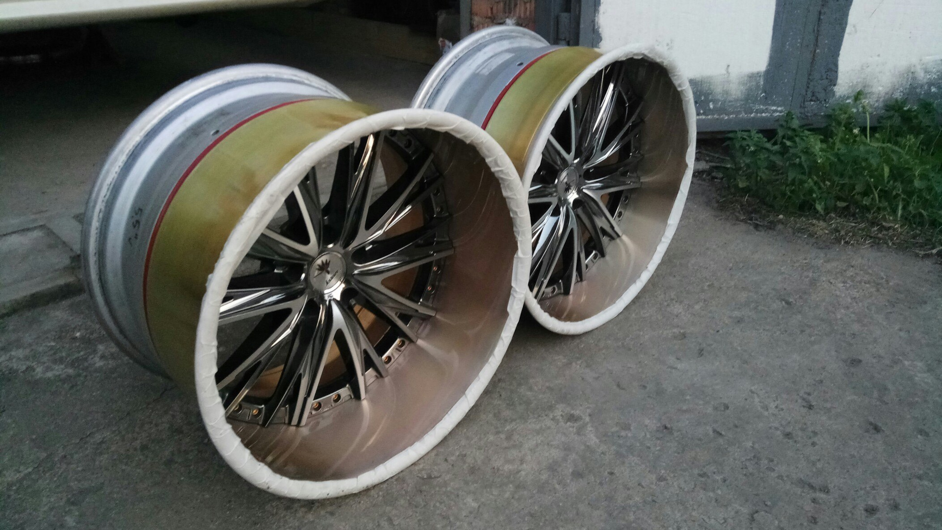

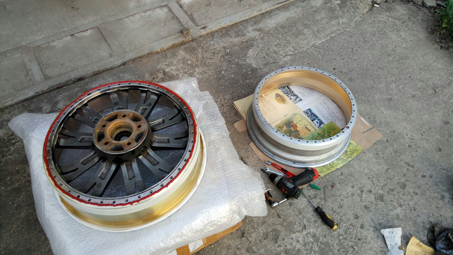

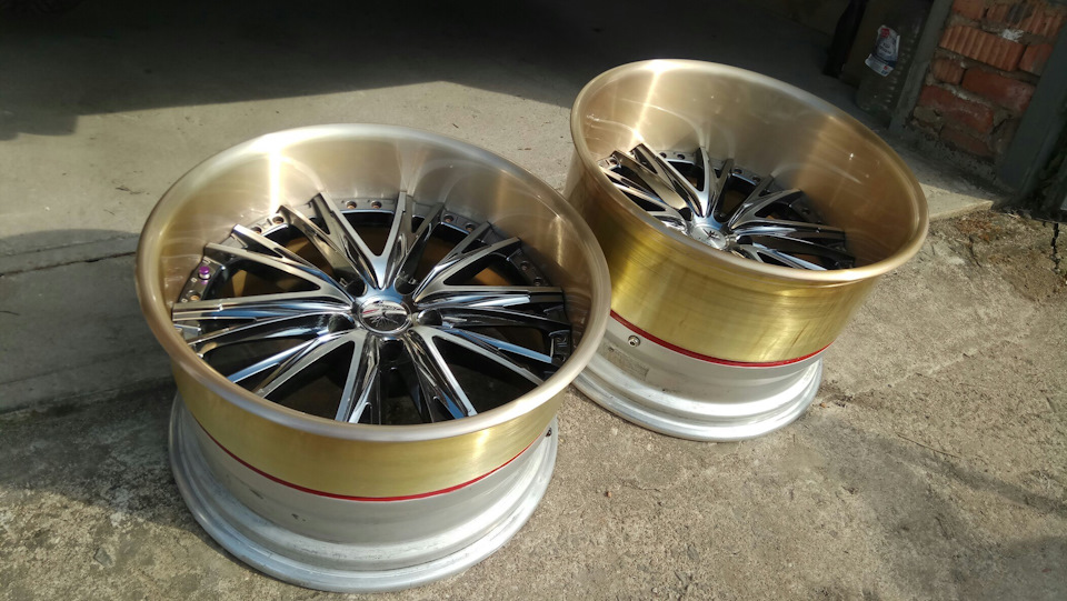

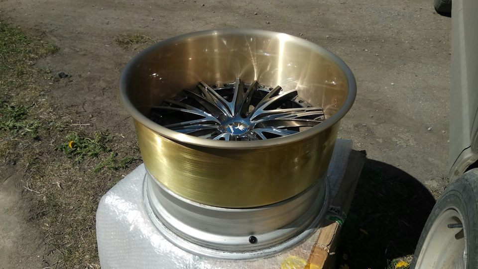

Идём к более интересному — сборке дисков! Я конечно не удержался и перед процессом скидал быстренько 12.5 дюймов счастья для фотки)

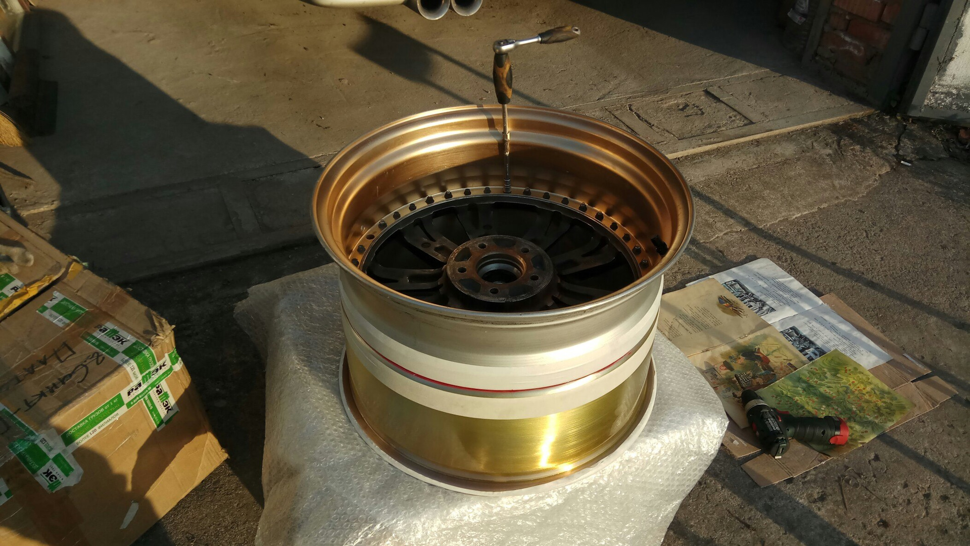

Ну а после сам процесс, фотать особо некогда было, но там всё как обычно — подготовил все детали к сборке, уклеил, нанес гермет
Закрутил с последующей протяжкой динамометрическим (тяну 22-23Нм)
Попал в кадр жены)))))
Промазал по шву и снял скотч. Готово!)

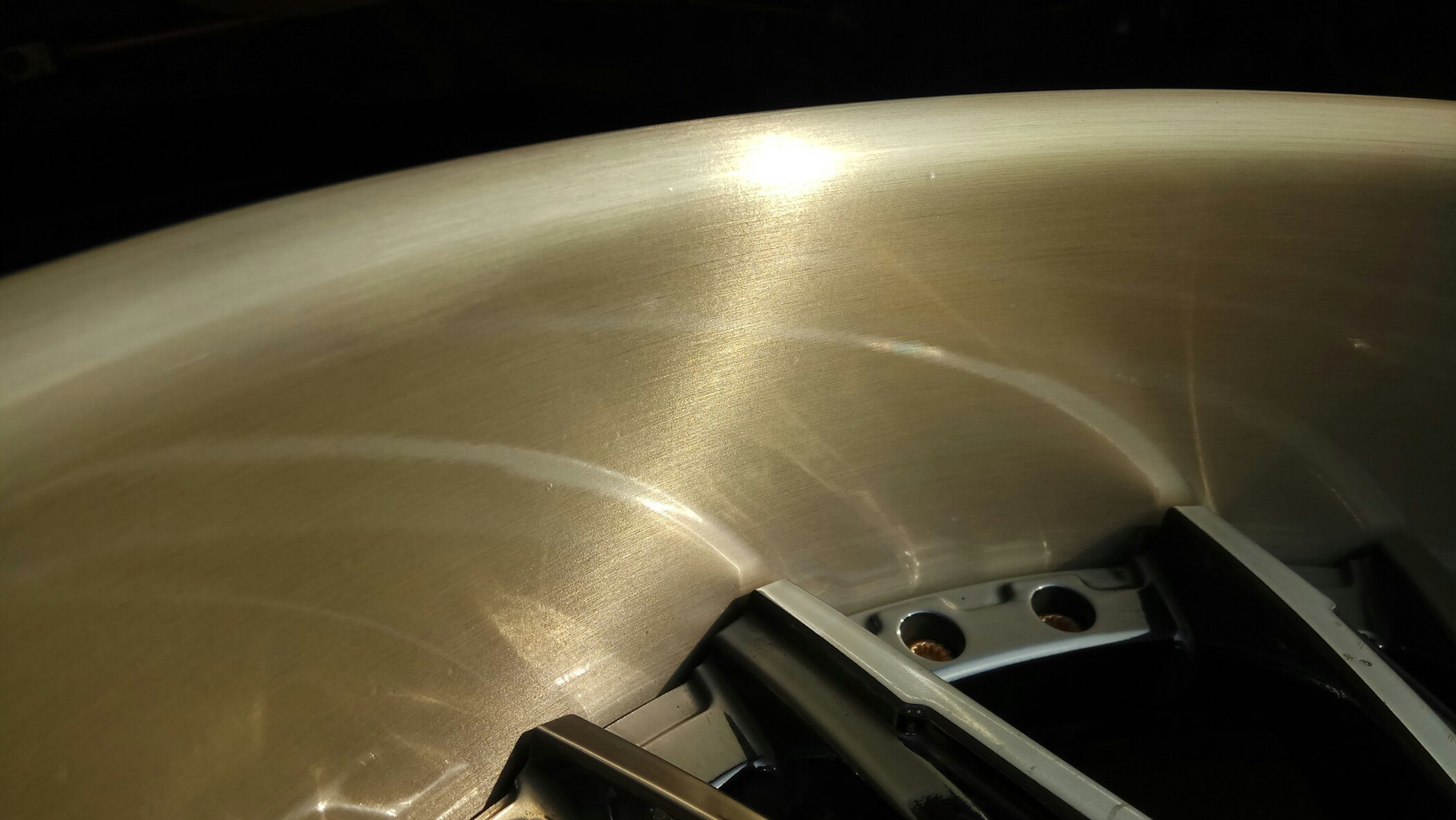

Вторую пару собирал в более светлое время суток и более солнечную погоду. Вид меняют кардинально
И появляется тот самый мною ожидаемый блик от зерна

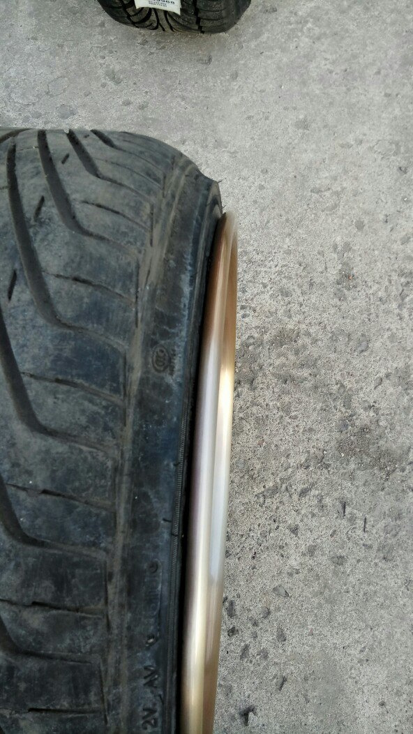

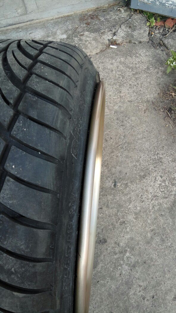

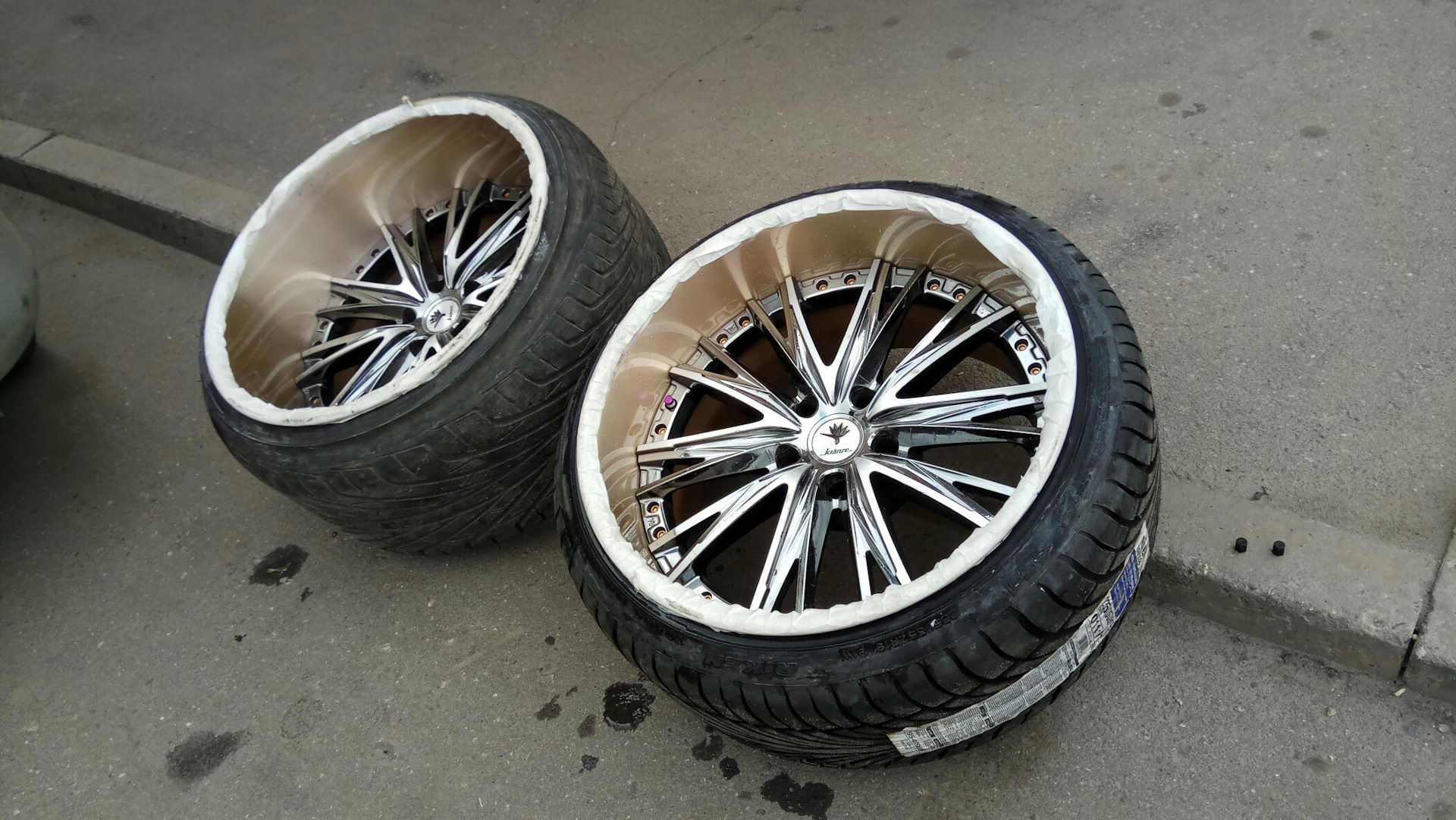

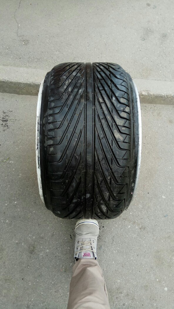

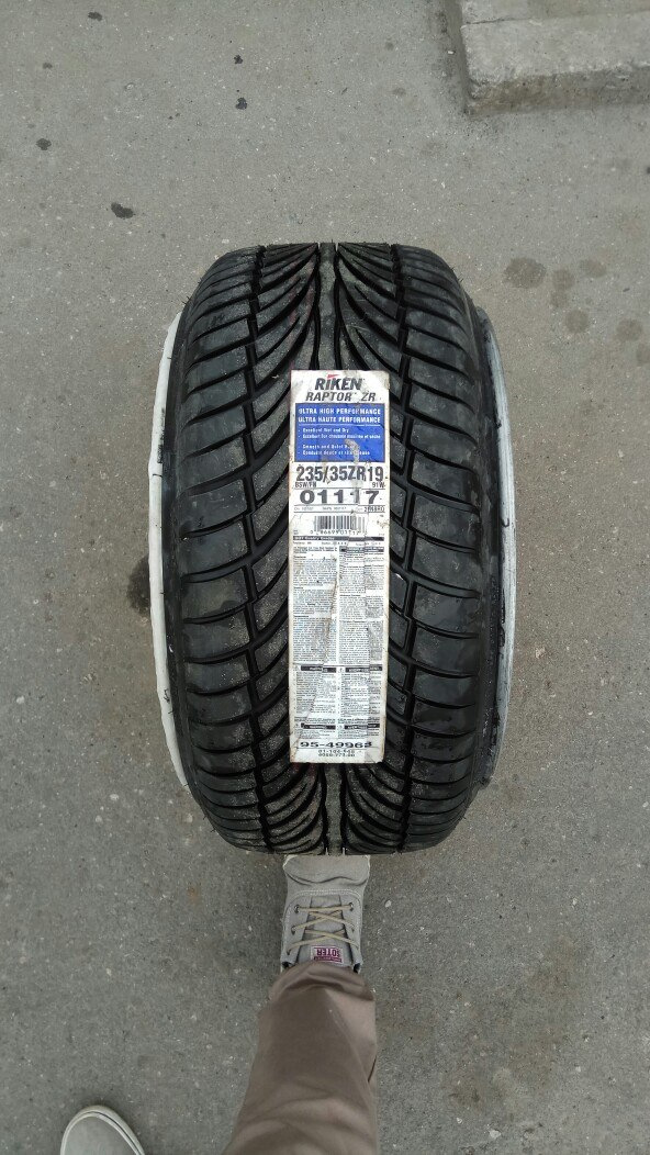

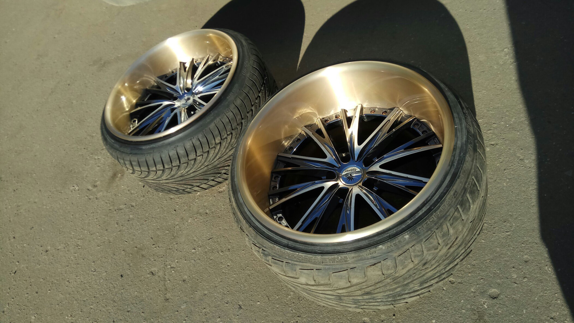

Выждал пару суток и повёз обувать. На перед для 11" я взял новый Riken Raptor ZR 235/35, по факту оказался как по линейке 235мм и визуально сел достаточно жирновато по стретчу, но на деле у него такая боковина, что он плохо дальше тянется (дул около 8 что бы он сел к закраинам, на 4 барах были щели с обеих сторон с монету), борт жесткий, а защитная кромка достаточно узкая, но я не особо расстроился в общем-то)
На жопу прошлогодний TR968 275/30, он натянулся на 12.5" без вопросов, т.к. уже был растянут 12-шками. Но по ощущениям дальше со щелями уже будет
Так оно выглядит в собранном виде
И опять же разница — на солнце всё кардинально меняется)
Да, итоговые параметры у дисков такие:
Front 19x11 ET-17 (lip 5, inner 6)
Rear 19x12.5 ET-33 (lip 7, inner 5.5)
Центра эти на мои текущие тормоза влетают без нужды в проставках, с приличным зазором до суппорта

Вот кастрюльки )))))0 Я так понял ты сделал по два ниппеля на диск ? Видел такое однажды на 22" заказных трех составных ковках на Гелека 63. Стоили они 5 лет назад 12 000 евро за пять дисков. )))) Так что твои теперь на уровне .
Родной вентиль остался на своем месте (г-образный, в своем окне в центре), на установленном колесе качать через удлинитель. А в иннере вентиль под датчик давления, при сборке колеса через него удобно качать, т.к. собираются такие диски через тыльную часть)
Да я в курсе что резя с тыла одевается . У самого два комплекта 19 и два 17 разборных .Так понял второй сосок в большей степени чтобы не сперли колпачки. Так.
Внешний датчик не поставить на родной вентиль, физически нет места, да и выглядит он немного странно — это первое. Для более удобной сборки колес — это второе. Ну и что бы не сперли — это третье)))
На полках лак?
Так точно

А меня больным в шиномонтаж назвали когда привёз 225/35 на 8.5 натянуть, а тут 235/35 на 11 натягивают
У 90% монтажников вообще проблемы с такими размерами… Даже 265 на 9" проблема одеть… А тут такое…

На самом деле ничего сложного в монтаже таких колёс нет, главное что бы лапа станка брала широкий диск. Шину всегда накидываем в 4 руки, двумя монтажками, это наверное единственная "сложность" при сборке)) Накачивается практически всегда всё само, т.к. полка плоская, главное контакт края борта шины с внутренним хампом. Изредка приходится поджать руками шину или стрельнуть бустером, что бы не сифонило при накачке, но в этот раз не понадобилось ровным счётом ничего, т.к. резина не дубовая и у полки выход достаточно большой сразу по диаметру внешнему. Я юзаю ещё гермет для сборки бескамерных колёс (в банке с кистью), наношу на хампы и закраину диска для большей уверенности в герметичности колёс, ну а саму полку мажу мыльным составом как обычно, что бы покрыхе было легче ползти
