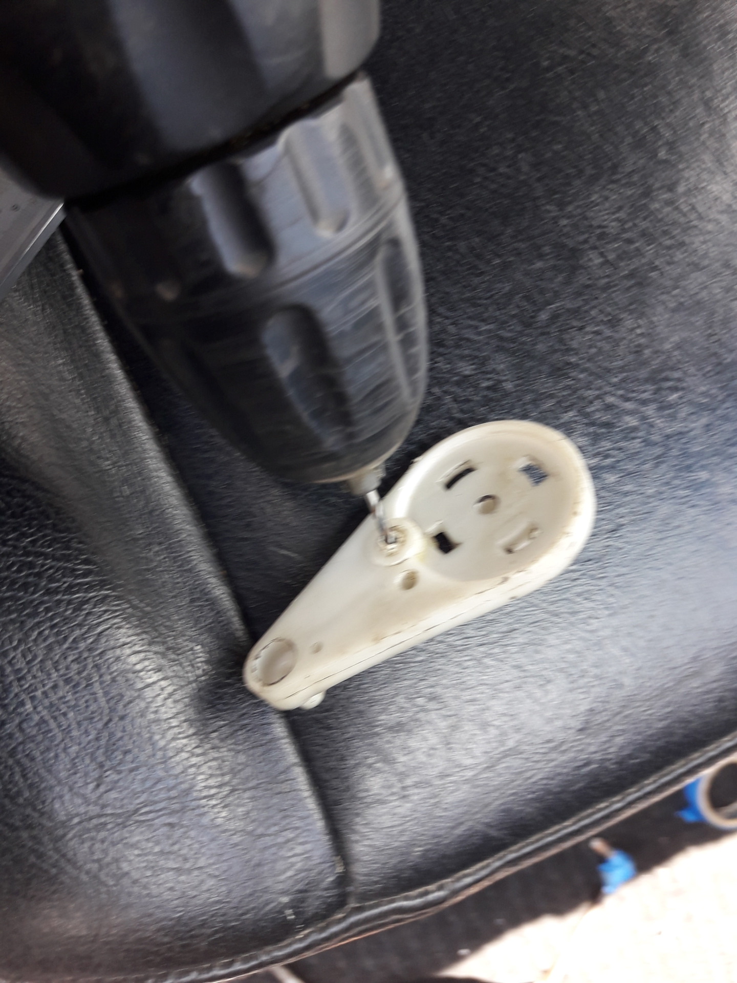

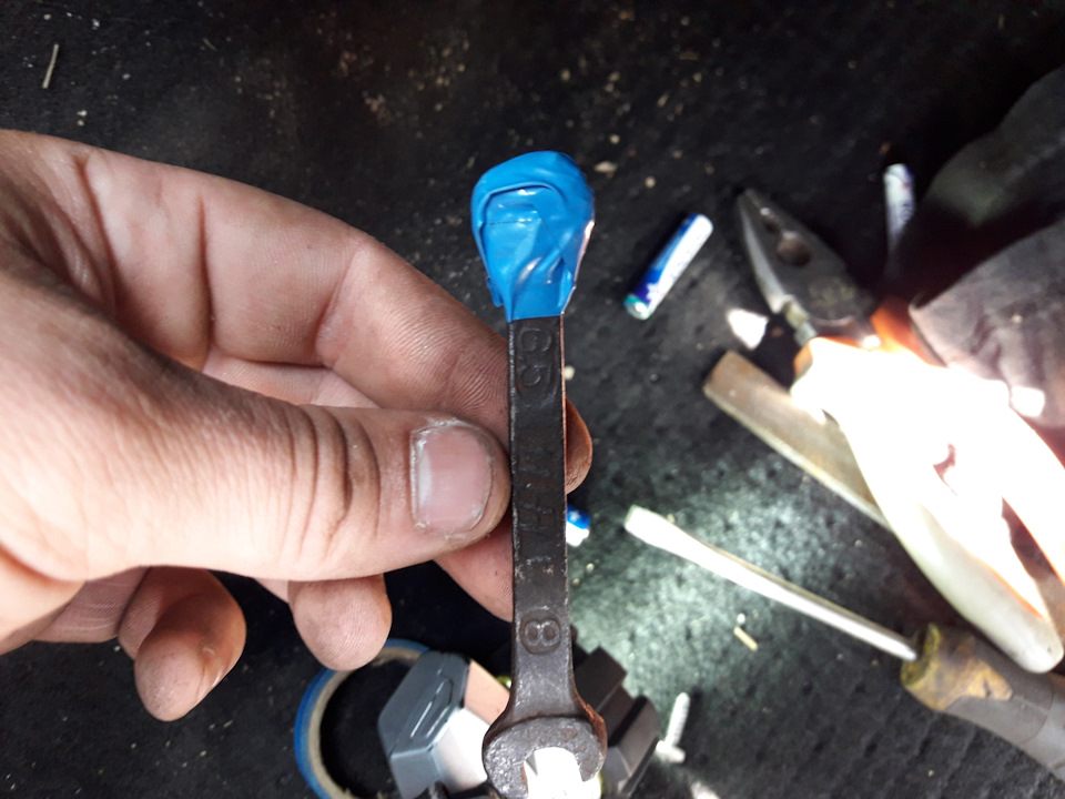

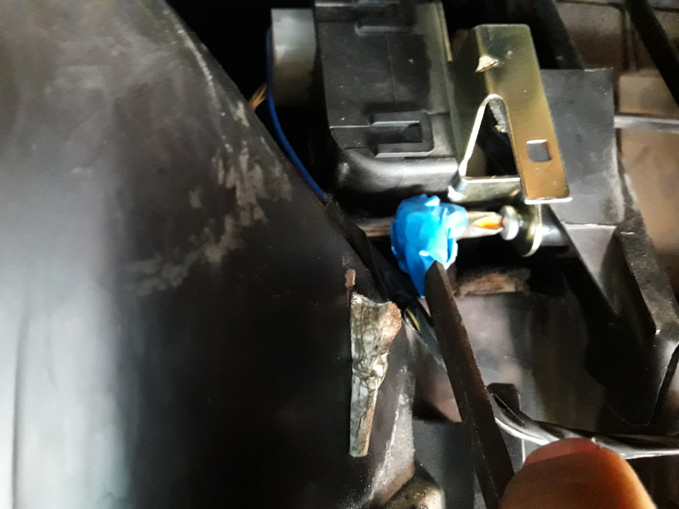

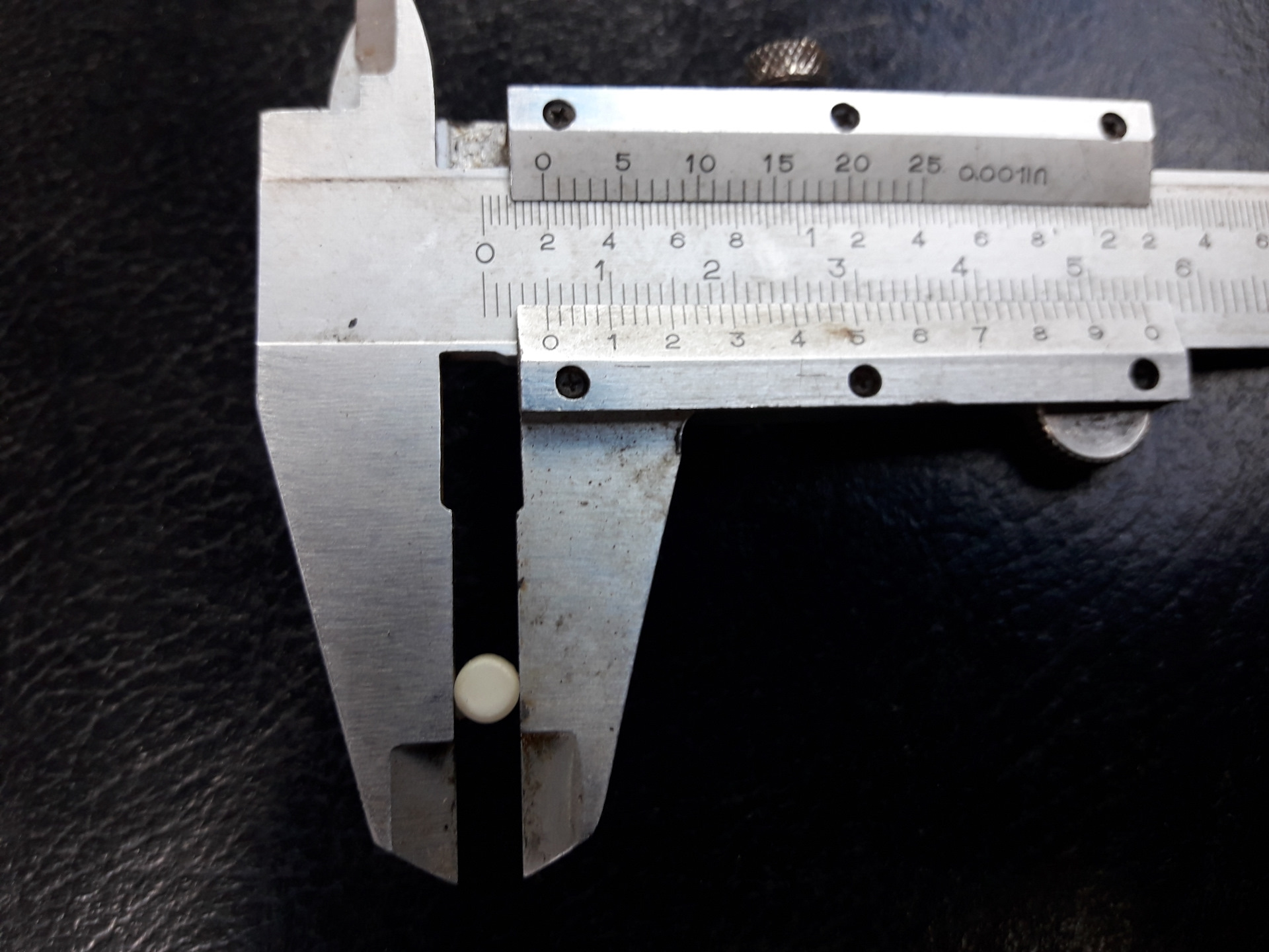

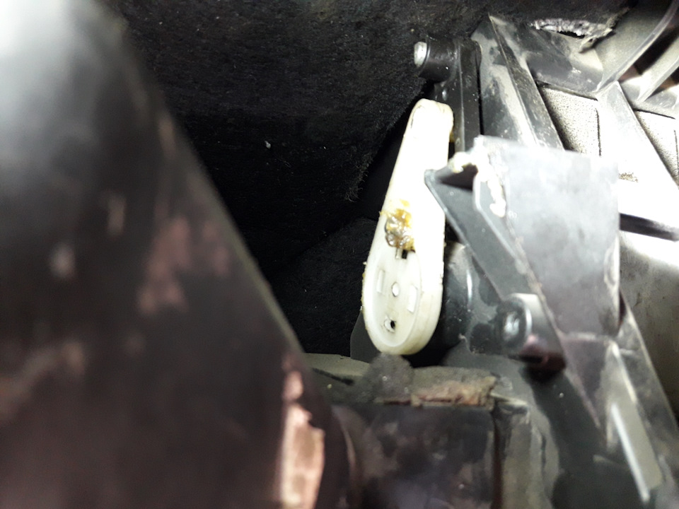

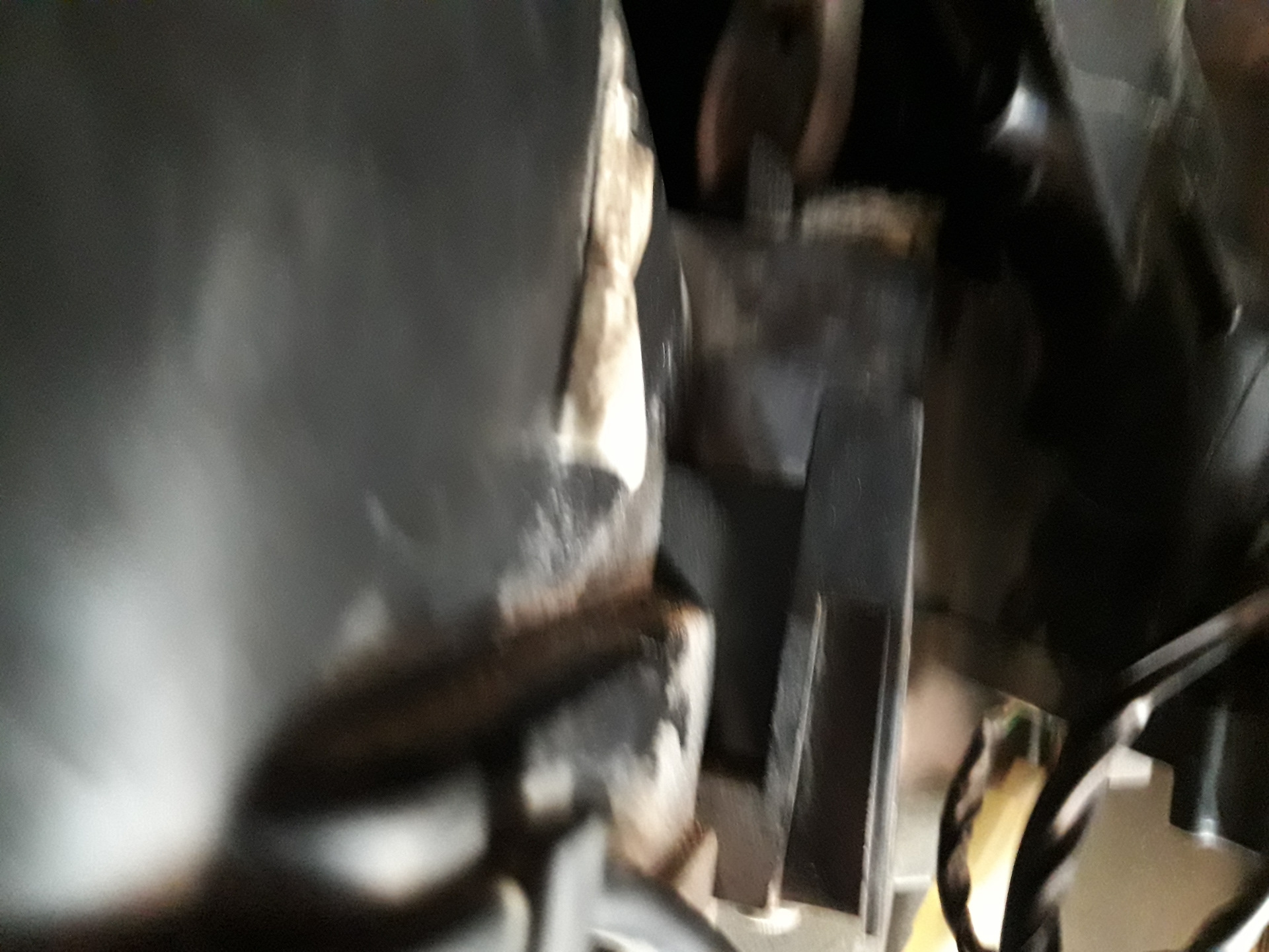

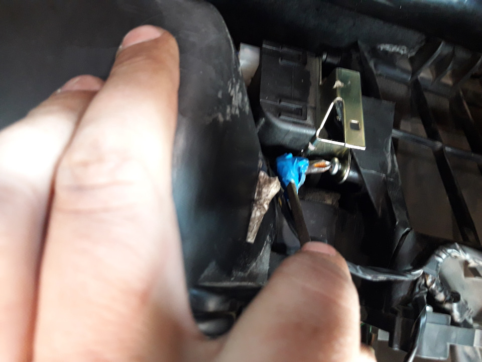

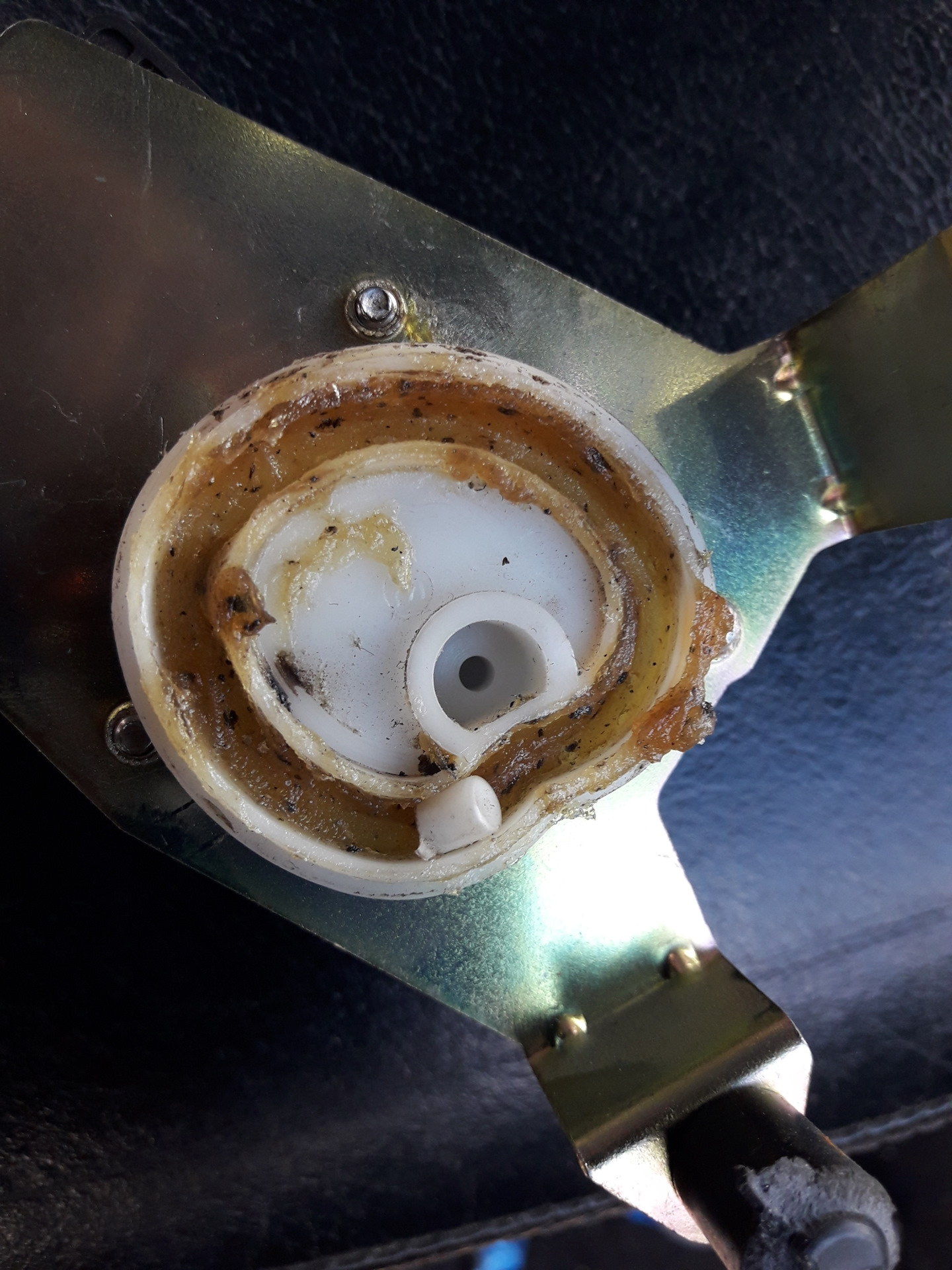

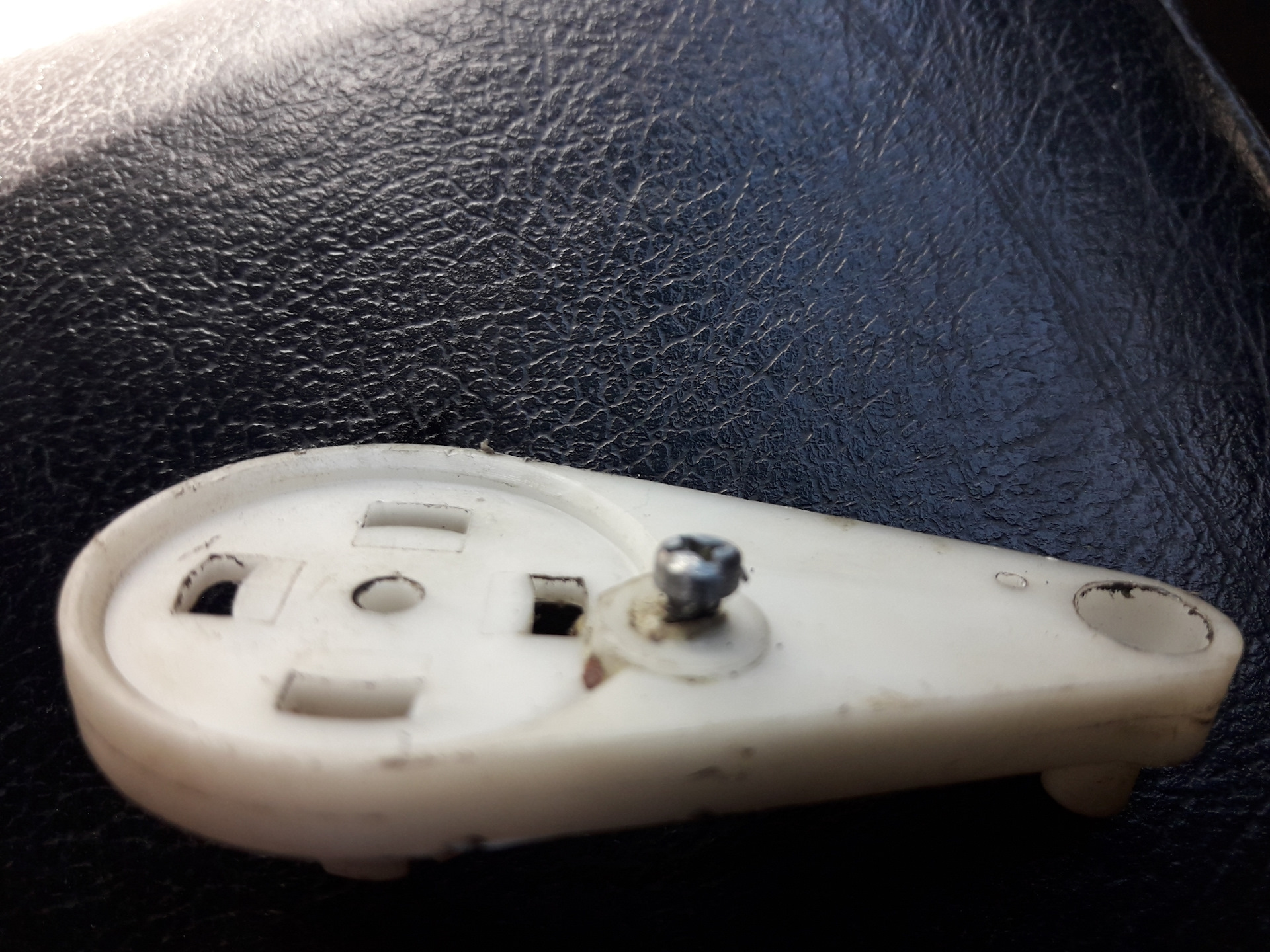

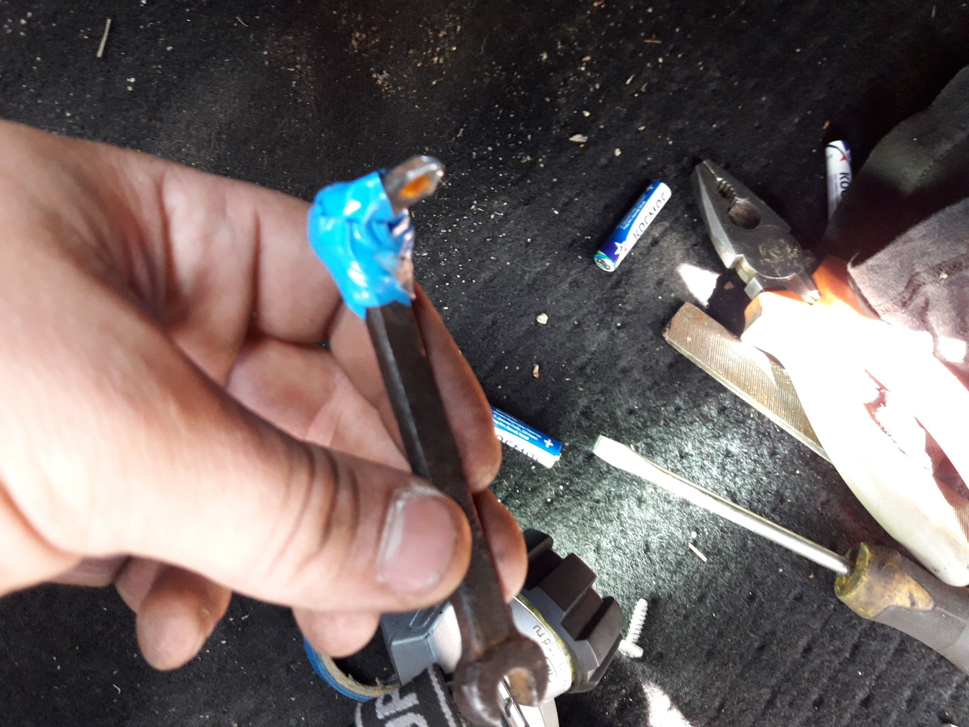

Как то стал замечать, что при нажатии кнопки рециркуляции воздух как дул с улицы так идует. Решил посмотреть что там происходит, а оказывается что моторчик работал а заслонка не переводилась. Ну думаю, дай разберу посмотрю ( я вам скажу ребята гемор это, ещё тот). Чтобы открутить там один шуруп нужно колхозить себе инструмент. Вобщем что было под рукой из этого и сделал ключ на 6.5, бита крестовая и изолента, что из этого получилось смотрите на фото. Ну ладно открутил, снял привод, смотрю что то не хватает. Пенёк который ставиться в паз обломился и остался там. Мысль как это сделать почему то пришла буквально за секунду. Замеряем диаметр этого пенька, сверлим отверстие в приводе, вкручиваем туда саморез и шляпку обтачиваем под нужный диаметр. Вот и всё, заслонка снова работает!

Не плохо повозился! А такой супер ключик есть у всех кто менял уплотнительное кольцо на заглушке ГБЦ :)))
помню, проходил данную процедуру. но не помню чтоб с инструментом были проблемы. а маленькой трещеткой там не подлезть?
Нет, трещётка там бессильна.

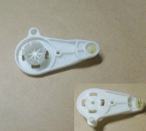

Я себе новую выписал на емексе. Еще не ставил. Сейчас у тебя на фото смотрю…вроде как не то прислали. Прислали номерок 8101214-K00 а по моему должен быть 8101208-K00
Да ну нафиг! Чё, ещё и разные бывают? Тоже ведь надо будет заказывать.
Вот такую прислали …вроде как не оно(((8101214-K00
Это точно не то. Эта хрень с отопителя салона, вроде со стороны водителя внизу ставиться. Но точно не с заслонки рециркуляции.
Разберу …гляну…не ОНО верну обратно.

Нашел на запчасти-юг.рф Заказал. Ток цена((( 382 рэ((( Вот номерок 8104208K00 Вот теперь это ОНА. Называется правильно РЫЧАГ ЭЛЕКТРОПРИВОДА ЗАСЛОНОКОК ОТОПИТЕЛЯ №1 HOVER
боюсь саморез расшатает и вырвет, мне такого ремонта на месяц хватило. Новый рычажок 150 р стоит)
Стоит то он 150 р, но ждать его хрен знает сколько. Понятно что мера эта временная, так как сейчас лето, пыль и эта заслонка просто необходима. Новую закажу естественно поменяю.
А тебе хочется ещё раз туда залезть?) Мне вот что-то не очень)
Я пока подгонял длинну самореза, раз пять открутил. На пятый раз почти закрытыми глазами, так что теперь рука набита.

Номер рычажка кинь если не трудно. Есть два номера. Ток что то не то присылают. 8101214-K00 и 8101208-K00 А есть еще вот такой третий 8104208-K00
www.drive2.ru/l/500210996380434548/
Спасибо. Но 8104208-K00 сЦукко нет нигде в продаже(((

Я почти аналогично сделал, но только ещё клеем прихватил. Уже второй год пошёл, пока все нормально работает. Ломается это когда под заслонку что то попадается.
Вот с клеем другой вопрос
