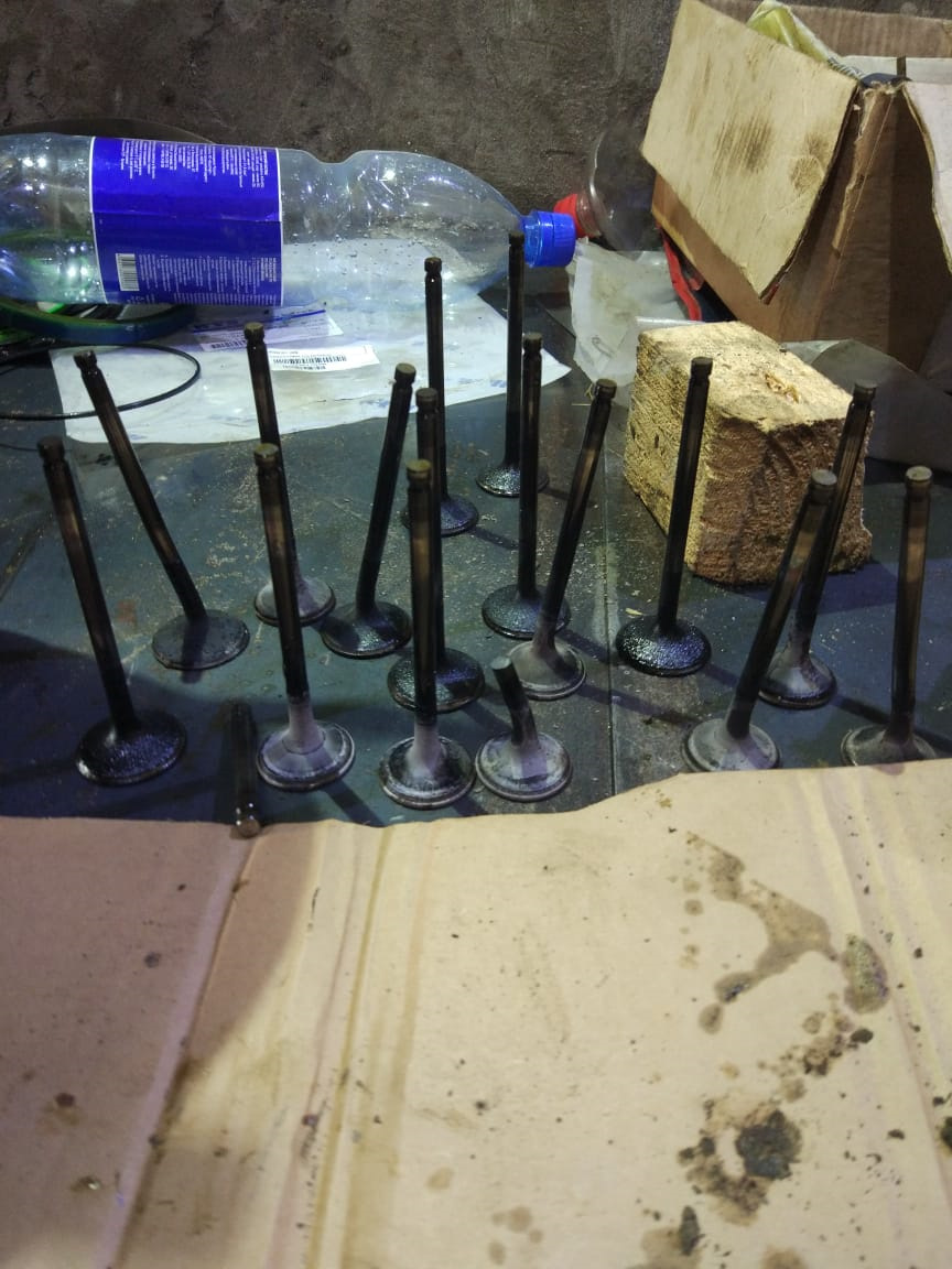

Как писал ранее у меня был бэшенный жор масла, на капиталку я не финансово ни морально готов не был!
Короче история такова, от последнего замена грм прошло уже 52 000 км(последние несколько тысяч ездил и очкавал, но все таки ездил бл.), у знакомого подобный мотор и он сам менял маслосъемные колпачки, предложил мне свою помощь, в итоге загоняем к нему.
После вскрытия :
Ремень еле доживал, ролики в хорошем состоянии.
Поменяли ремень и два ролика, третий открутить не смогли (побоялись кронштейн сломать) натяжитель я тоже не приобрел зажал денег( но ск поговрка скупой платит дважды как раз для меня, в конце объясню почему)
В итоге поменяли, жор масла можно сказать ушел, стало где то 0,5-1л от замены до замены. (до этого было0,5-1л на 1000км).Волна ремонта захватила меня, думаю раз с движком все более менее, почему бы не залезть снова в ходовую … иииии понеслась.(опишу достаточно кратко, потому что было давно, фоток почти нет)

Короче все это делалось не 2-3 дня(( пока одно пока другое, что то своими силами, что в сервисе.
Главное на натяжитель зажал бабло, и потом разошелся, одно потянуло другое. Все вместе приблизительно вышло 40-50 тыс.руб(с работой и всякими мелочами) уже точно не помню.
Вроде бы все зашибись, масло не кушаем, стуков нет, все шикарно. но ск скупой платит дважды как я говорил, через 20 000 км ЗАГНУЛО! Ёбобо, клапан мне в поршень…
To be continued…

Пинзец, вот уж действительно обидно.
Как остальные ролики серии GT от GMB себя чувствуют?
Пока не знаю, ещё не доставал, головкой занимаюсь
У меня GMB начали скрепеть и стучать через 15-20тыс
Тоже слышал о них такие отзывы, а кого-то устраивали, Щас взял snr ntn
Я при каждой замене меняю натяжитель
Что за ролик не меняли ? На натяжитель эксцентрик ролик ставили или обычный который с завода ?
Обводной, ролик с завода, теперь уже знаю что зря, Щас приобрёл с эксцентриком и болт к нему)
