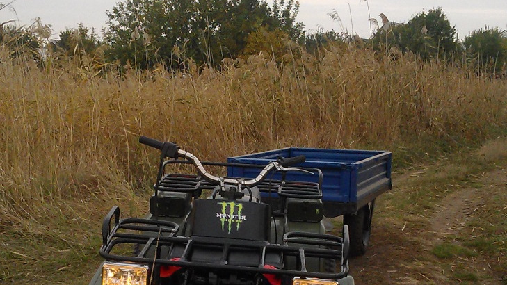

Завод изготовитель рекомендует заливать в двигатель масло М-8В, но так как я живу в Краснодарском крае и температуры у нас летом достигают почти до 50 градусов на солнце я думаю что оно слишком жидкое и ни как не соответствует таким погодным условиям подумав решил приобрести масло 15W-50, но его как обычно не оказалось у меня в станице вот и взял 20W-50.
После первого запуска манометр на холостых оборотах показал 4 кг/см в квадрате думаю результат отличный при полном прогреве не падает ниже 2 кг/см в квадрате на рабочих оборотах снова поднимается до 4 кг/см в квадрате думаю результат хороший.
Посмотрим теперь как это масло покажет себя в эксплуатации думаю нормально не зря же его некоторые производители масел называют его "Сафари" как раз для двигателя с воздушным охлаждением самое то.
