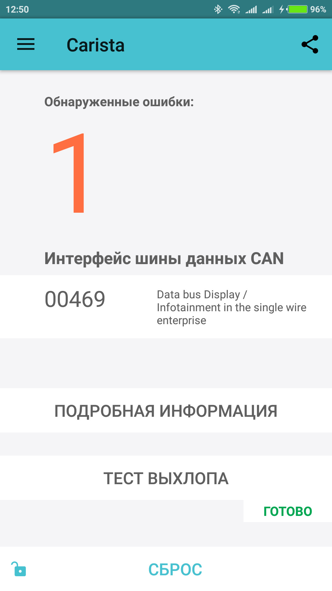

Начну с плохой… Последнее время стала наблюдаться странная вещь: сажусь в авто, вставляю ключ в замок зажигания, поворачиваю… и ГУ не включается! Если нажать на крутилку, включающую питание ГУ, оно включится, но не сработает блютус — не подключится смартфон… А бывает так, что доедешь до места, повернёшь и вытащишь ключ из замка зажигания, а ГУ не выключается!
Что за хрень?! подумал я и запустил программу Carista на поиск ошибок… Вот что она выдала в результате:
Попытка сбросить ошибку ничего не дала!
Тогда я решил погуглить и удивился возможным вариантам. Вот что говорят на форуме клуба Tiguans:
"Забиваете в Яндекс "00469 — Infotainment Databus in Single Wire Operation "
И получаете кучу похожих вариантов с методами диагностики и лечения. Даже не обязательно, что это будет именно Тигуан. Как правило советуют почистить/проверить разъёмы на ЭУР. Обрыв или короткое замыкание на массу."
А есть такая точка зрения: "это значит, что один из проводов КАН шины "отваливается", то ли где то контакт окислился на соединении то ли провод переломлен…"
Кто сталкивался с такой ошибкой и куда копать?!

Сегодня тоже появилась эта ошибка, появилась после снятия/установки магнитолы. Снял опять, кан провод выскочил из квадлока. Вставил на место ошибка пропала.

У меня такая ошибка тоже появилась, в коментах вычитал что бывает связано с сигналкой и тут я вспомнил что несколько дней назад села батарейка на брелке и я открывал закрывал машину ключем — механически и так как работает через раз может из за этого и появилась ошибка.
Да нет… ключом не открывал механически!
ошибка может появляться из-за глюков с сигналкой, у меня например из-за того что села батарейка

Там эта шина по салону раскидана — не найти косяк, пока всю не пересмотришь, но если смотреть, то в тех местах, где какая либо врезка была… Или блок менялся
Понятно! Не сильно обрадовал, но успокаивает, что не ЭУР… Да и жить с этим можно отказывается!
там 2 can шины. Они отдельно друг от друга функционируют. Вторая отвечает за двигатель/тормоза/коробку и всякое важное — там бы сразу ошибку плюнул и пиктограмма загорелась на приборке.
