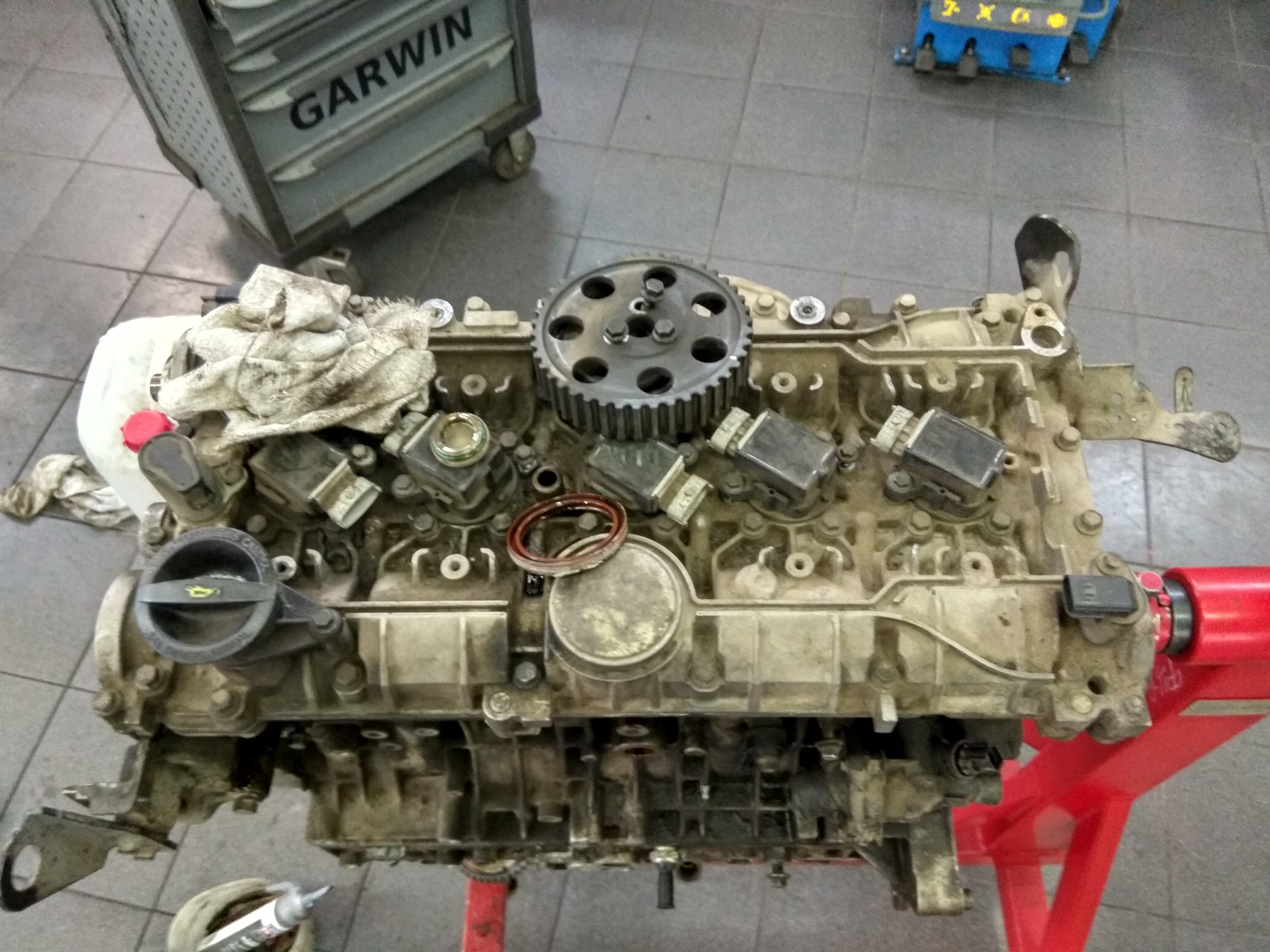

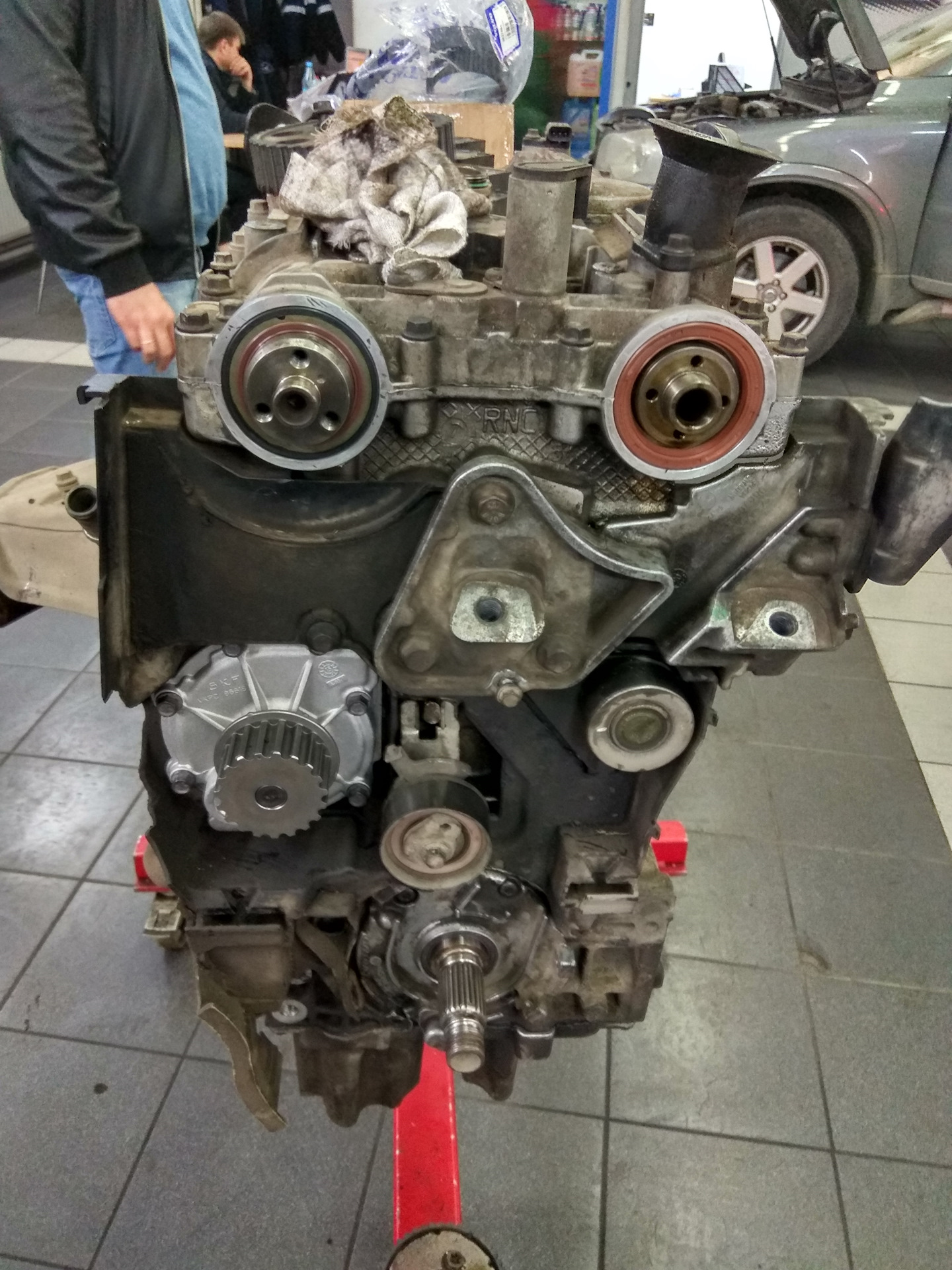

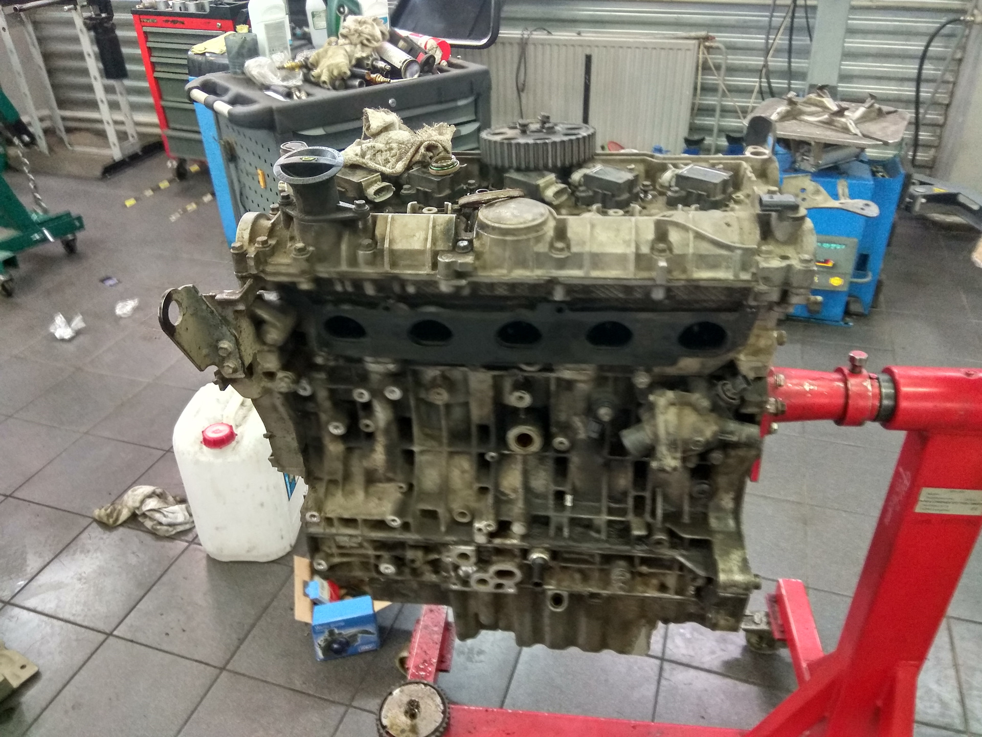

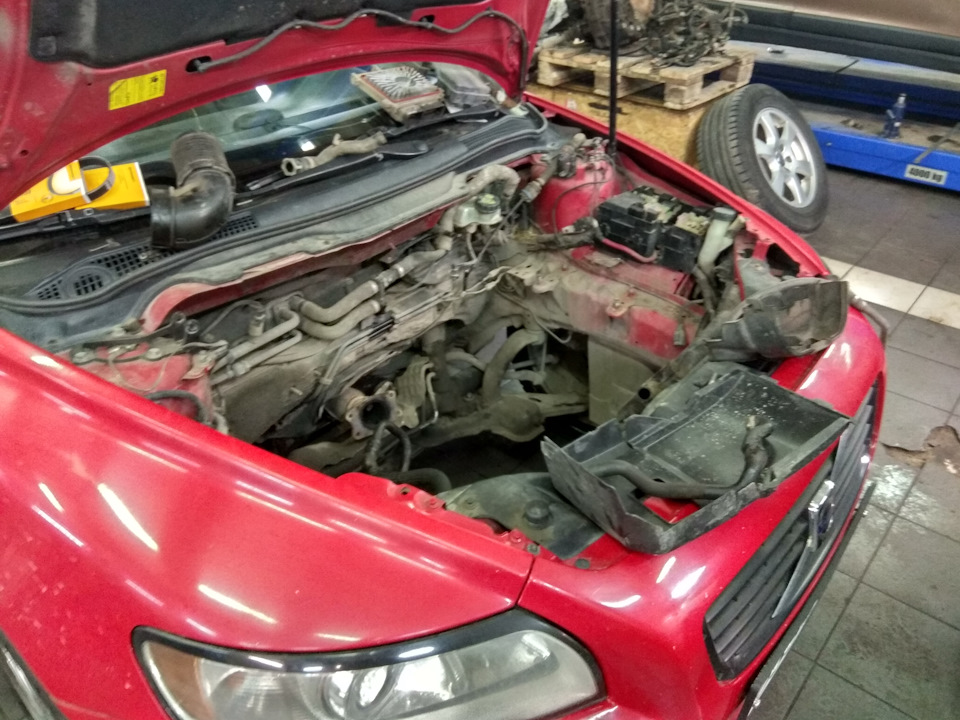

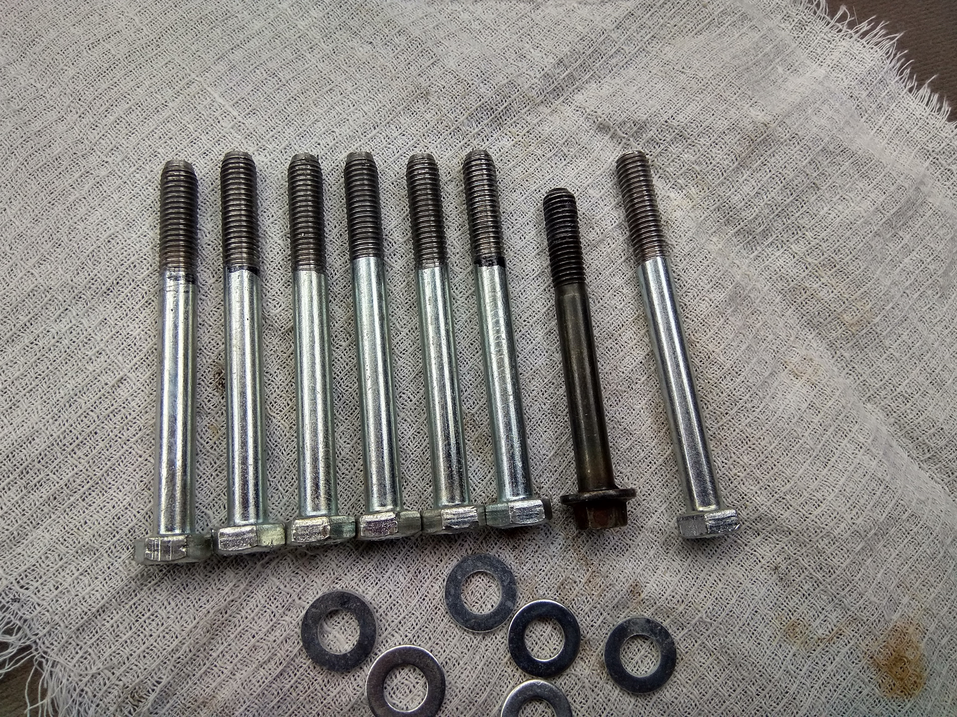

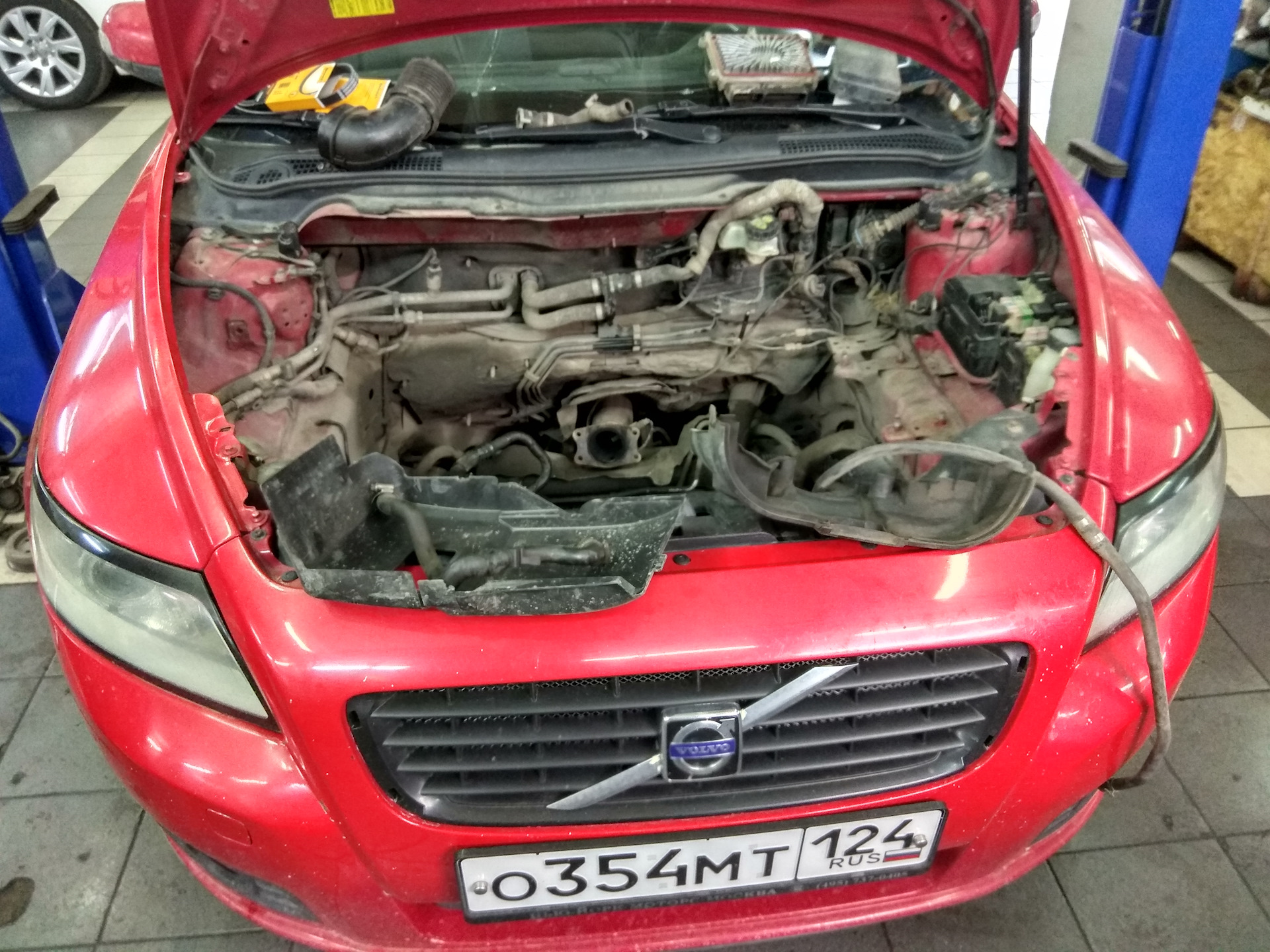

Были потери по маслу, мокрило между блоком мотора и пастелью колена. Решить вопрос надо было давно, но как всегда проблема в слесарях, с прямыми руками и ясной головой, что есть проблема в нашей стране… Грамотный автосервис был найден, как это не редко бывает, опытным путём. Два раза заехал к ним с не сложными работами на V50, потом с работами посложнее на Focus USA. Результатом работ был доволен. Оставалось подбить деньжат и заехать. Оговорил, какие расходники нужны для таких работ, заказал эти позиции, по получении их загнал авто в ремонт. Изначально мне сказали, что уберут все возможные течи мотора. Как это не редко бывает, вылезли нежданчики в процессе работ. А именно — сальники распредвалов были на герметике и мокрили, сальники теплообменника тоже на герметике, 7 болтов пастели колена — нарушение резьбовой части, т.е. резьбы не было (усилие затяжки на них по мануалу 1,5 кг.), ремень ГРМ по виду прошёл 100-120 тыс., настолько уставший он был, хотя менял его 2 года назад, ставил оригинал, замену делал у ОД Volvo, а они, судя по всему, подменили его на б/у. За 2 года пробег у меня максимум 25-30 тыс. Какое-то время назад, переползая яму на дороге, сел приводными роликами на асфальт, соответственно хана приводным ремням, их под замену. Заодно решил заменить помпу, что бы не думать о том, когда это было сделано прошлый раз и какая там стоит. Антифриз менял 2 с небольшим года назад, решил залить новый (TCL Power Coolant GREEN -50). В сервисе сказали, что потребуется небольшой объём на доливку масла в АКПП, ЭГУР, заначка жижи была у меня. Там, где было нарушение резьбовой части, был ещё запас по глубине 15мм., отнимаем 5мм. на конус, остаётся запас 10мм. Искал закаленные болты чуть большей длины, в итоге купил примерно на 50-60мм. длиннее. Обратился к токарю, он мне их укоротил и нарезал нужную резьбу.

7 закаленных болтов — 175 руб.
Работа токаря — 500 руб.

Не я ставил, думаю по схеме и по месту можно определиться. Ставится с обеих сторон, по одному на каждый сальник. Есть старая хитрость — концы пружинки сальника не много друг в друга завернуть, тем самым сожмется больше и…

Я так понял, мотор вместе с коробкой снимали …
Да.

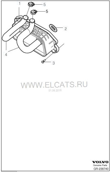

Мда не зря залез, а что за колцьа масляного охладителя уплотнительные, это который масло двигателя? я искал на свой не нашел поэтому не стал снимать трогать так промывал
Речь про теплообменник, который крепится к поддону картера.
