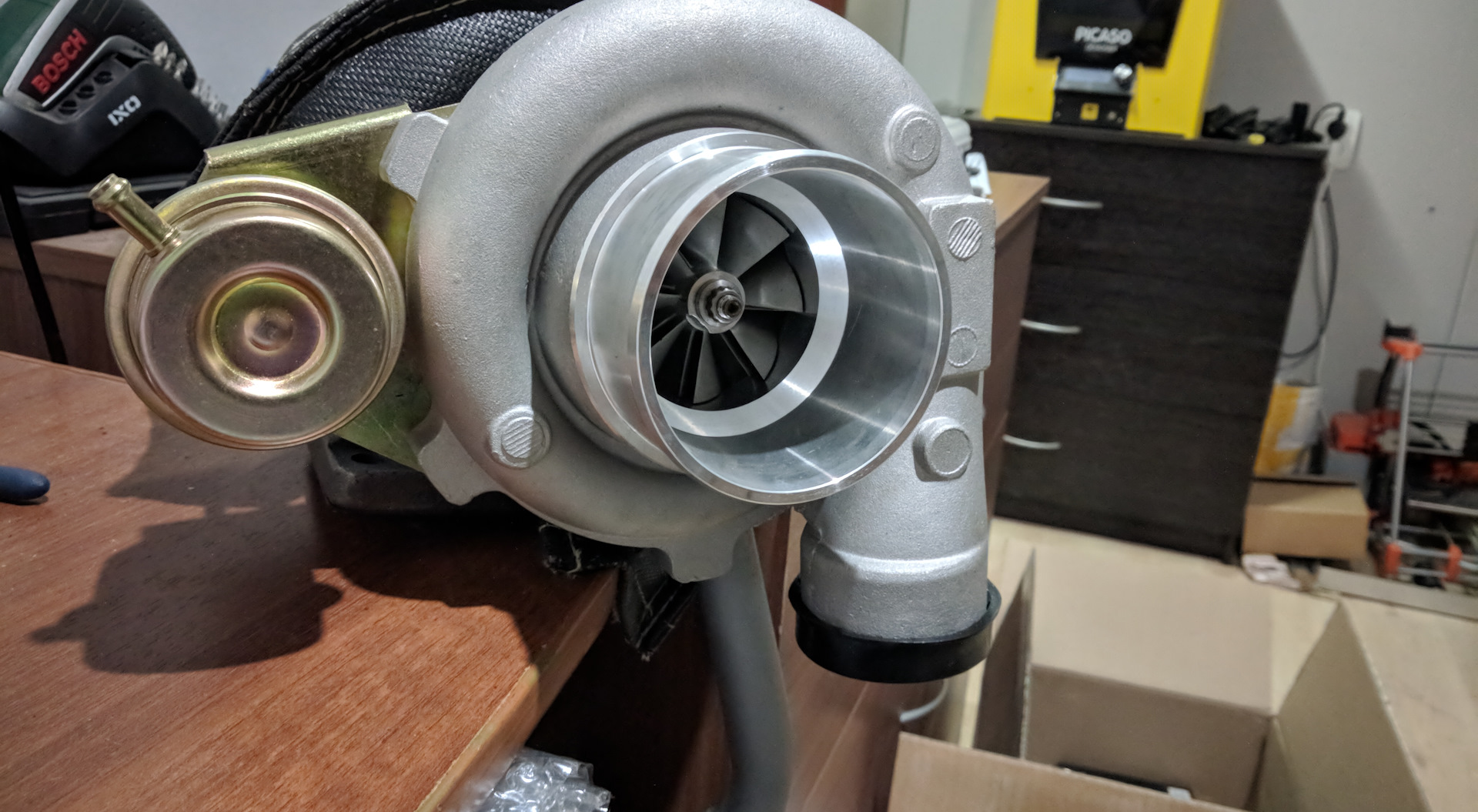

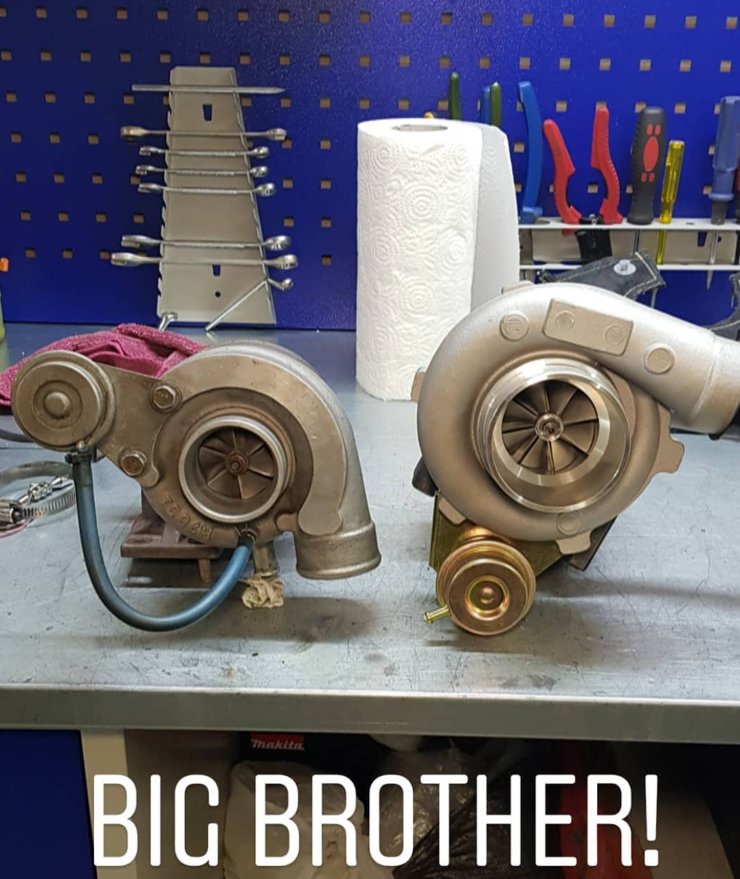

Турбина Greddy TD04HL-19Т хоть и имела увеличенные крыльчатки, особенно компрессорную, но все равно являлась затычкой для 3S-GE после 6000 об :( Это меня не устраивало, и решено было "чуть увеличить размер"… Под такой фланец даунпайпа ни чего приличного, за адекватные деньги, не нашлось. И тогда мой взор устремился в сторону "сливовских" фланцев, они распространённые, выбор турбин под SR20-DET огромный и входной фланец, все тот же Т25! AJS+Авиа доставка = 4 дня и заветная дудоня у меня в руках! Еще и экономия, не слабая, получилась, по сравнению с заказом из столицы…

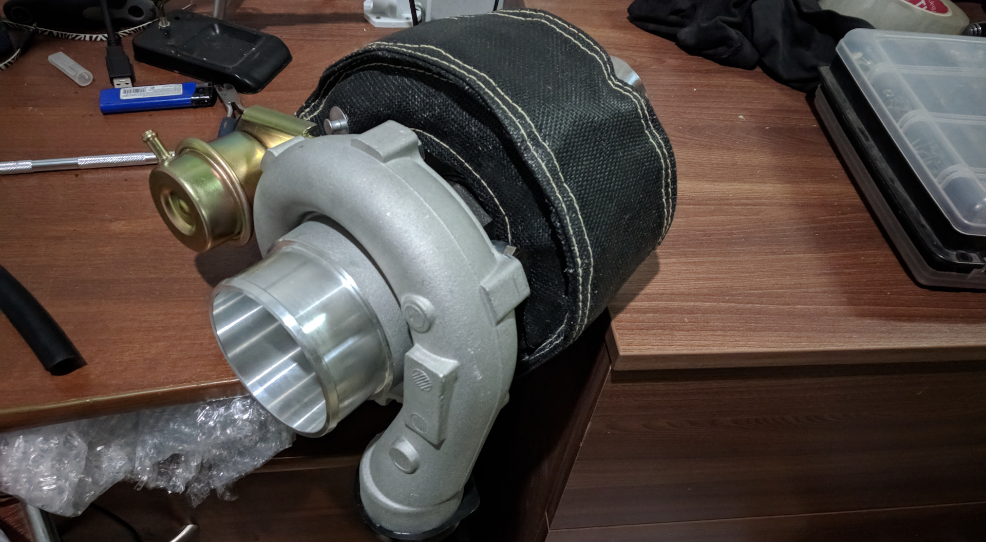

Линейка турбин GT28(60,71) на ajs'е по сути китайские копии Garrett'ов GT28RS, GT2860RS, GT2871RS и тд. По отзывам неплохие копии, достаточно хорошо отбалансированы … хорошо ходят если не жестить с наддувом больше 1.0-1.2… Выбор был сделан в пользу нового "китая", играть в "контрактную" лотерею не стал… GT28 имеет самую большую компрессорную крыльчатку 54.2/71 мм (у TD04HL было 46/58 мм) разница в цифрах и визуально огромная!

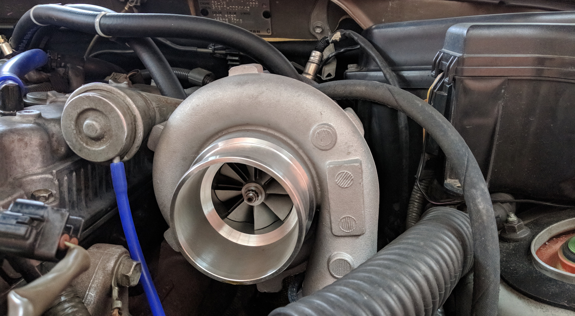

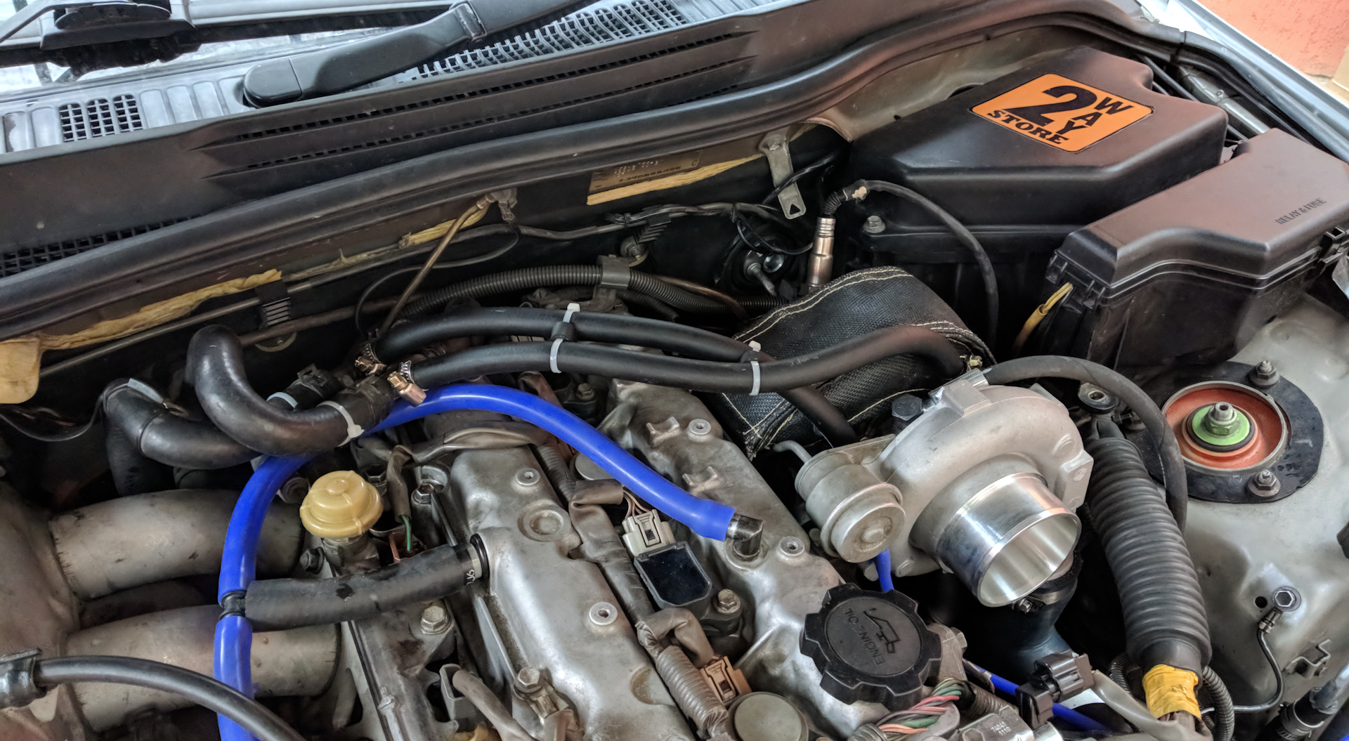

Для установки потребовалось переделать подачу масла под банджо-болт М12х1.25 и обеспечить подвод/слив антифриза, т.к. GT28 втулочная, водомасляная, а TD04HL была только масляная. Подвод/слив антифриза взяли от стандартных металлических вставок на входе в печку, приварили к ним штуцера под трубки… За качественной установкой обратился в 5K-Garage, если нужен кастом с применением сварки, без вариантов…
После установки GT28 у мотора началась совсем другая песня! Спулится турбина конечно позже… с 3000 об начинает раздуваться, 3500 уже около 0.5 и потом просто взрыв, движок выкручивается очень быстро! Актуатор стоит на 0.5 в пиках дует чуть больше, но разница с TD04HL, даже на таком детском наддуве, огромная! По хорошему, нужен буст-контроллер, если есть, что посоветовать, буду рад выслушать, смотрю в сторону Greddy PRofec B-spec ll.
З.Ы. Предвкушая критику) трубки на охлаждении в ближайшее время заменю на армированные, термостойкие

А/р горячки у нее какой ? Для оборотистых моторов надо 0.86, у этой Т28 с ажс 0.64, затычная .
вопрос такой- актуатр у нее регулируется с завода? 0.5…0.7…1.0?
Идут с разными актуаторами…
тот, что у Вас на фото регулируется?
Они не регулируются!

Уже с нового года у меня стоят такие же шланги на охлаждении на такой же турбине. Все ходит) странно, но у меня эта турбина спулится чуть раньше до 0,5ти где то на 3000. Если есть желание попробуй совсем чуток поджать калитку, буквально оборот-два резьбы. Может такое быть, что в первый момент времени у тебя калитка чуть оттопыривается и сифонит. Если дело не в этом, то значит играет роль то, что у меня 6 котлов и сварной развитый коллектор против твоего литого…

У меня GT28, у нее самая большая холодная часть, больше 2860 и
почти одинакова с 2871
