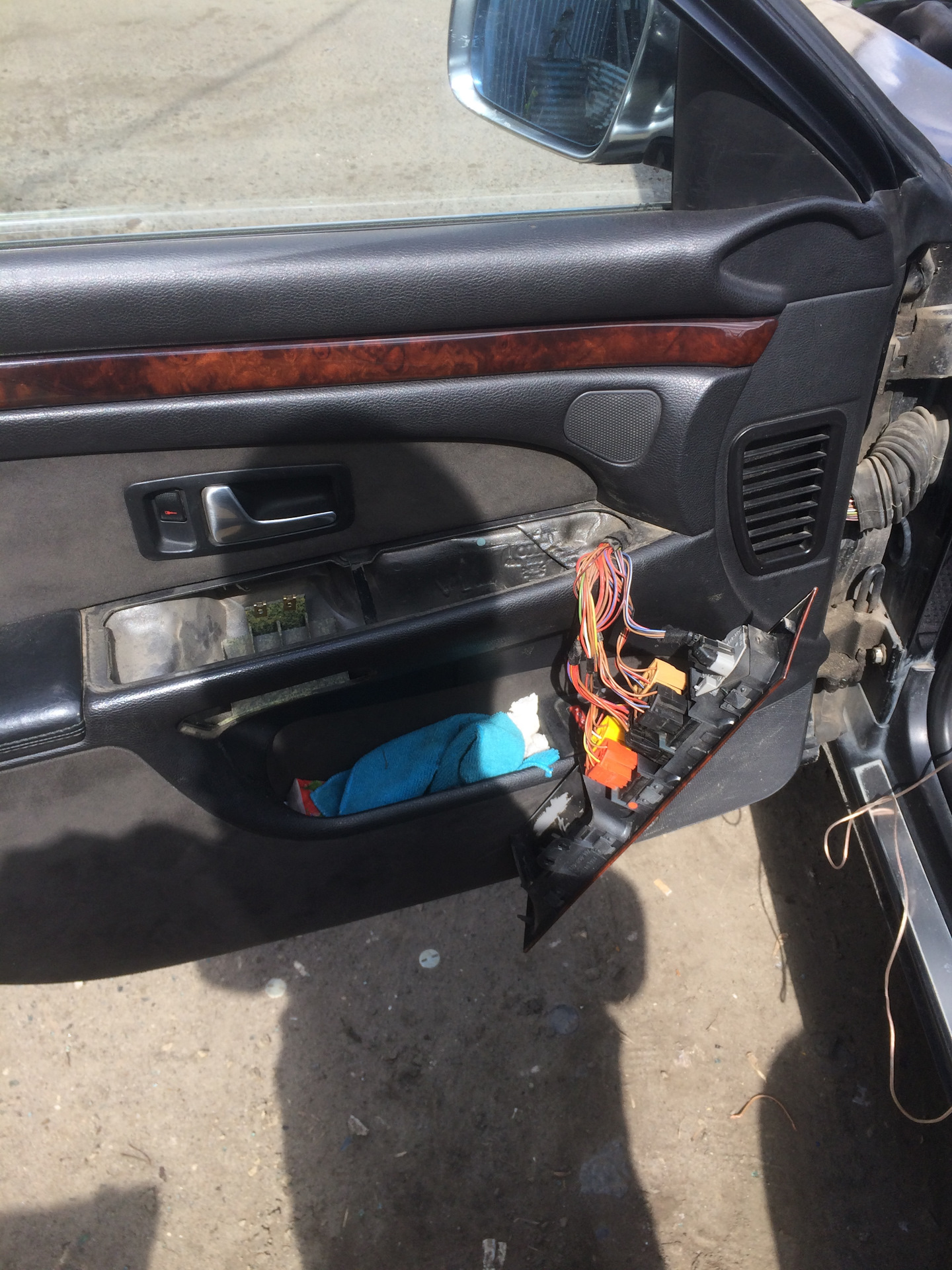

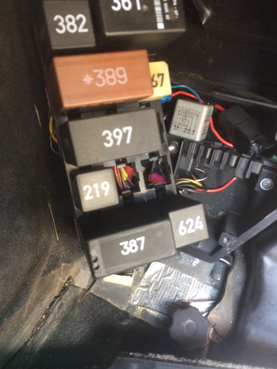

Вобщем съездил к электрику) сказали мы не знаем как это лечить🤣🤣🤣

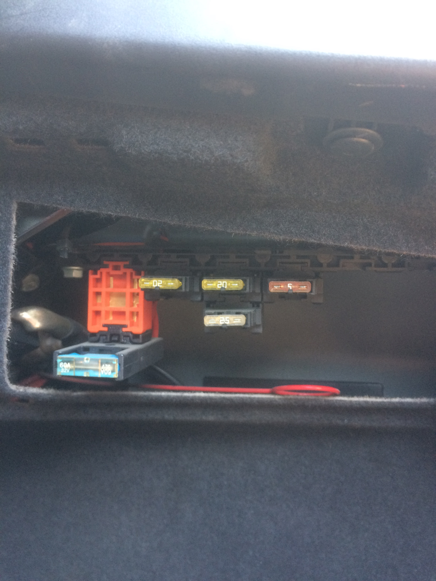

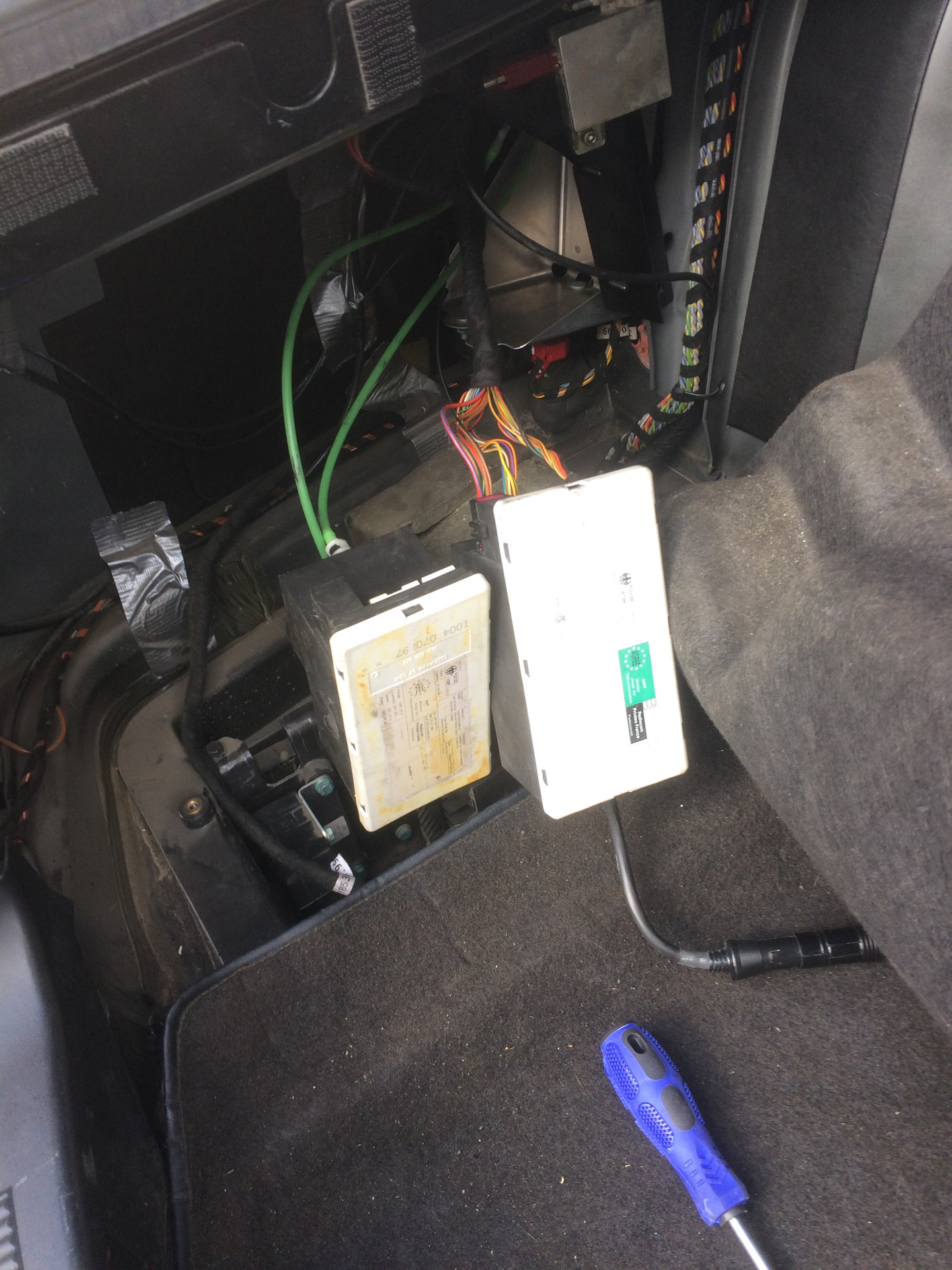

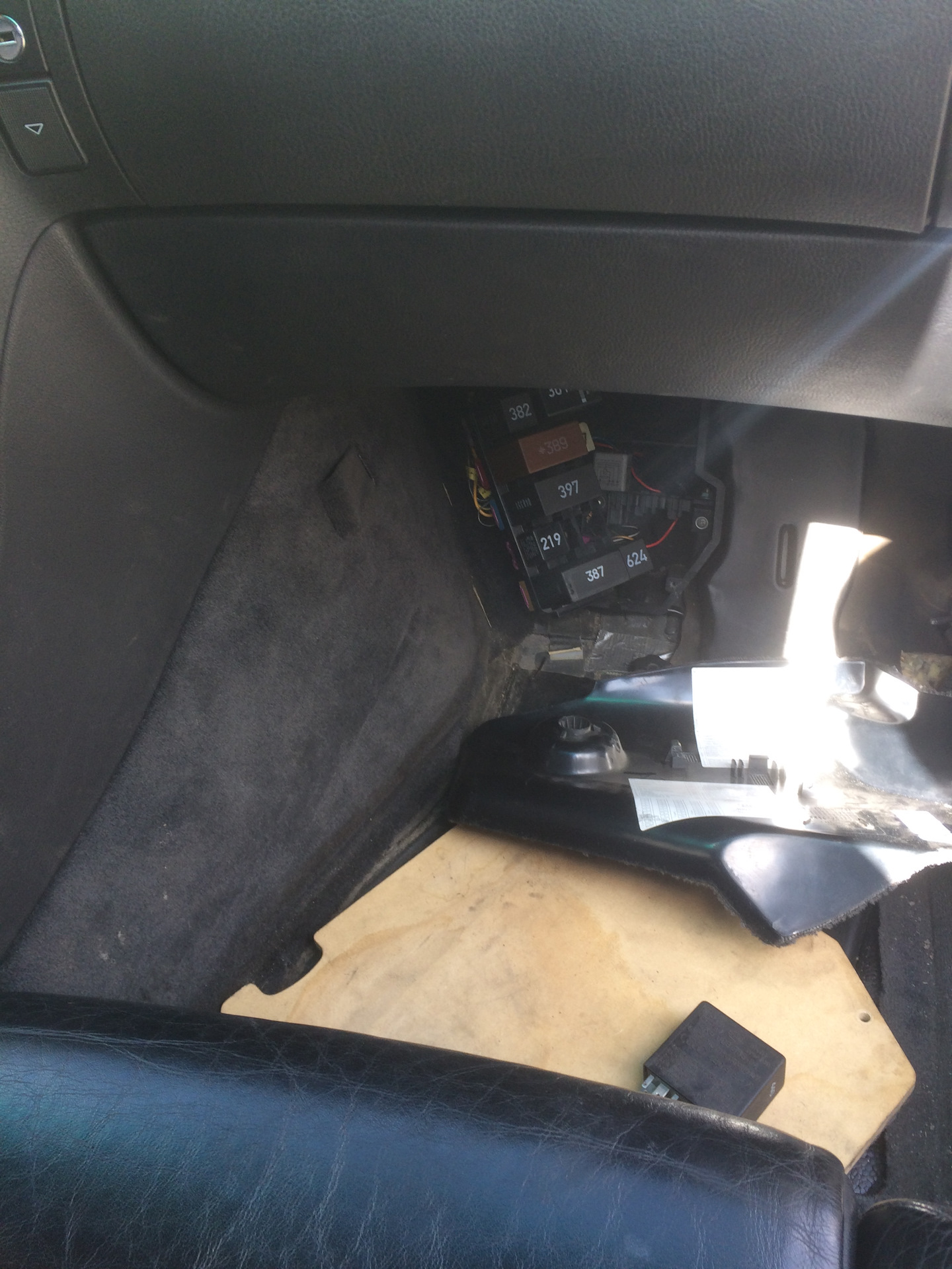

В итоге поехал к знакомым на СТО и с одним парнем Серега зовут просто перерыли пол машины) теперь я знаю где все реле предохранители и блоки. Выяснилось что на реле стеклоподъемников нет питания, грешим на сигналку, кстати пробовали привязать новый брелок тоже без успешно походу все взаимосвязанно или код стоит персональный так же по сигналка ездили в один из самых "крутых" сервисов )))) тоже без результатов уехали.
ДОПОЛНЕНИЕ!)))
Короче тема такая) нашли другой блок сигналки Шерхан привязали новый брелок, начали настроивать авто запуск, нажимаешь запустить машина открывается и заводится) и теперь самое интересное! Когда машина работает на авто запуске стеклоподъемники и штора работают! Стоит только повернуть ключ снять с авто запуска и открыть дверь все опять не работает мистика блеать😂 В итоге отложили до воскресенья. Продолжение следует!)

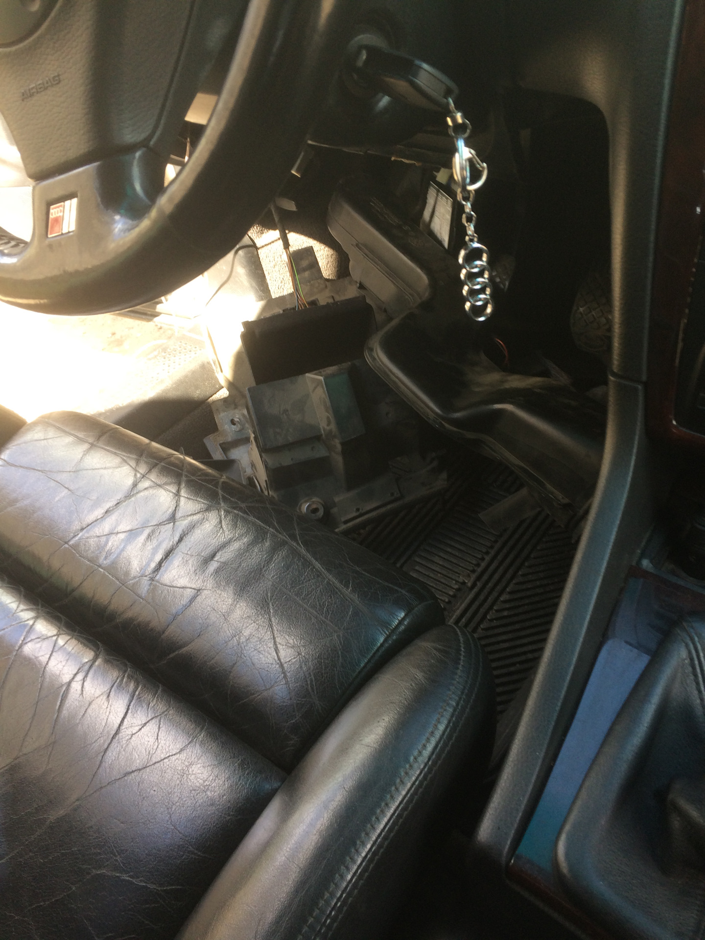

Скорее всего в замке зажигания проблема, проверь провода от замка, одно из зажигания не появляется при повороте ключа, а сигнала на провода подаёт
Вот это ближе к истине) мы думаем что диод какой то накрылся в замке
Выше читайте дополнение))))
силовое питание идет скорей всего через предохранитель, а тригерное — через блок цз
Чтобы найти, куда пропал плюс, нужно найти схемы, откуда это питание идёт, и постепенно смотреть откуда не приходит, либо если схемы трудно найти, то остаётся только по проводу идти )
Какая связь может быть между сигналкой и питанием на реле подъёмников? )) Я думаю никакой связи там нет. Проблема уже найдена "Нет питания на реле подъёмников". Осталось только починить, вариантов 2! Один быстрый но колхозный, другой медленный но правильный. Или искать где оборвано питание на реле, или кидать свой плюс туда.
Как это какая связь. Когда устанавливали сигналку то скорее всего, как я понял, подключали управление оконами. А в этом случае некоторые провода этой цепи отрезают и перенаправляют через блок сигнализации. Может автодовотчик ещё влипили. Надо смотреть сигналку. Доводчик стекол и Диоды если есть. В сигналке и доводчике пропоять все реле. Они часто отходят по микро трешинам пайки на самих ножках. Это так же распространенная болезнь на реле обходчика имобилайэера. Это чисто моё мнение. Я бы начал с этого
Питание реле и управление реле это совсем разные провода, питание реле и доводчики не как не связаны. Если стоят доводчики, то они будут к управляющим проводам подключаться, причём не в разрез этого провода, а просто к нему. Нужно понять сначала чего все таки не хватает
