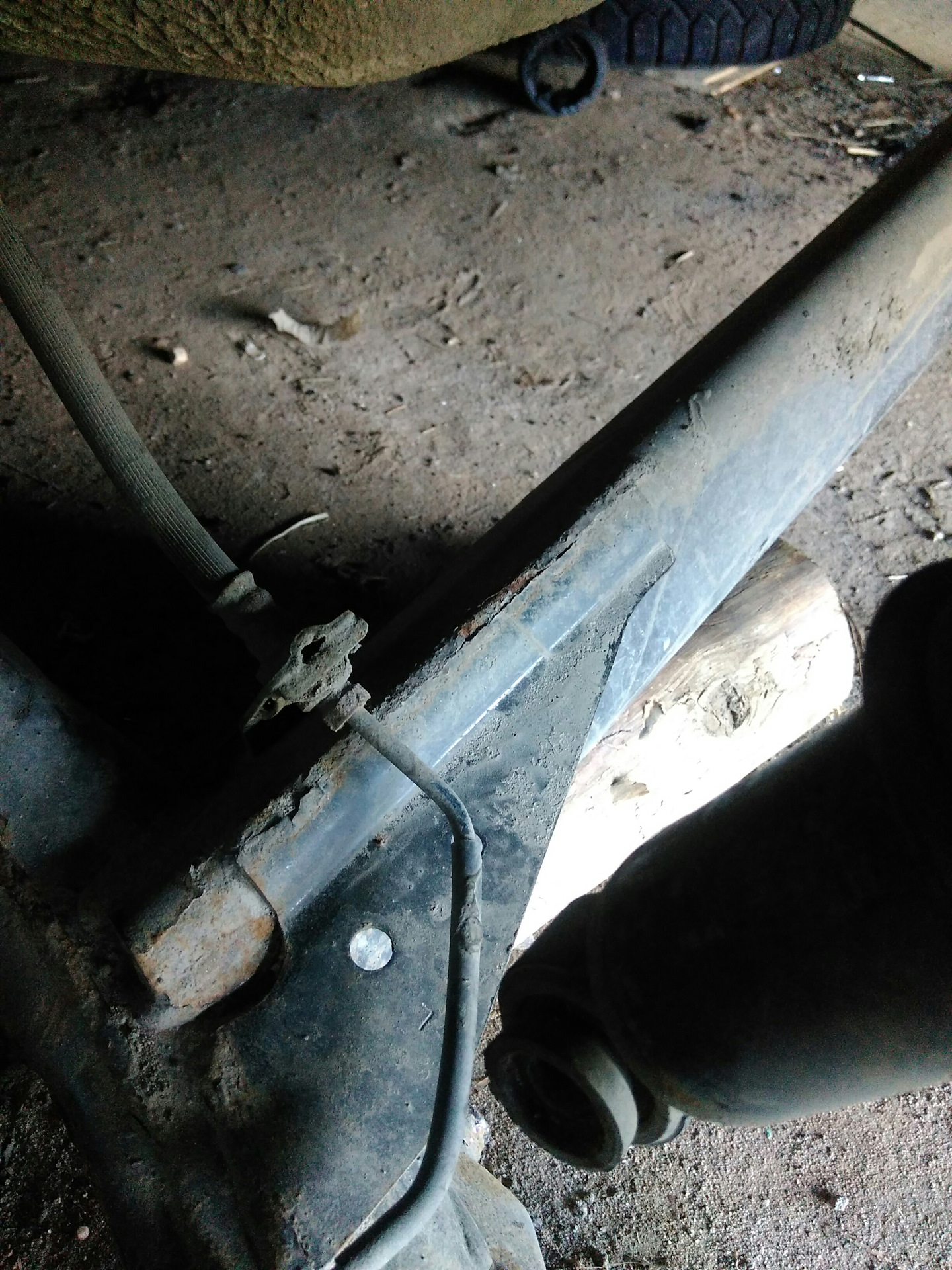

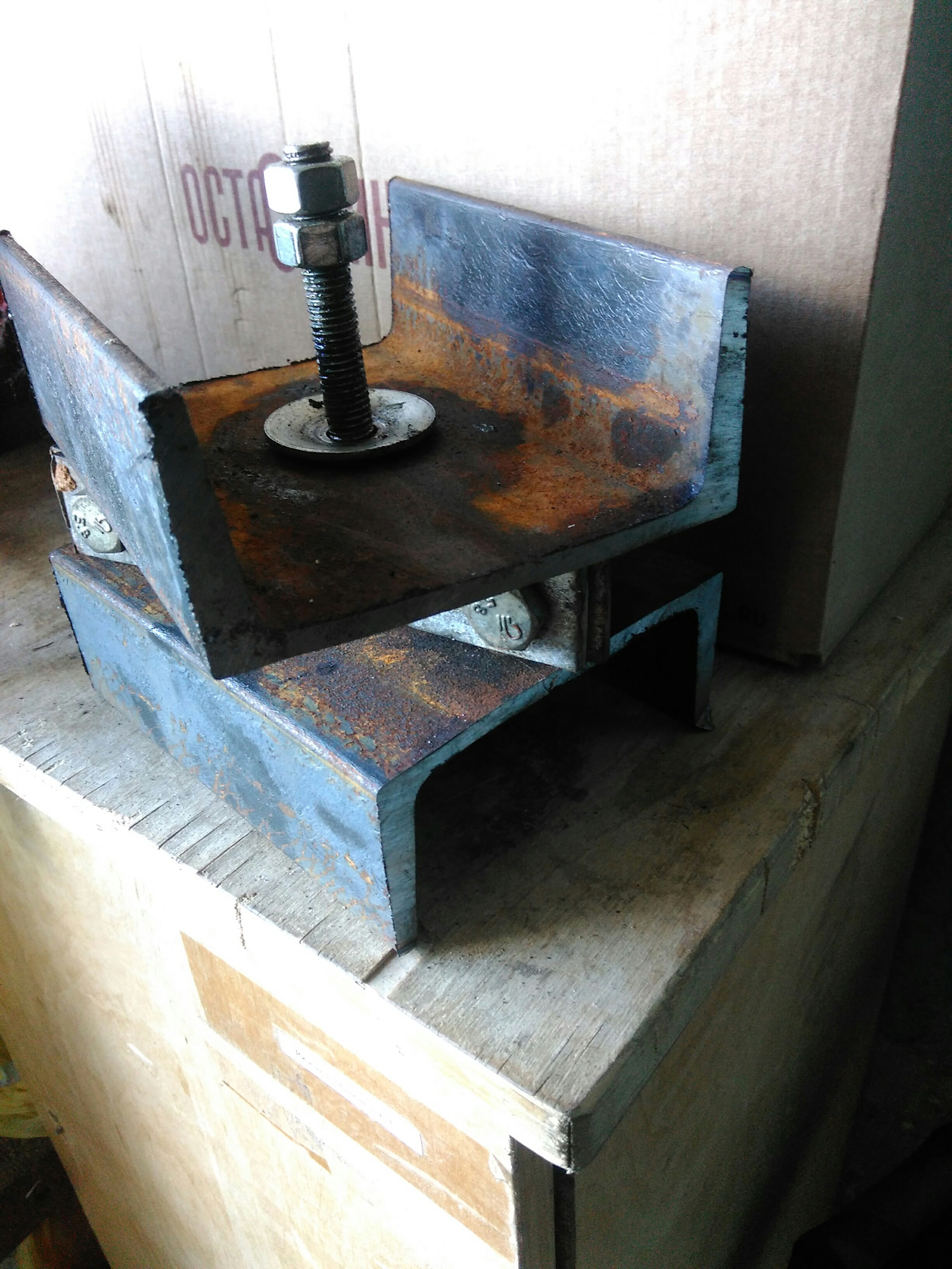

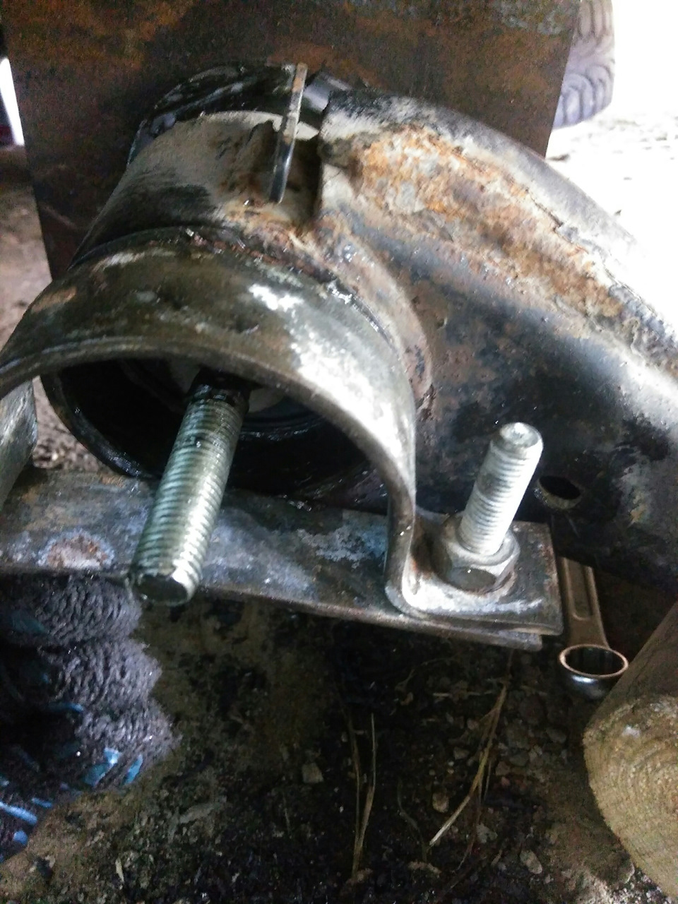

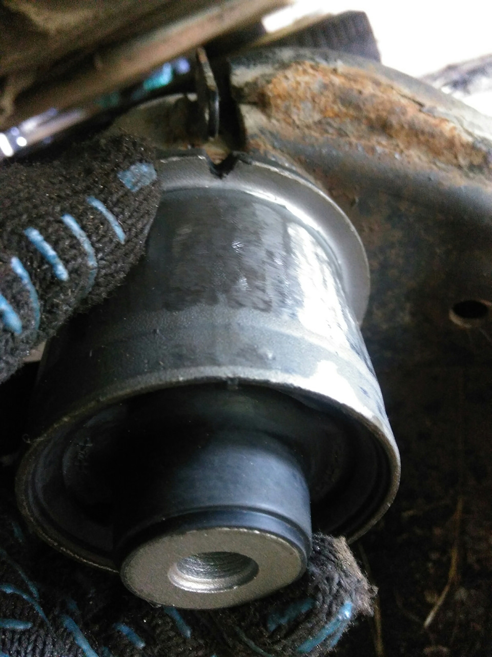

На 100 тыс.пробег задние сайлентблоки приказали долго жить. Решил менять сам. Есть гараж, но нет ямы и света (((. Прикинул, должно получиться. Как разбирать балку и выбивать старый сайлентблок описывать не буду, делал как и все. Балку полностью отсоединять не стал, из-за тормозного шланга. Нужно или рассоединять шланг с трубкой( потом прокачивать), или спиливать крепление. До этого такими делами не занимался. Оснастки для запресовки нет. Придумал следующее: в строительном магазине купил метр швелера на 12( меньше не продают), от него попросил отрезать два куска по 15 см., т.ж. два болта на 12(длинна не меньше 150 мм), шайбы, дома просверлил посередине отверстие на 12 мм. Да, метка на сайлентблоке должна смотреть на планку с отверстиями на балке. Обильно смазываем и начинаем стягивать. Нужно подобрать какую нибудь приставку, т.к. внутренняя обойма сайлентблока выступает. Дотягиваем до конца. Собираем все обратно ).

Гайки выдержали нагрузку когда затягивал сьемником? Ты их сваривали вместе? Болт какой закалки номер? 8,8 ?
Нет, не сваривал. Болт с гайками куплен в автомагазине. Резьбу покрупнее взять и длинны чтобы хватило.

Судя по фото обойму сайлента подтачивал?
Да
не лезла совсем?
Честно, х.з. На некоторых видео ребята советуют не оригинальные сайлентблоки подточить. Не стал рисковать, прошёлся чуть чуть напильником. Кстати один из швелеров чуть выгнуло, натяг был приличный.
