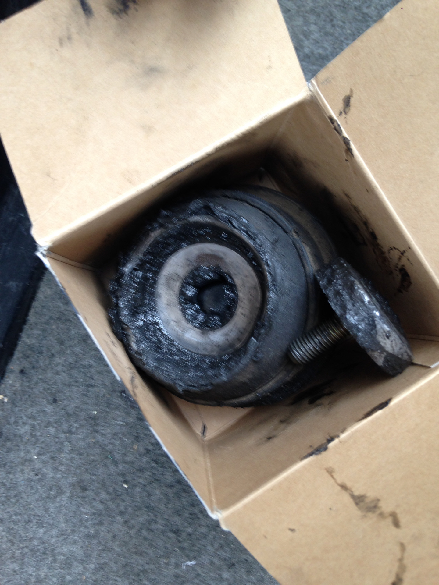

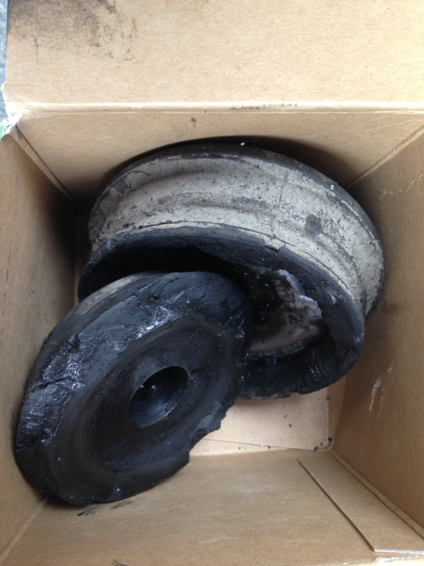

Занята яма у меня, а езжу с того года, уже и руль закусывает и каждая ямка бьет не то, что спереди, даже сзади что то скрипело. Ужас короче! Машину реально не узнал какая она мягкая!
Для самостоятельной замены — снимаем генератор, гур, приподнимаем двигатель и по месту ещё с десяток тонкостей )))
Заказывал димфердер. Вместо левой в коробке оказалась правая. Уроду, который поменял на складе я желаю трёхнедельного поноса, если доживёт до конца сеанса!
Пришлось спиливать одну из шпилек, так как машина уже висела. Но в целом я такой довольный не был давно! Впервые за долгое время просто ехал и лыбу давил )))

Слышал что подходят на е34 а имнно на M60 подушки от е28 535i м30b35 один в один
Подходят с м30, но в виду того, что она резиновая, а на м60 гидронаполненная, говорят будет вибрация неприятная и постоянная. Я не стал рисковать. А для корча самое то, я даже купил такие
почему не ориги ? они по 60уе гдето стоят
У нас дороже, в местных магазинах (вроде по системе Emex ) Что то там далеко за 100 было, врать не буду, но чудится, будто под 150 легко там… Может склады какие то не доступные …

главное на подделку не нарваться — потому как оказалось гидроопоры двигла это очень выгодный бизнес — есть на какомто форуме по пассат б5 тема об этом — люди ставят кортеко или лемфердер и машину трясет — ставят старую оригинал или новую — все супер…
да и лемфердер уже говно — кетай и турция :(
Да знаю… НА гелик и то сваг да феби есть… По мне сваг тот еще и получше лимфердера идет… Оригинал там не купишь на гелик, но хотя бы есть из чего выбирать. А на бмв… Ну пока вообще все гуд, главное не порвались что бы, но я спокойно пока езжу.

А что из-за разбитых подушек двигател может закусывать руль и скрипеть и стучать на кочках?
Ну у меня так и было, но учитывай расположение коллекторов у тебя и у меня. У тебя визуально посмотри может ли что то там "закусывать" рулевой вал
Вон оно что! А стучать то что может?
у меня картер о балку стучал :)
