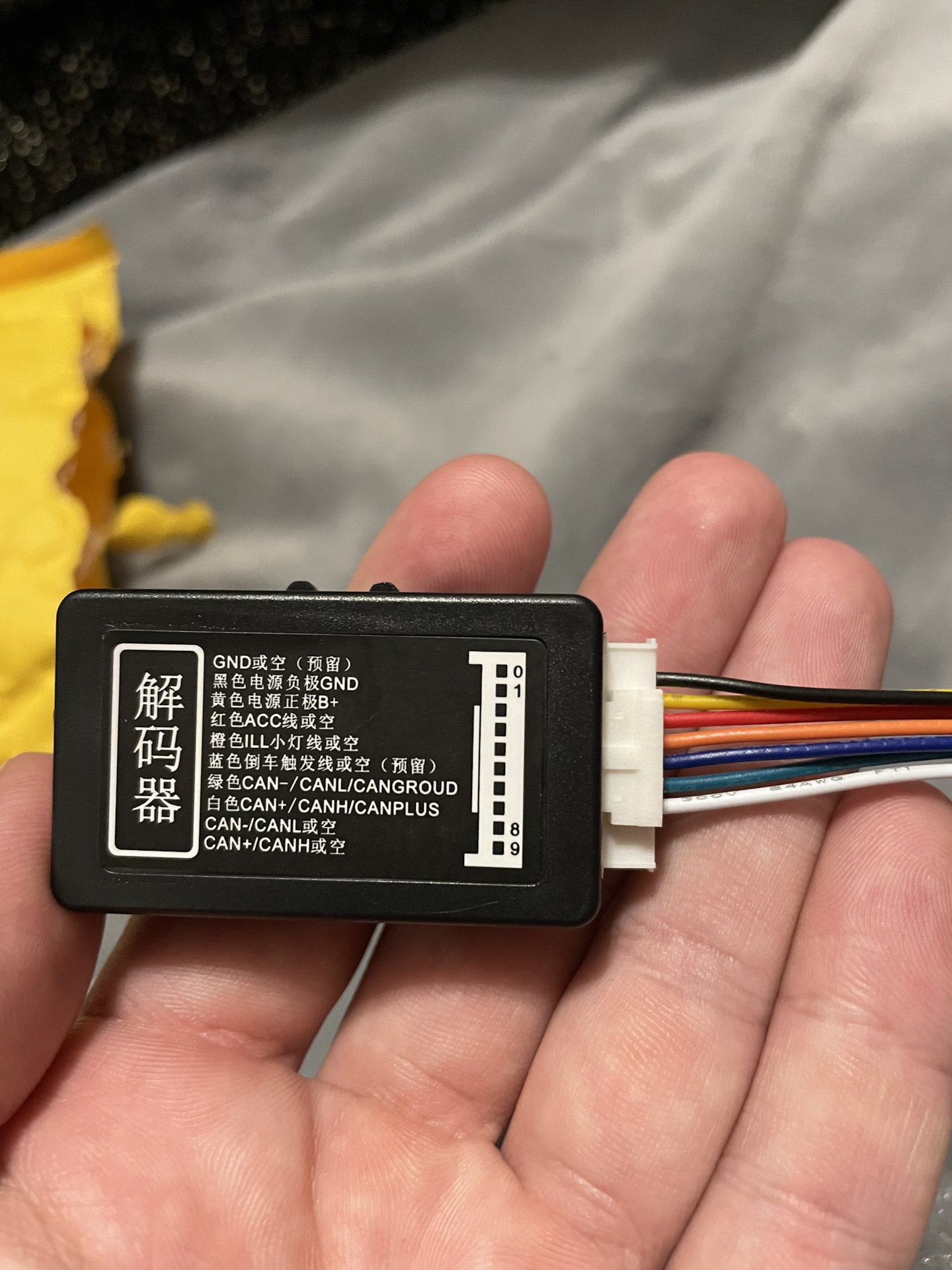

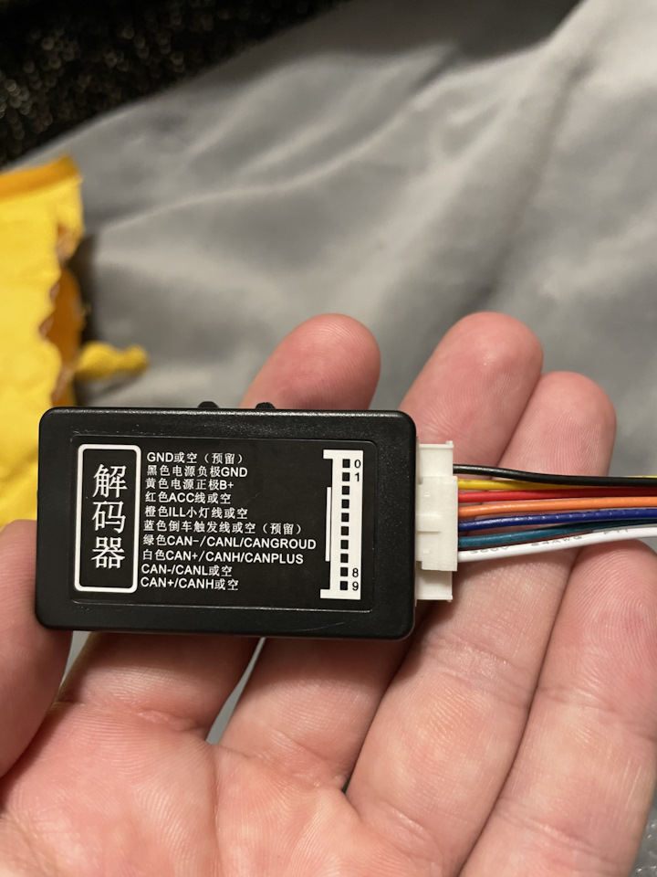

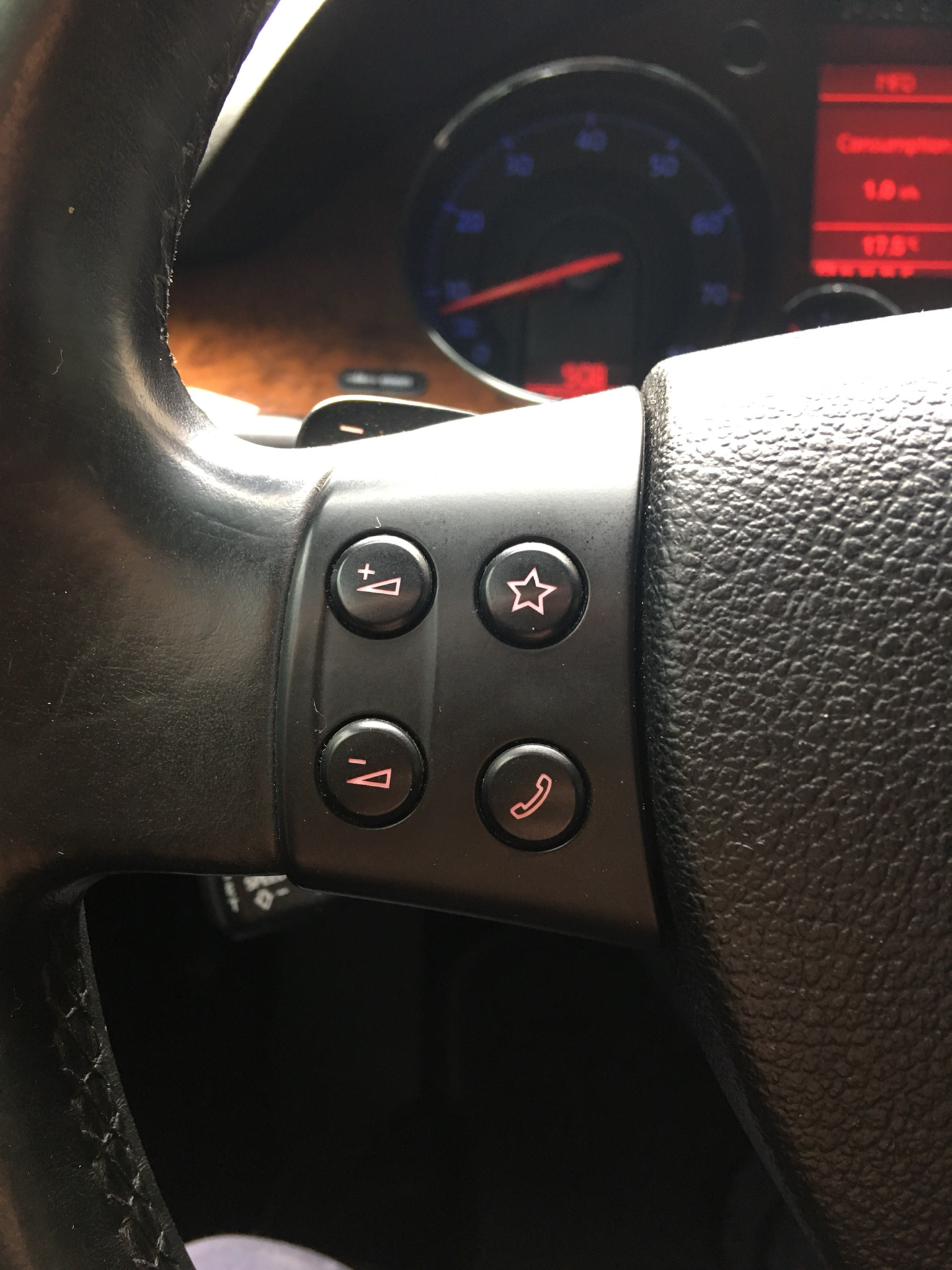

Всем привет!) Все пользователи или те, кто выбирает другую магнитолу для своего красавца знают, что RCD 330+ производства Desay не работает с мультирулем старого образца. Это печально и не удобно, хотя магнитола шикарная, но есть решение. Это специальный интерфейс, который преобразует сигнал от мультируля в понятный для магнитолы. В результате работает регулировка громкости, переключение треков и радиостанций, и ответ/сброс входящего вызова. Режим громкость/треки меняется нажатием на кнопку со звездочкой (mute).
И конечно же установив рсд330 я задумывался об этом интерфейсе. И тут на днях собрат onlyVAG
выкладывает в продажу этот интерфейс в связи с переходом на новый руль. Мы с ним списались, обговорили детали и он мне его очень быстро отправил) Почта тоже не подкачала и я успел его забрать перед отпуском))

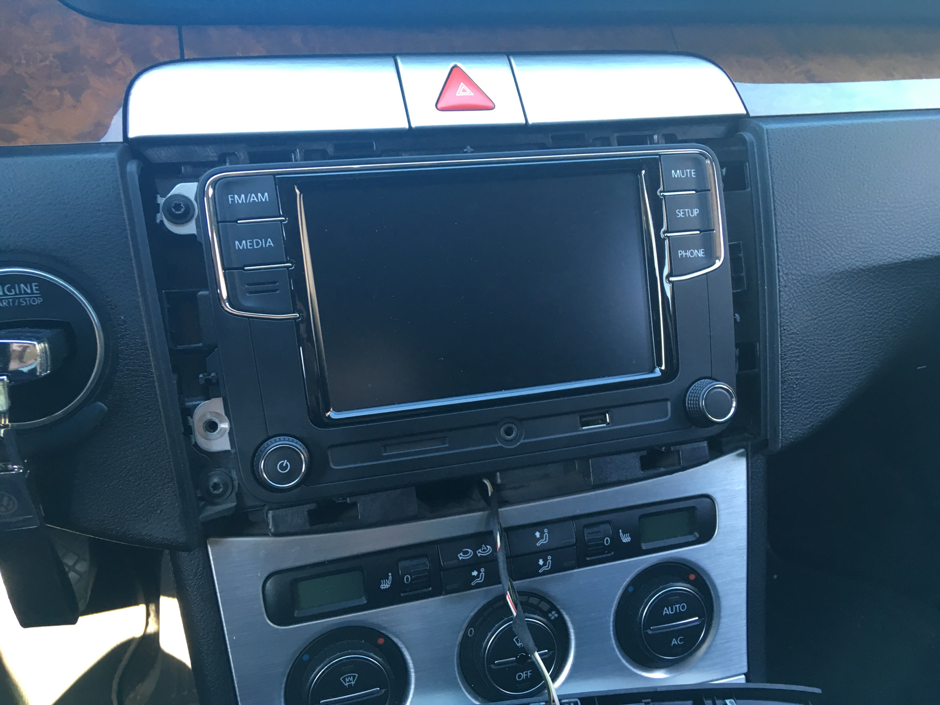

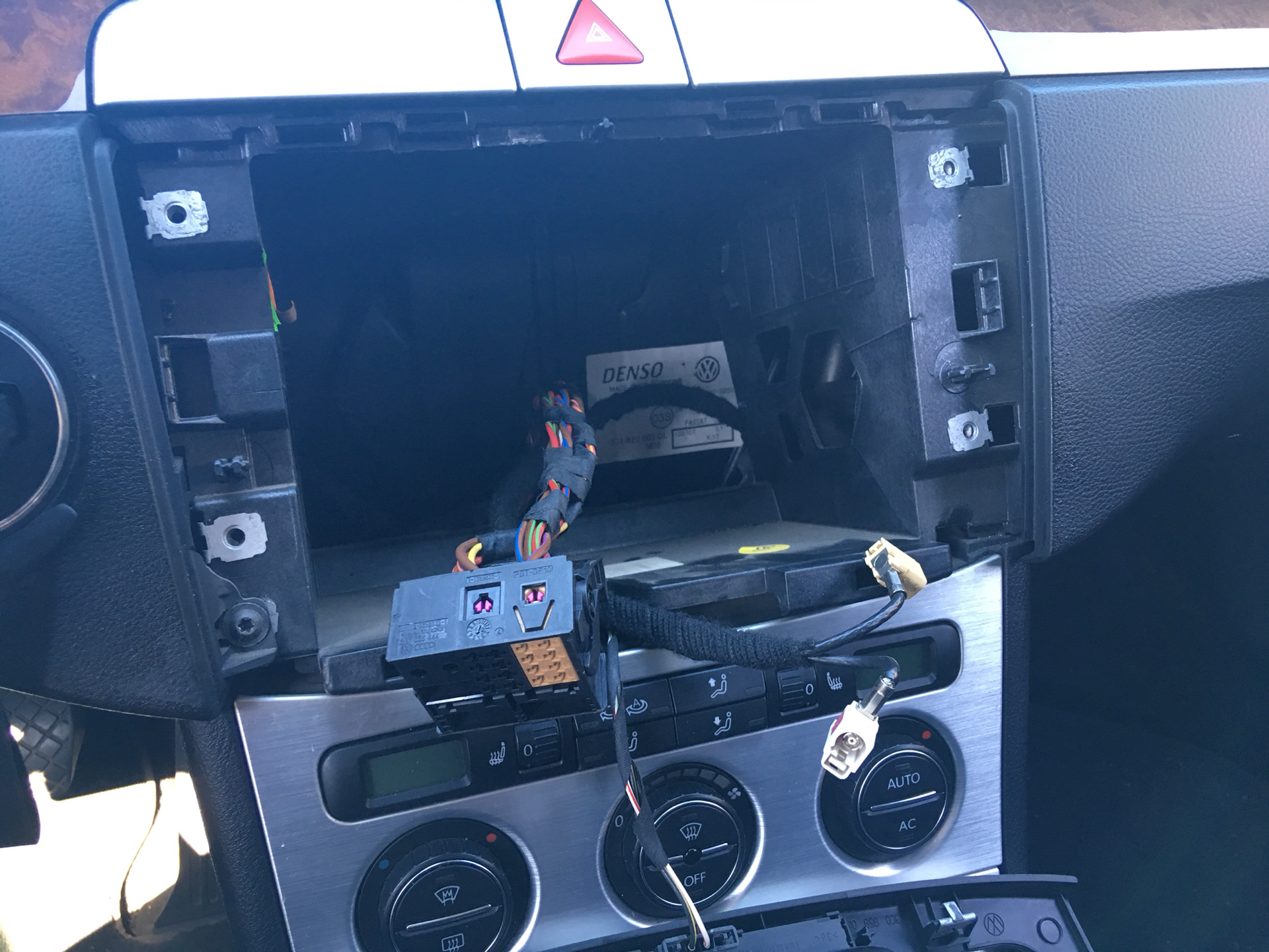

Сегодня забрал и полетел в гараж ставить. Начинаем со снятия магнитолы.

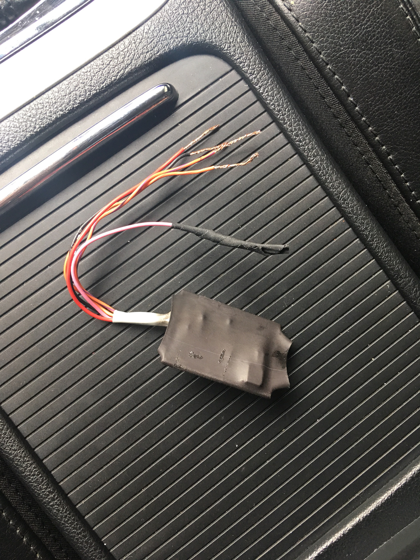

Далее надо соеденить провода интерфейса с проводкой магнитолы. Соединял по этой инструкции. Провода кан шины идентичны цвету проводов из интерфейса.

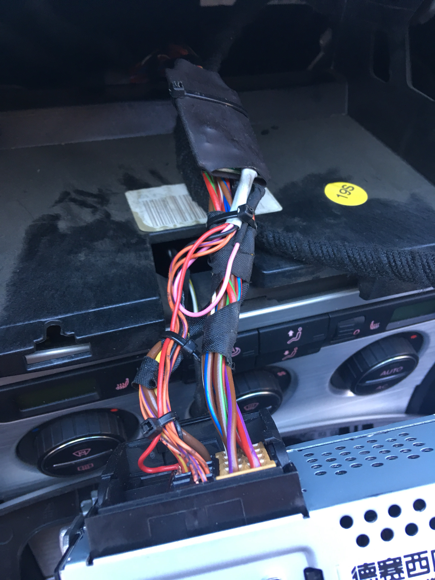

Далее нужно решить как мы хотим подключить. Я решил не врезаться в проводку, а просто подсунуть контакты в квадлок и зафиксировать хомутиками. Получилось крепко, провода точно не вылетят и сохранена целостность проводки))

Как эту хрень искать на али — как она там называется?
У меня вот такая

Привет! А где взять такую плату?)
Привет! На али или авито)
с ч/б приборкой при подключении на 8кн руль с этим кан эмулятором есть проблема вместе с листанием треков переключаются и вкладки бортового компа и ничего не поделать с этим тоесть в дороге если я хочу посмотреть расход на 100 или пробег 1 я листаю и вместе с перелистыванием меняются треки.
Что за бред? Управление БК происходит правыми кнопками, музыкой и только музыкой левыми. Если у тебя работает эмулятор как ты рассказал выкинь его нафиг.
слева кнопки выхода и отбоя, мут (*) справа листание, кнопки работают все. у меня не rcd 330+, у меня т.н. rcd 360 с мордой от 330 и кишками от mqb и колодка квадролока под mqb через переходник для pq, возможно именно в этом и разница, выкидывать ничего не буду ) это лучше чем ничего.
И приборка тут не при чем. На красной, ч/б и цветной работает одинаково.
Привет, подскажи, у тебя так же было ?
на БК просто не включалась вкладка музыки? или просто не работали кнопки ?
Привет. С этой магнитолой на БК никогда и не будет вкладки музыка. Просто не раьотали кнопки.
С подрулевым блоком CH левые кнопки заработали а вот вкладка так и не появилась, но как понимаю нужно менять приборку
Еще раз повторюсь, с этой магнитолой ни на одной приборке не будет меню.
Хм, даже там где она по заводу стояла ?
На поло наверное будет. На б6 рсд330+ по заводу не стояло никогда.

подключал сам…провода паял…все работает

Как то прикольно подключил) провода точно в месте контакта крепко? Как зафиксированы?)
Точно крепко)) Онитуда запихнуты с натягом и поджаты хомутами что свободы перемежения небыло)) Ну не хочу резать проводку))
Та ладно чего страшного. Я допы ставлю на новые ваги) сколько её порезано ппц) Если страшно можно термоусадкой бахнуть. Достаешь каждый пин из квадлока, зачищаешь мотаешь и одеваешь усадку и обратно вставляешь) получается агонь)
Учиу на на будущее)) Просто в тачке еще нигде ничего не порезано)))
А самый грамотный подход, это купить пины как в квадлоке, и обжать заново провода с мелкими от интерфейса. Это будет завод)
Это уже фен-шуй)))
