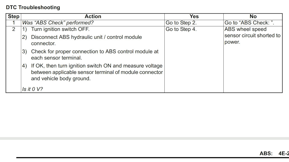

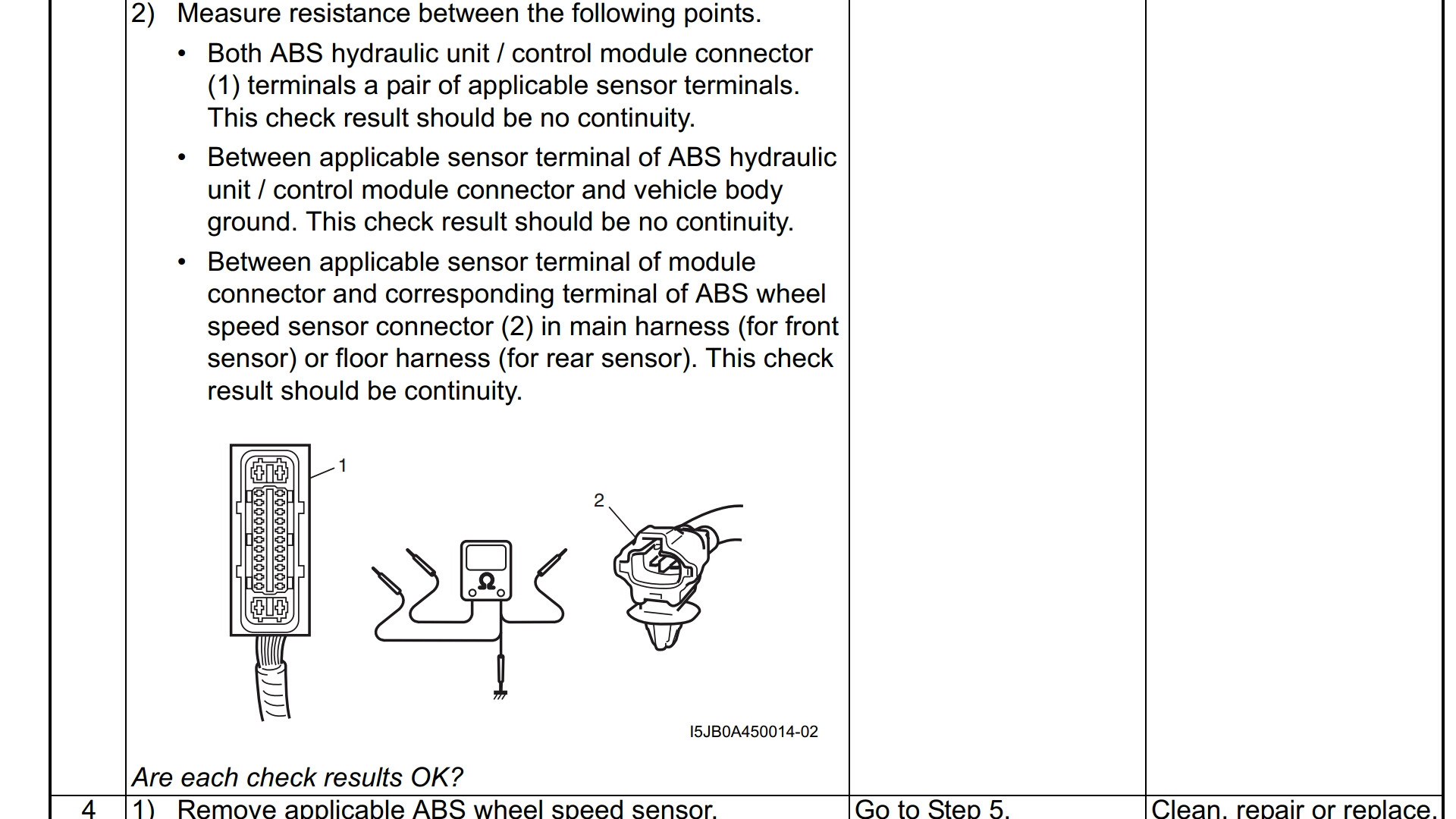

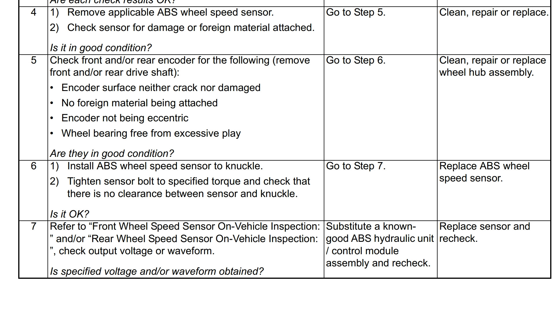

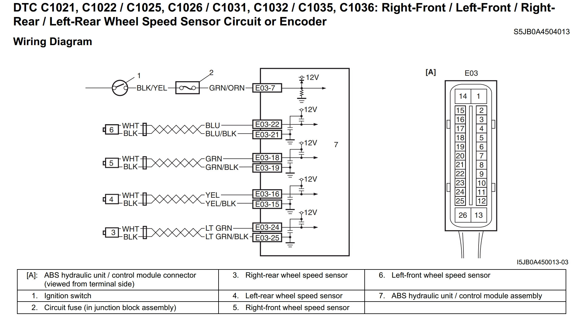

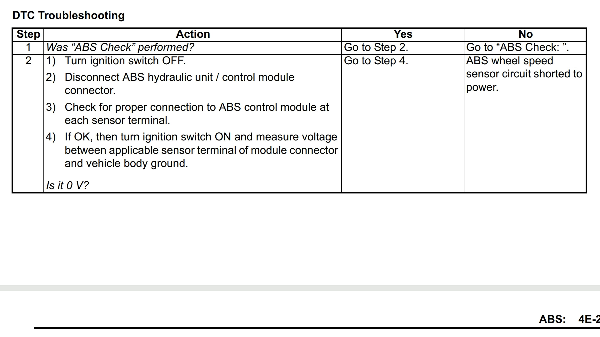

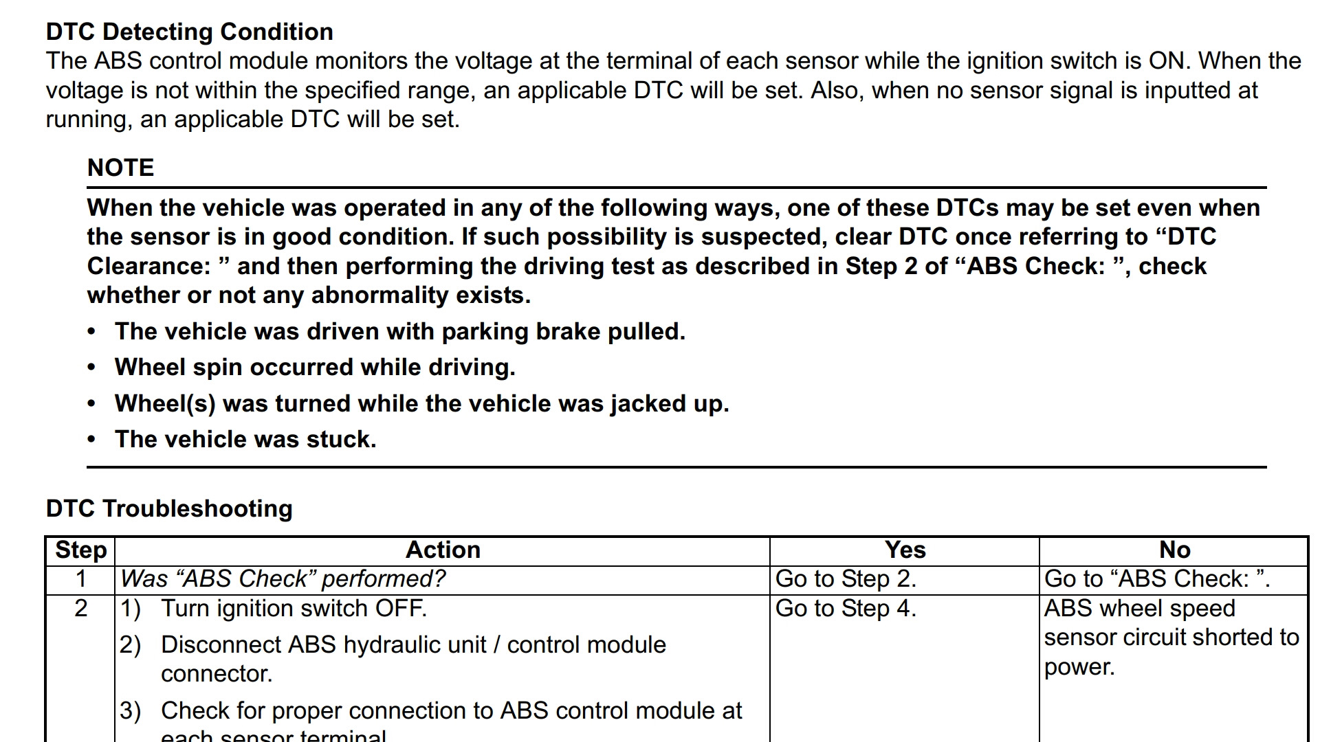

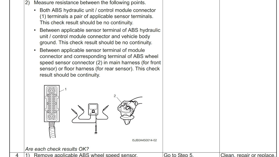

Вставляй что подойдет, показал только схему

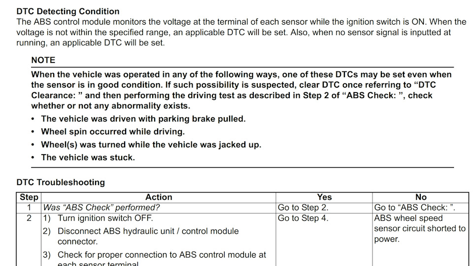

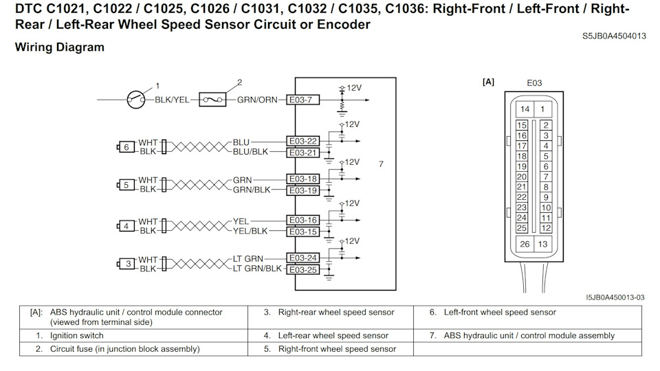

Вот по С1031
