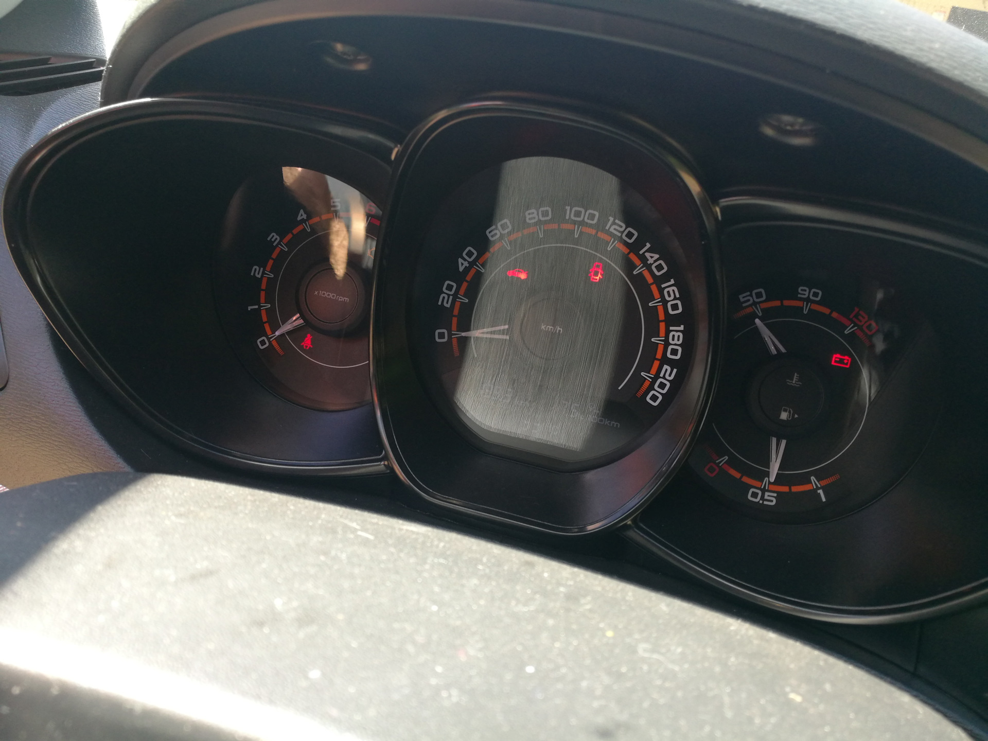

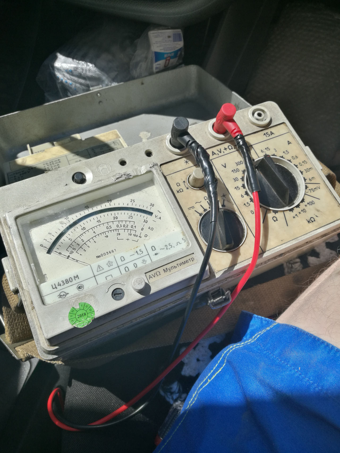

С появлением тепла начала загораться ошибка подушки безопасности, а вечером с похолоданием гасла. Так продолжалось дня 2-3… после освоилась и осталась гореть постоянно.

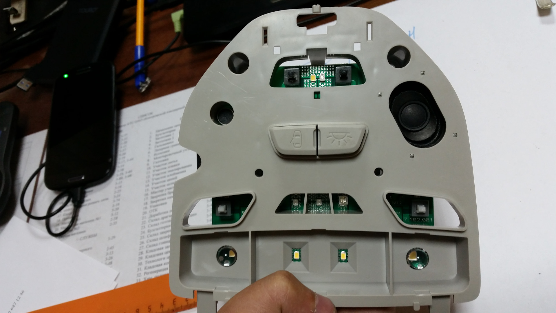

На просторах интернета инфа только что меняют плафон… один человек в вк только выдал мысль о паяльнике и диоде, чем подтвердил мои догадки.

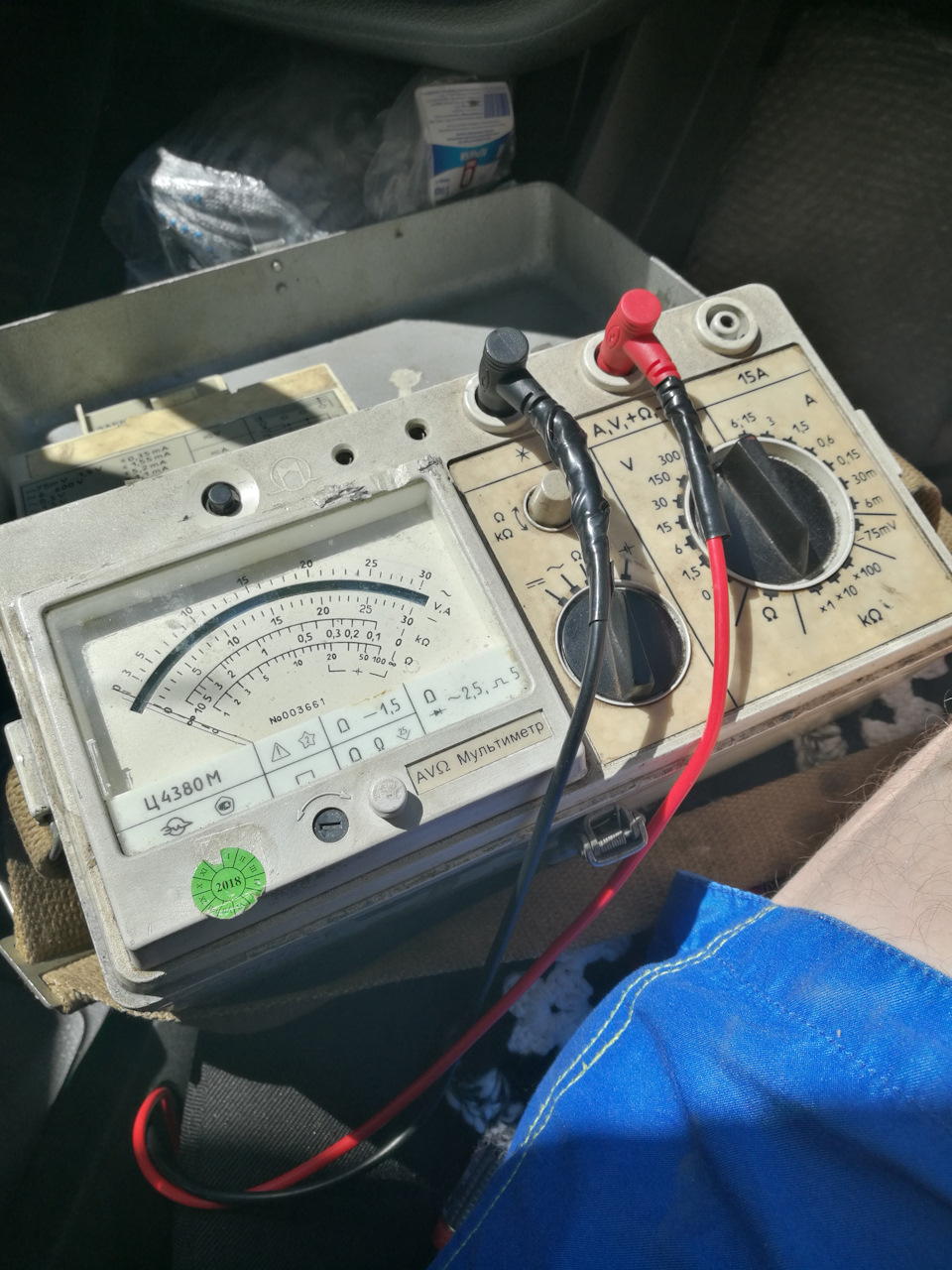

Ну я ж Инженер путей сообщения… электротех все таки)))

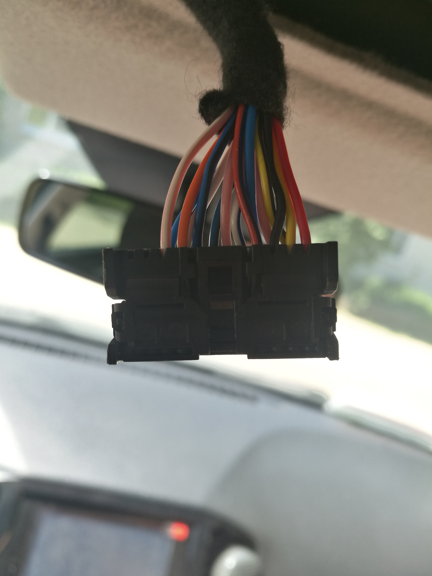

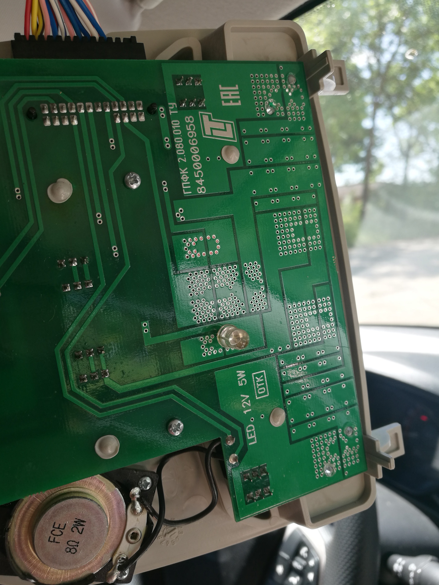

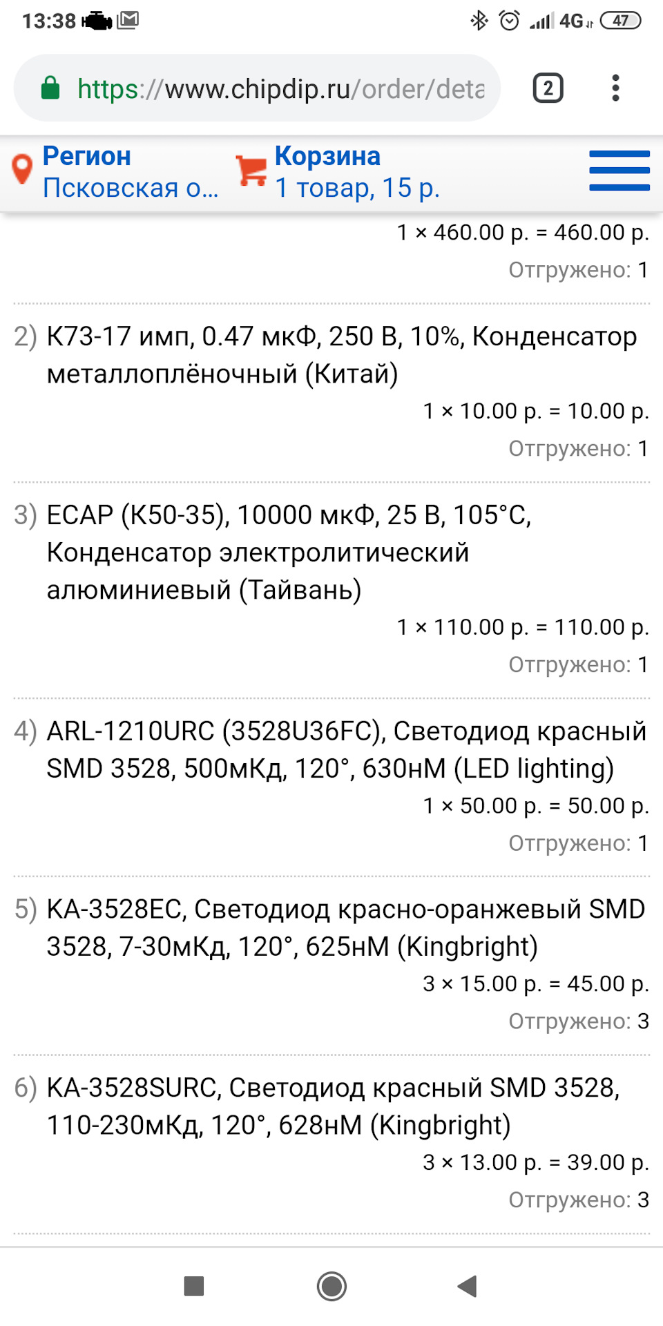

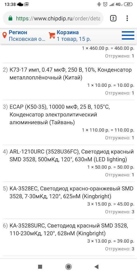

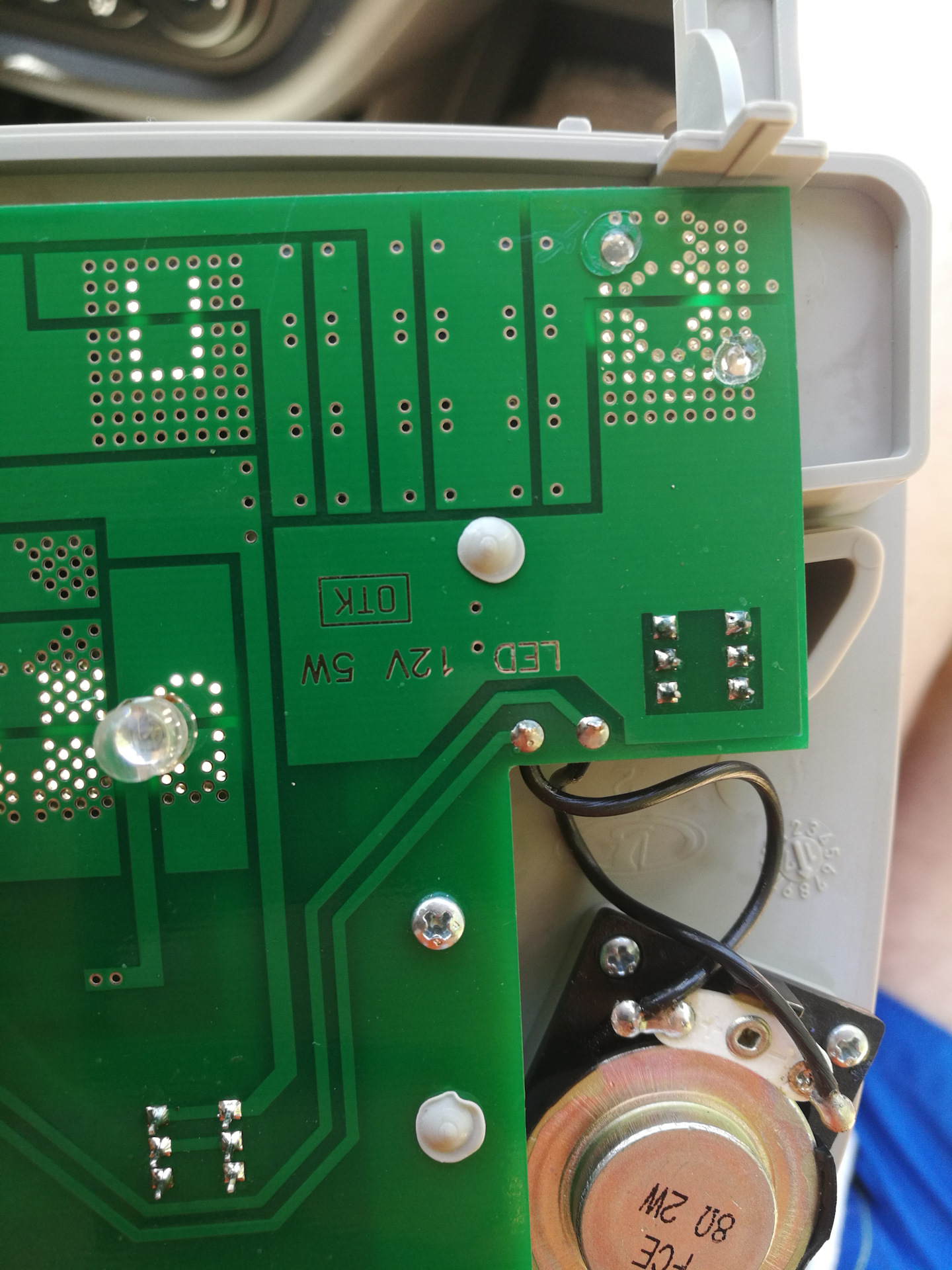

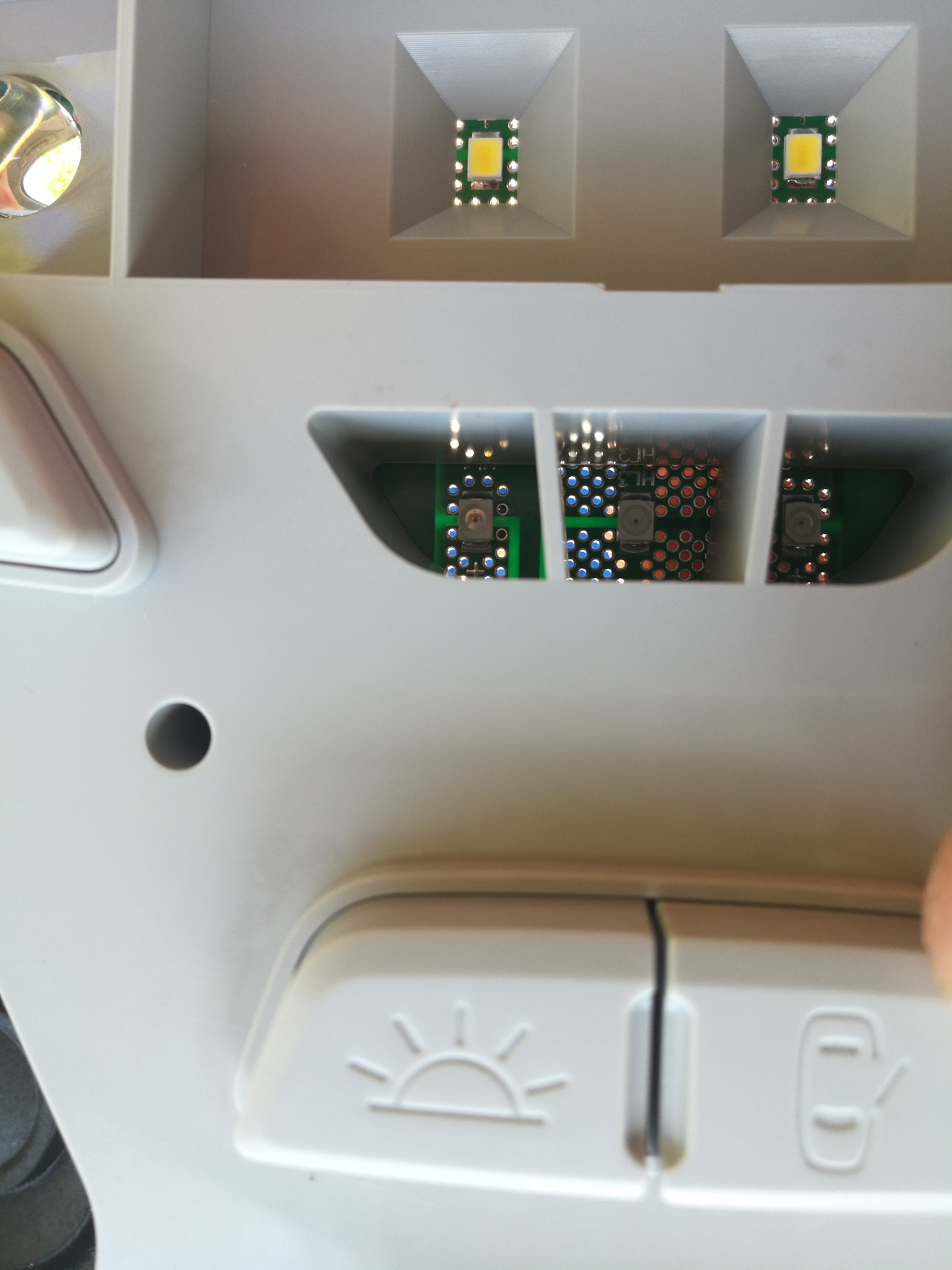

Снимаем плафон, берем Ц4380…звоним светодиоды, с акцентом на подушку пассажира… Все подтверждается… диод, сука, SMD…да пофиг… я не так давно светодиодные головки переезда перепаивал, горсточка осталась… проверил полюса воткнул без пайки… включаем зажигание… Все ОК… Решил оставить так… до появление у меня такого элемента…
Всем спасибо, думаю многим в кассу будет. Если кто знает маркировку этого диода, подскажите

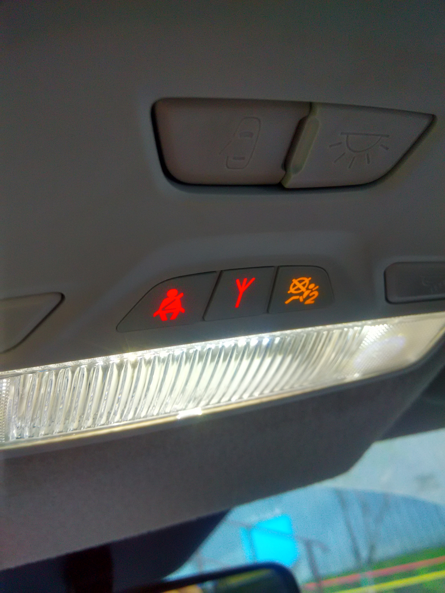

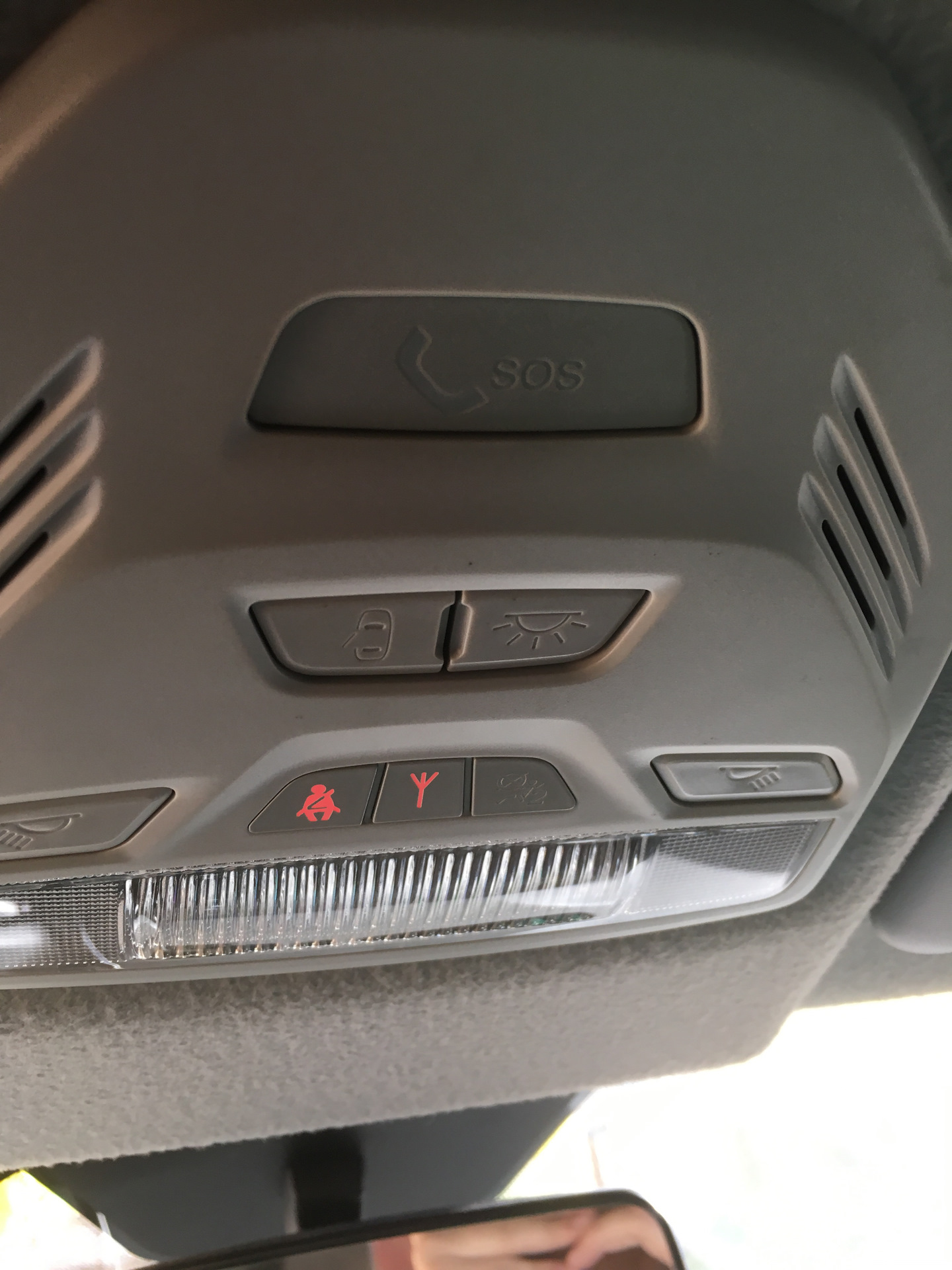

Расскажу о своем случае. Тоже появился индикатор подушки. Освещение в салоне работало, значит дело не в предохранителе F26. Сканер ELM327 и популярные приложения на Android (Torque, Car Scanner) не видели ошибок. Заметил, что на плафоне при вкл.зажигания загорались только два светодиода. Снял его, убедился, что третий сгорел. Подходящего нового не было (по-моему, там SMD 3528), припаял какой нашел (по-хорошему наверное нужно было менять все на одинаковые).
Установил плафон обратно, теперь светились все три светодиода, но индикатор подушки остался! В других постах советовали скинуть клемму с АКБ (бесполезно) или ждать, когда ошибка сама обнулится (спустя 2 недели ничего не поменялось).
В итоге нашел ошибку B1094-14 "Индикатор отключения подушки безопасности" через OpenDiag (блок СПБ Takata Веста), для сброса купил полный доступ к этому блоку (150 р) и вот наконец индикатор начал гаснуть секунд через 10 после зажигания. Пишу комментарий спустя месяц, проблема не возвращалась
Ошибку сбросил через сканер. Цена вопроса 15р. 00к. "Официалы" в "Липецк-лада" предлагали блок освещения салона за 3500 плюс поставить и "прописать его в памяти бортового компьютера" 1250р.

Появилась ошибка подушки безопасности. Тоже не горел светодиод подушки пассажира, перепаял, обычный 12в 5мм, как на фото, светодиод теперь светится, а ошибка не пропадает. Клеммы с аккумулятора снимал.

Вот точно такая же ситуация ! Сейчас на улице было 27 и машина стояла на солнце, спустился, завел и ошибка вылезла. Покатался с кондюком и снова пропала. При этом индикатор пассажирской подушки не горит при включении зажигания и не загорается когда принудиткльно выключаешь её переключателем сбоку панели.

Я такие заказал, разницы нет. Даже не помню который из них поставил
Меня на 2 недели без машины оставили с этой же проблемой. Искали причину. ОД Кострома лада. Менять плафон не хотят. Говорят типа не в нем дело. Так и езжу с «беременным»!
Я перепаял в итоге.заказал диод смд…50 рублей грубо говоря

Причина в чем была? Светодиод в плафоне дохлый? Не светился?
Да, дохлый. Короче говоря проще проверить: включаешь зажигание и должны все три красные лампы на плафоне загореться
Две точно горят, третья, где подушка с цифрой два, не помню…
Ну вот я про нее и новорю

В обрыве, он на месте и остался. Этот я в параллель воткнул

Сгорел светодиод
Да я уже перепаял исчезла ошибка
Перепоять можно на любой светодиод?
Хз, снял плафон подошёл к продавцу показал сказал мне такой светодиод нужен, купил, перепаял, через какое-то время ошибка из блока исчезла и больше не появлялась
