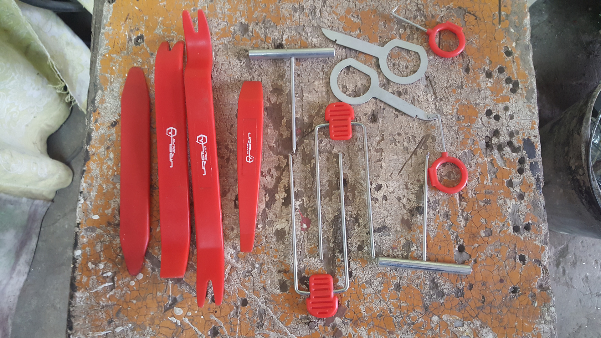

8. Пластмассовые открывалки для вскрытия обшивки дверей. (если есть)

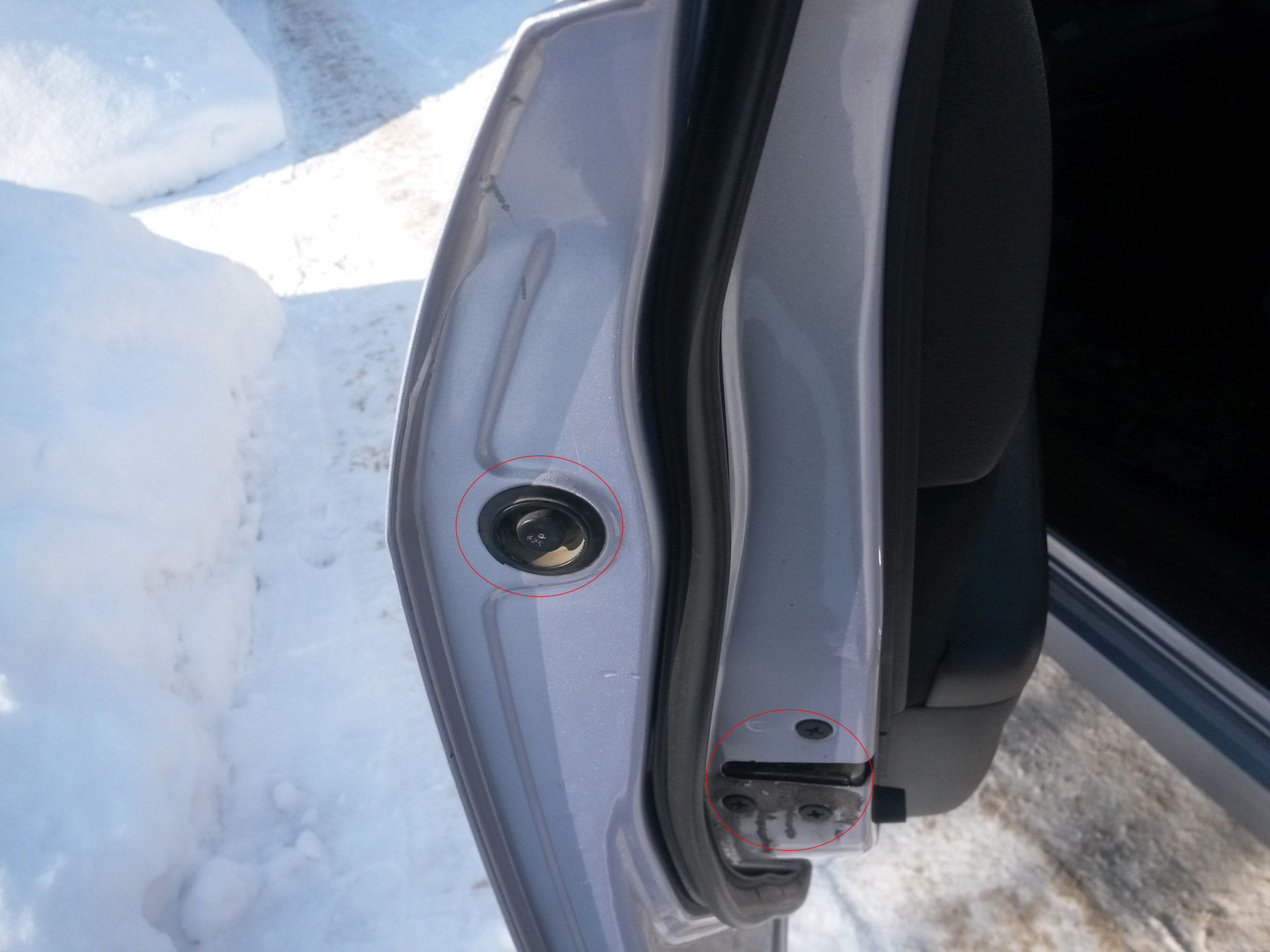

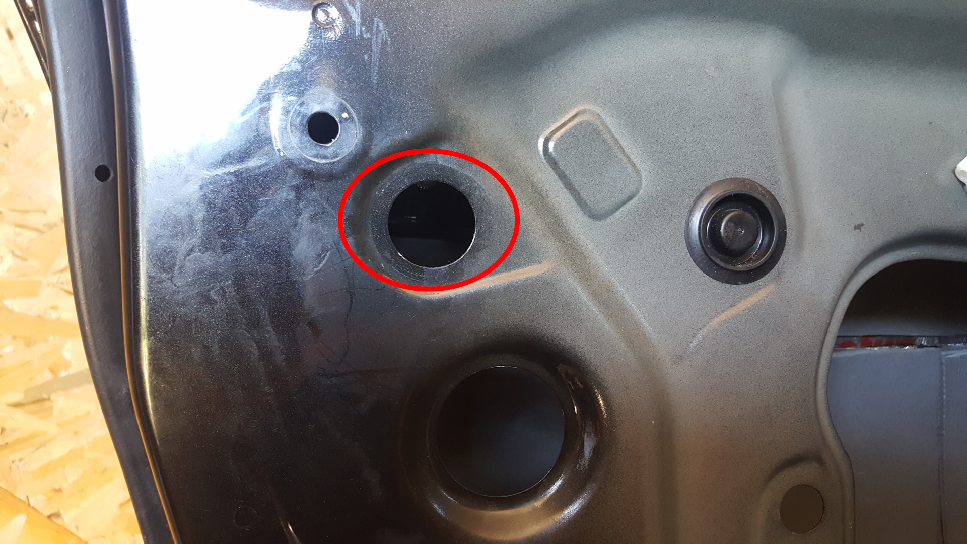

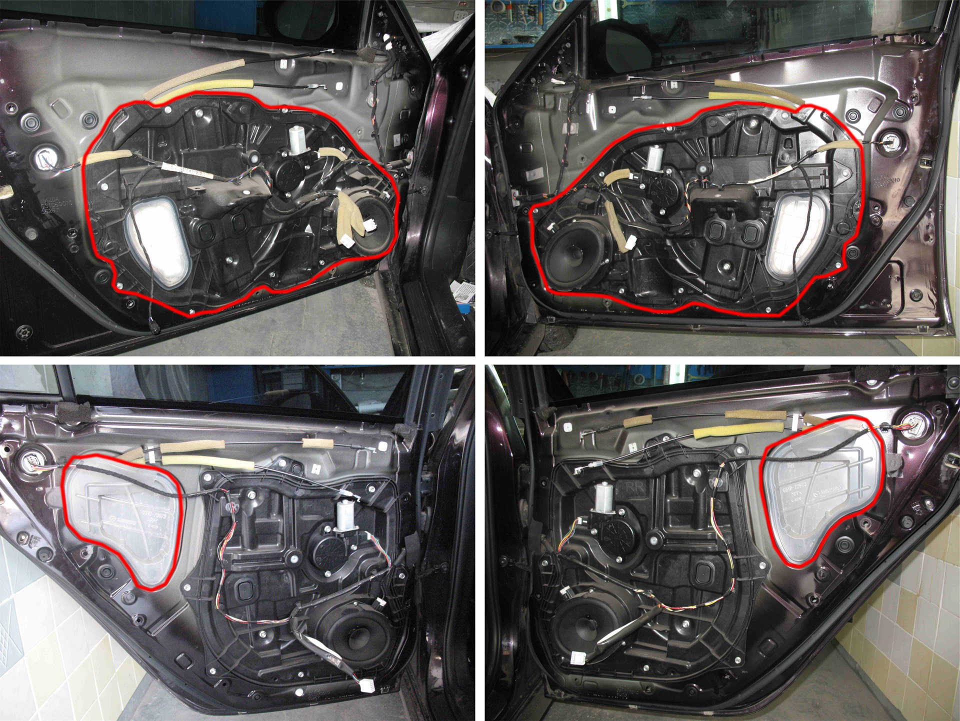

1. Отключаем минус с клеммы аккумулятора, снимаем обшивку дверей и смотрим на фото! Красным отмечено, что снимать и откручивать.

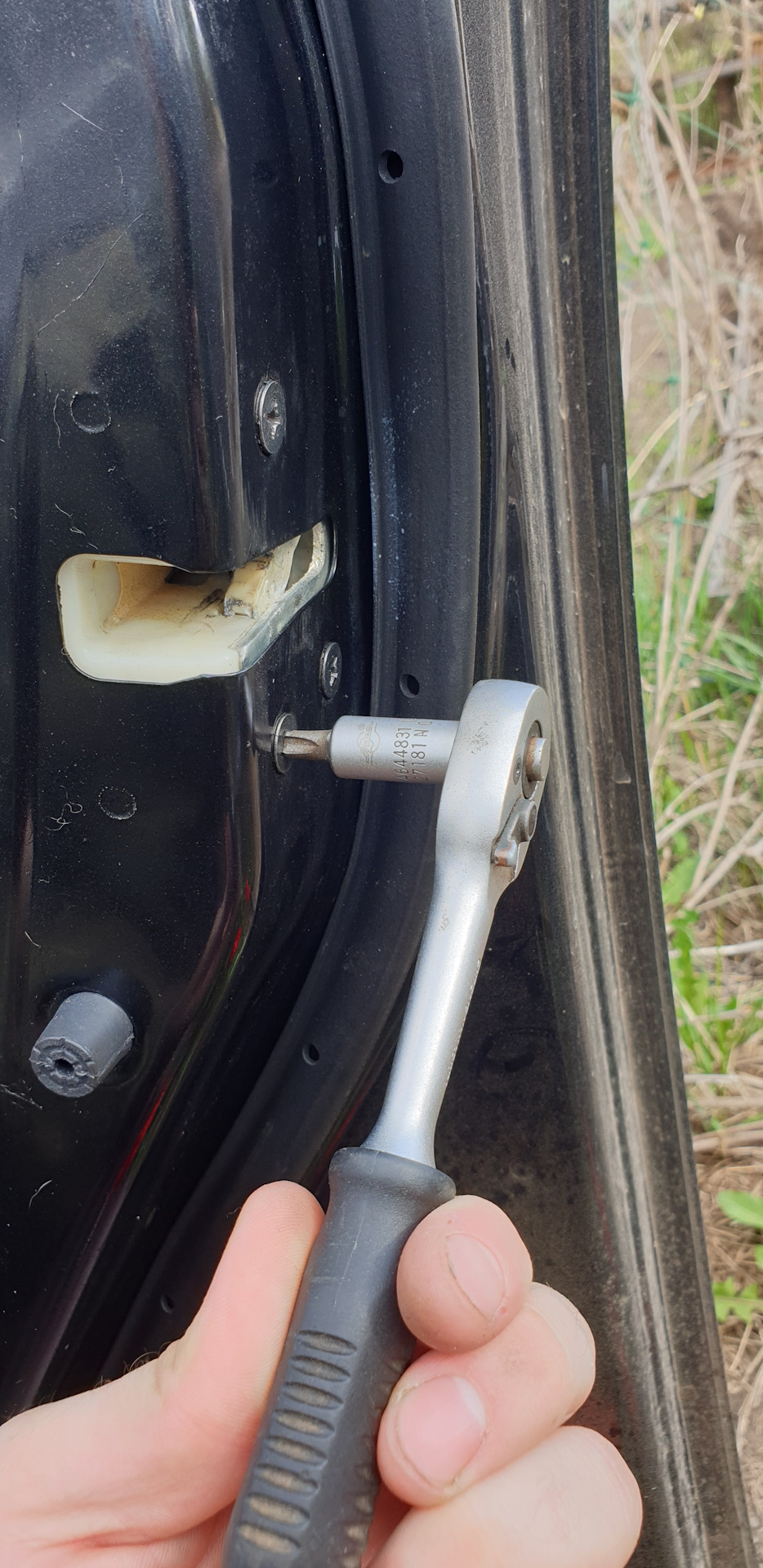

2. Фот не мое, не сфоткал! Снимаем заглушку, откручиваем болты замка, я откручивал маленькой трещоткой, подбирайте качественную крестовую биту, чтобы не сорвать болты!

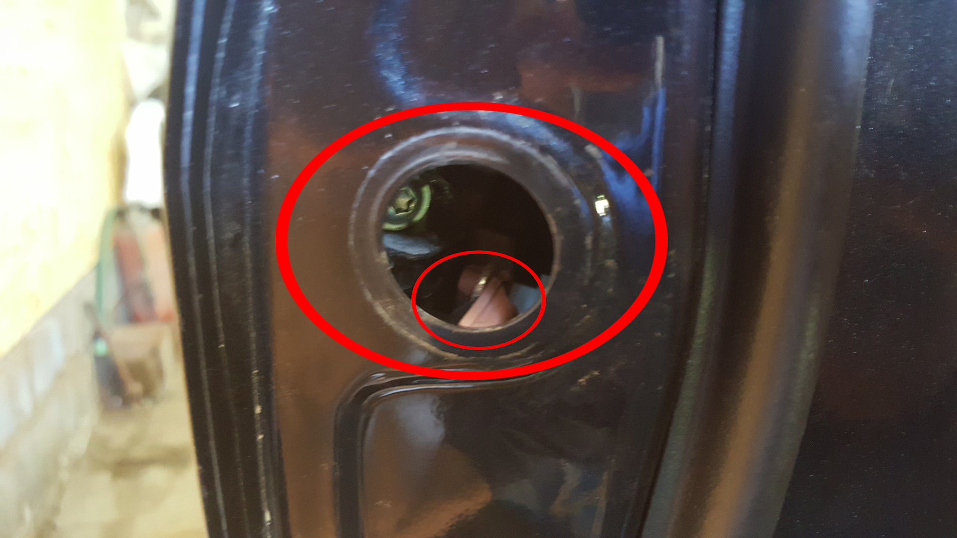

3. На фото снята заглушка и нам надо отсоединить рычаг личинки двери и замка. Мелким кружком отмечено место отсоединение рычага, фиксатор надо повернуть в горизонтальное положение, чтобы освободить рычаг и вытащить его (как на фото).

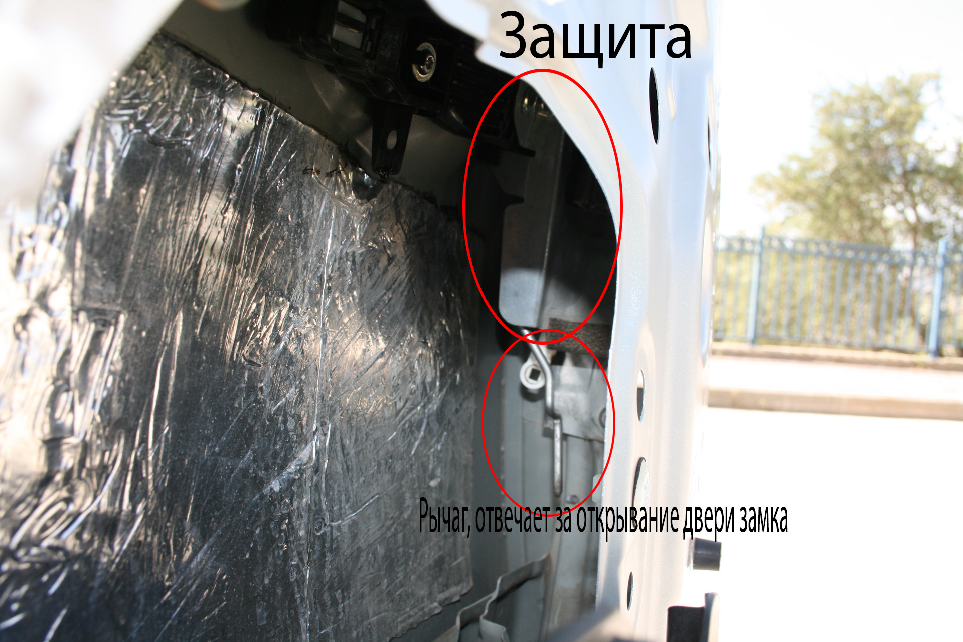

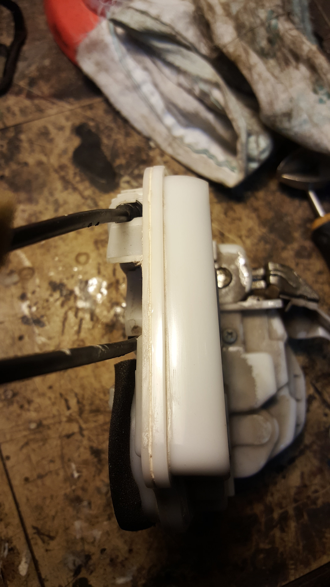

4. Через снятую заглушку откручиваем гайку, головкой на 10 и снимаем защитный кожух внутри двери и вытаскиваем. На чужом фото видно, что внутри двери есть второй рычаг, он отвечает за ручку двери и отрывает замок, не забудьте его снять! Снимается легко, на самом замке нащупайте язычок рукой и нажмите на него и одновременно пальцами вытащите рычаг. (проще чем кажется). Дальше вместе с тросами вытаскиваем замок.

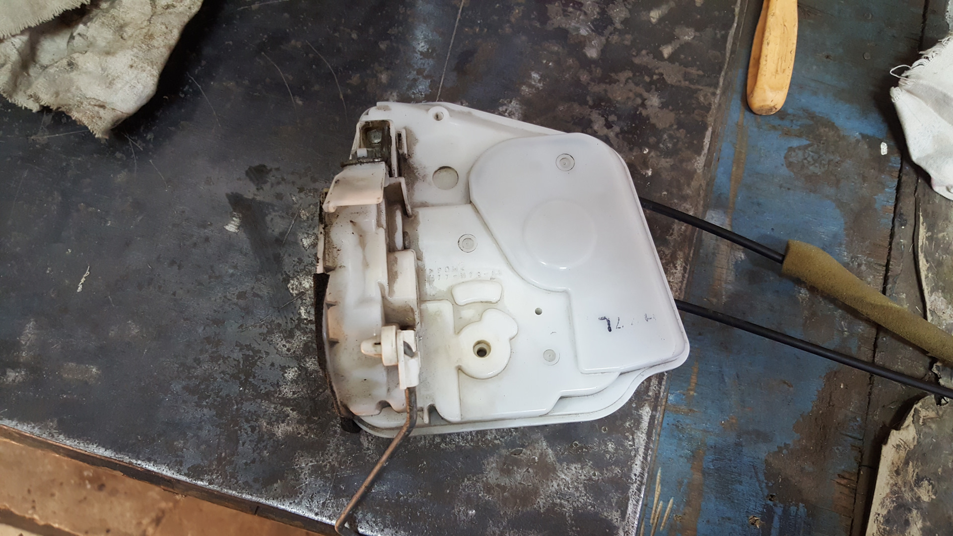

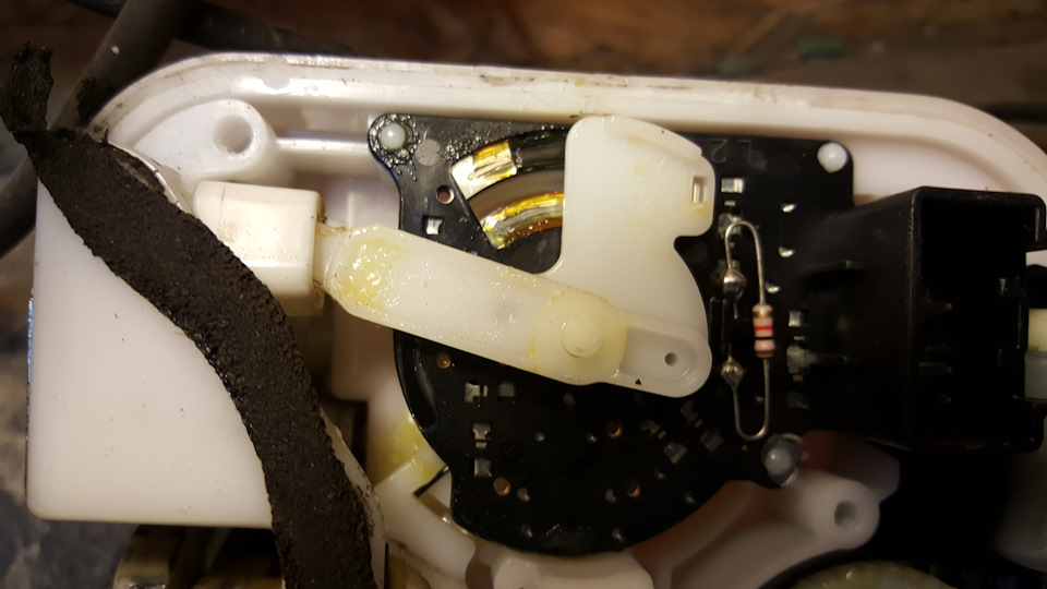

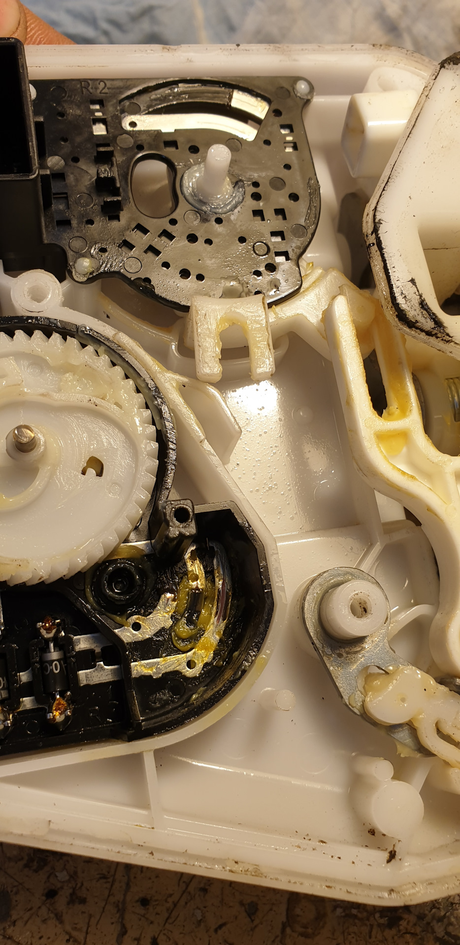

5. Выкручиваем винтики и зажимаем замок в тесках, берем острую плоскую отвёртку и молоток, начинаем бить потихоньку по ребру замка. Возможно, что в процессе что-то лопнет, не пугаемся! Клеится пластик (клеем момент) отлично.

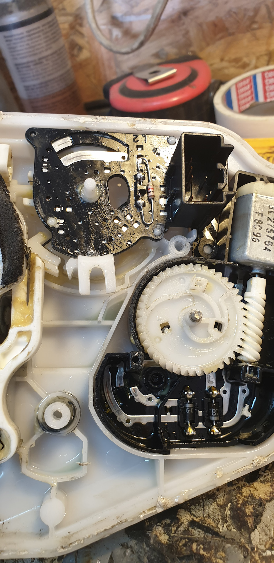

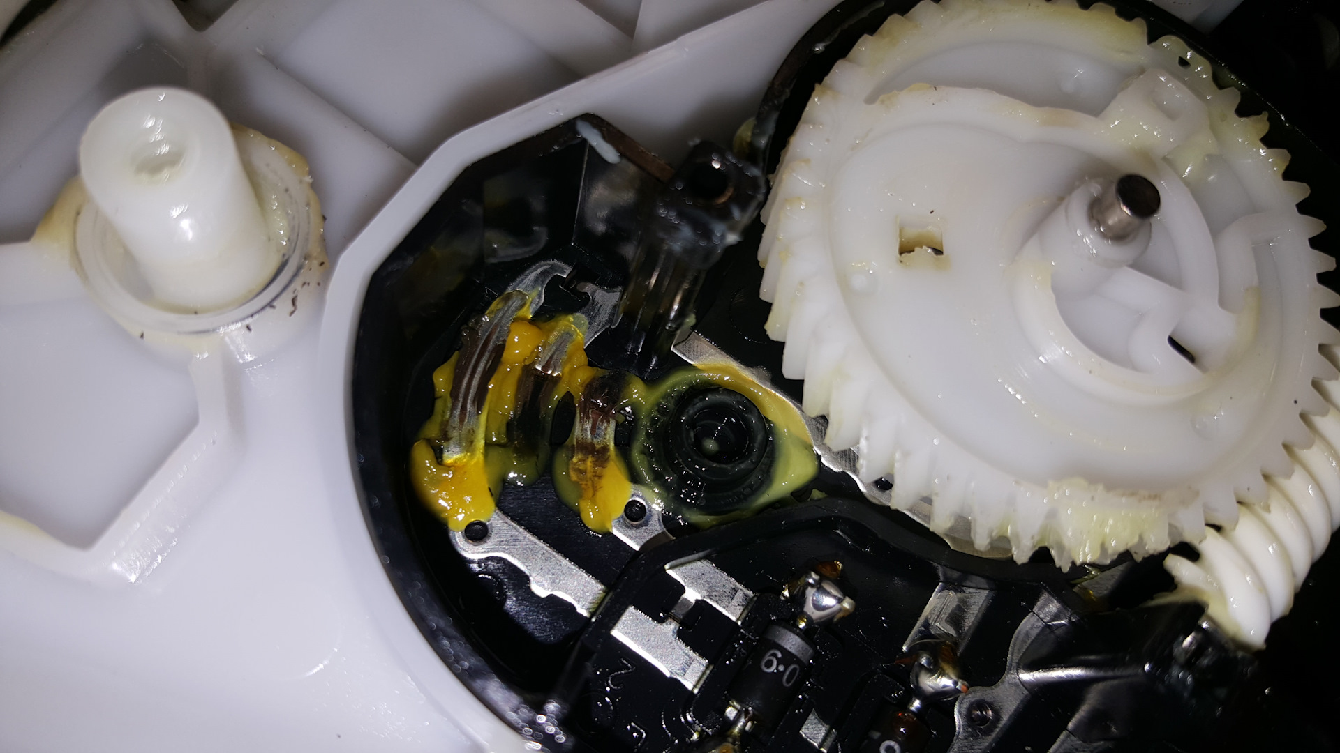

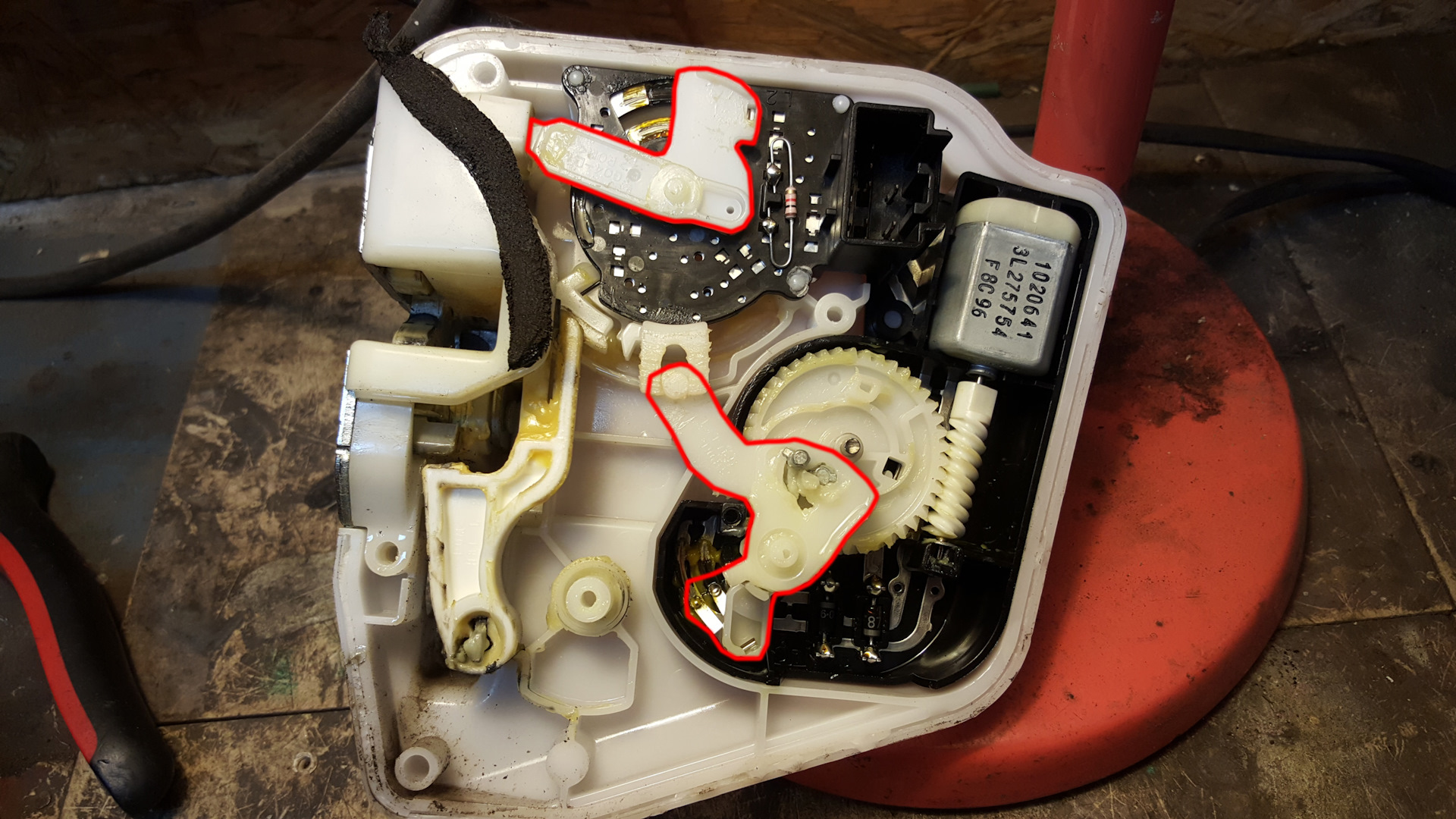

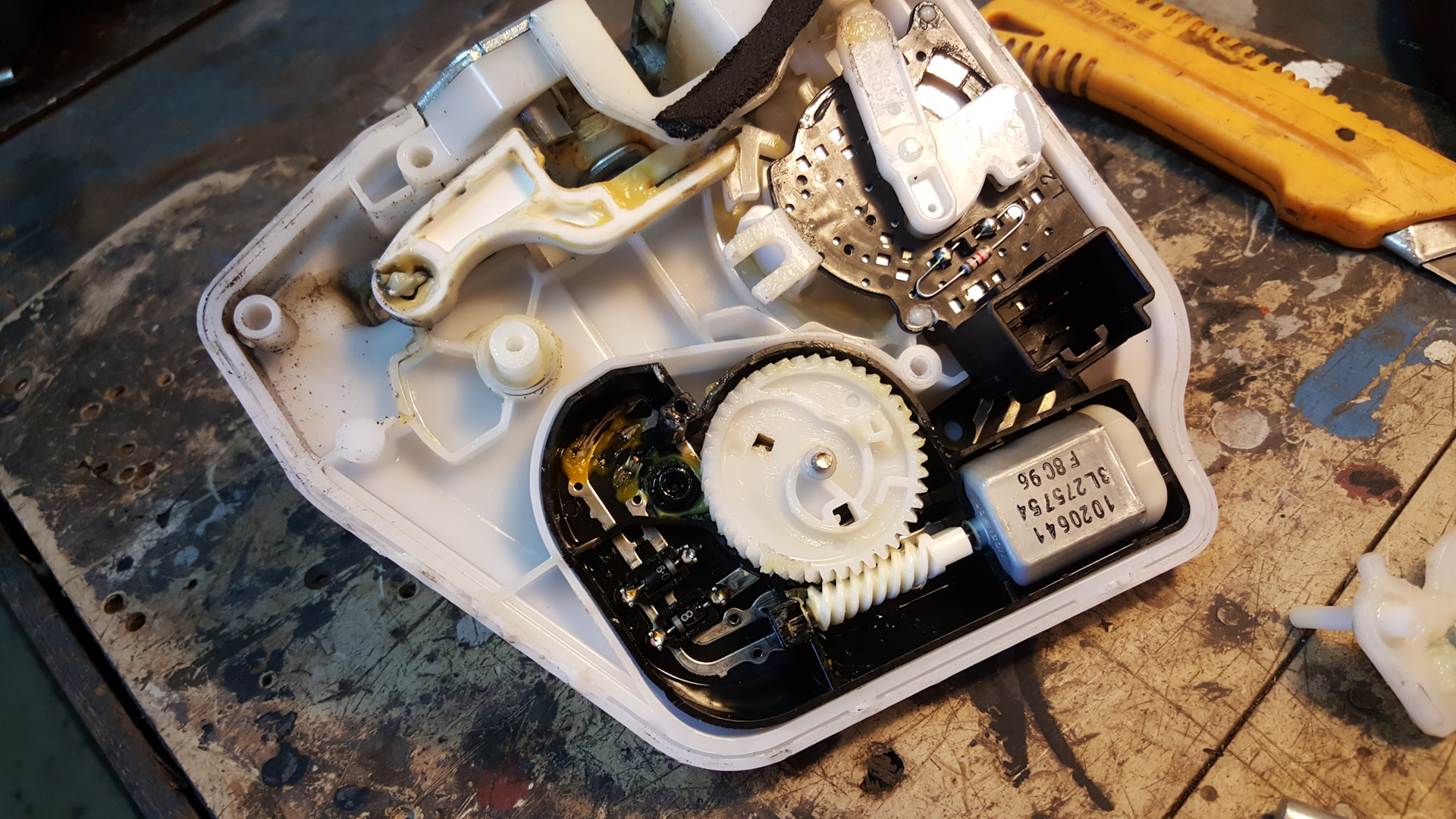

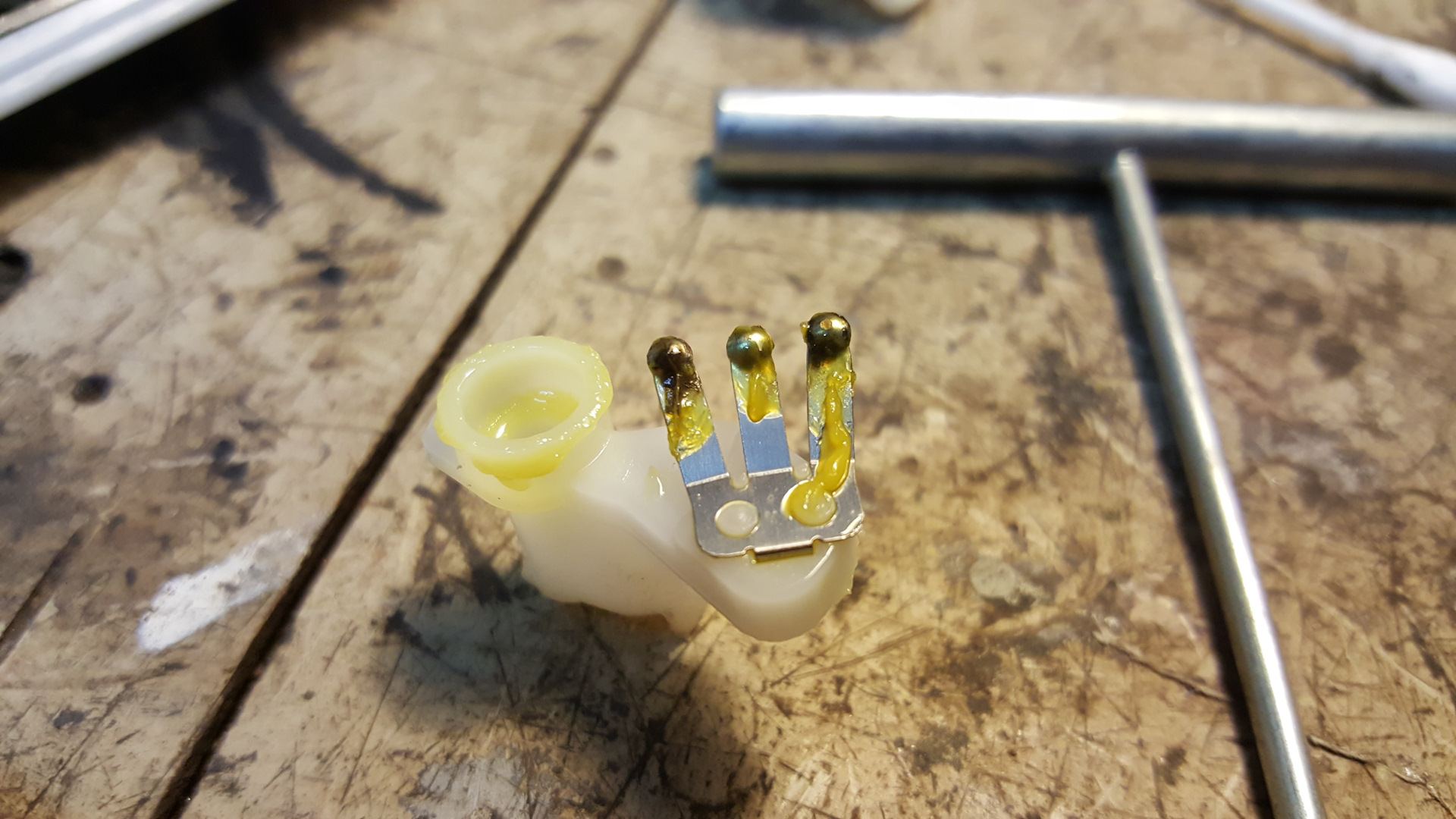

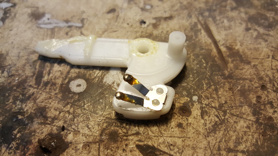

6. Вот так выглядит открытый замок и выделено красным цветом герои дня, их надо будет снять.

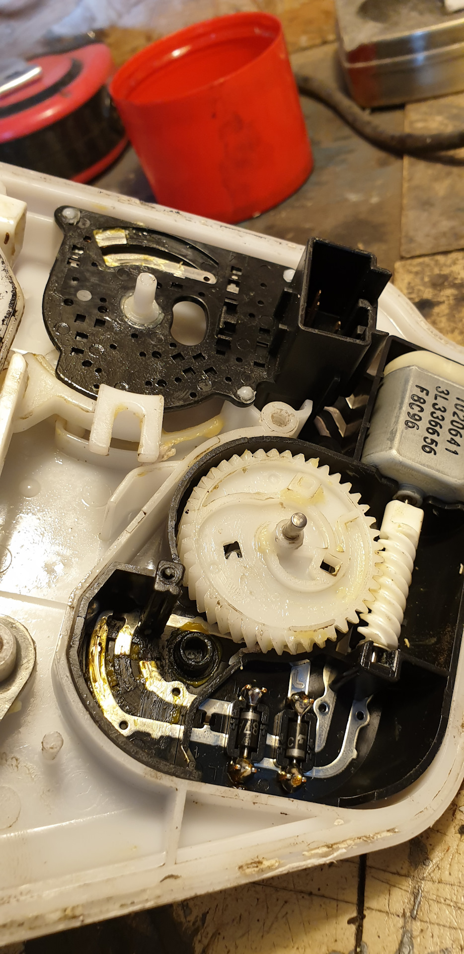

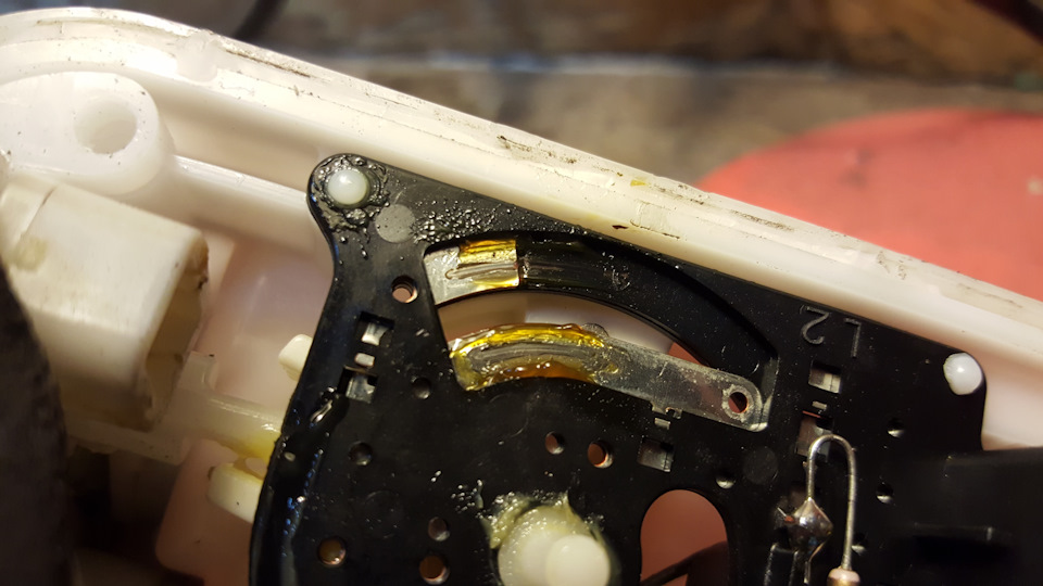

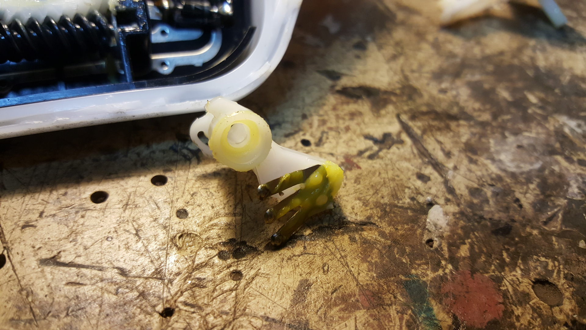

7. Первый виновник, снимаем его, чистим дорожки, загибаем усики, не забываем смазать ( LIQUI MOLY Спрей для контактов и электропроводки Electronic Spray 200мл), металлические части замка пшикнул Wurth HHS 2000) и ставим обратно.
8. Второй виновник, делаем тоже самое что и с первым.
9. Все почистили, собираем корпус в обратном порядке, герметик наносим после (герметик не обязателен!) Сперва проверьте замок чтобы все работало, а потом на закрученном болтами замке, по ребрам нанести герметик и снять лишние тряпкой. Обязательно проверьте, замок открывает и работает ли блокировка двери, подсоедините аккумулятор, воткните фишку и не ставя его в дверь проверьте его! У меня с водительской двери, при нажатии на рычаг блокировки всех дверей, двери блокировались, но не отпирались. Приходилось разбирать и смотреть заново. Лучше проверить сразу все, чем потом разбирать все заново!

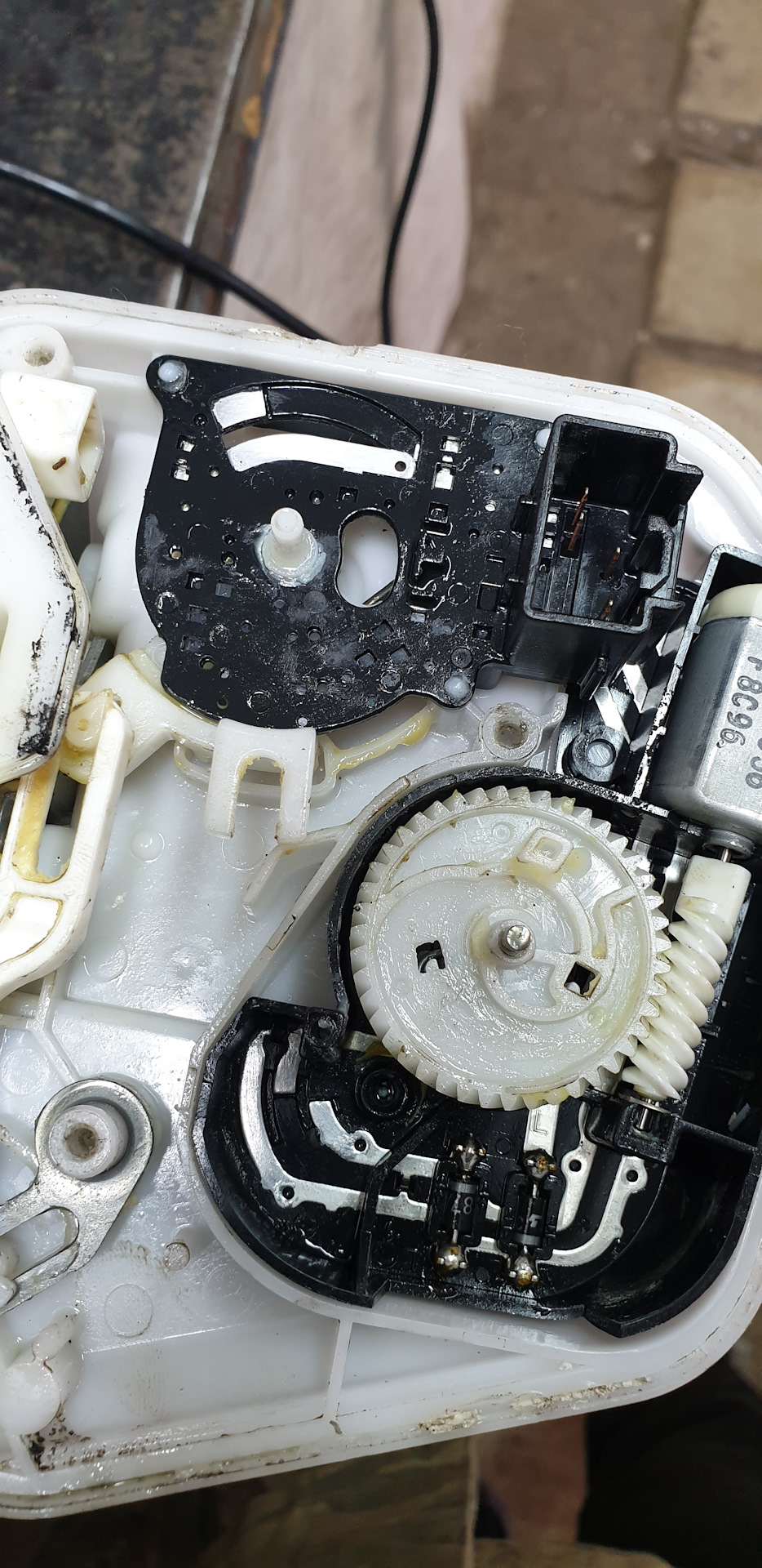

Если все равно не помогает чистка и загиб усиков, то надо пропаивать стертые дорожки и усики они стираются, как на фото. На фото только дорожки, усы нет фото припоя!
