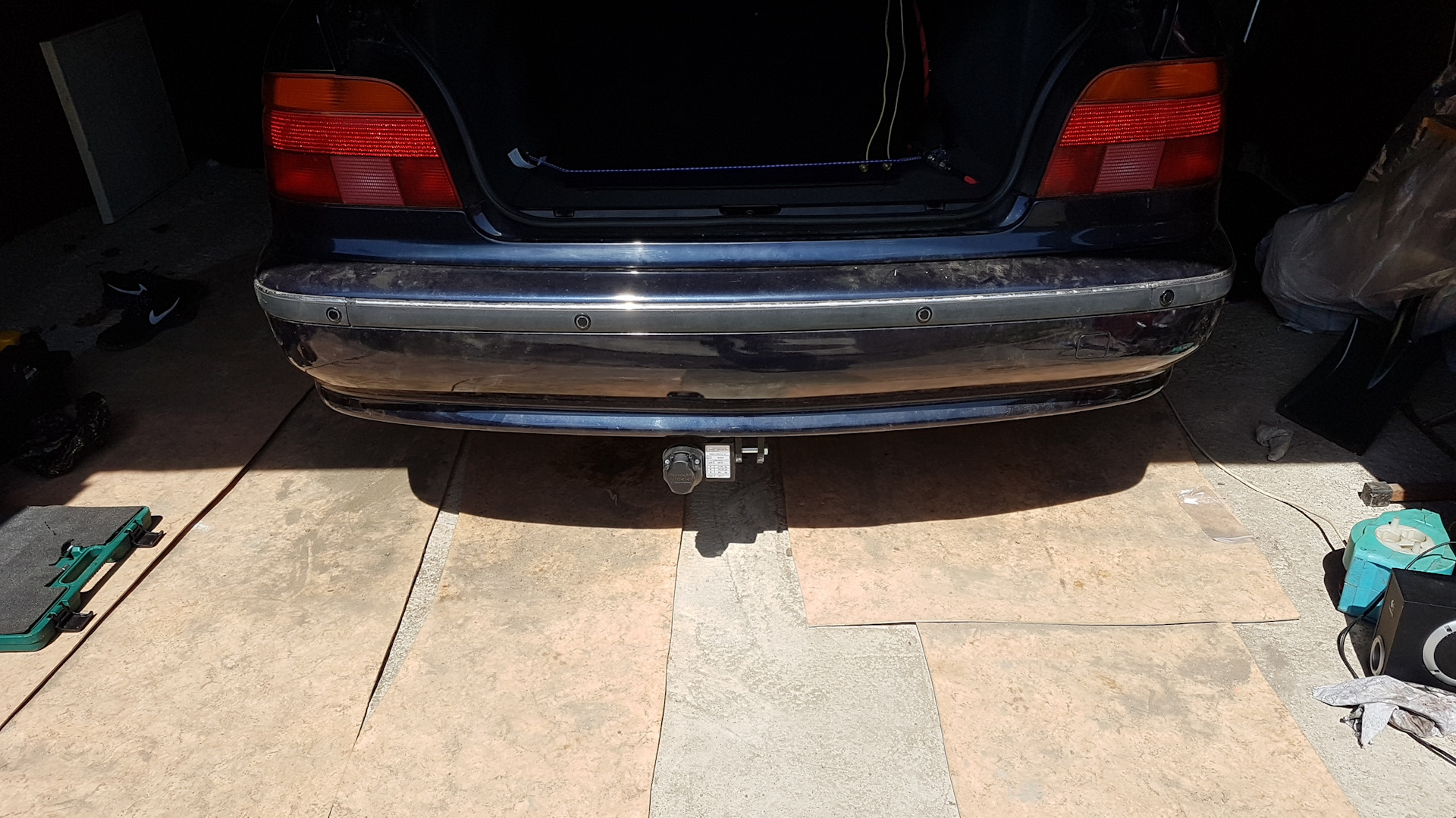

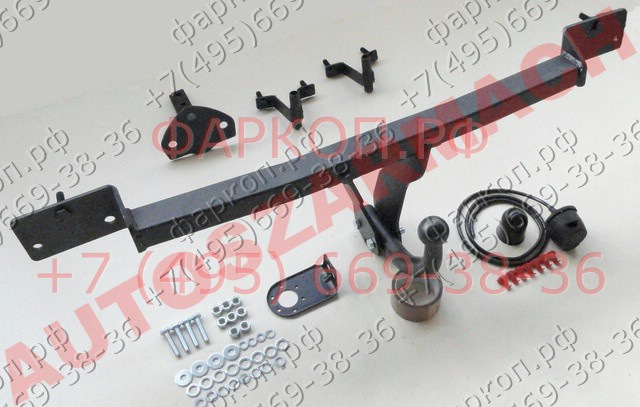

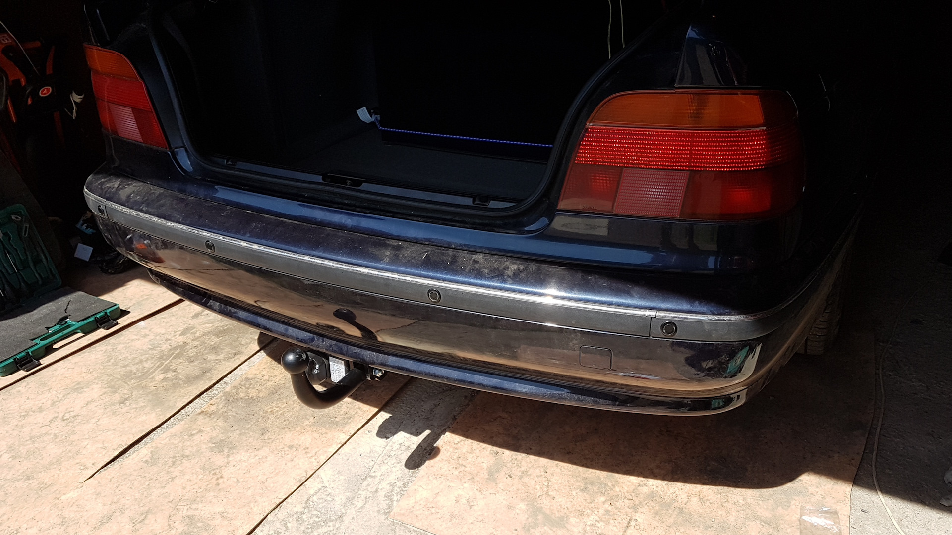

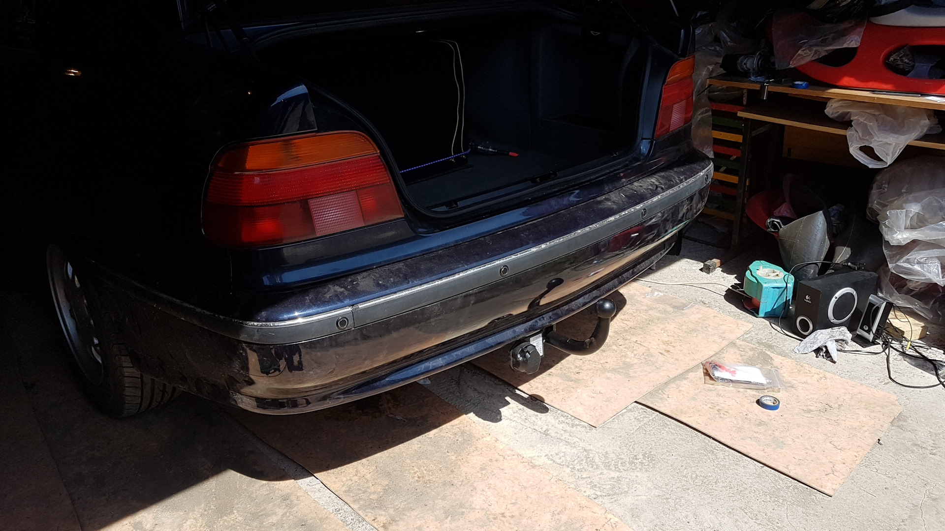

Всегда хотел иметь прицеп. Но все время откладывали это на потом. В семье есть Нива и когда надо было перевезти скутер или квадриг приходилось просить отца, но недавно я начал строить дом и часто нужно что то перевезти. Я решил что пора купить свой прицеп. Ну а для начала нужен фаркоп. Выбор пал на imiola b.004. Был куплен через пару дней и в ближайшие выходные мною и установлен. Вышел около 8000
Комментарии 12
А усилитель бампера и демферы на выброс получается

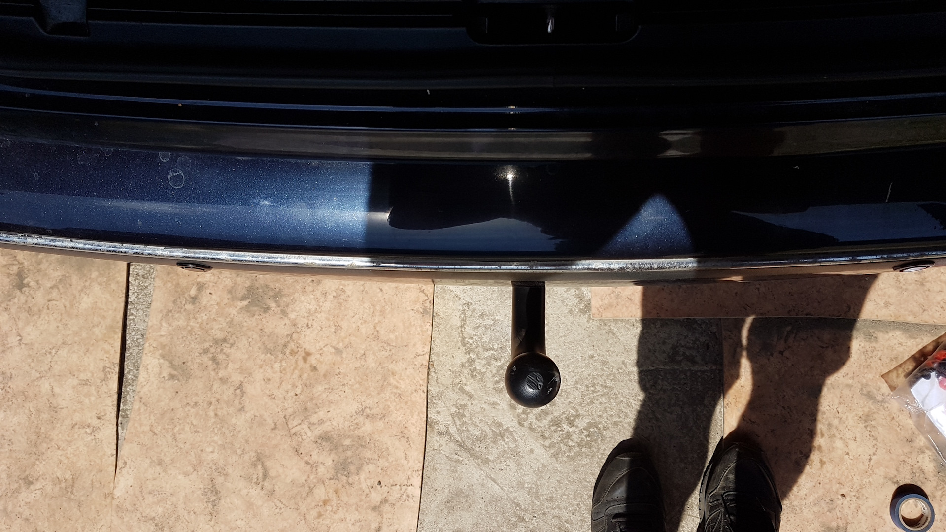

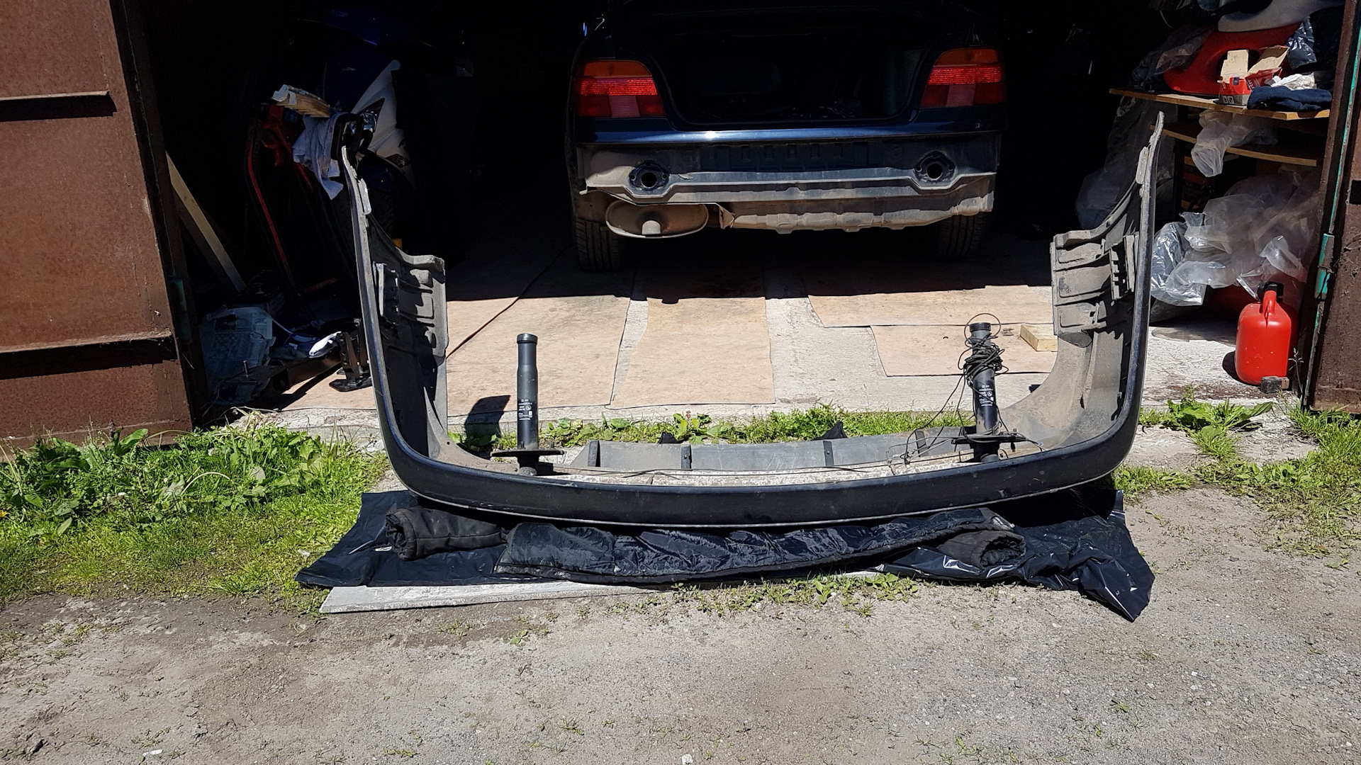

а бампер резать не нужно? не смог разобрать по фото
Нет
на 5 сверху фото это не вырез? самый низ бампера, я залез у себя посмотрел там карта пластиковая вроде даже не со свистом лезет, а тут фаркоп стоит, если так интересно, и очень круто!) нравится
Он просто немного прижат был без разрезов

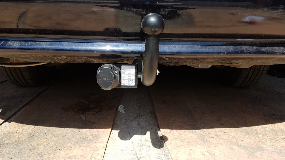

как реализовано подключение электрики?
От фонарей
