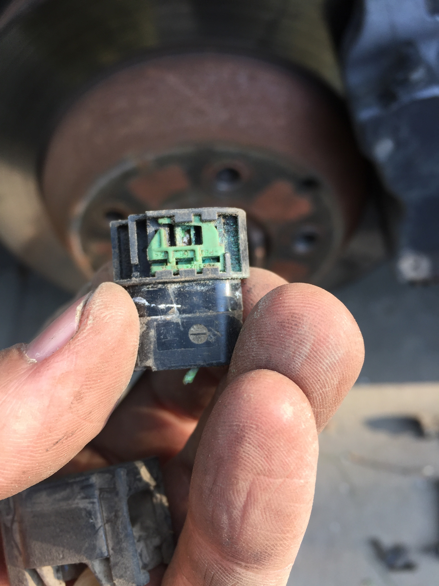

Началось всё зимой после дальней поездки. Начала мигать жёлтенькая машинка на панели, а потом и вовсе застыла. Шнурок показал ошибку заднего правого датчика пневмы (G77) — 00775.

Снял колесо, а там… спасибо старому владельцу. Не в первый раз встречаю в этой машине такое говя**ое отношение к ней. Контакты к датчику примотаны изолентой.
Попытался отмотать изоленту, а провода так и отвалились.
А разъём остался в руках
Провода просто отвалились

Ладно вернёмся к датчику.
Т.к. разъем развалился по частям заказываем новый. И тут опять помогает тема Андрея. Ищем нужный нам разъем. Он под номером 32, номер 1-967616-1. Однако, в автодоке и экзисте такой не находится. Долгие поиски по интернету привели к такому номеру 61138383300, опять помогло BMW.
И для сравнения старый разъем
Как видно на старом разъеме, нам понадобятся только три отверстия под провода
