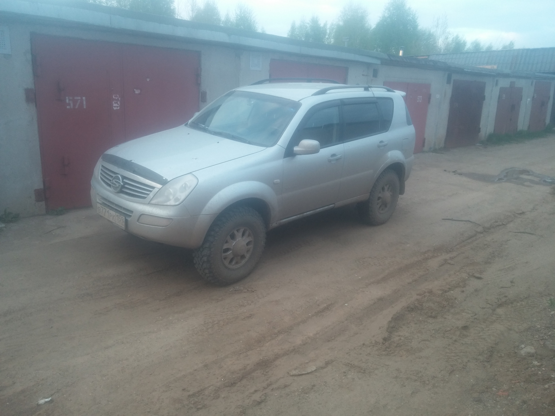

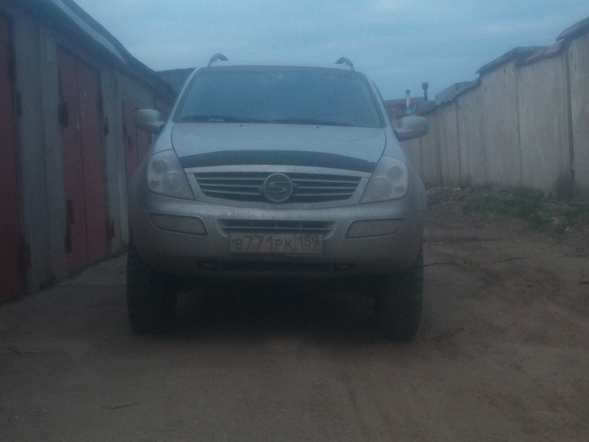

Всем привет!
Уже около месяца езжу на 33 колесах.
Сначала установил задние колеса, доработки есть в предыдущей части, совсем не существенные.
Ездил так недели 2, наверно. Потом поставил одно переднее, еще неделю ездил, времени мало заниматься.

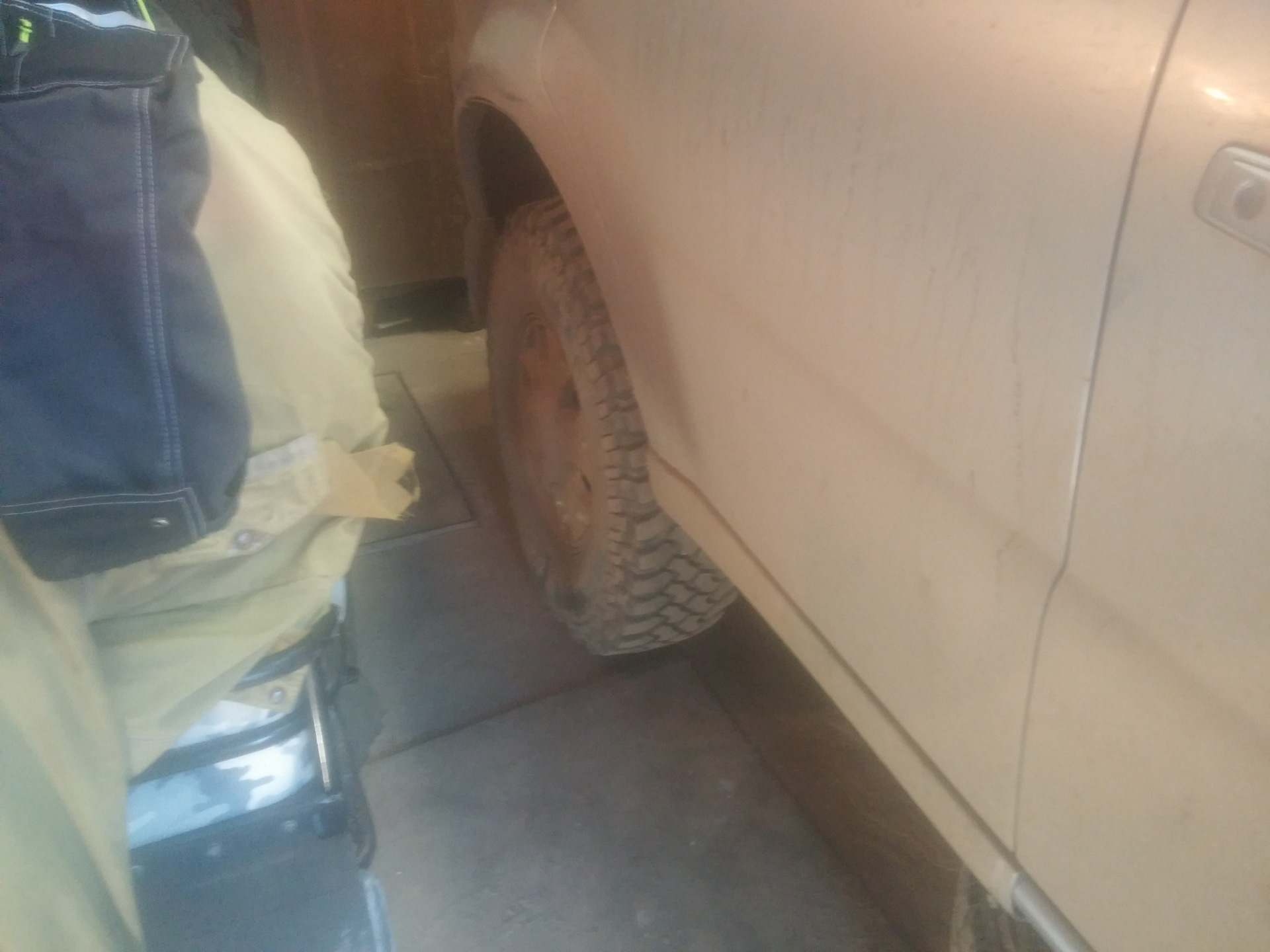

Но блин, потекла помпа и в добавок ремень порвался и пришлось загнать машину в гараж, а это сделать ой как сложно, руль тяжелый. Напишу об этом отдельный пост. Во первых в гараже нет места, во вторых машина по высоте не проходит в ворота. Пришлось сделать генеральную уборку, часа на три-четыре, забить смотровую яму барахлом, все тяжелое загрузить в машину и еще спустить колеса до 0.8, чтоб проехать.
Ну и уже в гараже поставил еще одно переднее колесо, о нем и расскажу по подробнее.

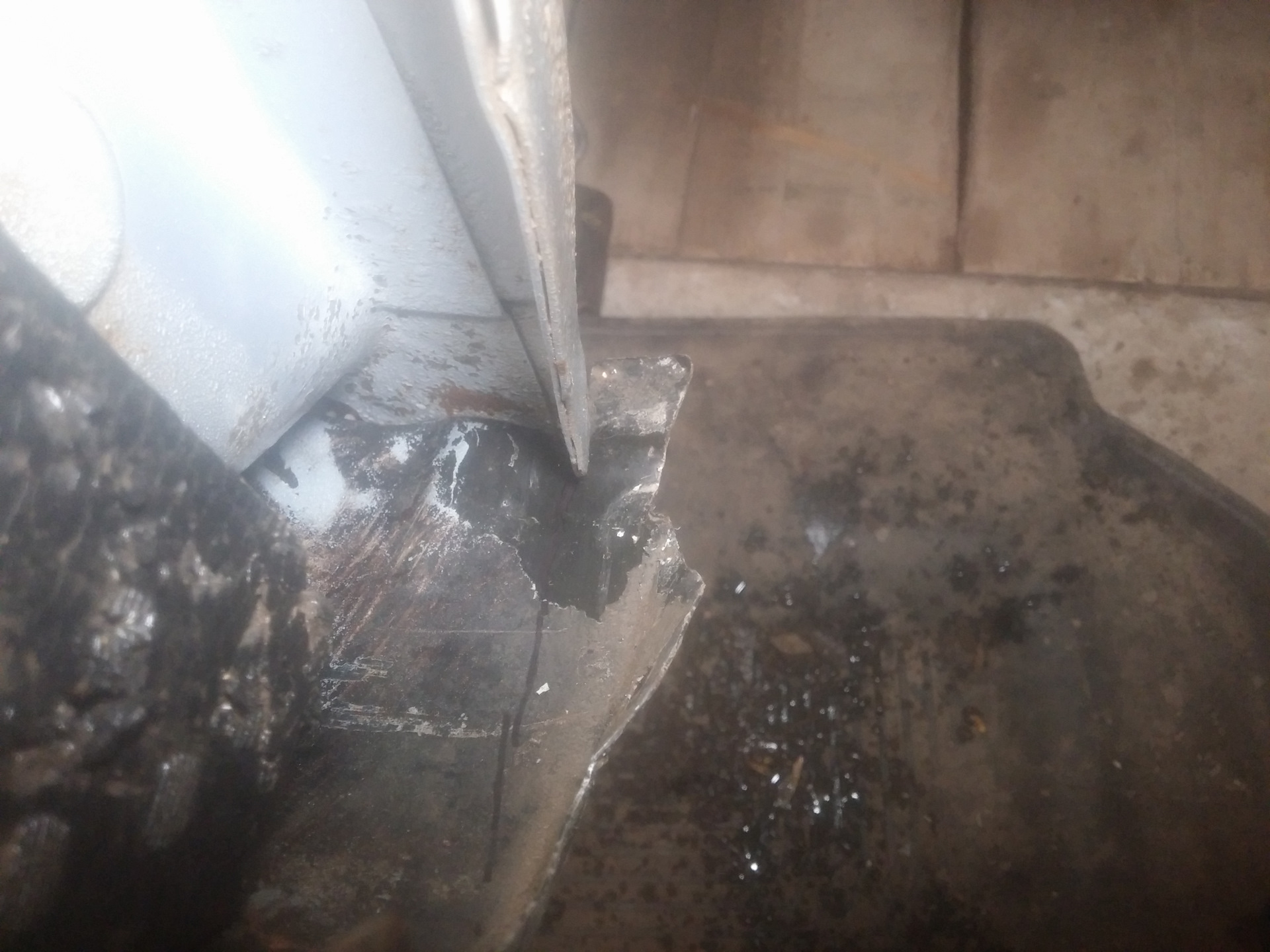

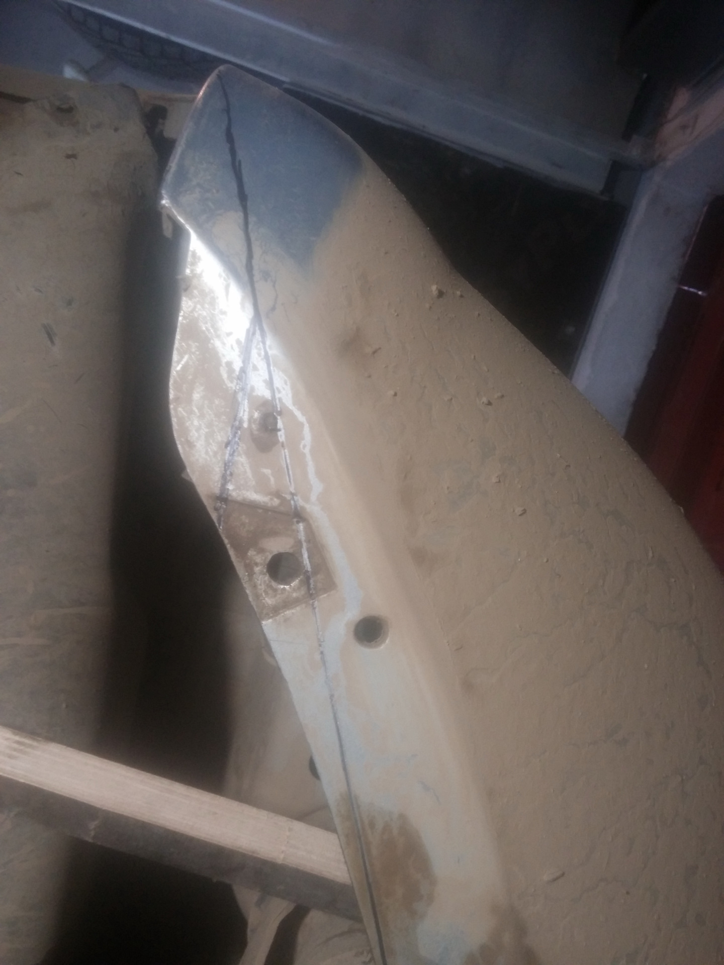

По переду вопросов было больше, что и как резать.

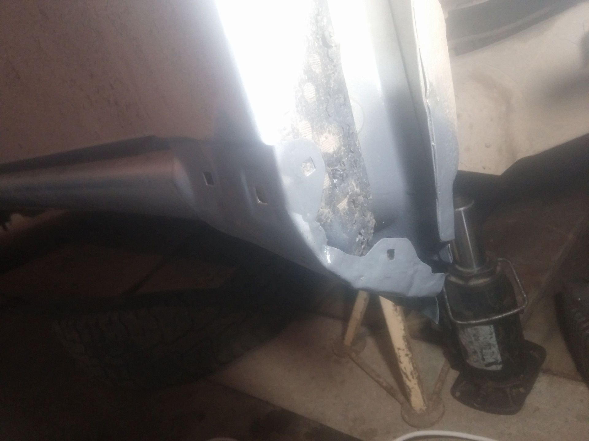

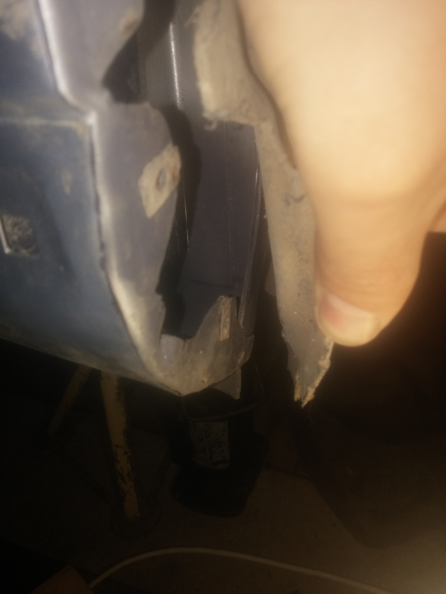

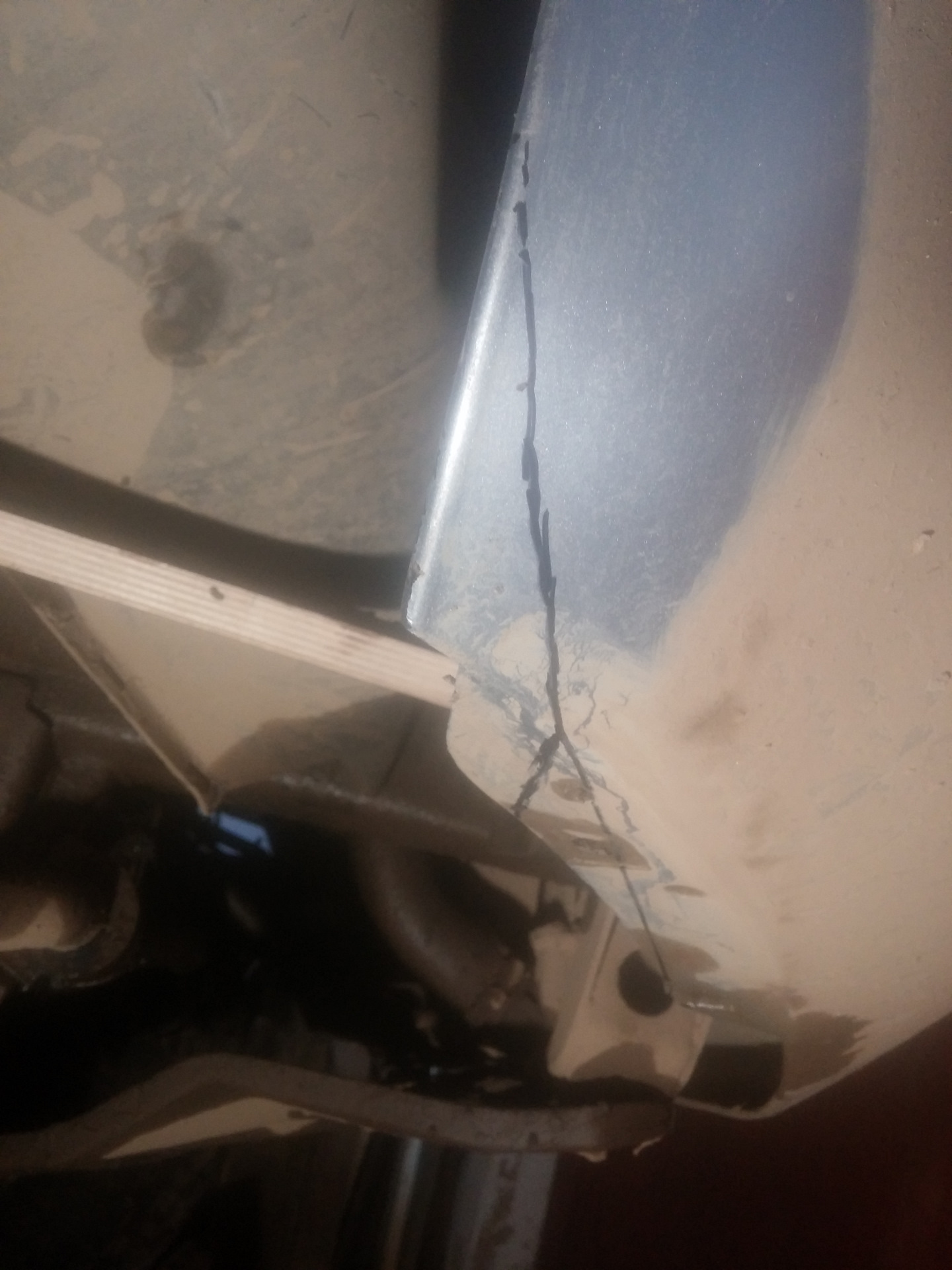

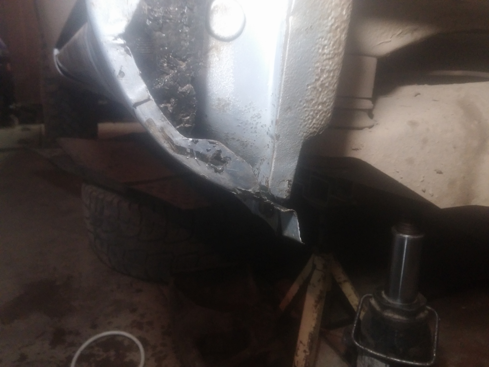

Было у меня старое крыло, на нем потренировался в обрезке. От крыла достаточно вырезать небольшой квадратик и подогнуть бортик ещё сильнее.

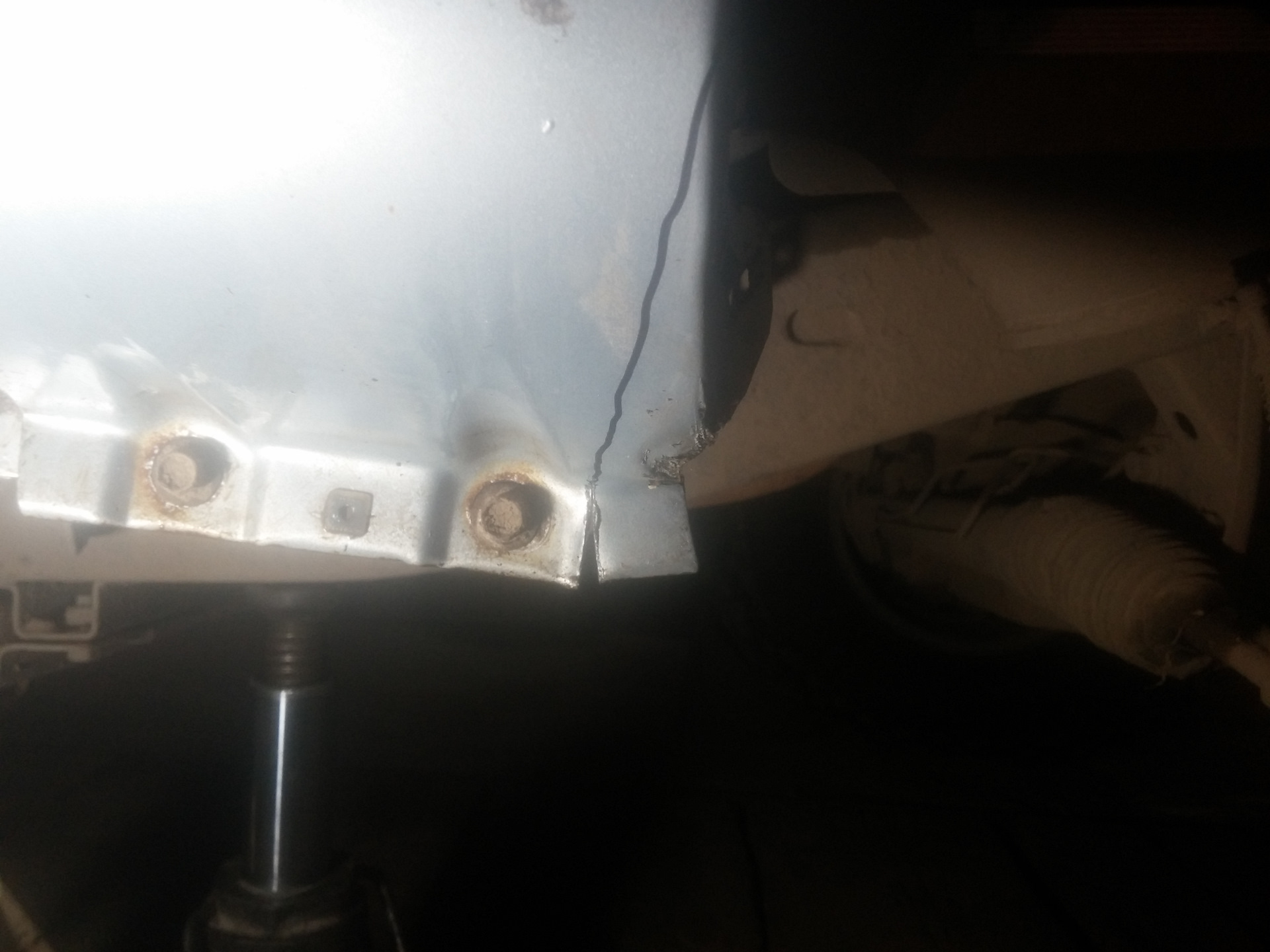

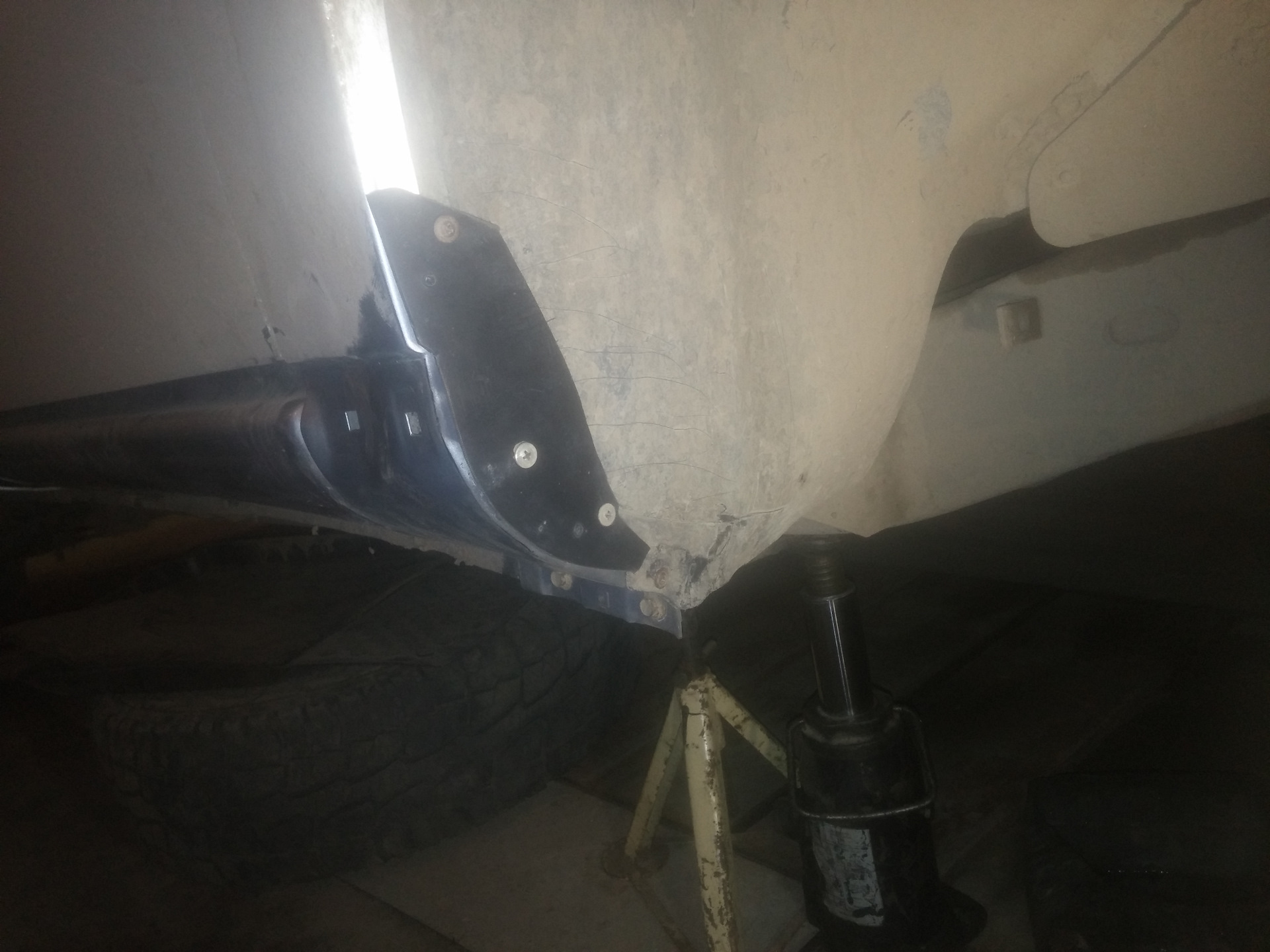

Снял колесо, подкрылок лучше вообще снять для удобства, снял накладку на порог, открутил нижние болты крепления крыла и повторил обрезку крыла.

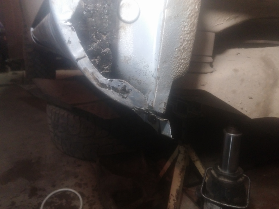

К слову в месте за брызговиком отличный грязесборник и там начинает появляться коррозия. Зачистил, обработал цинкарем и покрасил.

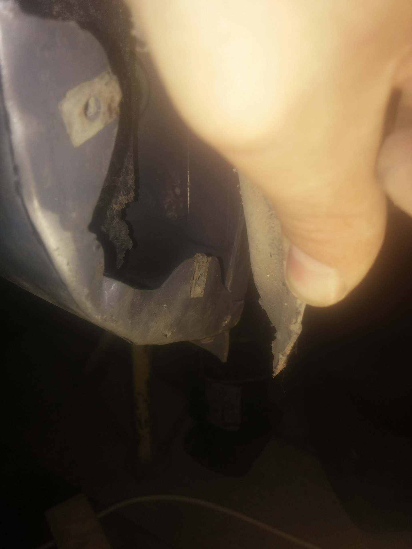

Пока краска сохла занялся бампером.

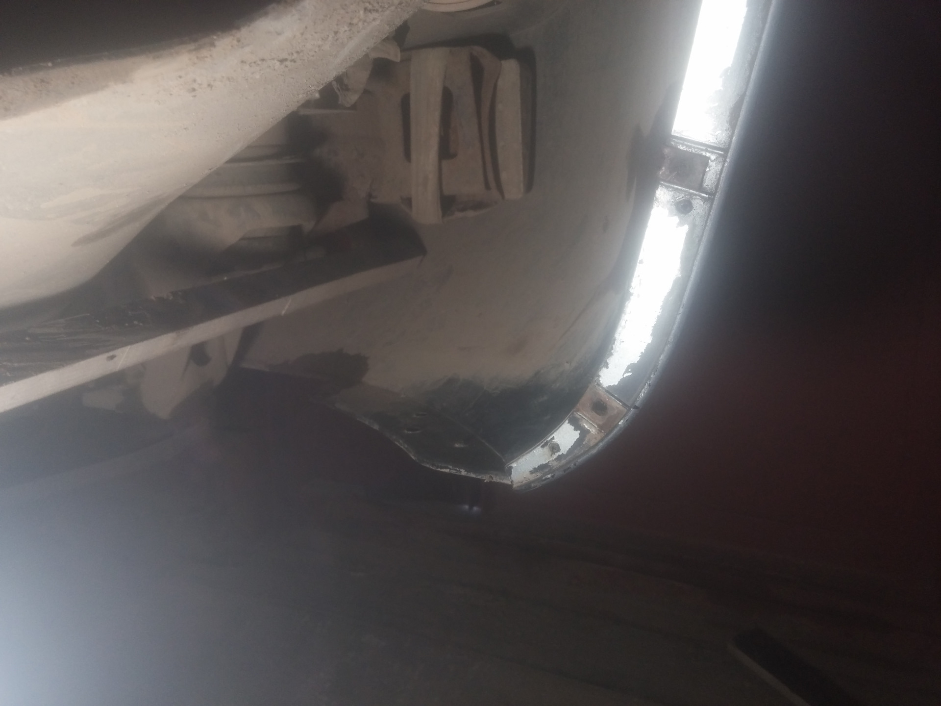

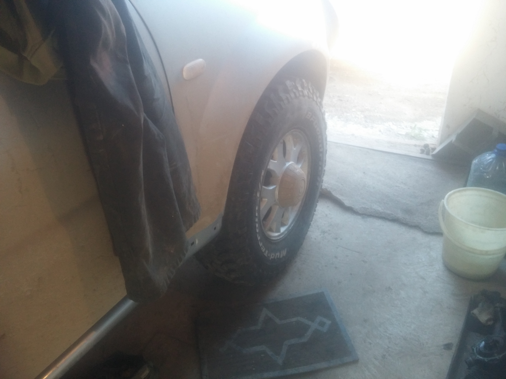

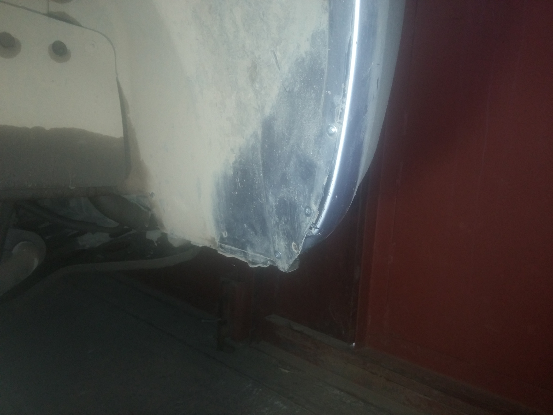

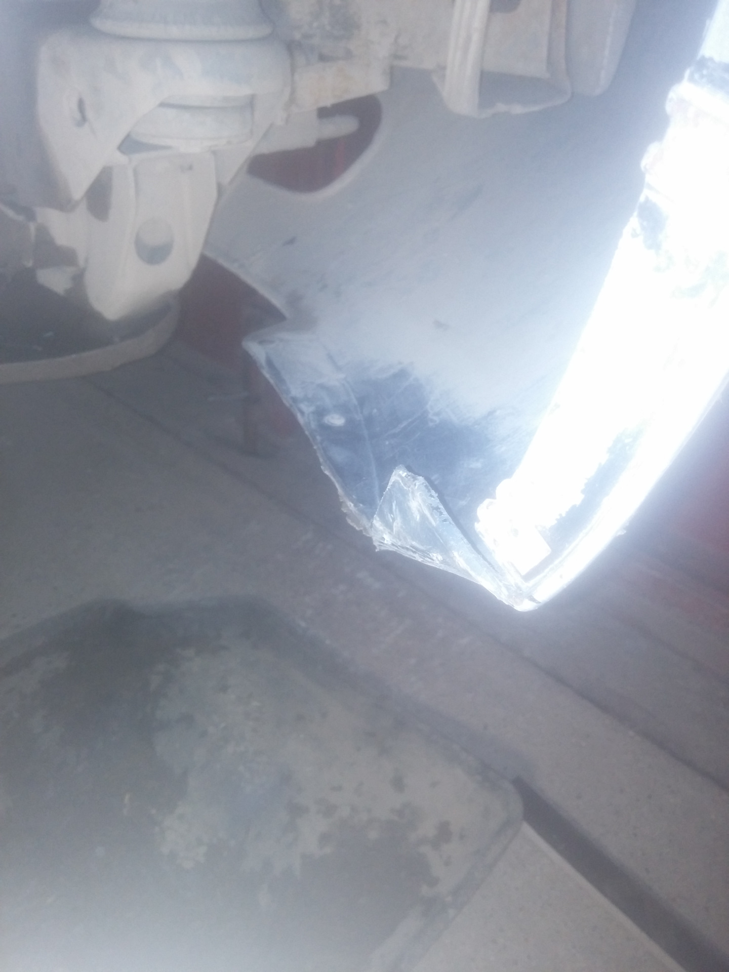

Немного подрезал и загнул бампер во внутрь нагревая феном, по фоткам понятно должно быть.
Собрал все обратно, натянул подкрылок, подогревая феном по месту.
Осталось что то сделать с накладкой порога. Либо её просто нагреть феном и выгнуть по месту, либо как то обрезать.

Грязесборник лучше подрезать, чтобы сливалясь грязь, хоть немного. Ну и после как отгибать подкрылок и керхером туда
Мойкой мыл, конечно. Лопата грязи была. И под накладками на пороги тоже самое. Под ними железо тоже зачищу, обработаю и покрашу. Потом уже пластик поставлю.
Как бы там предусмотрен слив воды, но у нас же Россия. Дороги чистыми не бывают.

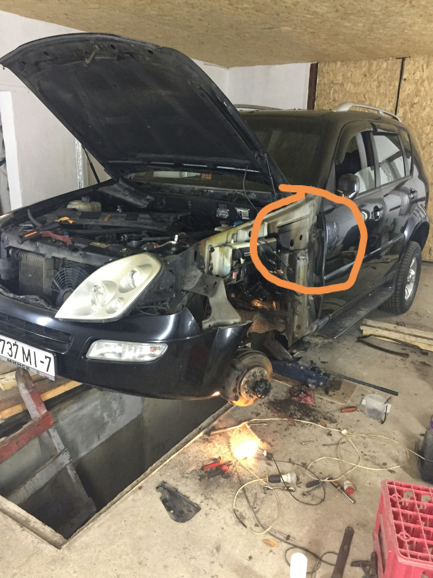

Там еще наверху, под крылом кармашек 'хорошие' есть ближе к лобовому треугольник такой. Когла подкрылок подорвпн, то много каких собирает
Под крылом?
Да, там, наверху стоит косынка жесткости треугольная. Наверху, где идет … Как его назвать! Чтото типа лонжерона ( вернаа часть). Это 'за стенкой' от блока абсолютно с одной стороны и блоком предохранителей с другой

Вот, нашел фото чужое и выделил эти жесткости
glider2glider
Под крылом?
Вроде эта косынка высоко и далеко. но, с подорваным подкрылком у меня налетело в нее.

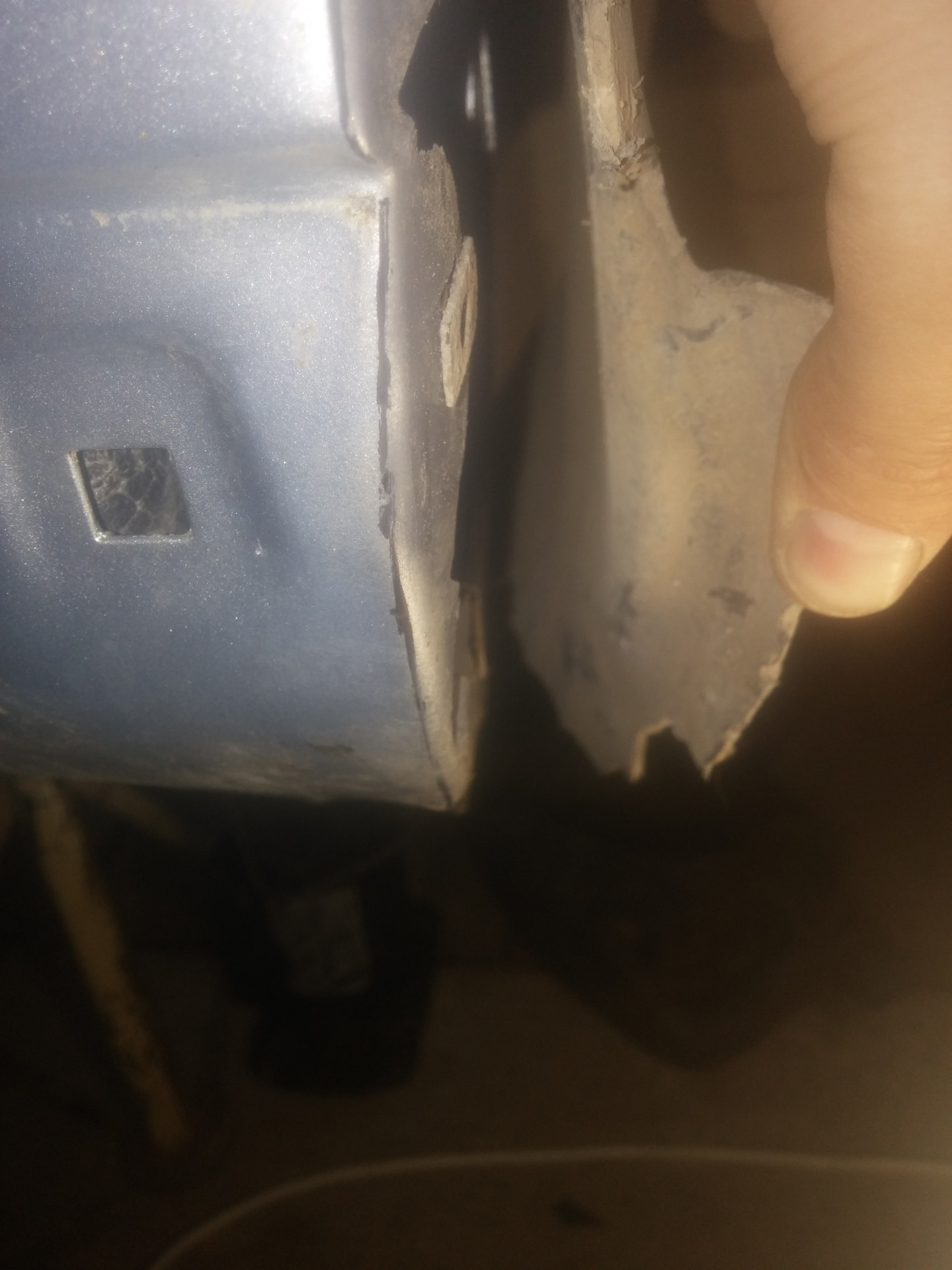

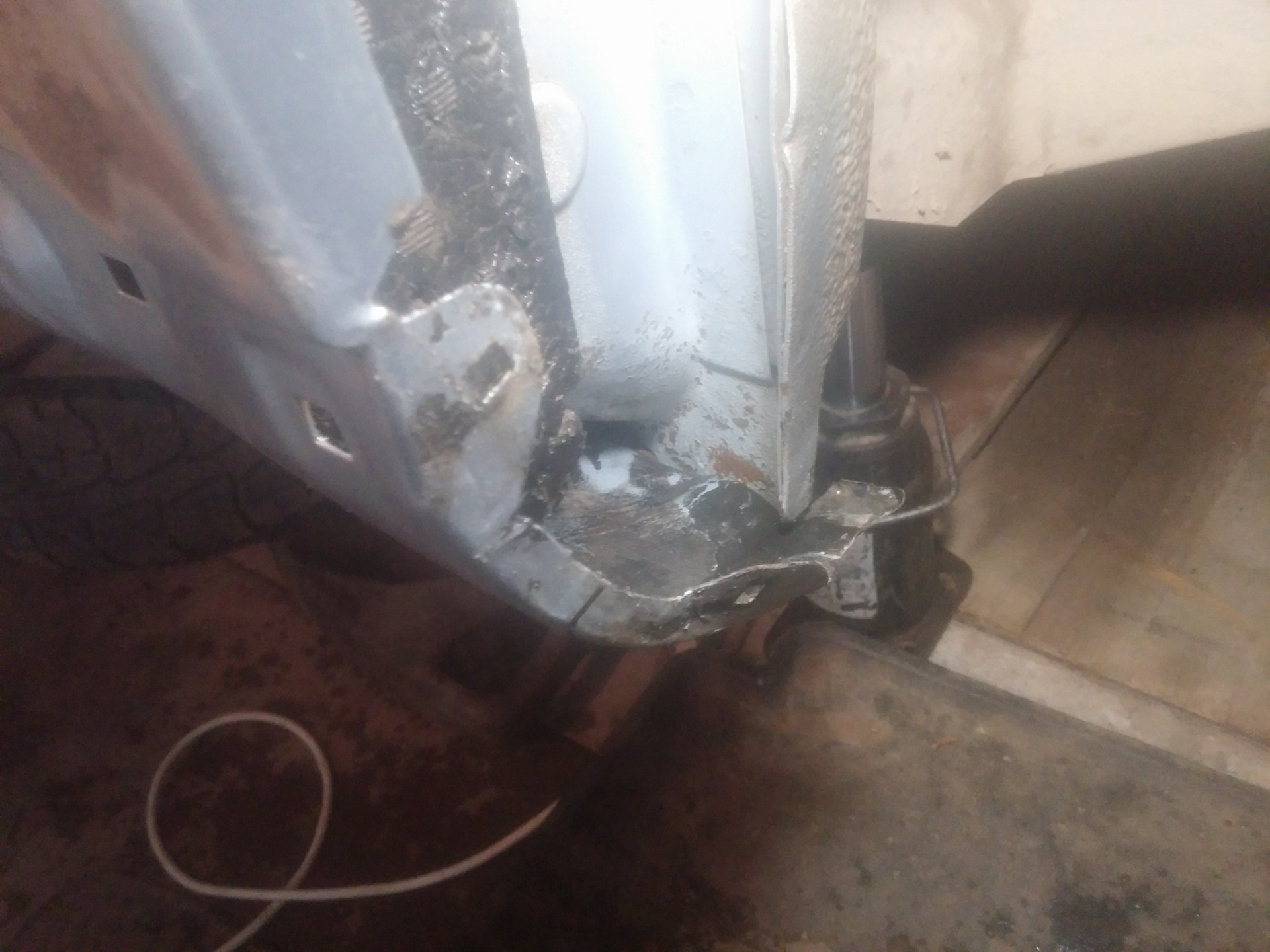

пороги хотел ремонтировать
Аа, пороги… Не сам. Сейчас как раз мне их и делают. Гнут полностью новые.
glider2glider
Кузов с рамы сразу дернули. Песочим и раму, и кузов снизу, выварили все новые опоры кузовные ищу 3 мм металла
Серьезно. Я свои опоры кузова проверял, визуально и все целое.

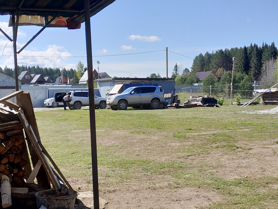

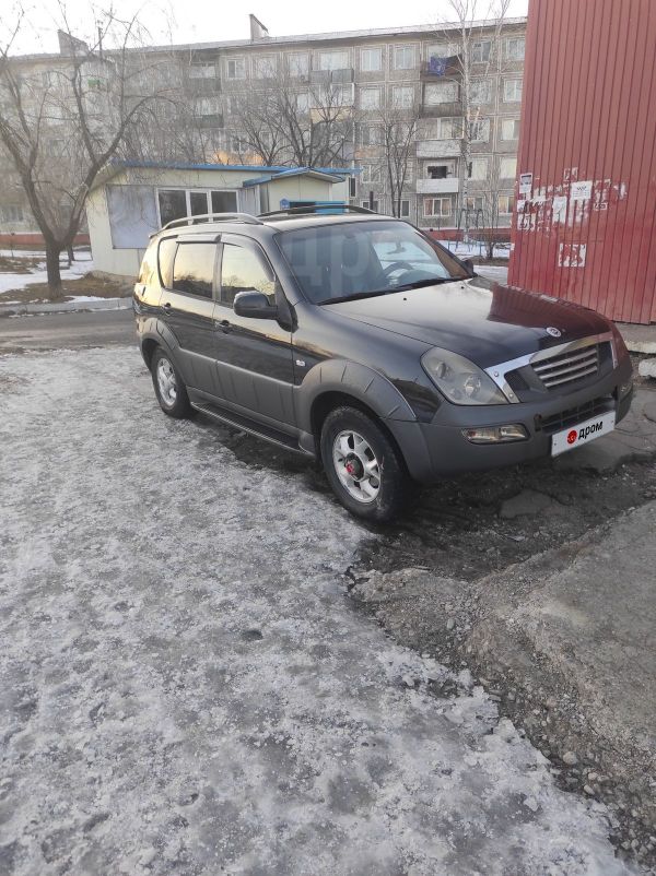

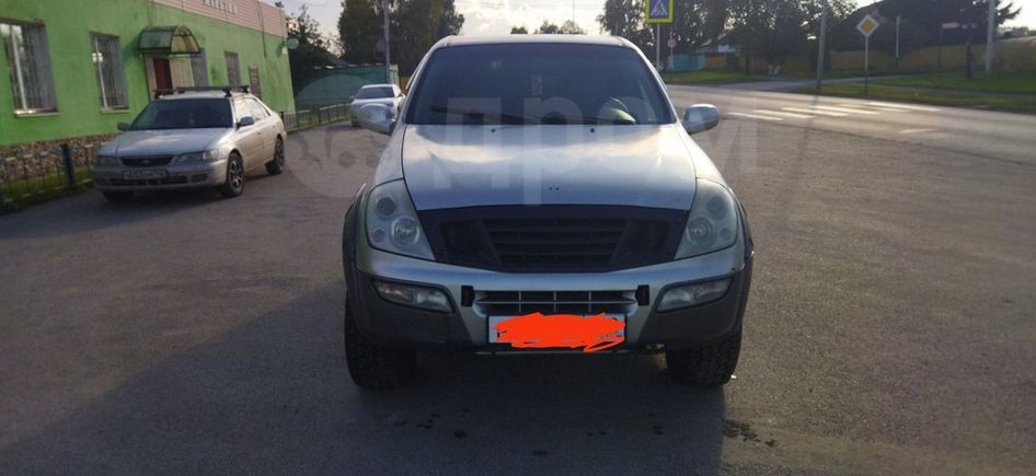

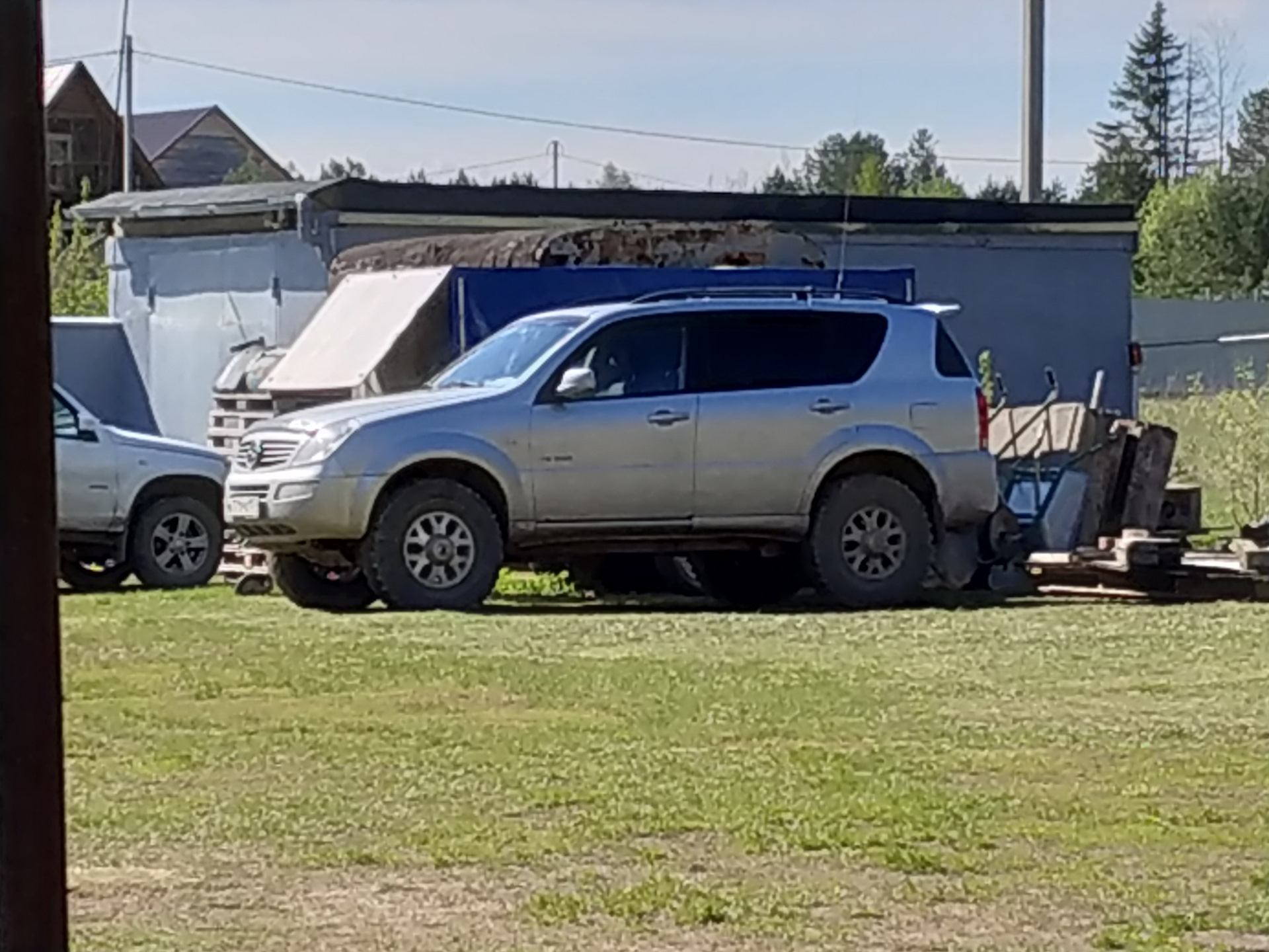

Сфоткаю свой. Ни чего не резал, кроме переднего бампера
Давай, не видел у тебя темы про установку 33.
Завтра в ваши края выезжаю, но на поезде.
А что писать? Каждый третий на таких ездит. Да и ни чего не менял в конфигурации
Размер какой?
255/75
Повеселил)))))

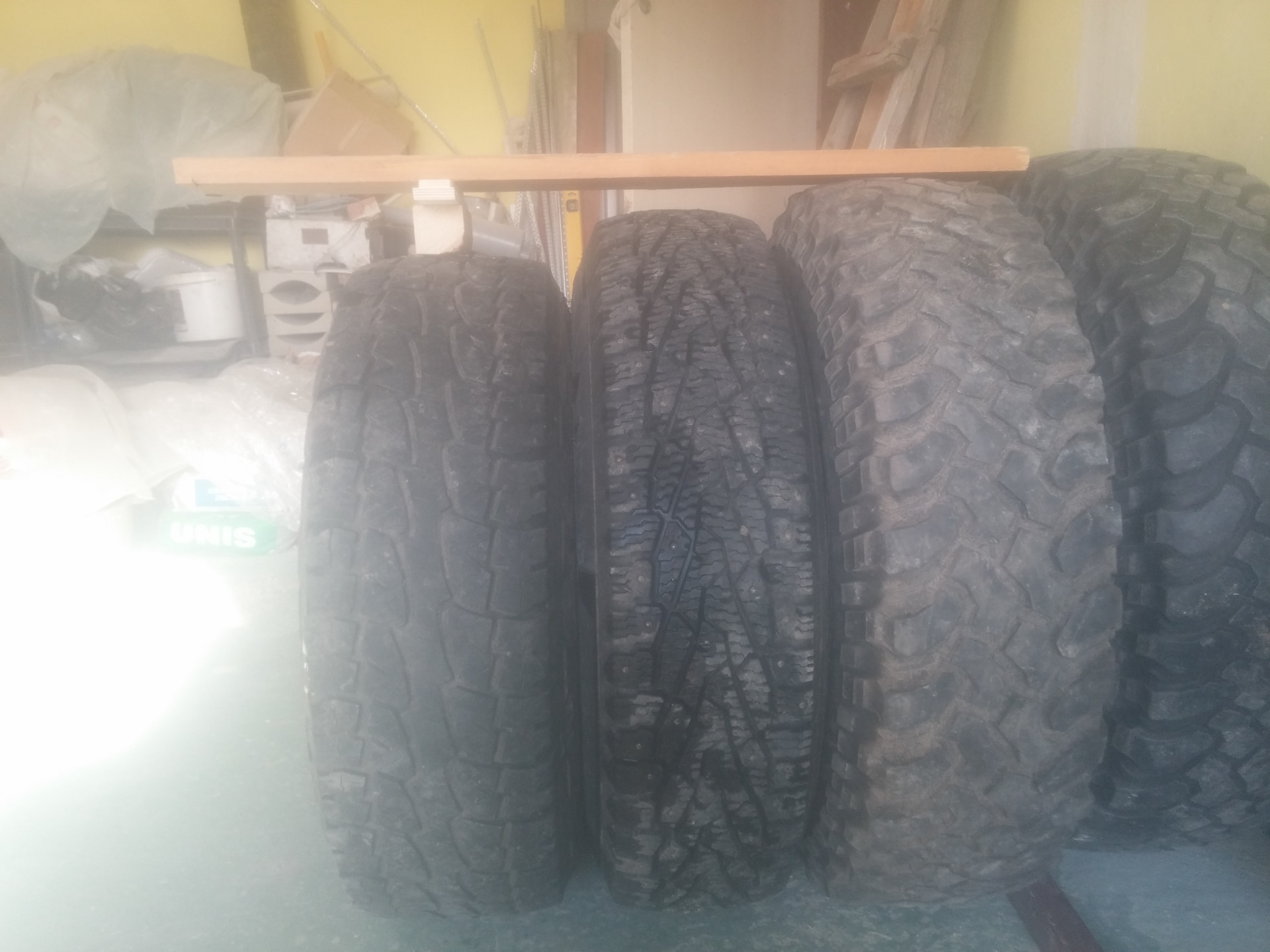

Хорошо. Выйду свотаю) у меня старые 275/70 и 265/75 ток они меньше)
Эти 255/85/16
Чуток больше, чем указанные тобой.

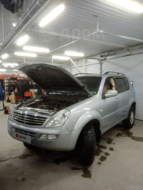

На фотке слева направо 245/75, 235/85, 255/85
Я у себя добавил фотки. Резина уже сгорела. Правда брал подточенную
Посмотрел, с заливкой все тоже самое сделано, плюс накладка снята.
По переду а районе бразговика точно так же по фоткам и тоже накладка порога снята. На бампере не понял подрезал или нет, но подкрылок загнут.
Передний бампер резал ножом в том месте где терло колесо при вывороте. Докер глубже перекрутить и все. Остальное по заводу. А накладки сняты потому что сломал подножку. Сделаю новые поставлю накладки на место.
